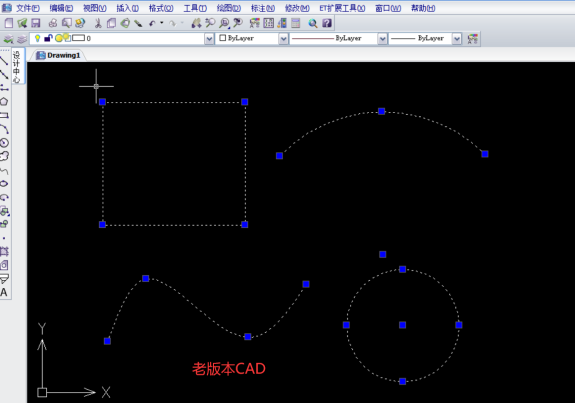

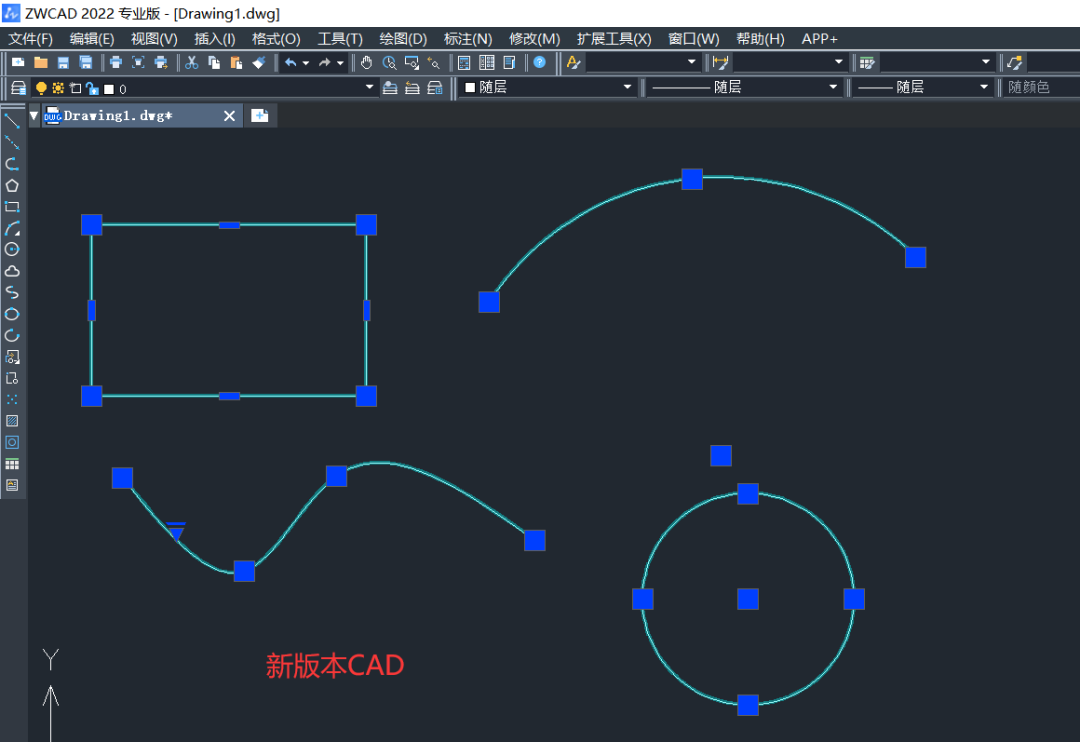

夹点都是矩形的吗?
对了,但是没完全对。

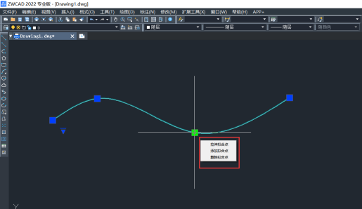

在CAD早期版本中夹点都是矩形的,后来CAD增加了很多其他形式的夹点,例如多段线中点处的夹点是矩形的,样条曲线中的夹点有一个向下的箭头。

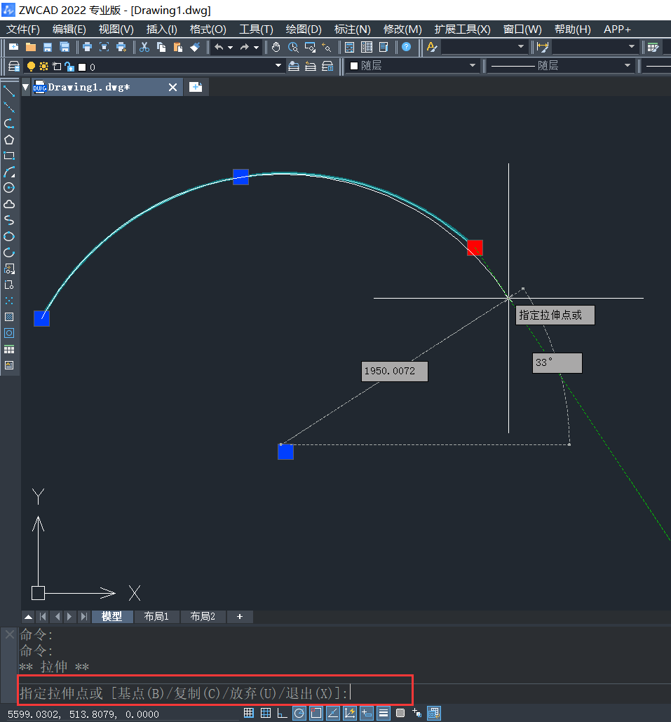

在CAD中选中一个夹点后夹点会变红(夹点的颜色可以在OP命令的选项里设置),移动光标,夹点会跟随光标移动,拖动夹点时命令行有提示。
从命令行的提示可以看到选中夹点后默认执行的是拉伸命令,可以通过光标或坐标输入来定位夹点的新位置,也可以用光标确定方向,直接输入拉伸的距离。
不同类型夹点拉伸会产生不同的效果,比如拉伸直线的端点会改变端点位置,拉伸直线中间的夹点会移动直线,拉伸圆弧的圆心夹点是移动圆弧等等。

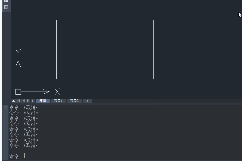

CAD的夹点功能除了选中并移动夹点改变位置以外,还可以实现如移动、旋转、镜像等功能。当选中图形上的一个夹点按回车键,可以看到命令的选项会不断变化,如下图。

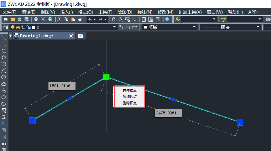

除此之外,在CAD的高版本中,夹点功能进行了增强,在样条曲线、多段线上点击夹点会弹出针对该对象的快捷菜单,如下图。
