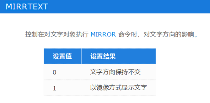

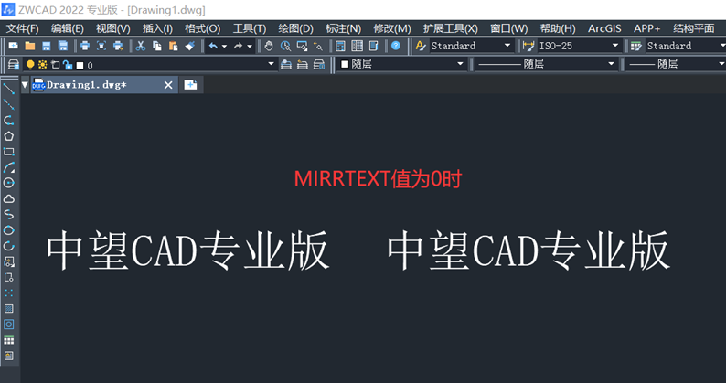

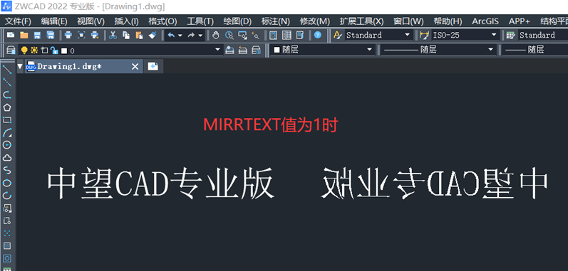

镜像【MI】相信大家已经非常熟悉了,不知道新手小伙伴有没有注意到,在进行文字镜像时,偶然会出现反向的情况。
其实正向还是反向是可以通过系统变量的值去控制的,【MIRRTEXT】,设定其值是1还是0可以自定义调整正反向。
如下图就是不同设定下的效果。

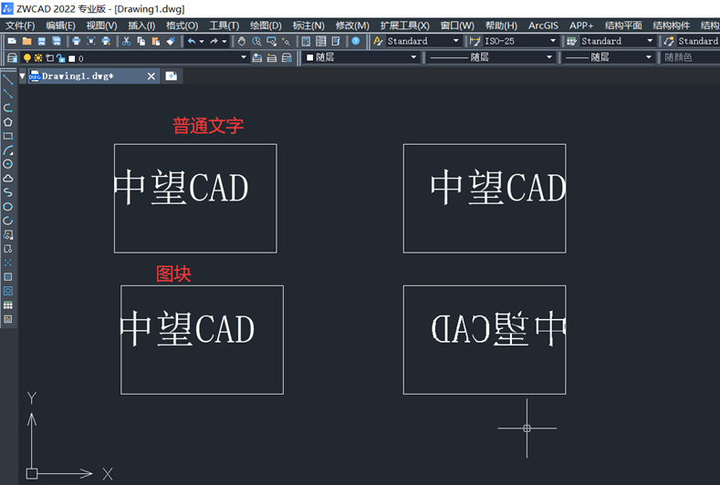

为什么我的普通文字或图块的属性文字镜像时不反转,但图块内的普通文字会反转呢?
这个是正常的现象,因为在CAD中,独立的单行文字、多行文字、标注文字在镜像的时候会保持文字的可读性,但是如果这些文字做到块中,再次进行镜像的时候会被当做图形处理,所以会出现反转的情况。
如果不希望反转,可以把图块炸开后再进行镜像命令。

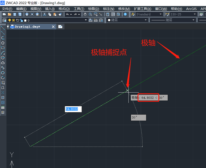

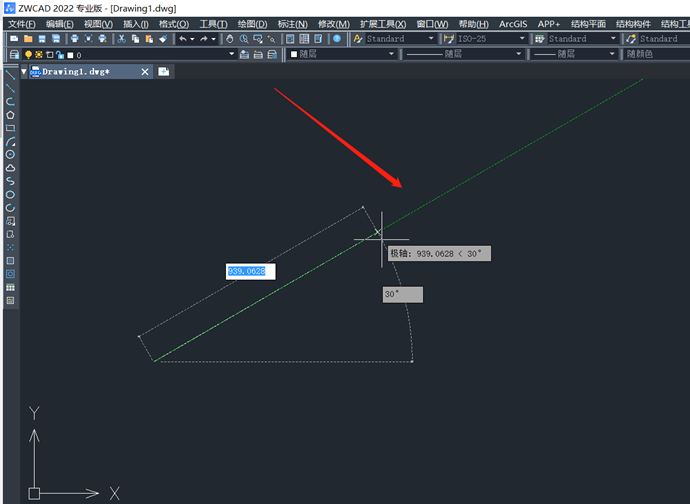

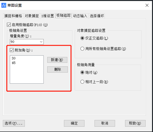

关于极轴,很多新手小伙伴都不知道具体怎么使用,大概会知道在日常的绘图中沿极轴方向能捕捉一定的长度,但其实极轴更多时候可以帮助我们快速确定一些特殊的角度。
例如我们在绘制一些特殊图形的角度时,可以根据需要在CAD的极轴功能里设置这些增量角,当我们光标移动满足角度时,在CAD中就会出现一条绿色的虚线,这就是极轴,光标被锁定到极轴上,此时我们可以直接输入距离值。
如何设置极轴的增量角?
在CAD中点击【工具】菜单-【草图设置】-【极轴追踪】选项卡可以设置增量角。
或者在底部状态的极轴追踪按钮上右键,就可以弹出草图设置对话框,并自动切换到极轴追踪选项卡。
在草图设置的窗口中还提供了一系列常用的增量角选择,可以直接在下拉列表中选取,如果有特殊的角度,也可以自己添加增量角。

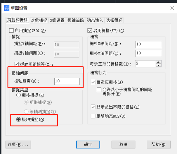

除了可以利用极轴确定角度,刚才也提及到利用极轴捕捉可以确定长度。
由于要打开栅格捕捉【F9】,极轴捕捉才能起作用,所以它的设置被放到了捕捉和栅格设置中。
在设置好极轴捕捉后,我们可以沿极轴方向捕捉到极轴单位间距的倍数长度。
