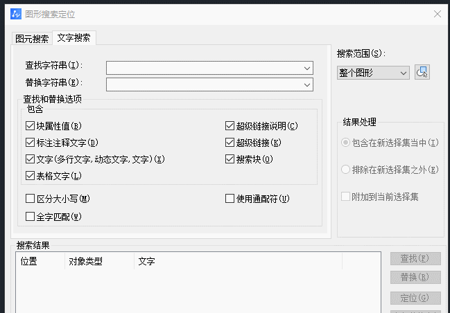

CAD中执行【FIND】命令后,可以调出查找功能的对话框,我们可以对图纸中的图元及文字进行搜索。
当我们想查找图纸中某些文字的时候,我们在【查找字符串】中输入要查找的文字,单击“查找”按钮就可以将图中包含此文字的所有文字查找出来。
而在【替换字符串】框中输入要替换的内容,就可以点“替换”或“全部替换”按钮进行替换。
在对话框右边的【搜索范围】选项中可以设置搜索的范围,“整个图形”、“搜索结果”和“鼠标框选”

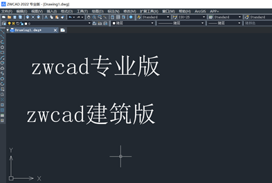

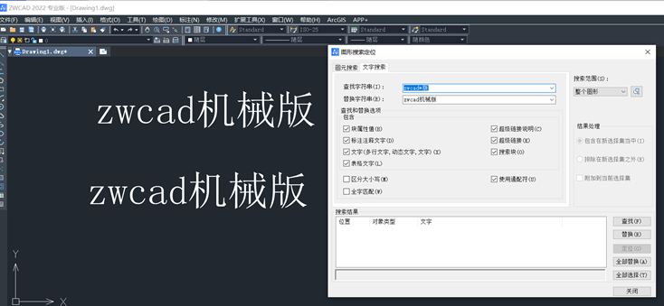

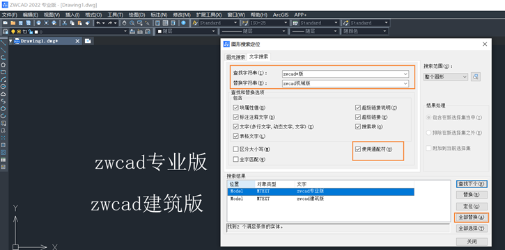

在我们日常使用查找命令的时候,有时会遇到一些特殊的查找要求,如下图,想把不同的文字全部改成zwcad机械版。
这个时候就可以出动查找命令中的通配符功能了。
说起【通配符】可能大家最熟悉的是【*】号,【*】号可以代表任意数量的字符,【?】号代表一个字符。
在CAD还提供了一些其他的通配符,可以帮助我们在查找替换的时候将多余的文字过滤掉。

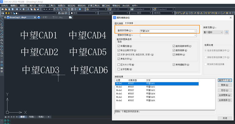

通配符【#】它可以表示任意数字。
我们在查找对话框中输入【中望CAD#】可以将所有中望CAD后边带有数字的对象查找出来。

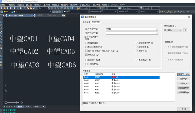

通配符【@】它可以表示任意一个字母。
我们在查找对话框中输入【中望@】可以将此格式下带有字母的对象全部进行搜索。
