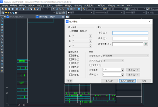

大家在创建图形后,可以对其进行属性定义。
菜单【绘图】-【块】-【定义属性】,或者在命令行输入【ATTDEF】,调出属性定义对话框。

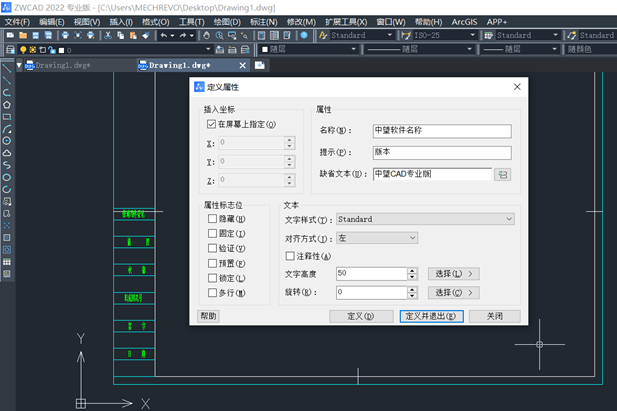

对话框中包含了【插入坐标】、【属性】、【属性标志位】、【文字】等设置,其中主要了解一下【属性】中的三个项。
【名称】就很好理解,大家按照自己实际情况定义即可;
【提示】就是当我们插入一个属性块,需要我们依次输入属性时,命令行弹出的提示,这个可以根据自己的需要进行书写;
【缺省文字】可以理解为是一个默认值。

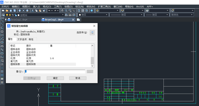

定义属性完成后,把图形和文字选中,输入图块创建的命令【BLOCK】,把这个图块定义一个名字,关闭对话框后,此时会弹出编辑属性的对话框,至此,一个属性块就创建完毕。后续可以通过双击图块,修改为其他值。
