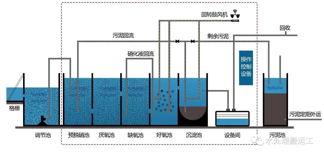

一、缺少碳源
在硝化反硝化过程中,去除TN要求的CN比理论为2.86,但是实际运行中CN比一般控制在4-6。
缺少碳源,是目前TN不达标的最多的原因之一!
解决办法:按CN比4-6,投加碳源
二、内回流r太小
硝化反硝化的脱氮效率和内回流比成正比。
根据脱氮效率公式,内回流比r越大脱氮效率越高,有些污水处理内回流泵部分损坏或者选型太小,会导致脱氮效率低!
解决办法:
提高内回流比r在 200-400% (有的脱氮工艺是内外回流合并在一起的,内外回流比也要控制在这个范围,这个范围既保证了污泥的回流,也保证了硝化液的回流,保证反硝化的脱氮效率)
三、反硝化池环境破坏
这种情况的出现的标志是,反硝化池DO大于0.5,破坏了缺氧环境,使兼性异养菌优先利用氧气来代谢,硝态氮无法脱除,整体导致TN的升高。
反硝化池缺氧环境破坏,后面往往带来的可能是氨氮的超标,原因是硝化细菌无法形成优势菌种,不过曝气池足够大,还是没有问题的!
解决办法:
1、内回流过大,导致携带DO过多的,调小内回流比或者关小内回流处曝气。
2、其他问题导致的DO高,例如进水与水面相隔过高,导致跌落充氧,要减少高度差等。
四、含n杂环有机氮
有些含氮有机物,普通的生化无法破环,导致无法脱除。
这种情况比较少见,主要是某一类废水上,这种情况下主要是工艺选型问题,没有考虑有机氮氨化(有机氮转化成氨氮)的过程。
解决办法:
1、增加水解酸化的预处理
2、水解酸化无法破环的,增加高级氧化预处理
