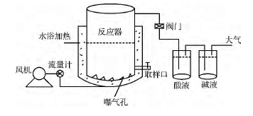

吹脱法是利用氨气( NH3)等挥发性物质的实际浓度与平衡浓度之间存在的差异,将废水 pH调节至碱性,以空气或其他气体作为载气,通入汽提塔中,在气液两相中充分接触后,溶解于废水中的气体与 NH3由液相穿过气液相界面进入气相,从而达到脱除废水中氨氮的目的。
工艺流程
其中,当以 空气作为载气时,称为 吹脱过程;而以 水蒸气作为载气时,称为 汽提过程。为了不造成 NH3的二次污染,吹脱和汽提过程一般在塔式设备中进行。废水从塔顶往下流动,气体则从下往上逆向流动,在气液相之间 NH3分压差的推动下,水中的 NH4+不断以 NH3的形式向气相转移,在塔顶设置 NH3吸收装置,则水中的 NH4+就可以进行回收再利用。
污泥水氨氮吹脱装置
常温下,吹脱法主要应用于中低浓度氨氮废水的处理。因为这种方法易于操作,设备构造简单,方便管理。
汽提法主要应用于高浓度氨氮废水的处理。在去除氨氮的过程中,虽然汽提法比吹脱法能耗高、成本大,但其去除效率要高于吹脱法。

吹脱汽提法具有去除效果好、工艺流程简单、易于操作等优点,且吹脱后的氨氮能以氨水或硫酸铵的形式进行回收,可以达到资源回收利用的目的。
缺点:
(1)如吹脱前需要加碱调节废水 pH至 11以上,吹脱后又需要加适量酸调节 pH至 9以下,酸碱消耗量大,增加处理成本;
(2)另外,对于成分复杂的工业废水,无论是吹脱还是汽提,在加碱吹脱过程中易出现沉淀,导致堵塔问题;
(3)同时,在吹脱过程中产生 NH3如果不能得到处理和回收,进入空气中,易造成对大气环境的污染;再者在氨氮工业废水吹脱过程中,气体消耗量大,导致运行成本较高。
影响因素
影响吹脱效果的主要因素大小顺序为: pH>吹脱温度>气液比,在 pH为 11,温度为 40℃时,气液比为 5555.6∶1,吹脱时间为 100min。
发展趋势
吹脱出的 NH3用 H2SO4吸收,形成( NH4)2SO4溶液,可作为浸取剂返回生产中使用或者用于生产 (NH4)2SO4肥料,实现资源回收利用。一些研究表明,利用超重力、超声波等过程强化方法能增强氨氮吹脱效率,从而达到节能降耗的目的,这是今后一个新的发展趋势。
