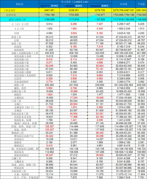

11栋单项指标计算由两组成员分别完成,一组发现2号楼土石方工程的单方造价指标为5.295元/m?,3号楼的为7.407元/m?,偏差较大,需要找到问题原因。
工作难点:
打开两个单项工程进行分部分项清单查询对比,查找起来很费时间(大约需要1-2天)
应用指标神器后:
通过指标对比功能,可以快速比较两个单项的科目,清单项一目了然,11个单项都可以统一完成自检,仅需半天就可以完成分析,发现3号楼数据偏差较大,是因为其中的土方分工程和回填子科目,项目清单错套导致,根据1号楼和2号楼清单项进行匹配校正。
提升的效益:
①通过整个项目每栋单项间的数据对比,结果清晰直观,能快速找到核心原因解决问题,效率提升近70%;
②没有经验的新手通过指标神器也可以完成此项工作,快速赋能提升新手作业能力。
