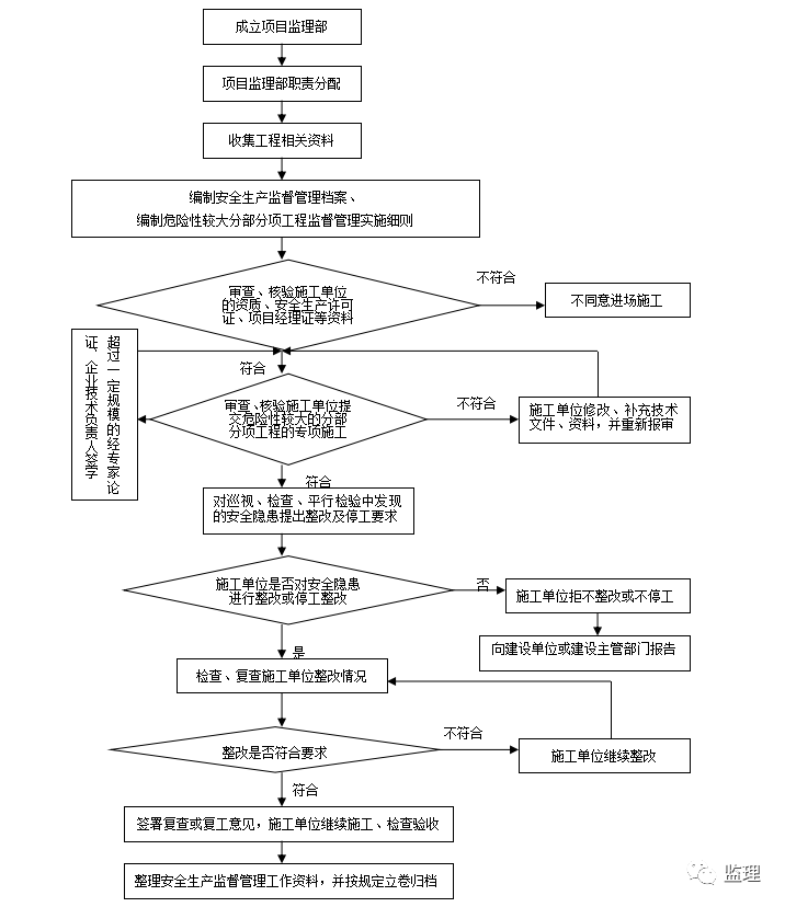

五、监理工作流程:
危险性较大的分部分项工程监督管理
