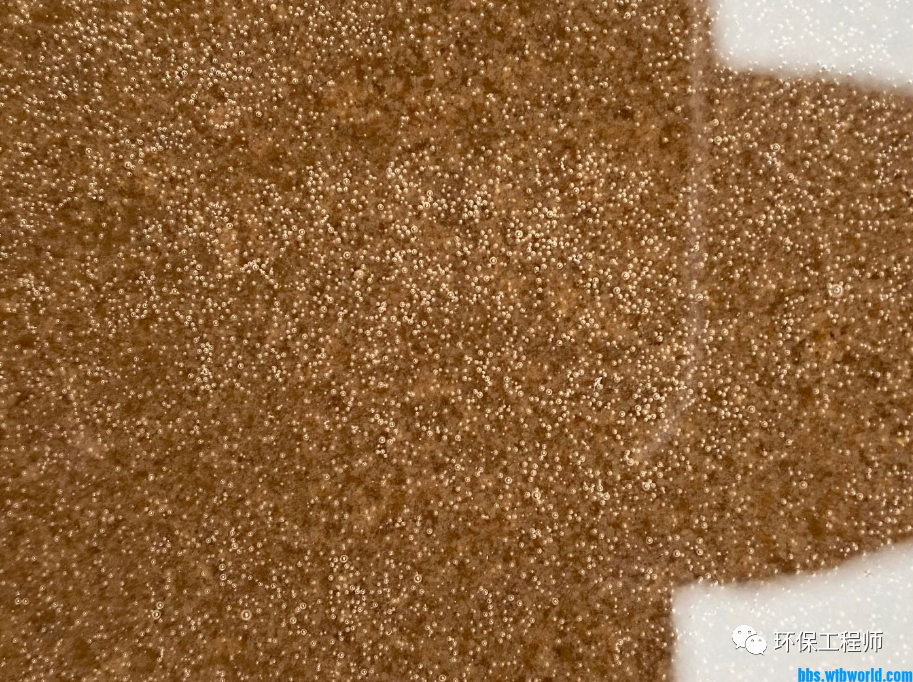

这种情况的出现的标志是,反硝化池DO大于0.5,破坏了缺氧环境,使兼性异养菌优先利用氧气来代谢,硝态氮无法脱除,整体导致TN的升高,反硝化池缺氧环境破坏,后面往往带来的可能是氨氮的超标,原因是硝化细菌无法形成优势菌种,不过曝气池足够大,还是没有问题的!
解决办法:
1、内回流过大,导致携带DO过多的,调小内回流比或者关小内回流处曝气。
2、其他问题导致的DO高,例如进水与水面相隔过高,导致跌落充氧,要减少高度差等。
