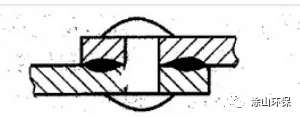

2.2. 缝隙腐蚀

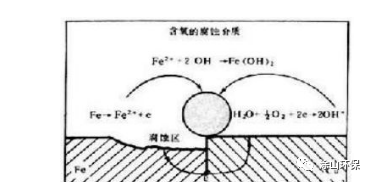

缝隙腐蚀的示意图见图五,如下:
图五  缝隙腐蚀示意图
首先介绍两个缝隙腐蚀的实例。
实例一:循环水监测换热器中夹牢碳钢试片用的螺帽及垫片下缝隙内碳钢表面发生的腐蚀,此种腐蚀也可称为 垫片腐蚀,具体见图六,如下:
图六  碳钢试片的缝隙腐蚀

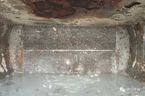

实例二:循环冷却水系统中碳钢换热器内沉积物下的缝隙腐蚀,此种腐蚀也可称为 垢下腐蚀。产生垢下腐蚀的沉积物有:冷却水中的泥砂、腐蚀产物、水垢、微生物黏泥等。具体见图七(烯烃分离装置的160E701A),如下:
图七  碳钢换热器的垢下腐蚀
碳钢换热器缝隙腐蚀的机理:
A、缝隙的存在:一条缝隙要成为腐蚀的部位,必须要宽到液位能流入,但又必须窄到能使进入缝隙的液体保持在静滞状态。即冷却水系统中因垫片、搭接缝或沉积物屏蔽,导致碳钢表面无法形成沉积型保护膜或补膜药剂无法有效进入缝隙、使前期形成的沉积型保护膜被破坏。因保护膜缺失或被破坏,导致缝隙腐蚀发生。
B、缝隙内外产生氧的浓差腐蚀电池:即缝隙内因冷却水静滞导致氧气无法有效进入,形成贫氧区---阳极;缝隙外碳钢表面冷却水中氧气充足,形成富氧区---阴极。腐蚀电池阴阳极发生以下反应:
阳极反应:         Fe→Fe2++2e
阴极反应:         O2+2H2O+4e→4OH-
氧浓差腐蚀电池的产生,导致缝隙腐蚀持续进行。
C、有害阴离子(氯离子)的作用:即缝隙内因冷却水静滞导致 Fe2+过剩,过剩的正电荷需要带负电荷的氯离子迁移到缝隙中去,以保持电中性,于是缝隙内FeCl2的浓度增加。随后FeCl2水解,发生以下水解反应:
FeCl2+2H2O→Fe(OH)2↓+2H++2Cl-
盐酸是强电解质,其在水中会全部电离为H+和Cl-,而H+和Cl-的存在会进一步加速碳钢的腐蚀。

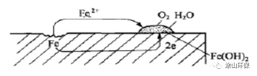

点蚀的示意图见图八,如下:
图八   点蚀示意图
点蚀又称为孔蚀或坑蚀,是一种特殊形态的缝隙腐蚀或垢下腐蚀。其发生的机理与缝隙腐蚀的基本一致:
A、由于碳钢材料存在一定的缺陷、杂质等,当碳钢表面发生沉积,沉积物覆盖在碳钢表面,使水中的溶解氧和缓蚀剂不能扩散到碳钢表面,破坏其表面的钝化膜或沉积膜,碳钢中存在缺陷或杂质的部位先出现局部腐蚀现象。
B、水中的氯离子的存在,加速了点蚀过程。
C、温度对点蚀的影响也较大,对于形成钝化膜的系统,温度升高,钝化膜性能下降,点蚀倾向增加。
D、pH值降低,也影响保护膜的维护,加速点蚀。
故点蚀经常发生在碳钢换热器的高温区和流速缓慢发生沉积的部位。蚀孔一般往重力方向生长。
点蚀是潜伏性和破坏性最大的一种腐蚀类型。点蚀都是大阴极小阳极,有自催化特性。小孔内腐蚀,使小孔周围受到保护。孔越小,阴、阳面积比越大,穿孔越快。
点蚀会使晶间腐蚀、应力腐蚀(晶间腐蚀、应力腐蚀一般常见于不锈钢换热器)和腐蚀疲劳等加剧,在很多情况下点蚀是这些类型腐蚀的起源。

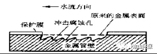

磨损腐蚀示意图见图九,如下:
图九  磨损腐蚀
磨损腐蚀又称为冲击腐蚀、冲刷腐蚀或磨蚀。磨损腐蚀是由于腐蚀性流体或碳钢表面间的相对运行引起的碳钢的加速破坏或腐蚀。磨损腐蚀的外表特征是:腐蚀的部位呈槽、沟、波纹和山谷形,还常常显示有方向性。
磨损腐蚀与碳钢表面的保护膜、冷却水流速及流态等因素有关。
一般冷却水流速超过一定数值,特别是在流速很高的情况下,一般会使磨损腐蚀加剧。主要原因:水流的冲击与耗氧腐蚀(氧含量增加,电化学腐蚀加剧)加剧。

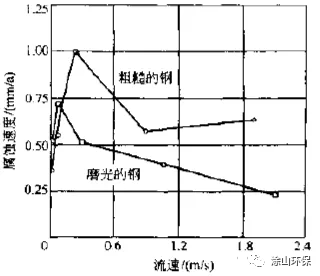

3. 流速
碳钢在冷却水中被腐蚀的主要原因是发生电化学腐蚀(即耗氧腐蚀),而决定腐蚀速度的又与氧的扩散速度有关,氧的扩散速度与水流流速直接相关。淡水中水流流速对碳钢的腐蚀影响见图十,如下:
图十 淡水流速对碳钢腐蚀速度的影响
通过图十可说明间接循环冷却水系统中冷却水流速对碳钢腐蚀速度的影响(其变化趋势是一致的,只是正常情况下,循环水系统中投加水稳药剂,故其腐蚀速度相比偏低),根据上图对粗糙钢的腐蚀速度进行以下说明:
A、流速较低时,碳钢的腐蚀速度随水流流速的增加而增加,当流速0.25m/s时,碳钢的腐蚀速度最高,主要原因:水流流速的增加,使碳钢表面的溶解氧增加,其表面发生耗氧腐蚀。
B、当水流流速从0.25m/s开始增加至0.9m/s,此过程中碳钢的腐蚀速度开始下降,当水流流速为0.9m/s时,腐蚀速度最低,主要原因:水的流速增加,导致碳钢表面的氧含量进一步增加,足够的氧使碳钢表面部分或全部钝化,即碳钢表面形成氧化性的保护膜(以γ -Fe2O3为主),故碳钢的腐蚀速度下降。
C、当水流流速从0.9m/s继续增加,则碳钢的腐蚀速度会再次增加,在流速增加量不大的情况下,腐蚀速度增长有限,但是当流速大幅增加(大于20m/s),则腐蚀速度会大幅上涨,此时腐蚀类型将转变为以机械破坏为主的冲击腐蚀。

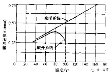

水温对碳钢腐蚀速度的影响见图十一,如下:
图十一  水温对碳钢腐蚀速度的影响
循环水系统日常水温控制在30℃左右,由上图可知:
在此温度控制区间内,碳钢的腐蚀速度随温度的升高而增加,主要原因:此温度下,溶解氧的扩散速度增加,导致碳钢表面的电化学腐蚀阴极反应加强,从而导致阳极反应加剧,碳钢溶解或腐蚀。

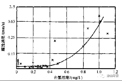

D、 次氯酸钠投加对碳钢腐蚀腐蚀速率的影响
次氯酸钠投加是为了控制循环水系统的菌藻滋生,其投加到系统后一方面进行杀菌剥离,另一方面也带入了一定含量的氯离子。氯离子会使碳钢换热器的缝隙腐蚀及点蚀危害进一步加剧。
次氯酸钠投加到系统后,其杀菌效果主要通过余氯值进行判断,但是余氯值并非越高越好,淡水中余氯高低对碳钢腐蚀速度的影响具体见图十二,如下:
图十二   淡水中余氯对碳钢腐蚀速度的影响
由上图可知:当水中的余氯在0.4mg/l以下控制时,碳钢的腐蚀速度在0.02mm/a左右;当水中的余氯为0.5mg/l时,碳钢的腐蚀速度开始迅速上升;当余氯到0.6mg/l时,碳钢的腐蚀速度将超0.075mm/a。
因此日常生产过程中要严格控制循环水系统的余氯。

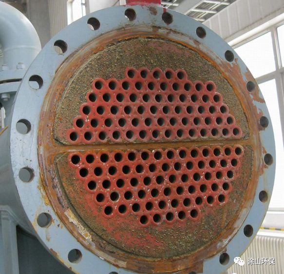

3. 涂刷防腐涂层
这种方法是在碳钢换热器的传热表面或封头上涂防腐涂料,形成一层连续的牢固附着的薄膜,使金属与冷却水隔绝,避免受到腐蚀。
目前循环水各系统中只有二循B外网甲醇合成装置的个别换热器涂刷了防腐涂层,如图十三所示:
图十三  甲醇中间冷却器
