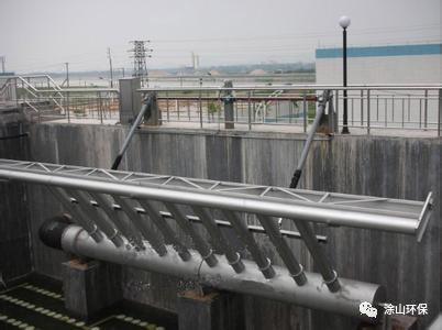

旋转式
由滗水堰口、支管、干管、可进行360°旋转的回转支撑、滑动支撑、驱动装置、自动控制装置等组成。工作时在驱动装置的作用下,滗水堰口以滗水器底部回转支撑中心线为轴向下作变速圆周运动,在此过程中SBR反应池中的上清液将通过滗水堰口流入滗水支管、再经滗水干管排出。滗水工作完成后,滗水堰口以滗水器底部的回转支撑中心线为轴向上作匀速圆周运动,使滗水堰口停在待机位置,待进水、生化反应、沉淀等工序完成后再进行下一次滗水过程。
滗水器是间歇式活性污泥法(Seguencing Batch Reactor Activated Sludge Process 缩写为SBR)处理污水的必配机械装置。间歇式活性污泥法的污水处理机制与普通活性污泥法相同,其区别在于原污水不是顺次流经各个处理单元而是放流到单一反应池内,按时间顺序实现不同目的的操作,其基本操作程序由进水(fill)、反应(react)、沉淀(settle)、出水(draw)和待机(idle)等五个基本过程组成。从污水流入开始到待机时间结束为一个周期。滗水器通过电控柜内的时间继电器和螺旋推进装置内的引程开关,实现定时、定量排放达标处理水,从而使SBR池实现连续处理污水的最终目的。
