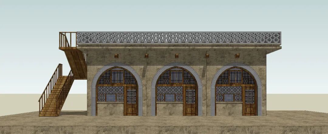

不依托于山崖
平地起窑
四面都由人工砌筑
这种窑就是独立式窑洞

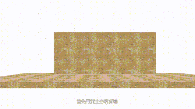

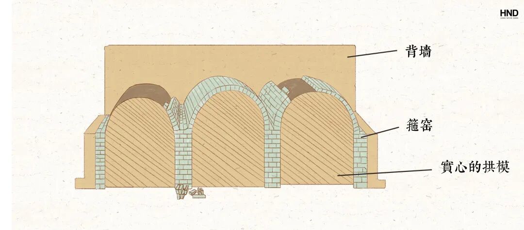

独立式窑洞的建造工艺很特别
首先用石杵夯黄土
筑背墙
《白鹿原》用石杵夯土墙
工匠在背墙上画一弧线
这一弧线决定了窑的高低、宽窄
然后用黄土拍出实心的拱模
俗称「拍券」
箍窑过程示意图
接着就进入「箍窑」的状态
将砖靠着拱模一层一层地摆放上去
当窑洞拱形门正中最后一块砖放上去
箍窑就结束后
而后灌浆稳定砖拱结构
接下来就要脱模
在当地叫做「担窑券」
也就是将黄土实心的拱模
掏出来再担上窑顶
成为「窑背土」

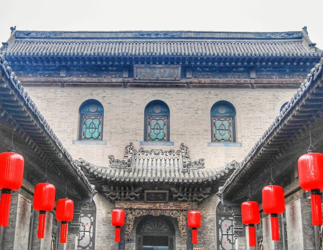

独立式窑洞可以只建一层
也可以建成楼。
若是上层也是箍窑
即称为「窑上窑」
若上层是木结构的房子
则称为「窑上房」

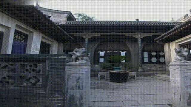

乔家大院-窑上窑
乔家大院-窑上房

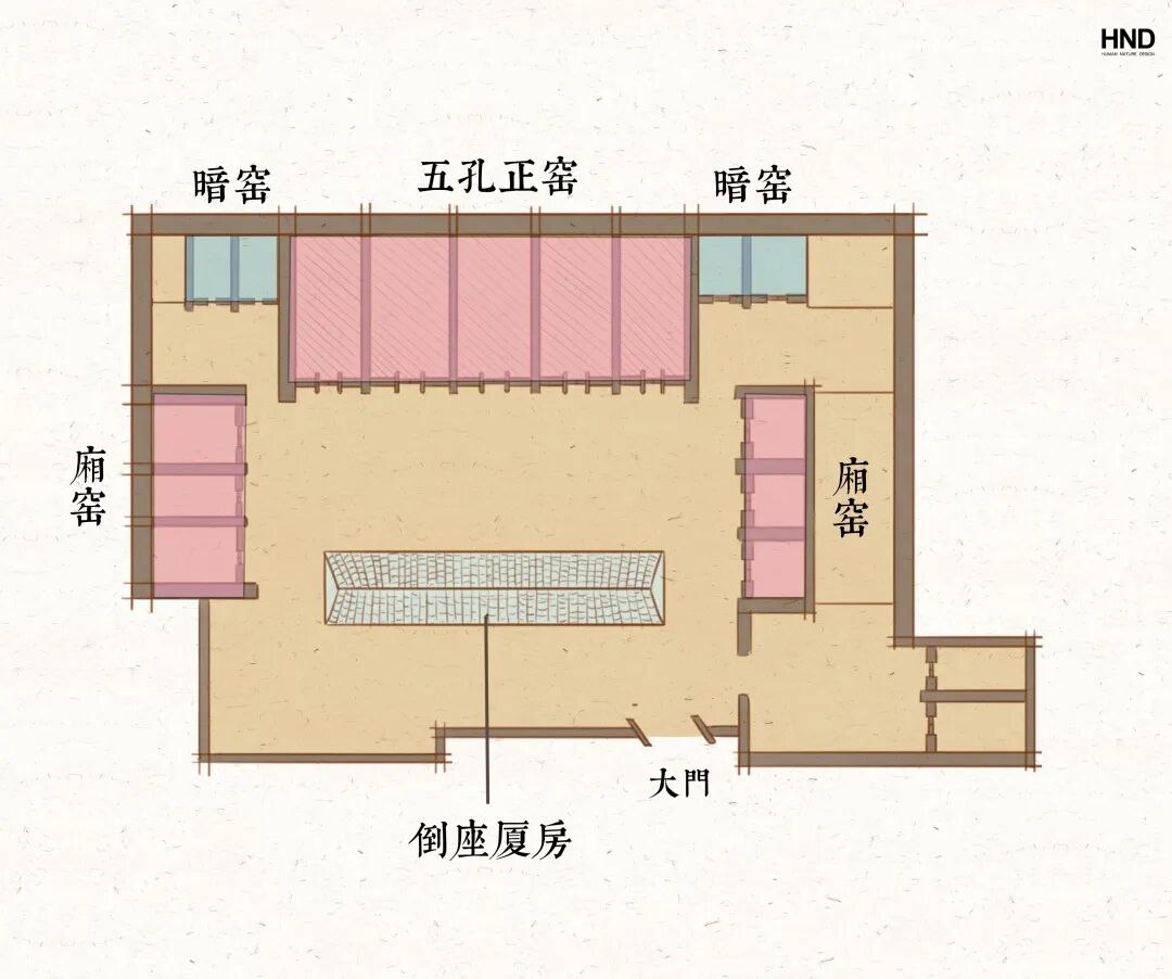

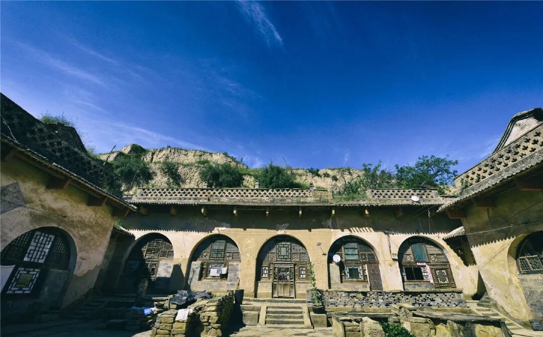

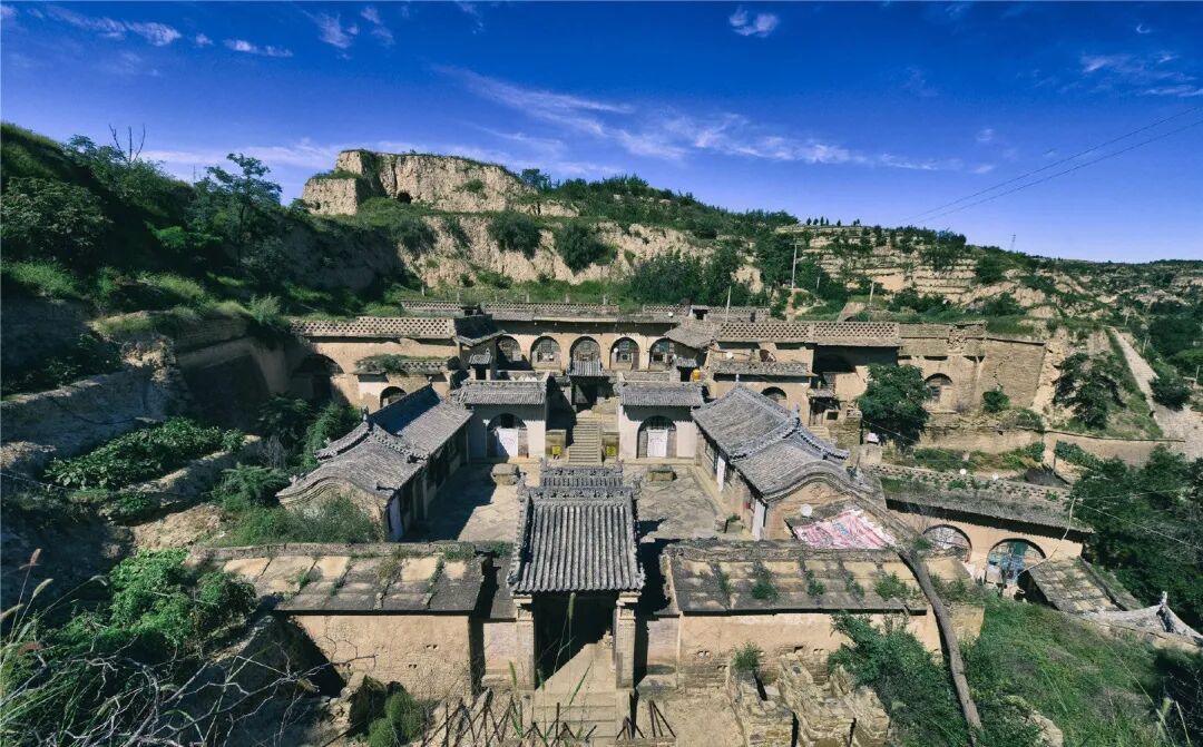

三合院、四合院是独立式窑洞
组成院落的常见布局
陕西米脂县姜氏庄园
其中又以
明五暗四六厢窑
倒座厦房垂花门
为等级最高的格局
明五
指五孔正窑
暗四
指正窑两侧各两孔暗窑
六厢窑
指东西两侧各三孔厢窑

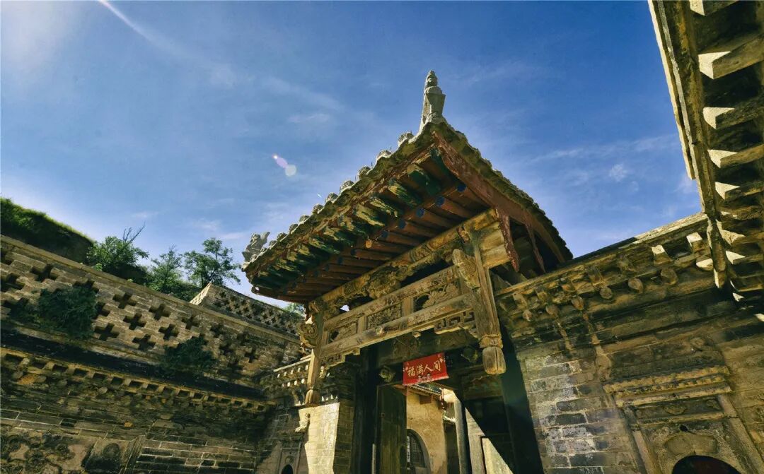

倒座厦房
是正窑对面坐南朝北的两间青瓦平房
在倒座厦房两侧各有一个垂花门
倒座与院墙构成了外院
形成了一个两进四合院的布局
垂花门

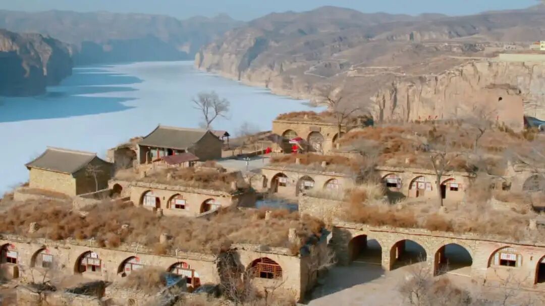

大大小小的窑洞院落
围合在一起叫堡(bǔ)
堡为一个家族服务
不仅有民居
还有祠堂、族学等功能的建筑
滋养人丁兴旺

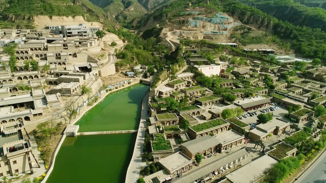

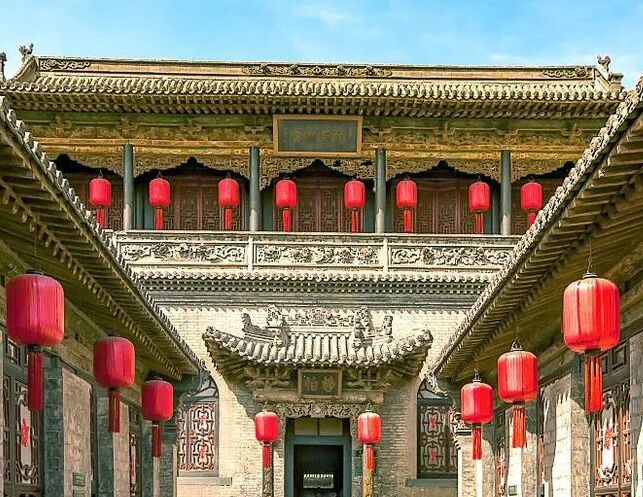

在山西省静升镇的王家大院
就由6座堡组成
这座大院历经300余年修建而成
以窑上房为主要建筑类型
共占地25万平方米
承载了静升王氏家族
上下二十八代的生活
王家大院内部

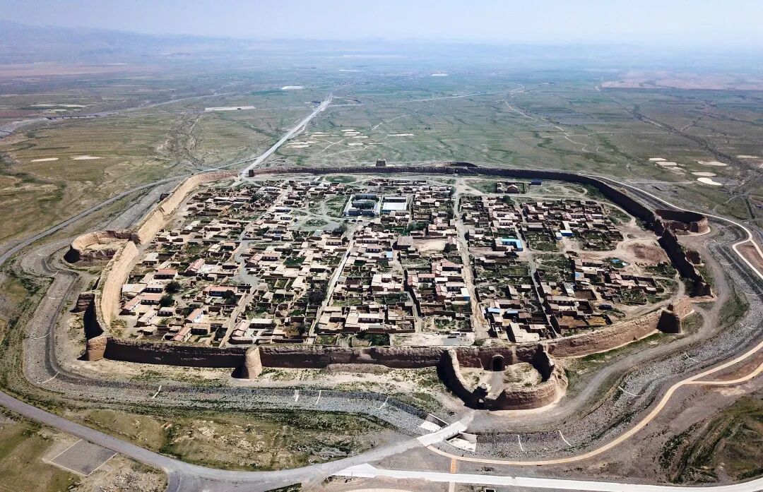

一孔一院
最终变成了一座城
山河远阔
人间烟火
甘肃省永泰龟城
