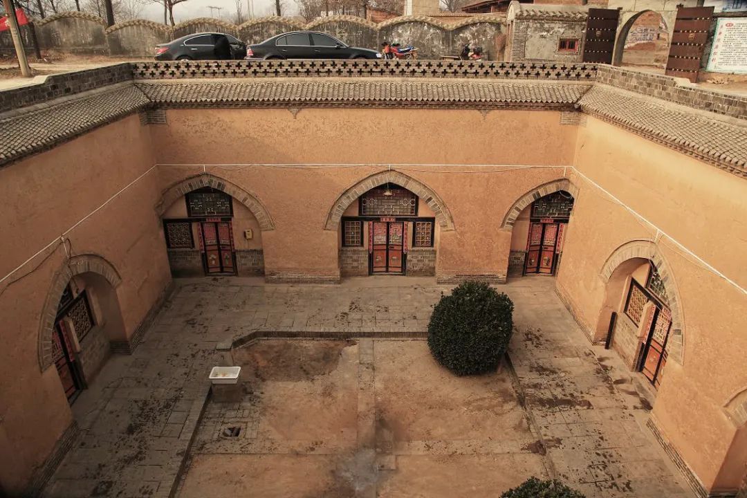

  这种下沉式窑洞
大都采取地下四合院的形式
一户一院
往往是夫妇和老人住正窑
子女住西窑
厨房、仓库等安排在东窑
厕所、猪圈、出入通道置于南面
下沉式窑洞院落布局

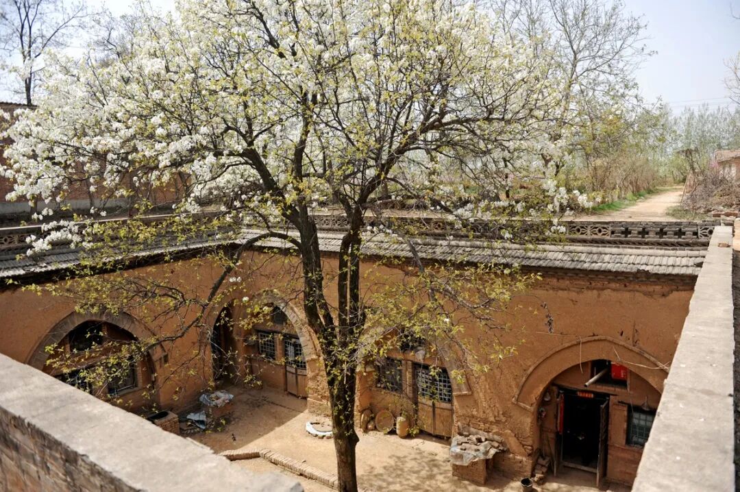

大多数人家
会在院中栽种一棵树
树冠冒出地面
提醒走在附近的人们
谨防踩空

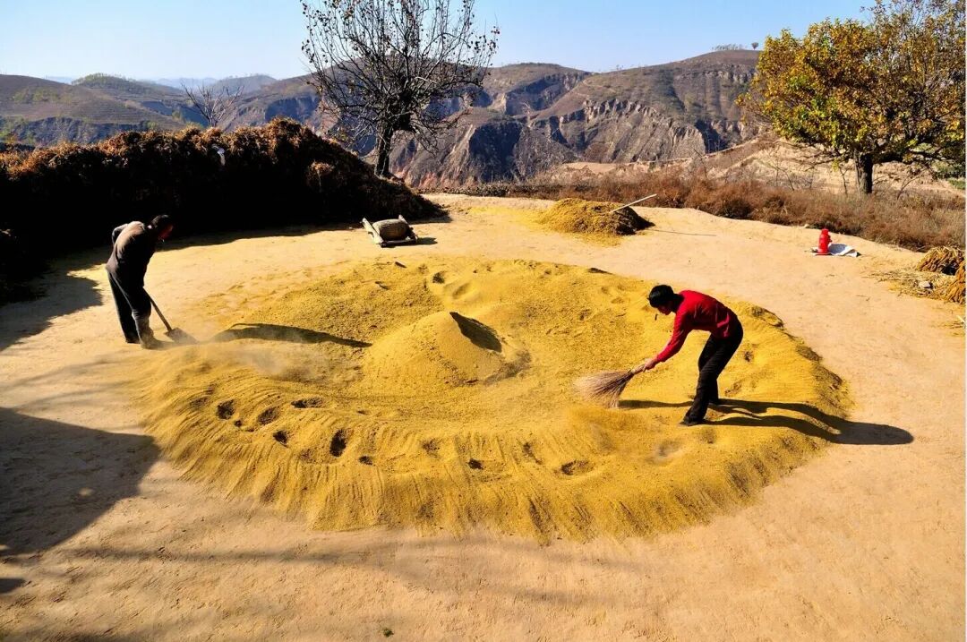

窑顶上部还可以种庄稼
也可以作晒场
一个窑院就囊括了
全家人的生活起居
晒场

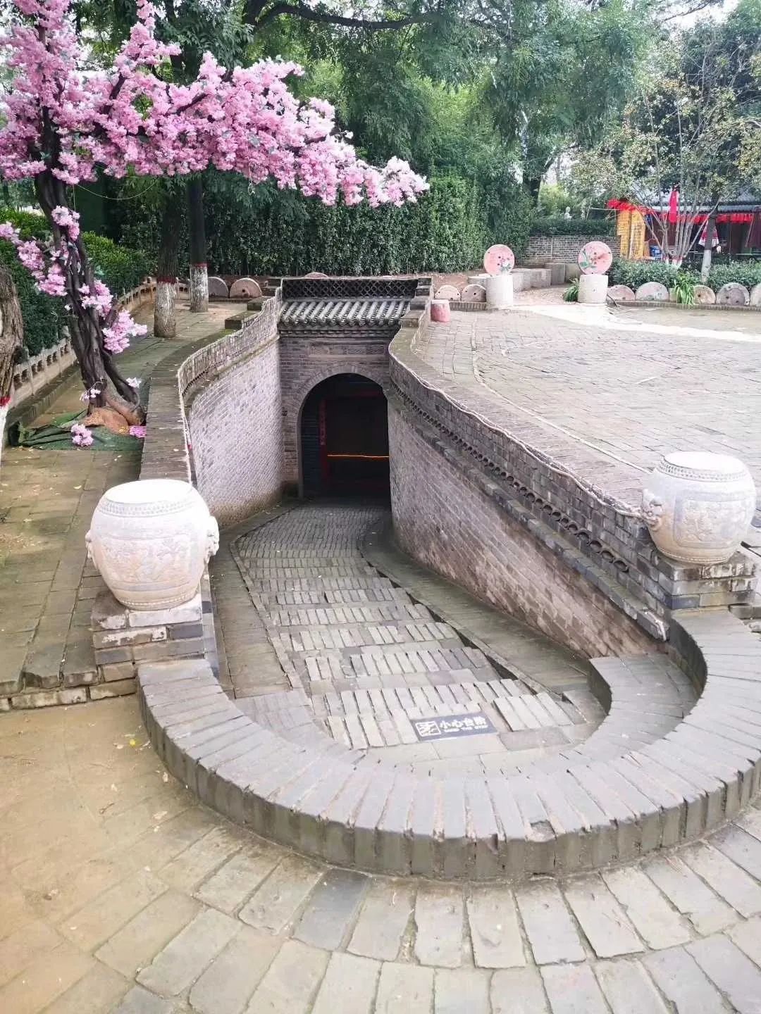

「下雨天房子不会被淹吗?」
为防止雨水进入院子
人们会在入口处设置挡水坎
下沉式窑洞入口处的挡水坎

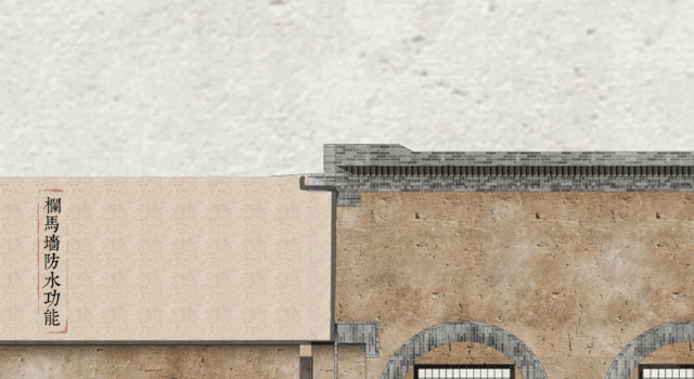

并在窑顶砌有拦马墙和排水沟
这样地面沉积的雨水
就不会流入院子里
窑顶四面砌有拦马墙
拦马墙防水功能示意图

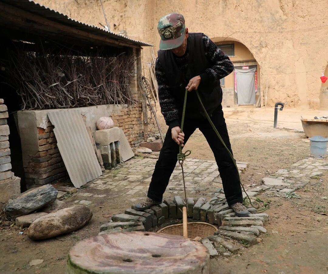

  事实上
黄土高原气候干燥
雨水是非常珍贵的
所以庭院内一般会挖一口渗井
用来集雨
渗井
渗井的下方会垫一层炉渣
形成过滤层
雨水经过滤层后被收集在渗井里
澄清的雨水可用作洗衣服、喂牲口
这就是最早的雨水收集系统
