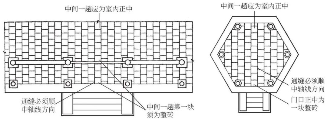

室内砖墁地面排砖
室内砖墁地面砖的排列形式

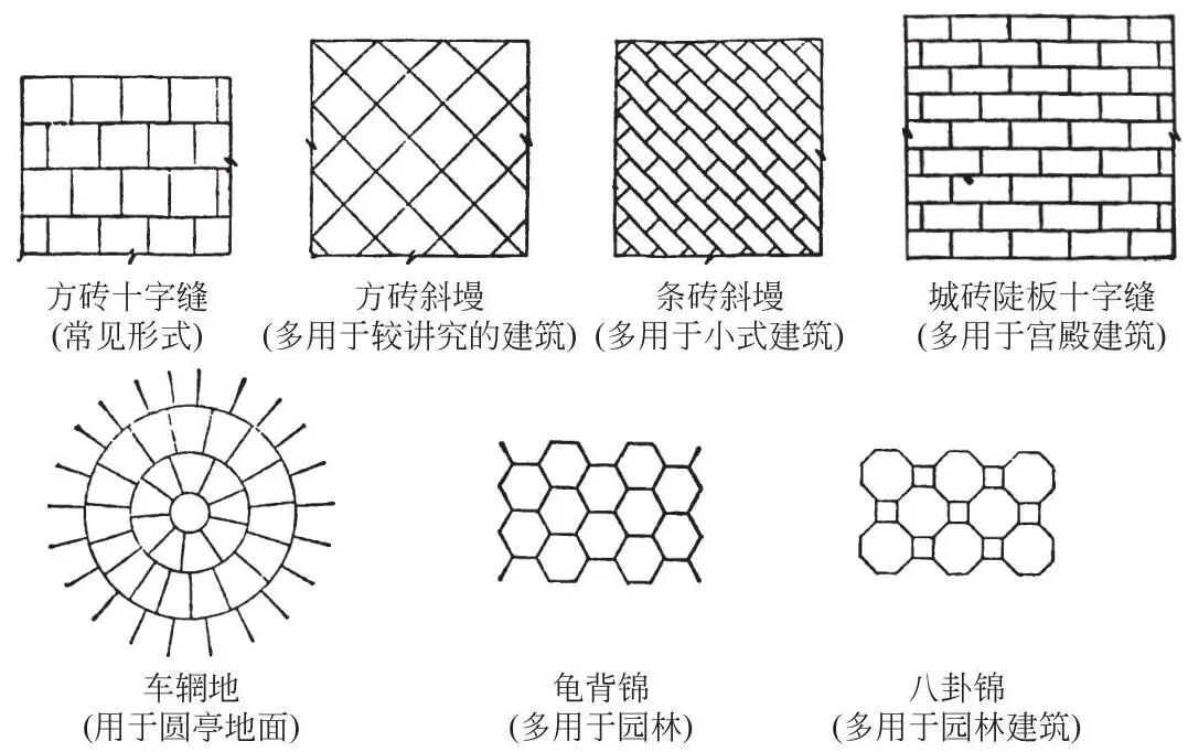

(2)明清时期排砖通则,除特殊情况外,砖缝要按“十字缝”方式,而不应该排成井字格,即不应该按现代地面的通行做法排砖。室内砖墁地面应以室内中心线为起始,从中间向两边铺墁。对于方砖墁地应注意“中整边破”“首整尾破”,通缝必须顺中轴线方向。即首先要找中,将中间一趟砖安排在正中,从中间向两边赶铺,中间一趟砖第一块砖应为整砖顺进深方向赶铺。室内及廊间方砖地面,通缝应与进深方向平行;砖的趟数应为单数,“破活”应安排到里面和两端,门口的一块砖必须是整砖。

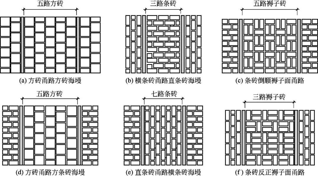

甬路是庭院的道路,重要建筑前的主要甬路用大块石料铺墁的叫“御路”。散水用于房屋台明周围及甬路两旁。海墁是指室外除了甬路和散水之外的所用地面全部用砖铺墁的做法。在四合院中,被十字甬路分开的四块海墁地面俗称“天井”。
(1)砖墁甬路可以分为大式甬路和小式甬路,大式甬路铺墁道路用方砖、城砖,主要由甬路和散水组成;小式甬路铺墁道路用方砖及条砖,只出现甬路,没有散水。甬路中心排砖一般为单数,如三路、五路、七路等。

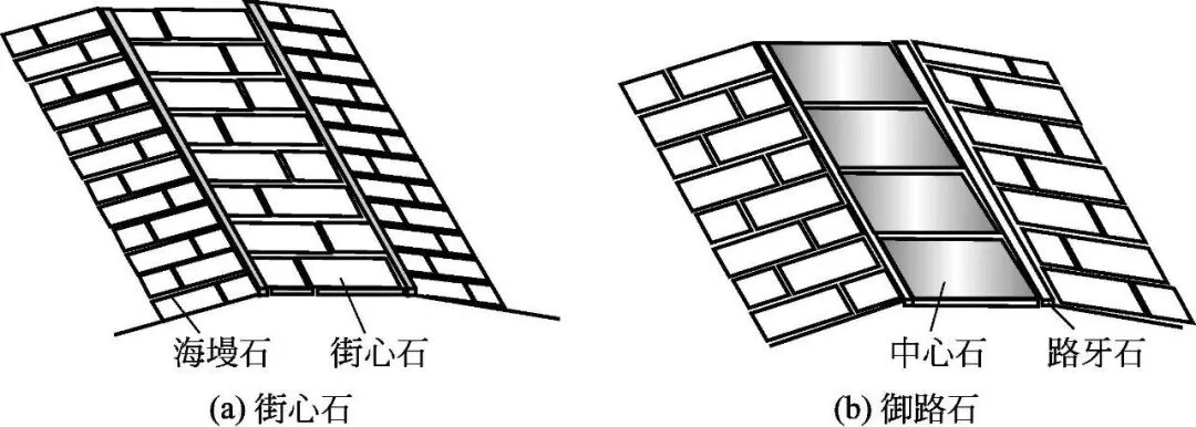

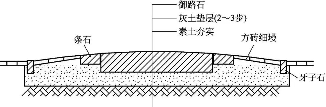

(2)石墁甬路主要是大式甬路,铺墁道路用方砖、城砖、方石、条石。石墁甬路主要有普通石墁甬路和御路石甬路两种形式,普通石墁甬路由中心道路加两侧散水组成,御路石甬路由中心御路石和两边甬路以及两侧散水组成,甬路与散水之间栽牙子石。

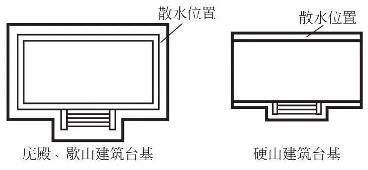

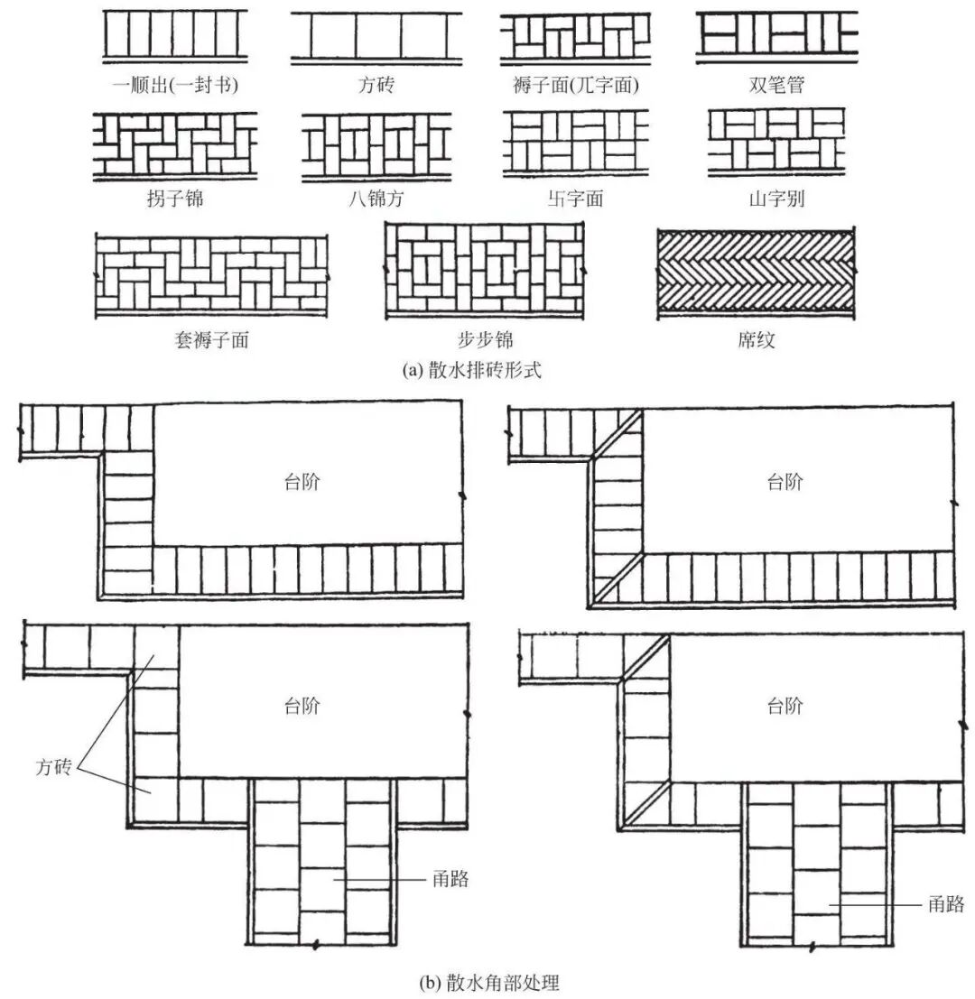

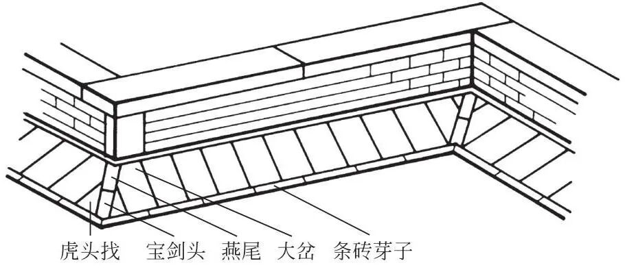

(4)散水,古建筑房屋周围散水的位置在硬山、悬山建筑处于前后位置,在庑殿、歇山建筑处于四面,

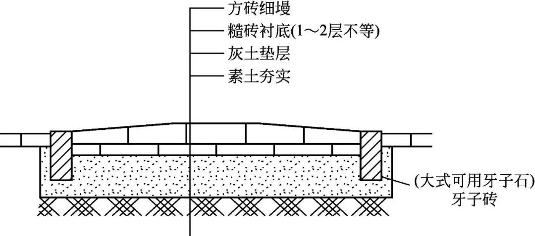

砖墁甬路地面
砖墁甬路地面构造做法
石墁甬路地面
石墁甬路地面构造做法
散水的位置
散水的构造
散水的排砖形式

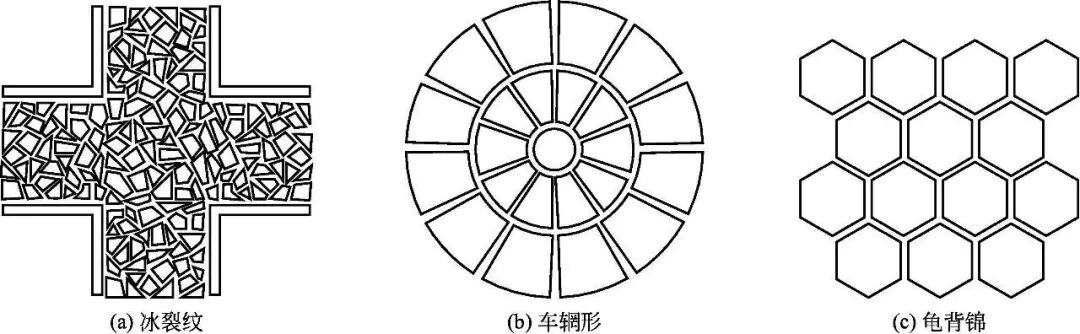

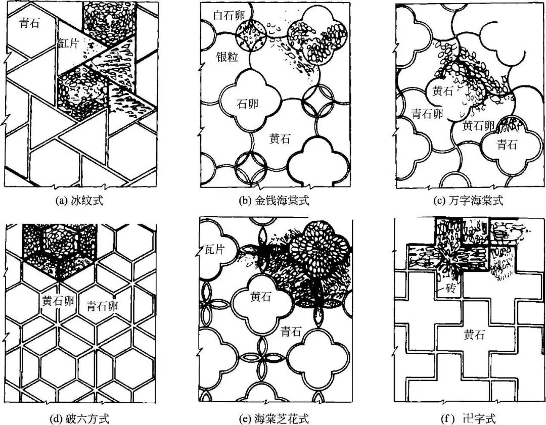

一般在庭院或园林环境的铺地中,常用黑、白卵石子与瓦条、石条或整形石板、碎拼石板拼砌成各种花纹图案。地砖形式有方砖、条砖、六角形、八角形等,其铺地砌法种类多样,套八方、拐子纹、人字纹、丁字纹、方胜图案、冰裂纹等,
园林铺地
瓦条集锦地面
