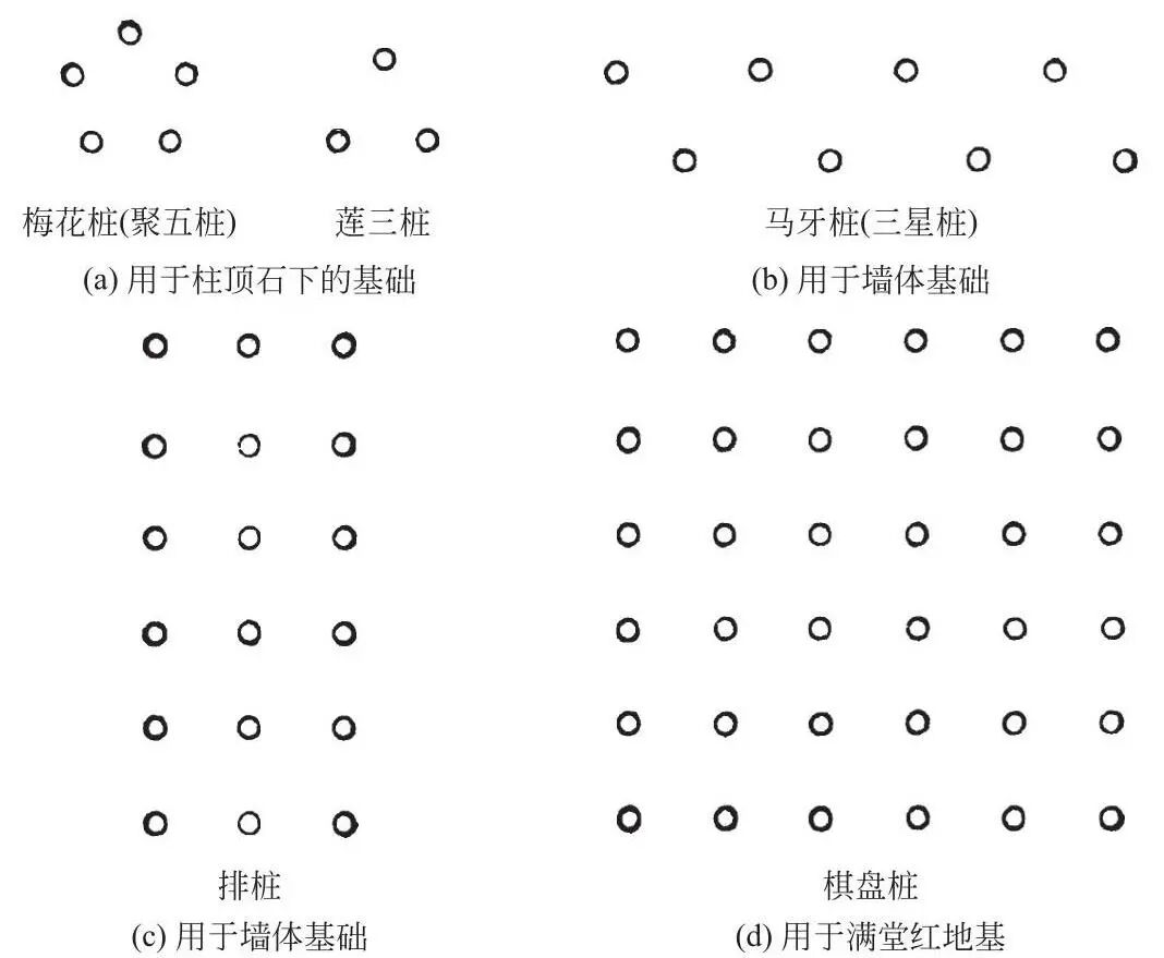

基础是建筑物的地下结构部分,它承受并传递着建筑物的压力,是保证建筑物稳固的重要部分。古建筑的基础是指木柱以下的部分,有柱础、磉墩。通常也将磉墩下面的人工地基算在基础之内。基础有很多种类型,有夯土基础,碎砖基础,灰土基础,天然石基础,桩基础,砌筑基础。如下:
古建筑桩基(地朾)的排列形式
古建筑桩基(地朾)构造

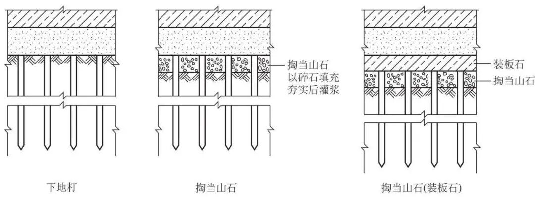

古建筑地基处理一般比较简单,主要为原土夯实。当遇到软弱地基时,常综合采用多种处理手段,从已掌握的实物资料看主要有两种,一种是换土法,另一种是密实加固法。
(1)换土法,换土法即将基础底面下一定深度范围内的软弱土层、杂填土层挖出去,换填无侵蚀性的低压缩性散体材料,分层夯实,作为地基的持力层。在实例中有局部换土的,如山西五台山南禅寺(唐)、河北正定隆兴寺转轮藏殿(宋)只在柱础下局部换土。北京故宫北上门的基础是大面积的碎砖黏土层构成一个整体的基底作为持力层,它的稳固性和承载力都是非常安全可靠的。
(2)密实加固法,密实加固法主要是指打桩,以桩加固土层。从已见实物资料看,桩多打在粉砂层上。随着承载力要求的不同,用桩的数量、密度及粗细都不一样。古代的木桩用在土质松散地带,挤密土层,固定砂层,使桩与土、砂共同组成坚固的持力层。

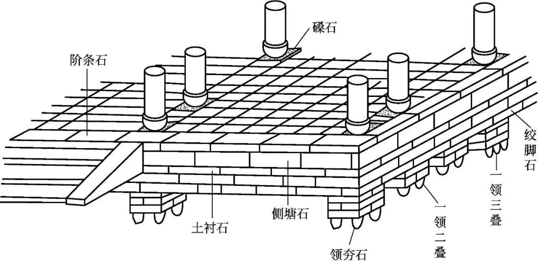

江南领夯叠石做法

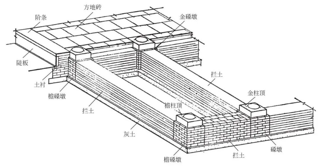

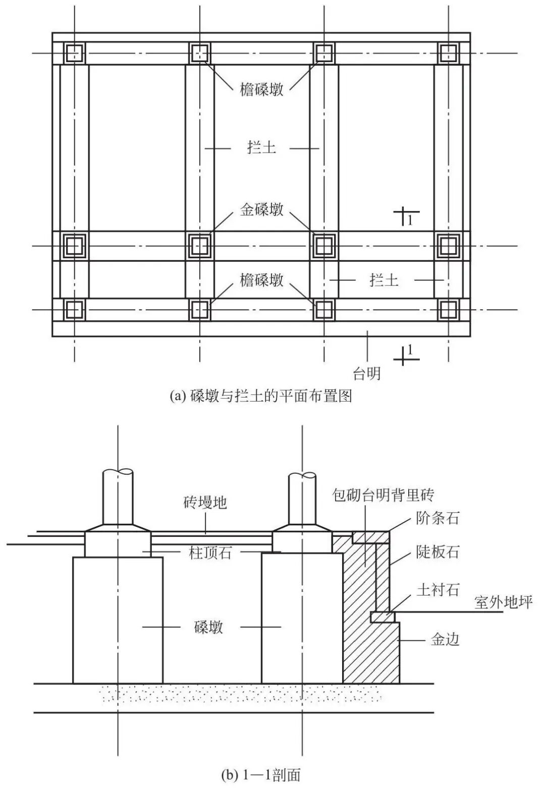

基础砌体包括磉墩和拦土
砌筑基础主要由基础垫层及基础砌体两部分组成。基础垫层多为灰土,可参见灰土基础,基础砌体则包括磉墩和拦土。

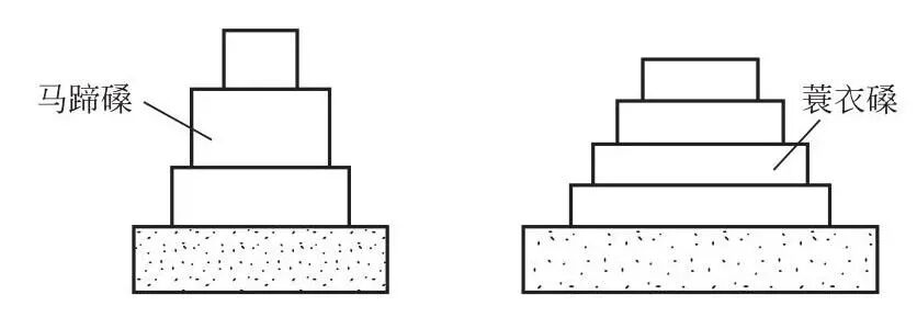

(1)磉墩,磉墩是支撑柱顶石的独立基础砌体。按磉墩的连做方式可以分为单磉墩、连二磉墩、连四磉墩。在一根柱子的柱顶石下砌筑一个磉墩,该磉墩与其他磉墩不发生任何联系,称“单磉墩”。单磉墩依据其位置命名,金柱下的叫“金磉墩”,檐柱下的叫“檐磉墩”。单磉墩均按柱顶石直径制成方形,面积大于柱顶石。
(2)拦土,位于磉墩之间的砌体称为拦土。拦土的作用有三:一是使磉墩连成整体,加强基础的整体稳定性;二是作为墙下基础,承受上部墙体荷载;三是作为挡土墙,对室内填土起着围栏作用。磉墩与拦土将基础划分为多个空腔,中间回填素土或灰土,其砌筑顺序是先码磉墩后掐拦土。磉墩与拦土各为独立的砌体,以通缝相连,少数古建筑基础中将二者连在一起,一次砌成。

磉墩与拦土构造
磉墩与拦土剖、透视示意图

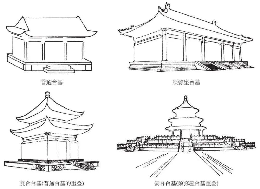

台基按其类型,可分为
(1)普通台基,普通台基一般为素方形,是普通房屋建筑台基的通用形式。
(2)须弥座台基,须弥座台基的侧面呈凸凹状,是宫殿、坛庙建筑台基的常见形式。除了用于建筑台基,还用于墙体的下碱部位,作为基座类砌体或作为水池、花坛单独使用。
(3)复合型台基,复合型台基是普通台基、须弥座台基两种台基的重叠复合,用于比较重要的宫殿或坛庙建筑。其组合形式有双层普通台基、双层或三层须弥座台基、普通台基与须弥座台基的组合。

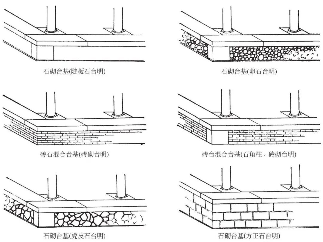

台基按砌筑方式划分
(1)砖砌台基,砖砌台基的砖料可用城砖、条砖,砌筑类型主要是干摆砌筑、丝缝砌筑、糙砖砌筑等类型。其多用于民居、地方建筑或室内佛座等基座类砌体。
(2)琉璃砌筑台基,琉璃砌筑台基多用于宫殿建筑群中以台基为主的构筑物,如祭坛。
(3)石砌台基,石砌台基的最上面一层均安放阶条石,台基的四角放置角柱石,台基的做法有陡板石砌筑、方正石或条石砌筑、虎皮石砌筑、卵石砌筑、碎拼石板砌筑。官式建筑的石台基多用陡板石做法。
(4)混合砌筑台基,混合砌筑台基的做法有砖石混合砌筑和琉璃与石混合砌筑。砖石混合砌筑的做法是阶条石、角柱石和土衬石用石料,其余用砖砌筑;琉璃与石混合砌筑的做法是阶条石、角柱石和土衬石用石料,其余用琉璃砌筑。砖石混合砌筑的台基是古建筑台基最常用的一种形式。

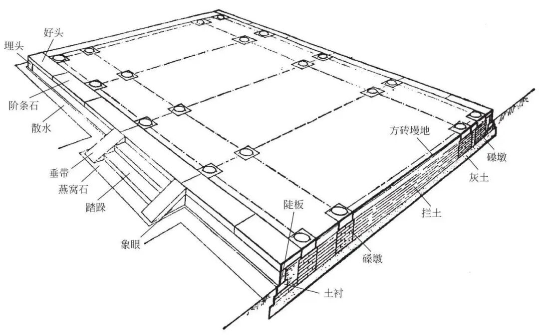

普通台基的构造组成
土衬石细部构造
知识点3:土衬石、陡板石、角柱石
区分概念

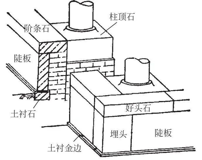

台基各层构造名称
(1)土衬石,土衬石是台基石活的首层,也是台明与埋深的分界。
(2)陡板石,陡板石是台基石活的第二层。陡板外皮与阶条外皮在同一条直线上。陡板下端装在土衬槽内,上端作榫,装入阶条石下面的榫窝内,陡板的两端也可做榫,用以相互连接并与埋头角柱连接。

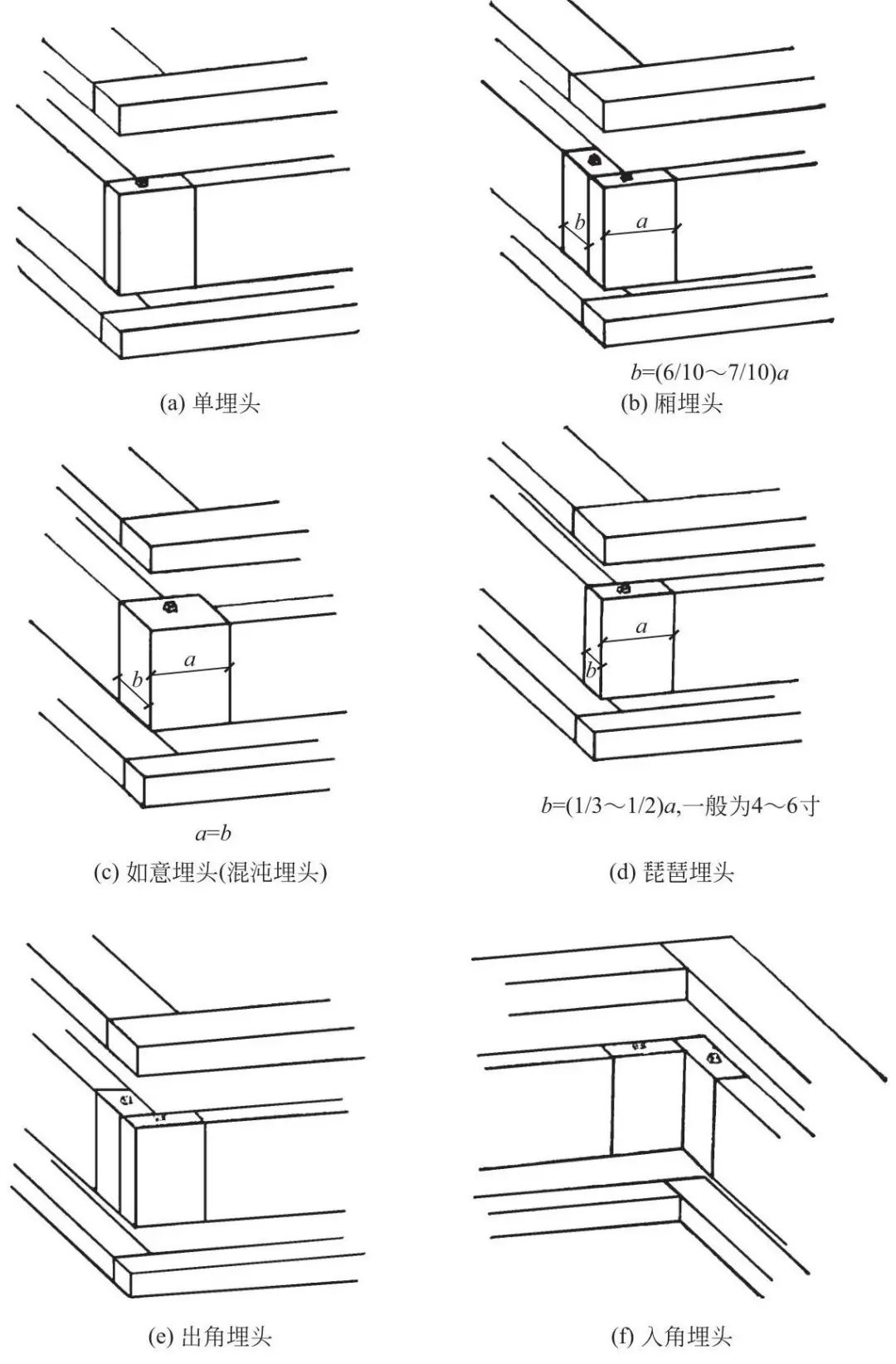

(3)埋头角柱,埋头角柱简称“埋头”,位于台基四角。埋头与陡板的交界面上应凿做榫或榫窝,以连接陡板。埋头按其部位可以分为出角埋头、入角埋头,按构造形式可以分为单埋头、厢埋头、混沌埋头、如意埋头、琵琶埋头。详见下图。

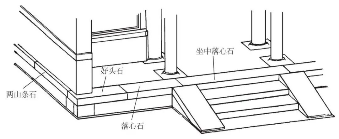

(1)阶条石,阶条石是台基最后一层石活的总称。每块石活由于所处位置不同,有不同的名称,如好头石、落心石等。
(2)“好头石”位于前、后檐的两端,“坐中落心石”位于前、后檐的中间,“落心石”位于坐中落心石与好头石之间。一般情况下,主要建筑前檐阶条石的块数比房间数多两块,如三间房放五块阶条石,叫做“三间五安”,以此类推“五间七安”、“七间九安”等;次要建筑为材料所限可不做此法。后檐阶条视建筑的等级而定,也可与前檐阶条做法相同。“两山条石”是山墙侧的阶条石。两山条石的块数一般不受限制。
 (3)阶条石各部分名称做法讲究的阶条石在大面上要做泛水,阶条石的下面可凿做榫窝,以便和陡板上的榫头相接。

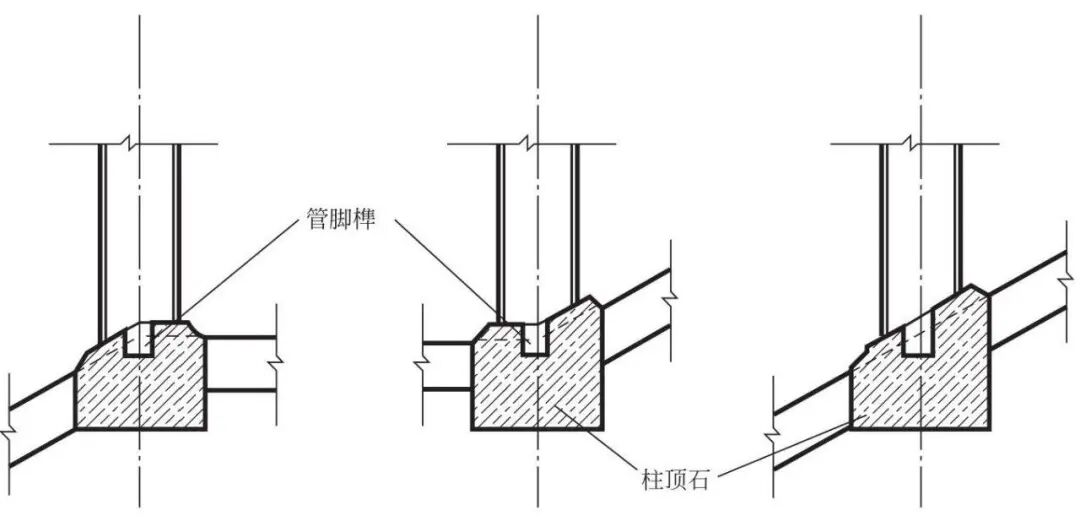

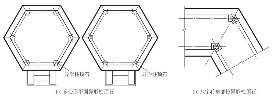

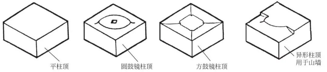

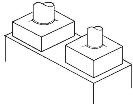

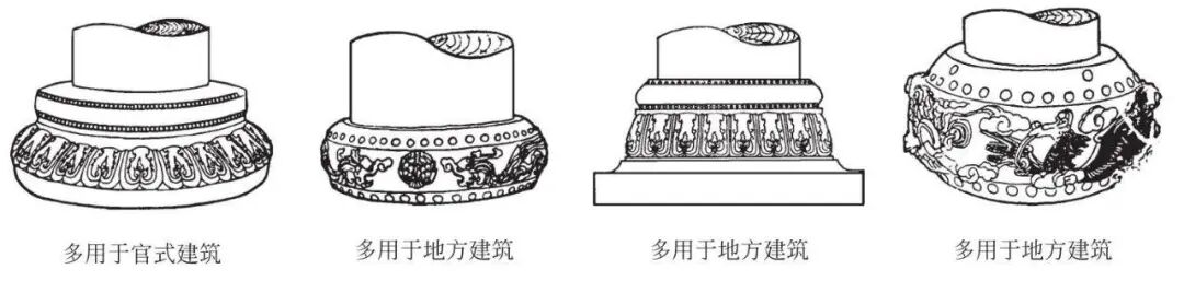

(4)柱顶石,柱顶石位于柱子下面,用以承重。清式柱顶石种类多样,常见的有平柱顶、带鼓镜柱顶、带雕刻柱顶、爬山柱顶、联办柱顶、异形柱顶等。
(5)平柱顶石:不做鼓镜的柱顶。平柱顶仅用于做法简陋的小式建筑及地方建筑。
(6)带鼓镜柱顶石:柱顶石上高出的部分,安装时鼓镜应高于台基。带鼓镜柱顶可以分为圆鼓镜柱顶和方鼓镜柱顶。圆柱下的柱顶石,应为圆鼓镜;方柱(梅花柱子)下的柱顶石,应为方鼓镜。
(7)带雕刻的柱顶石,重要宫殿或庙宇的柱顶石上常凿做花饰,官式建筑做法的柱顶花饰形式多为“巴达马”,也就是莲瓣,地方建筑的柱顶花饰则有多种式样。
(8)爬山柱顶:用于爬山廊。爬山柱顶的上面应做成倾斜面,并凿榫。
普通柱顶石
带雕刻的柱顶石
爬山柱顶石
联办柱顶石
异形柱顶石

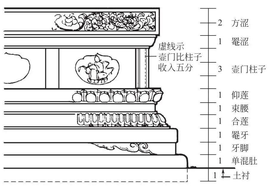

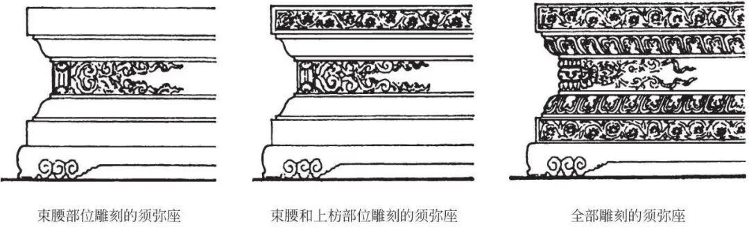

知识点5:须弥座台基构造
需要清楚

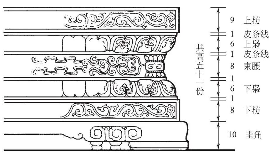

须弥座台基的每层及尺寸
须弥座台基构造,须弥座台基源于佛像底座,后来用于台基,在唐宋时期就已经流行于高级殿堂建筑中。须弥座台基由木质发展为砖作、石作,经历了石仿木的历程。
宋式须弥座处于砖仿木的显著期,其形式都源自木须弥座的形式特征。
清式须弥座则已经取得了石构造的合理和石权衡的完善,层次简化,雕饰粗朴,整体反映出石基座的敦实、庄重,这也是台基形式美构图的成熟表现。
宋式须弥座
清式须弥座
清式带勾阑须弥座
清式带龙头弥座
带雕刻须弥座

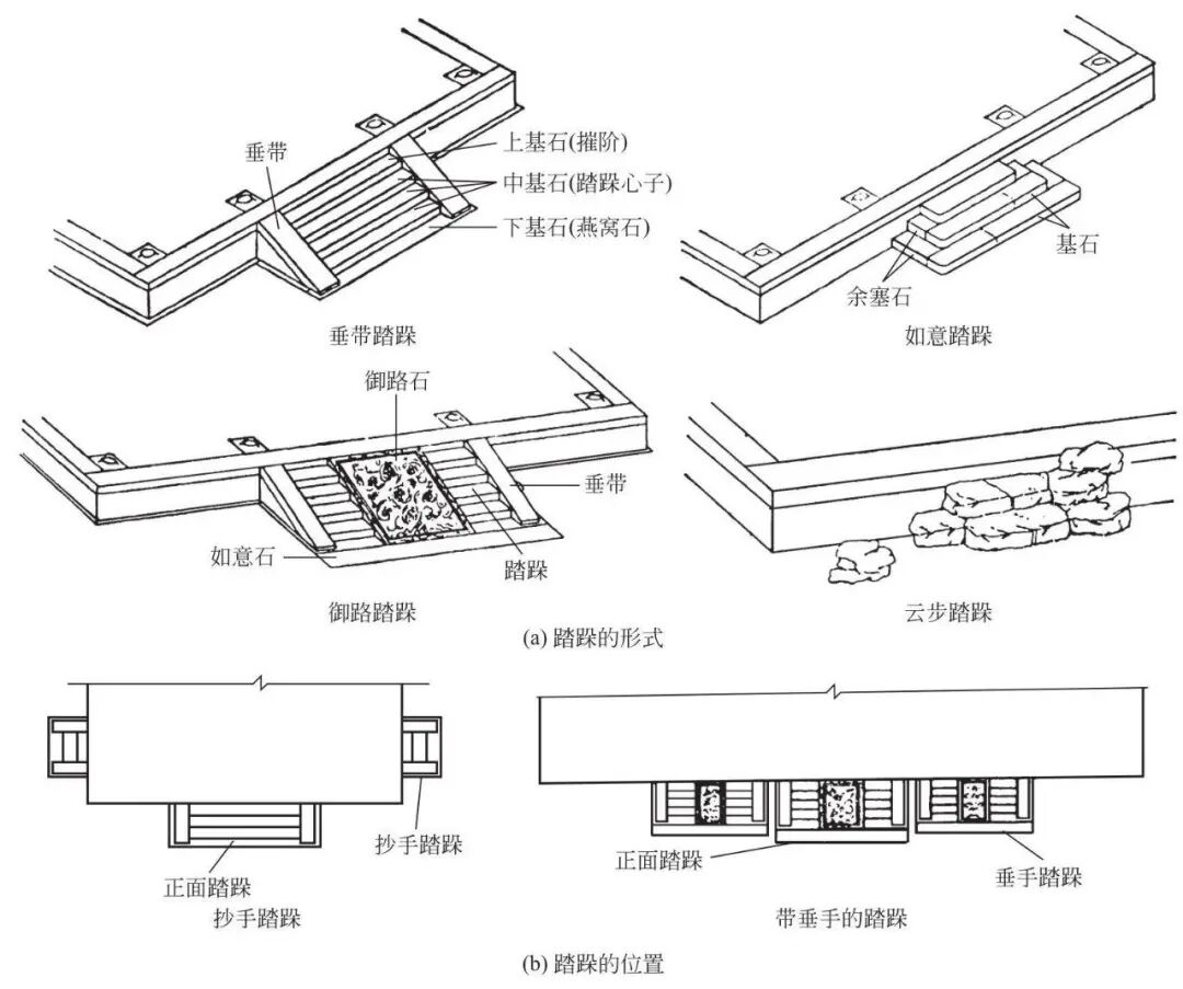

知识点6:踏跺与坡道
需要清楚
什么是踏跺,什么是礓?

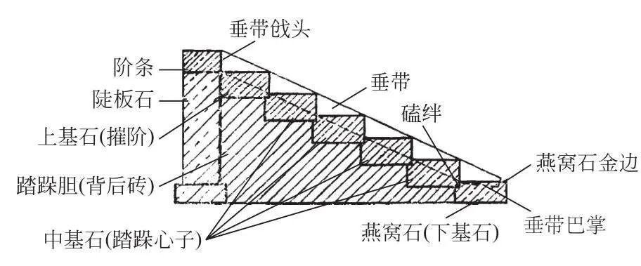

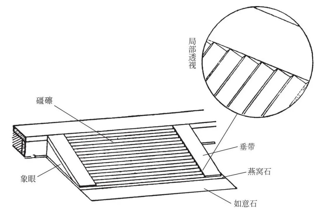

台阶与坡道是古建筑中联系台基与室外地坪高差的重要构件。台阶古称“阶级”、“踏跺”。坡道古称“礓?”。

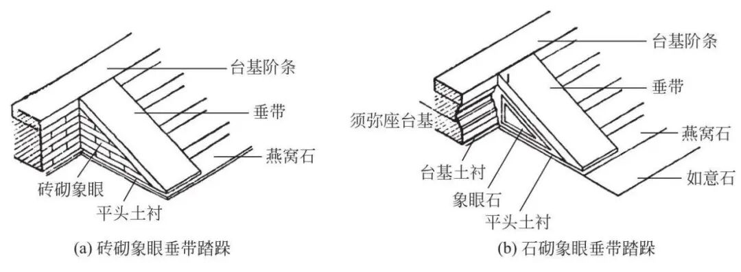

(1)踏跺,踏跺按照形式可以分为:垂带踏跺、如意踏跺、御路踏跺、云步踏跺。a.垂带踏跺。垂带踏跺是两侧做“垂带”的踏跺,是常见的踏跺形式。b.如意踏跺。如意踏跺是指不带垂带的踏跺,从三面都可以上人,是一种简便的做法。c.御路踏跺。御路踏跺是带御路石的踏跺,仅用于宫殿建筑。d.云步踏跺。云步踏跺是用未经加工的石料(一般应为叠山用的石料)仿照自然山石码成的踏跺。云步踏跺多用于园林建筑,兼有实用和观赏的双重功能。
(2)踏跺按照位置可以分为:抄手踏跺、正面踏跺、垂手踏跺。a.抄手踏跺。抄手踏跺位于台基或月台两个侧面的踏跺。b.正面踏跺。正面踏跺位于台基正前方的单踏跺称为正面踏跺。c.垂手踏跺。垂手踏跺是指大型建筑房屋中部三间门前都做踏跺,但每间的踏跺分开,并不连做,处于正面踏跺两边的踏跺是“垂手踏跺”。
踏跺的类型
垂带踏跺的构造
垂带踏跺的剖面
礓?构造

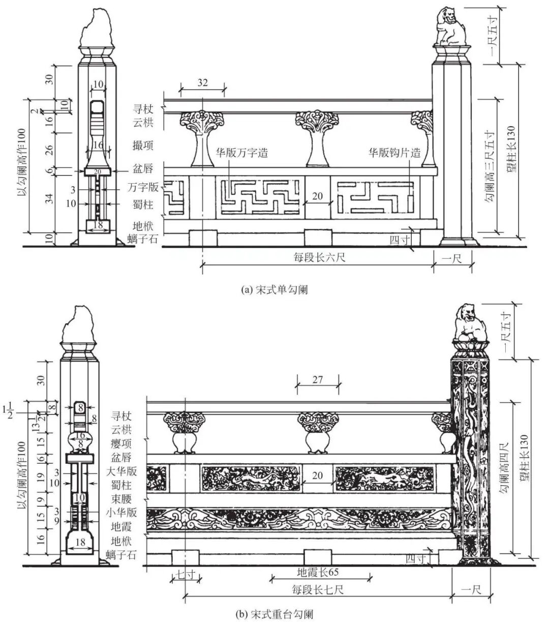

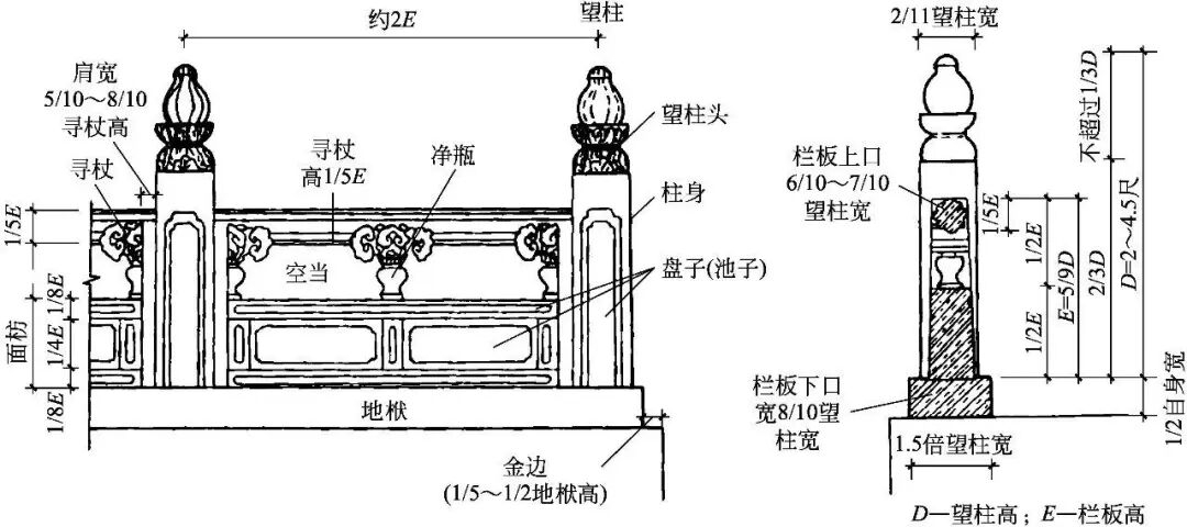

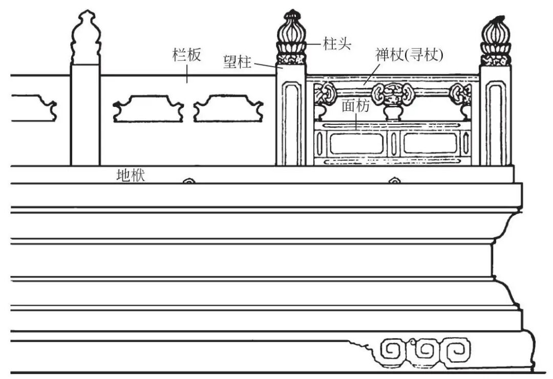

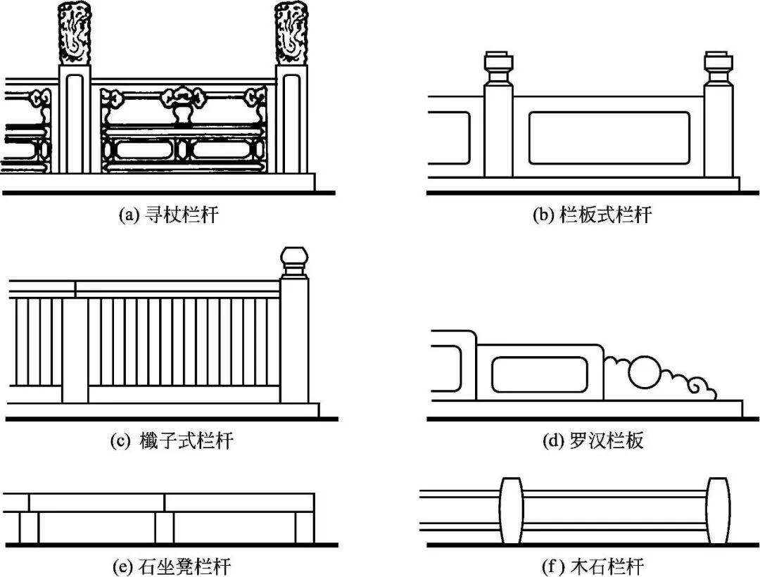

栏杆,又称为“勾阑”,既有拦护的实用功能,又有使建筑的形体更为丰富的装饰作用。栏杆多用于须弥座台基之上,分为宋式勾阑和清式勾阑。
(1)宋式重台勾阑的望柱由柱头、柱身、柱础三部分组成。宋代单勾阑望柱由柱头、柱身、柱础三部分组成,断面为八角形,柱身为素地,不施雕刻。望柱间的勾阑从上到下依次为寻杖、云栱、瘿项、盆唇、华版、蜀柱、地栿、螭子石(可不用)。重台勾阑望柱的构造组成与单勾阑相同,只是柱身满饰雕刻。勾阑部分的区别主要有两点:一是云栱瘿项部分变化为云栱撮项(撮项为收颈束腰,瘿项为树瘤状);另一区别是单勾阑为单层华版,而重台勾阑有两层华版(位于束腰上的称为大华版、束腰之下的称为小华版)。
(2)清式勾阑清式勾阑由地栿、栏板、望柱组成。清式勾阑清式石栏杆的构成形态多样,主要有寻杖栏杆、栏板式栏杆、罗汉栏板式栏杆三种,其他如直棂栏杆、石坐凳栏杆等散见于民居及园林之中。

清式石栏杆类型
清式勾阑构造
地栿构造

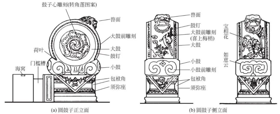

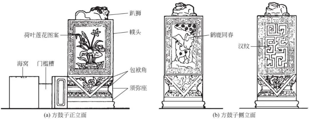

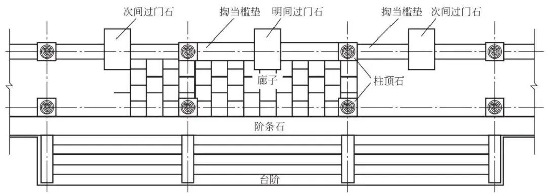

门石、槛石类的石活系指台基上的一些散件石活,包括槛垫石、过门石、分心石、拜石、门枕石、门鼓石。通槛垫、分心石、拜石、掏当槛垫、过门石
通槛垫、分心石、拜石
门枕石
门鼓石-圆鼓子
门鼓石-方鼓子
