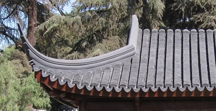

苏州古建筑中的戗角(北方称翼角),由木作和瓦作共同来完成,戗角的木结构,分两种做法,一为嫩戗发戗,一为水戗发戗。
水戗发戗较为简单,其木构件(老戗)本身不起翘,戗角起翘,全由瓦作向上翘起的小脊来完成,因此其外观则相对平缓。瓦作向上翘起的小脊,又称水戗,故称“水戗发戗”。

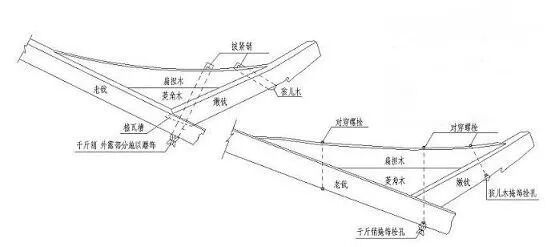

嫩戗发戗则较为复杂,其构造主要有下列木构件所组成:老戗、嫩戗、菱角木、扁担木、弯里口木、摔网椽、立脚飞椽、弯遮檐板、孩儿木、千斤销、戗山木等。
戗角的安装戗角安装可在房屋的直挺椽子安装完成后进行,也可在安装之前进行,但以前者为多,因为戗角安装,须以靠近戗角的第一根出檐椽子为基准。
     传统做法                        改进后的做法
老嫩戗之间组装的两种做法

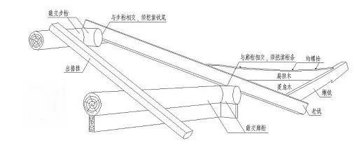

老戗的安装,根据建筑形式的不同,其上端(即戗尾)有两种不同的做法。1.歇山建筑老戗的安装,其下端安装于两侧廊桁相交处,而上端则安装于两侧步桁相交处,两侧相交的桁条须按敲交做法。
歇山建筑的老戗安装示意图

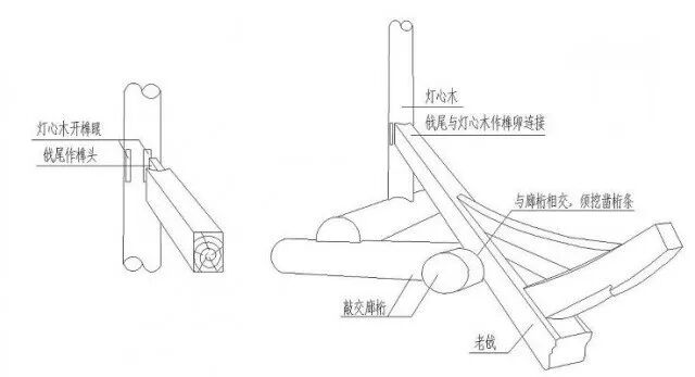

2、攒尖建筑及重檐歇山的下檐戗角的安装攒尖建筑及重檐歇山的下檐戗角,其老戗的安装,下端也是安装于敲交的转角桁中,做法与上述做法相同。
 攒尖亭建筑的老戗安装示意图

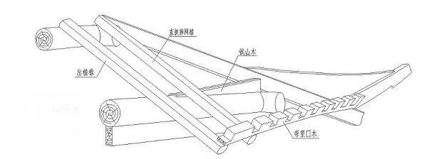

戗山木的作用有二,一是使所安装的老戗进一步固定,使其底部更加稳固;二是能将摔网椽,自步柱中心起,逐根填高,使其椽面至老戗处,与老戗面相平。
弯里口木,该构件的形状,平面呈弯形,立面呈齿状、并逐渐升高,故被称为弯里口木或高里口木。
戗山木与弯里口木的安装示意图

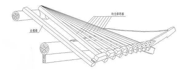

在老戗两边,以出檐椽之上端中线与步桁处戗边的交点为基准点,各往老戗方向,下端逐根加长,成曲线与老戗相齐,成摔网状,称为摔网椽。
 摔网椽的安装示意图

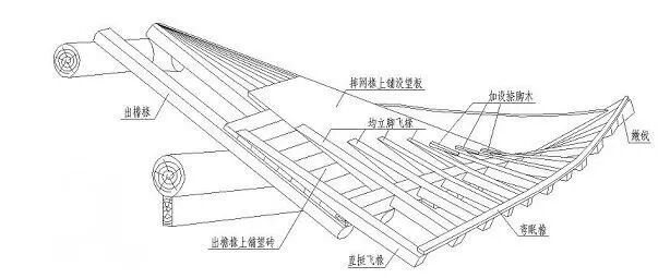

因戗角部位的飞椽随着摔网椽,亦作摔网状而逐根立起,成曲线与嫩戗相齐,故将该部位的飞椽,称为立脚飞椽。
立脚飞椽与摔网椽的相互关系,就如同直挺飞椽与出檐椽、嫩戗与老戗的相互关系一样。因为有了立脚飞椽的逐渐升起和向外叉出,所以从直挺飞椽端部起,到嫩戗端部止,形成了一条由内向外、从低到高、呈双向弯曲的屋面檐口线。
立脚飞椽的安装

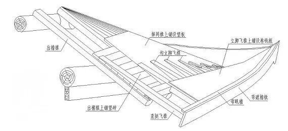

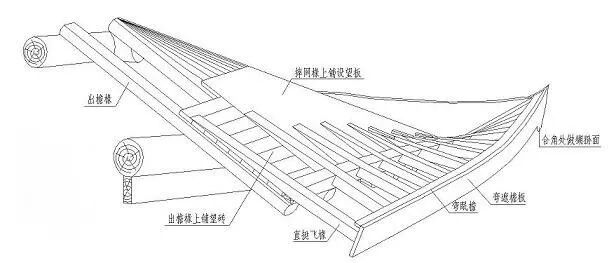

遮檐板又称封檐板,也有称风沿板的,其断面尺寸,按传统口诀称:“亭阁高在五六寸,厅堂须高六七寸,庙宇殿庭八九寸,厚约寸至寸二分。”
遮檐板的安装方法有两种,一是从中间开始到戗头处收头,二是从戗角处开始至中间收头。
安装好的遮檐板要曲势弯顺、接头平齐,做到戗角两侧对称、建筑左右对称。
弯遮檐板的安装示意图

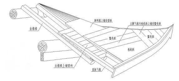

与在直挺飞椽上铺设望砖一样,在立脚飞椽的上面也须铺设望板,使嫩戗至直挺飞椽间形成一个曲度与该屋面檐口线相同的锥形曲面,因此该望板被称为卷戗板。
卷戗板的安装示意图
鳖壳板的作用,一是使戗角部位与屋面檐口的连接,两者之间有个过渡,避免出现积水现象。二是使屋面的弧线更流畅。
 鳖壳属屋面的草架部分,其用材的要求不太高,一般均利用一些杉木的边皮料,或其他不规则的边材,但仍以杉木边皮为佳,因其质轻、耐腐。
