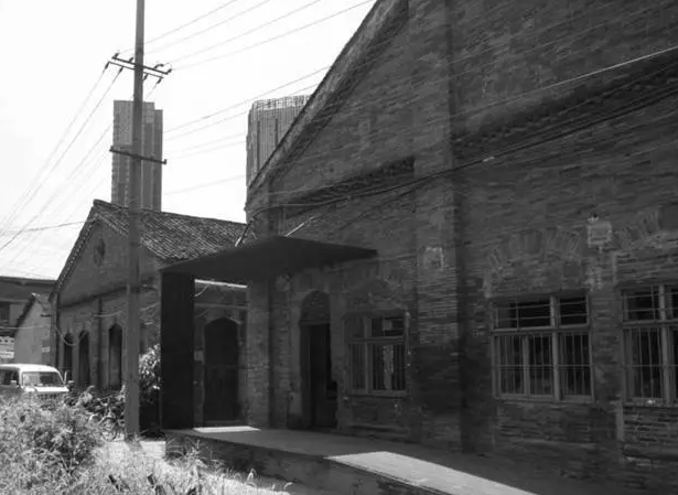

1906 年建成的成都白药厂办公楼为洋务运动时期的建筑,属于砖木混合结构,摆脱了我国传统建筑形式的束缚,融合了中西方建筑元素。
【成都白药厂,典型的中西合璧式建筑】
融入了很多西式元素,如欧式尖顶等,整个建筑群多为砖木混合结构,木屋架坡屋顶,代表了当时当地先进的建造技术 水平 。

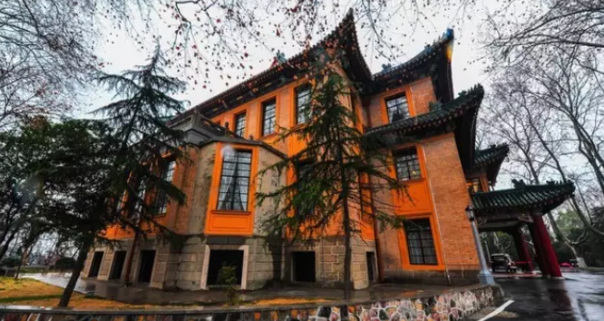

【美龄宫,一座三层重檐仿宫殿式建筑】
20世纪20年代末,我国出现了新的建筑形式、体量,建筑逐渐向多层发展,产生了仿宫殿式建筑的建设热潮,混凝土与砖墙结构代替了传统木结构“宫殿式”建筑。如美龄宫,是一座三层重檐山式仿宫殿式建筑,主体为钢筋混凝土结构,采用耐火砖外墙,大面积落地钢窗。

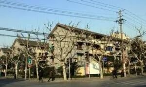

【曹杨新村为二层联列式砖木结构建筑】
曹杨新村为二层联列式砖木结构建筑,具有现代主义建筑的特点。此外,我国还建设了少量文教医疗、商业和观演建筑,都不再采用单纯的传统木结构,例如同济大学文远楼就采用了混凝土框架结构。

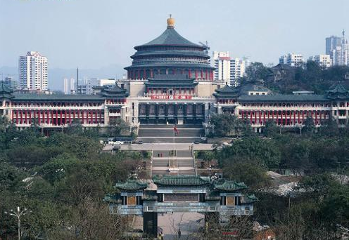

【重庆市人民大礼堂穹顶】
重庆市人民大礼堂穹顶钢结构之上的木屋盖系统,以36榀木屋架为主承重结构,木屋架的竖腹杆下端通过栓锚连接在穹顶钢结构节点上 。巧妙地运用了现代建筑材料及技术,解决了传统木结构建筑跨度受限的问题, 顺应了当时传统复兴的建筑潮流。

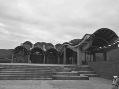

华黎的木结构作品“林建筑”的树状柱结构单元由一根柱子和四个悬臂梁 (主梁)组成,每个单元的主梁相互连接 而形成四点交汇的节点。柱网规则,柱子有三种高度 , 树形的结构连接成一片巨大的屋顶,形成许多散布的遮蔽空间, 人工打造的森林与建筑周围自然的森林 呼应。

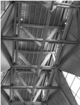

桁架是由杆件组成的一种格构式结构体系,内力分布均匀,充分利用材料 的强度 ,在跨度较大时与实腹梁相比能更多地节省材料。2018年江苏园艺博览会主展馆的大厅空间采用了三角形桁架结构,斜向腹杆上端夹在横向弦杆中,下端与竖直放置的直梁连接,两根一组的下弦杆夹住斜向腹杆, 桁架的使用获得了较大的跨度,大厅空间减少了结构柱。
江苏园艺博览会主展馆大厅桁架木结构

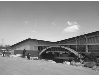

拱结构以承受轴向压力为主,江苏省园艺博览会主展馆走廊空间,采用拱结构,走廊空间架空,其下为室外景观水体,为尽量避免使用结构柱, 因此采用了在拱结构的四个节点处用钢 索吊四根水平放置的直梁用以支撑走廊空间,结构取自桥梁的意向,结构清晰, 造型优美。
【江苏省园艺博览会主展馆拱木结构】
