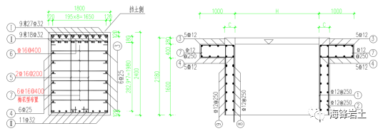

桩身断面
锁口护壁
桩身构造要求
(1)桩身混凝土的强度等级不应低于C30。灌注锚杆(索)孔的水泥砂浆强度等级不应低于M30。(10.3.1/5.7.4/13.3.1)
(2)桩身中的主筋宜采用HRB400钢, 箍筋可(宜)采用HRB400钢 。(10.3.1/5.7.4-2)
(3)抗滑桩井口应设置锁口,桩井位于土层和风化破碎的岩层时宜设置护壁,一般地区锁口和护壁棍凝土强度等级宜为C15,严寒和软弱地基地段宜为C20。(10.3.3/5.7.4-3)
(3)抗滑桩纵向受力钢筋直径不应小于16mm, 净距不宜小于120mm ,困难情况下可适当减小,但不得小于80mm。受力钢筋混凝土 保护层不应小于70mm 。(10.3.6/5.7.4-4) (《混凝土结构设计规范》中规定,结构的基础部分,钢筋的净保护层厚度不应小于70mm。)
(4)箍筋宜采用封闭式,肢数不宜多于4肢,其直径不宜小于14mm,间距不应大于400mm ( 经验值:箍筋最小间距从施工角度要求的最小间距,一般150mm;一根桩上最多两种间距,一种最好;考虑桩为大体积结构,最大间距取250mm。 ) 。(10.3.6/5.7.4-7) (主要考虑到用于抗滑的桩桩身截面较大,多采用人工挖孔,为方便施工,不宜设置过多的箍筋肢数。)
(5)抗滑桩的两侧和受压边,应适当配置纵向构造钢筋, 其间距不应大于300mm ,直径不宜小于12mm。桩的受压边两侧,应配置架立钢筋,其直径不宜小于16mm。当桩身较长时,纵向构造钢筋和架立钢筋的直径应增大(10.3. 7 /5.7.4- 8 ) 。 桩的两侧和受压边应配置纵向构造钢筋,两侧纵向钢筋直径不宜小于12mm, 间距不宜大于400mm ;受压边钢筋直径不宜小于14mm, 间距不宜大于200mm (1 3.3.5 )。

桩截面初设尺寸
(1) 桩截面长度: 滑坡推力在1200kN以下,一般取2.4m或2.6m;大于1200kN的,根据情况可以取3.0m,或者更大。 (原则:能做小桩,绝不做大桩。滑体越厚,桩长越长,桩截面也应越大,否则桩身弯矩过大,不好配筋。)
(2)桩截面宽度:公路、铁路规范,不宜小于1.25m。 滑坡推力在1200kN以下,一般取1.8m;大于1200kN的,根据情况可以取2.0m,或者更大。 (原则同上。)
(3)桩截面的 长宽比一般为1.4 左右。
