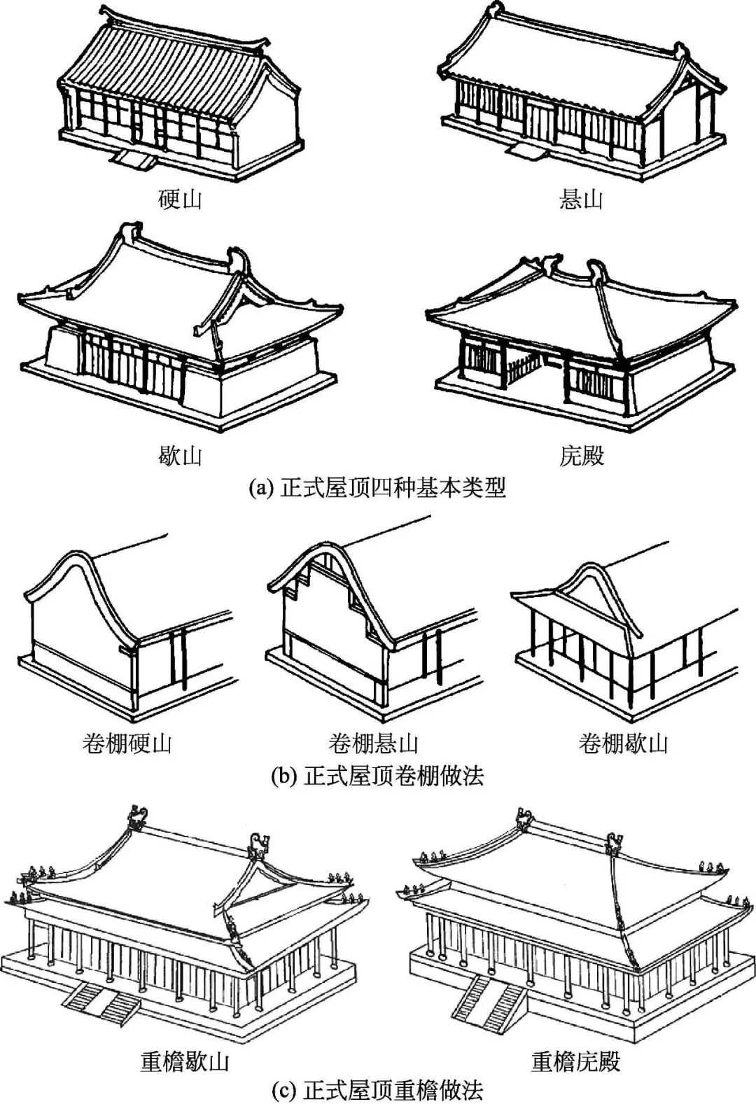

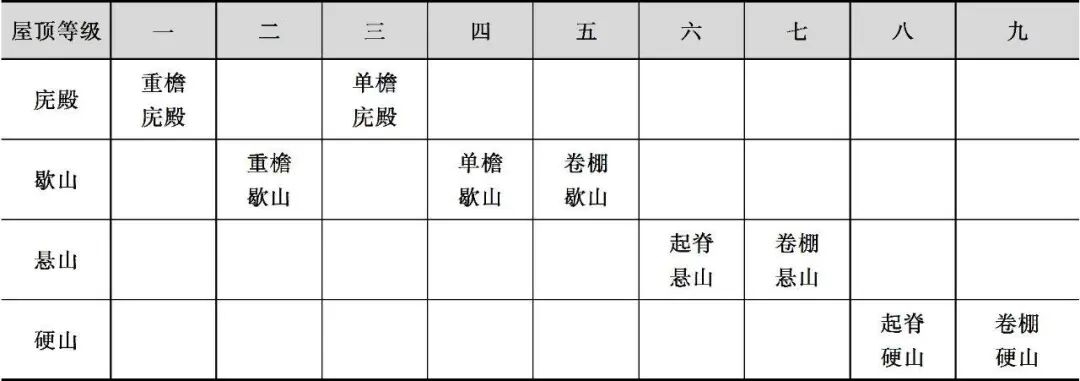

正式建筑种类
明清时期,古建筑行业习惯将官式建筑分为正式与杂式。硬山、悬山、庑殿、歇山是正式建筑屋顶的四种基本型。庑殿、歇山可以做成重檐建筑,歇山、悬山和硬山建筑可以区分为带有正脊和不带正脊(卷棚)做法。这样正式建筑屋顶就形成了重檐庑殿、重檐歇山、单檐庑殿、单檐歇山、卷棚歇山、起脊悬山、卷棚悬山、起脊硬山、卷棚硬山九个依次降低的等级,构成了正式建筑屋顶严格的等级序列,
正式建筑屋顶等级序列
正式建筑屋顶

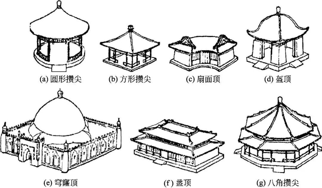

杂式建筑种类
在古建筑中,凡是平面不是长方形,屋顶为庑殿、歇山、悬山、硬山四种基本型之外的均属于杂式建筑范畴。杂式建筑屋顶的类型有攒尖、盔顶、盝顶、圆顶、平台屋顶、单坡顶、扇面顶等形式。
杂式建筑屋顶

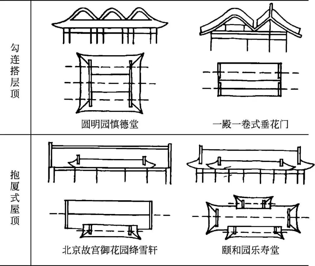

(1)简单组合屋顶:主要有抱厦、勾连搭及L形、工字形、十字形、万字形顶等。
①抱厦,又称“龟头屋”,从平面上看,在主建筑一侧或两侧,局部向前突出一间(或三间)。从剖面上看,屋顶与主体建筑可以采用勾连搭形式或丁字相交形式。
②勾连搭,多个屋顶沿进深方向前后相连接,在连接处做一水平天沟使雨水向两边排泻的屋面做法。勾连搭使用于建筑进深较大,为降低屋顶高度,则采用低屋面前后相连的方式。勾连搭与抱厦的不同之处为:勾连搭为通长勾连,而抱厦的勾连则短于殿身面阔。
抱厦与勾连搭屋顶

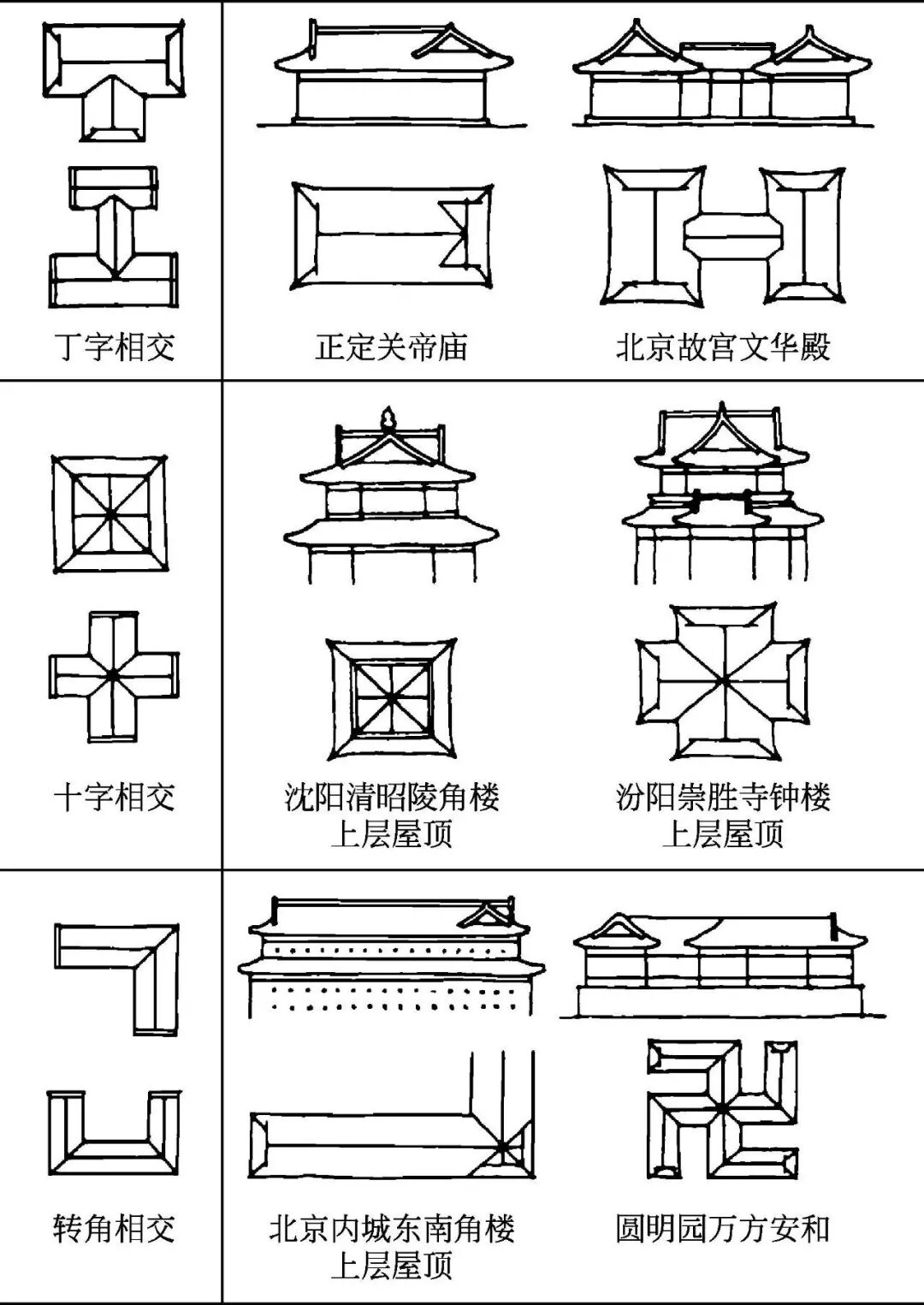

③其他简单组合屋顶。其他组合屋顶主要有L形屋顶(转角建筑)、丁字顶、十字顶、工字顶、万字顶等。各类屋顶均为适应不同的平面而形成,参与组合的建筑屋顶呈纵横相交状态的组合关系。
其他简单组合屋顶

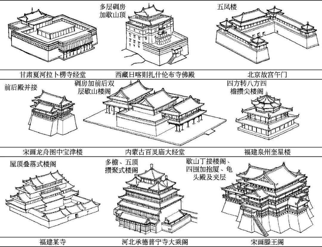

(2)复杂组合屋顶:还有很多古建筑,其屋面形式比L形、丁字形、十字形、工字形、万字形还要复杂很多,形成平屋顶及各类坡屋顶上下叠置、高低错落、平行并列等多层次的组合关系。
复杂组合屋顶

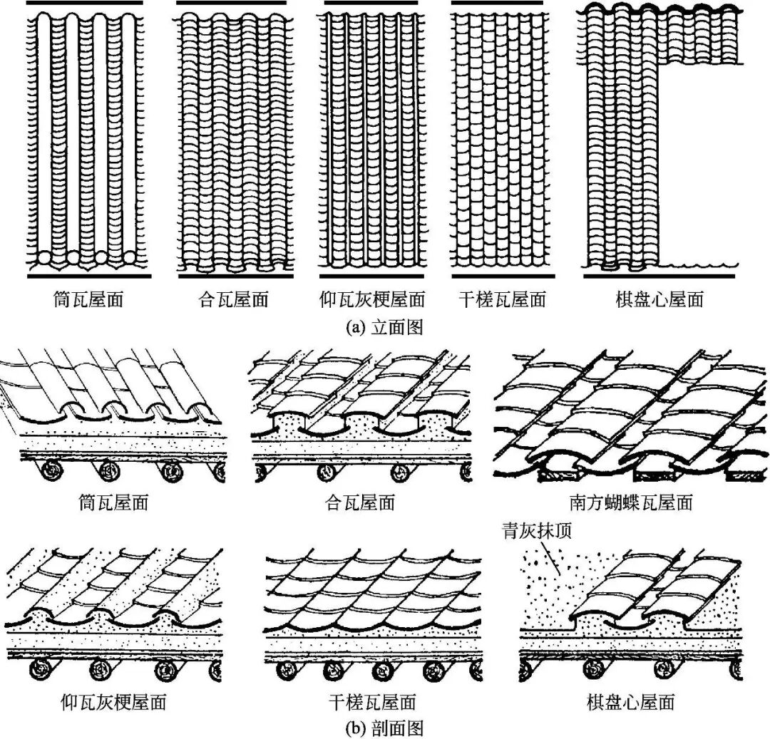

布瓦屋面的几种形式
(1)筒瓦屋面,以板瓦做底瓦,筒瓦做盖瓦的屋面做法为筒瓦屋面。它常用于宫殿、庙宇、王府、县衙等大式建筑,以及牌楼、影壁、亭榭等。小式建筑中不得使用3号以上的筒瓦。
(2)合瓦屋面,北方称阴阳瓦,南方称蝴蝶瓦。合瓦屋面的特点是底瓦和盖瓦均采用板瓦,底、盖瓦按照一反一正即“一阴一阳”排列。合瓦屋面多用于小式建筑和民宅。江南地区的蝴蝶瓦屋面中,不铺设泥背和灰背层,直接将底瓦搁置在板椽上,再把盖瓦铺盖于底瓦瓦垄之上。
(3)仰瓦灰梗屋面,屋面不施盖瓦,以板瓦为底瓦,在两垄底瓦相交的瓦楞部位用灰堆抹出形似筒瓦垄,宽约4cm的灰梗,多用于不太讲究的民宅。
(4)干槎瓦屋面,屋面不施盖瓦,以板瓦为底瓦,在两垄底瓦相交部位也不堆抹灰梗,通过瓦与瓦的互相搭置遮盖瓦缝。这种形式多见于河南地区及河北地区民居。
(5)棋盘心屋面,在合瓦屋面的中间部位或下半部挖出一块,局部改作灰背或石板瓦的做法。
各类布瓦屋面详见图

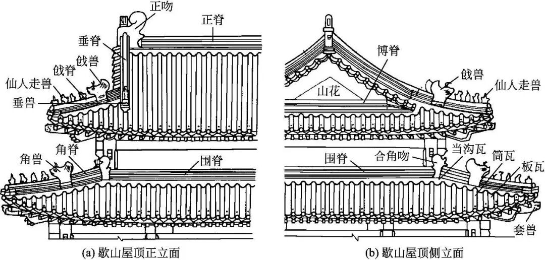

屋脊是古建筑对于屋面交界线或边沿线的特殊处理而产生的构造形式。
知识点1:古建筑“脊”的名称
需要清楚
不同屋顶“脊”的名称不同
(1)正脊,它是指沿前后两坡屋面相交线做成的脊。正脊往往是沿檩桁方向,且在屋顶最高处。
(2)垂脊(包括排山脊),凡是与正脊或宝顶相交的脊统称为垂脊。
(3)戗脊,戗脊是在歇山建筑中,前后坡与两山坡面交界线处的脊,该脊沿着四角45°方向上与垂脊倾斜相交。
(4)角脊,角脊是重檐建筑屋顶中,下檐屋面转折处,沿角梁方向所做的脊。
(5)博脊,当坡屋面与竖向墙面交接时,往往要沿接缝处做脊,一般将此处的脊称为博脊。在歇山建筑中,两山坡面与山花板相交处,沿接缝方向所做的水平脊就是一种典型的博脊。
(6)围脊,重檐建筑下层屋面与木构架(如承椽枋、围脊板、枋等)相交处的水平脊。围脊能够头尾相接呈围合状,故俗称“缠腰脊”。
(7)排山脊,在歇山、悬山、硬山建筑两山部位屋面边缘,顺山尖而上所做的垂脊称为排山脊。
(8)披水梢垄,它是悬山、硬山建筑屋面在两山部位的简易处理,不做垂脊而仅做梢垄,不用排山勾滴,而仅用披水砖檐的做法。
(9)盝顶围脊 特指盝顶上部平台屋面四边的水平脊,因其围合相交故称围脊,也因其在屋顶最高位置处,也称正脊。
重檐歇山屋顶中的各类脊

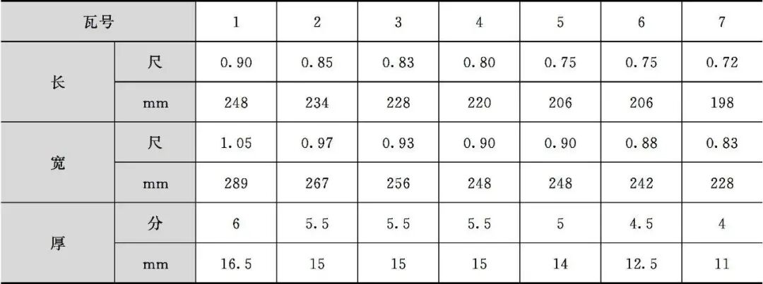

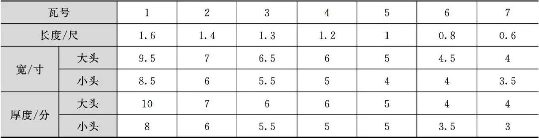

在《营造法式》中记述了6种筒瓦、7种板瓦,并规定了不同筒瓦和板瓦的使用范围。
宋《营造法式》中筒瓦尺寸表
宋《营造法式》中板瓦尺寸表

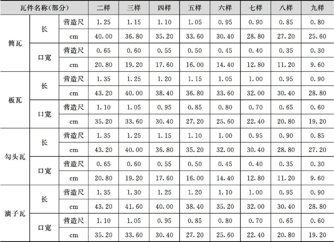

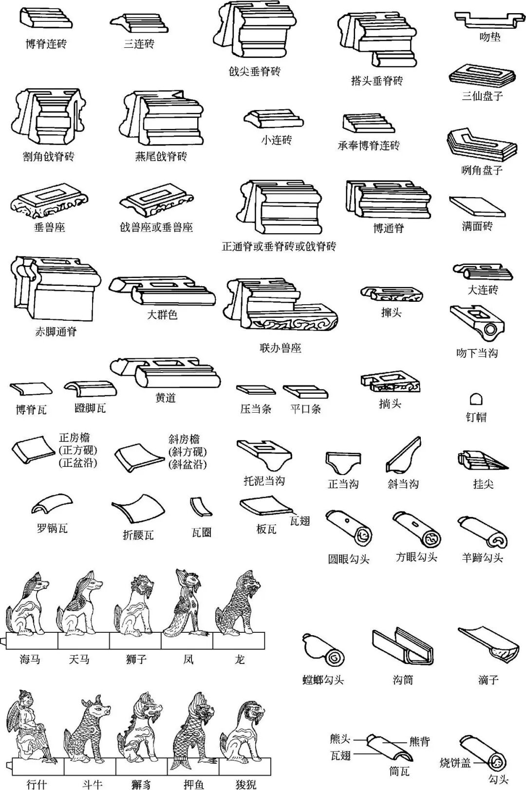

清代的琉璃瓦件和布瓦
清代屋面瓦件根据上不上釉,分为琉璃瓦件和布瓦。

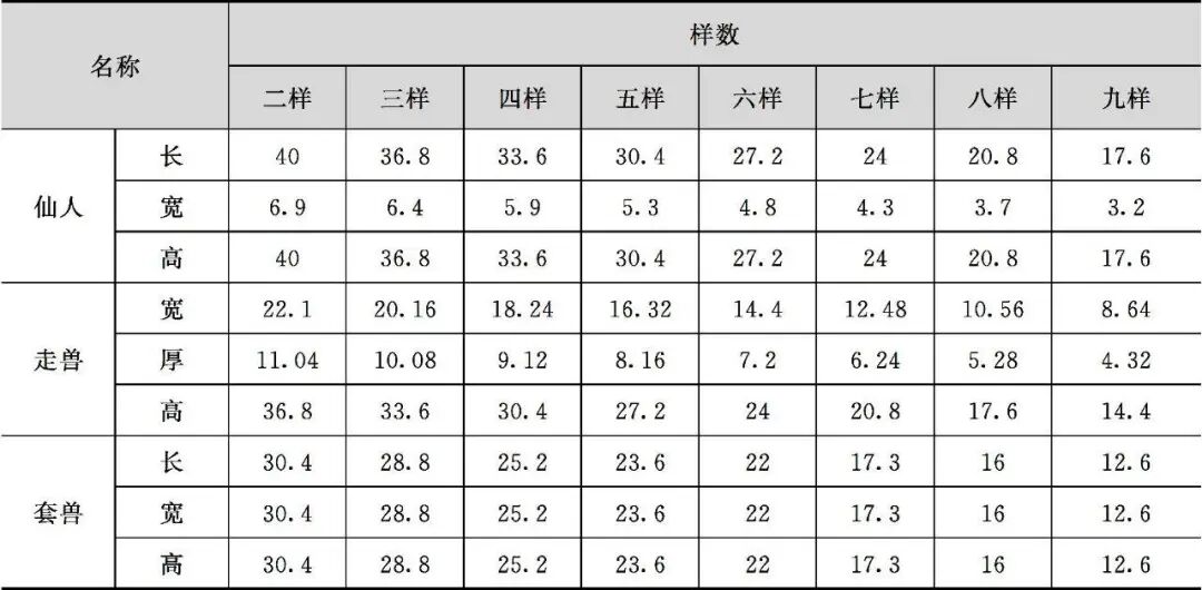

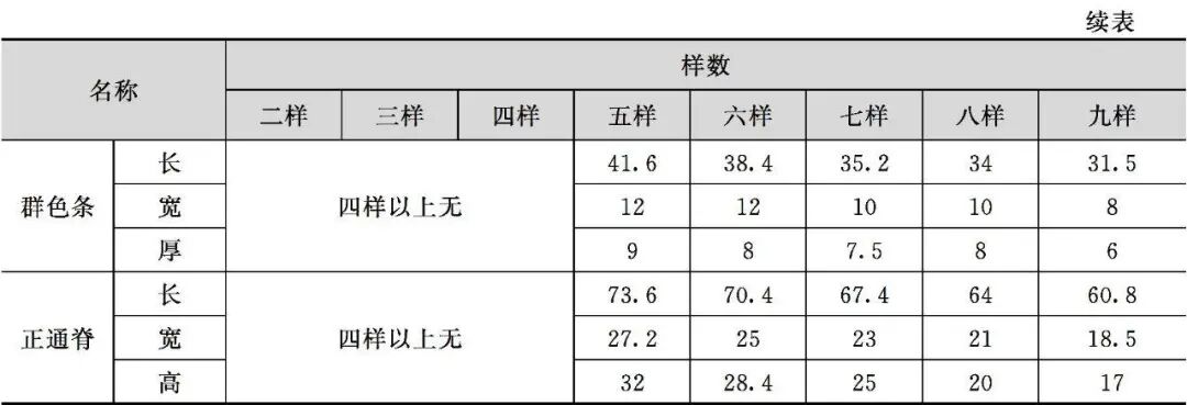

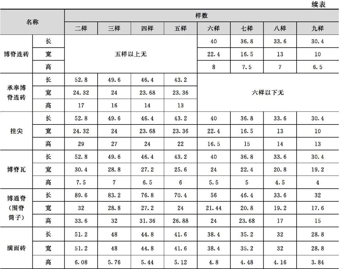

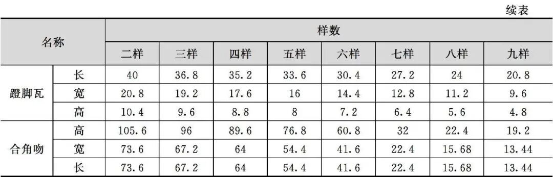

(1)琉璃瓦件,琉璃瓦件包括筒瓦、板瓦、勾头、滴子、正脊筒子、正吻、垂脊筒子、垂兽、戗脊筒子、戗兽、仙人走兽、套兽等,种类繁多。明代规定为十样瓦,清代头样和十样瓦不常用,规定为二样至九样瓦。
琉璃瓦件尺寸(部分)

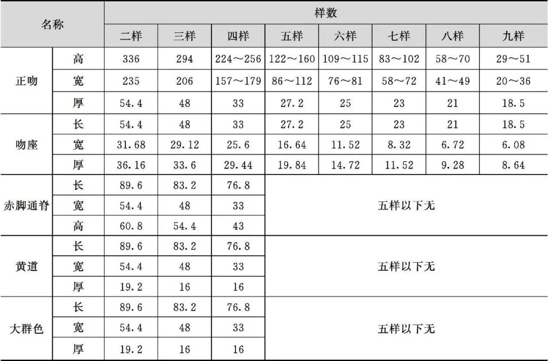

琉璃正脊构件尺寸
琉璃垂脊构件尺寸
琉璃仙人走兽及套兽构件尺寸

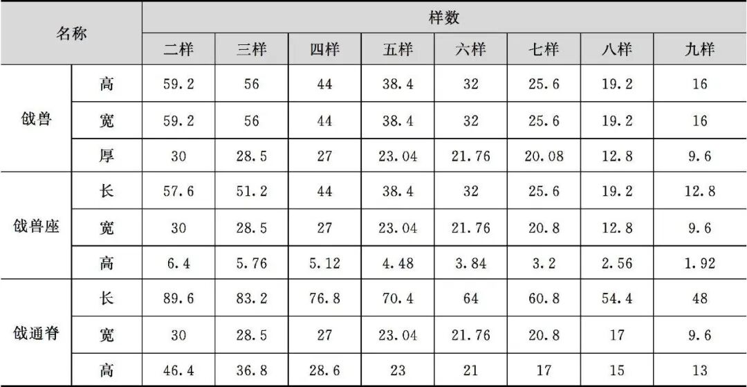

琉璃戗脊、角脊构件尺寸
琉璃博脊构件尺寸

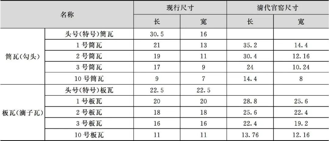

(2)布瓦瓦件主要为筒瓦、板瓦、吻兽、望兽、套兽等。清代规定为1号、2号、3号及10号四种。各地生产的尺寸大小不一,其中北京现行瓦件尺寸较为接近清代官窑尺寸。
布瓦尺寸
常见的清代屋面瓦件

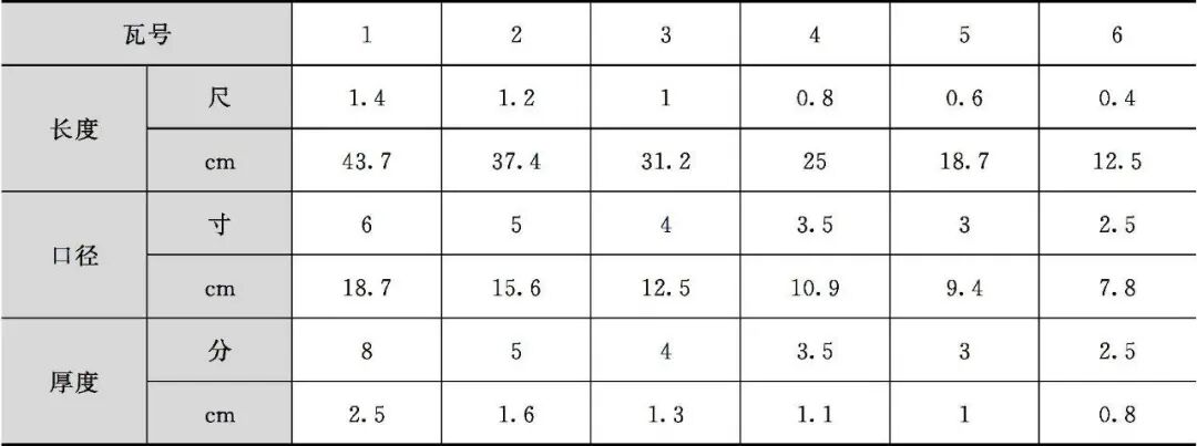

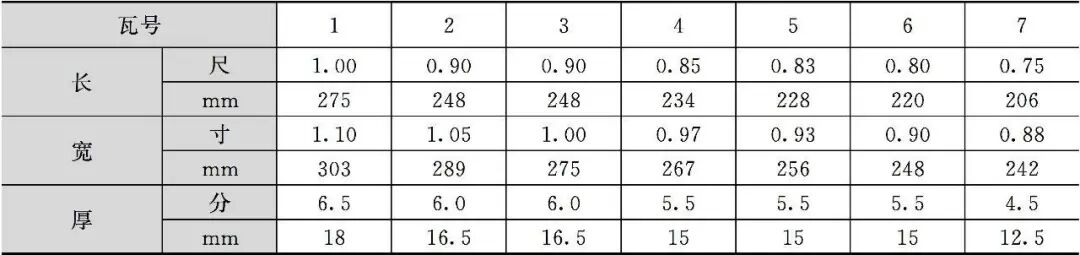

知识点5:江南《营造法原》中记述的屋面瓦件
需要清楚
《营造法原》的瓦件
《营造法原》的瓦材多是对唐宋瓦件传承的提升,对厅堂类房屋一般采用板瓦,又称蝴蝶瓦、合瓦、阴阳瓦等。殿庭之类房屋,规模较大者,可将盖瓦改用筒瓦(长1.2尺,筒径6~7寸)。蝴蝶瓦是各种房屋所常用瓦材,但盖瓦和底瓦尺寸略有差异。
《营造法原》盖瓦尺寸
注:《营造法原》中,1尺=275mm
《营造法原》底瓦尺寸

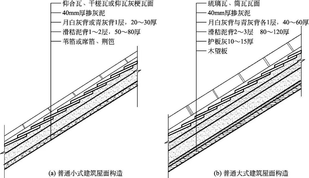

屋面构造

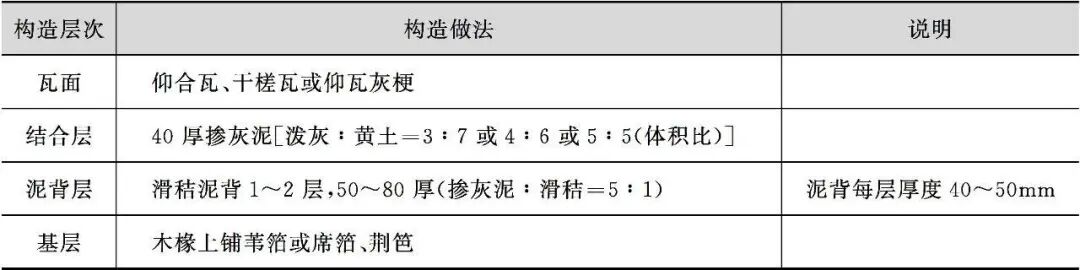

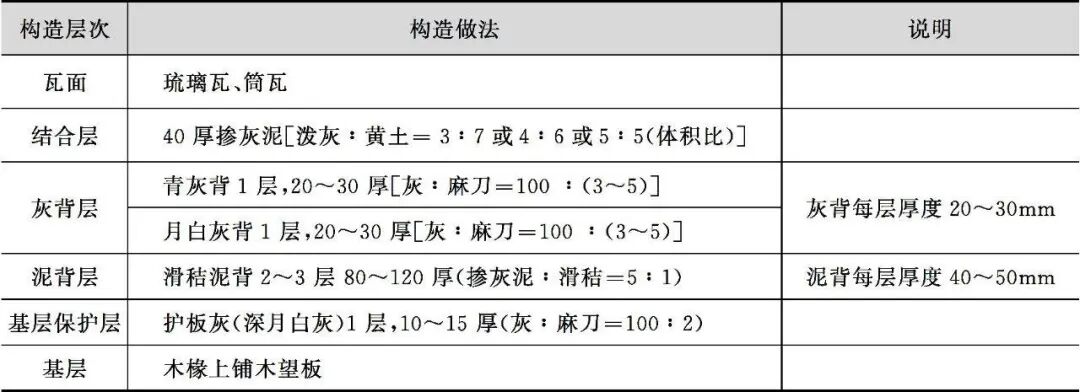

古建筑屋面由基层、苫背层、结合层和瓦面四部分组成。
知识点1:古建筑屋面的构造组成
需要清楚
古建筑屋面构造层次

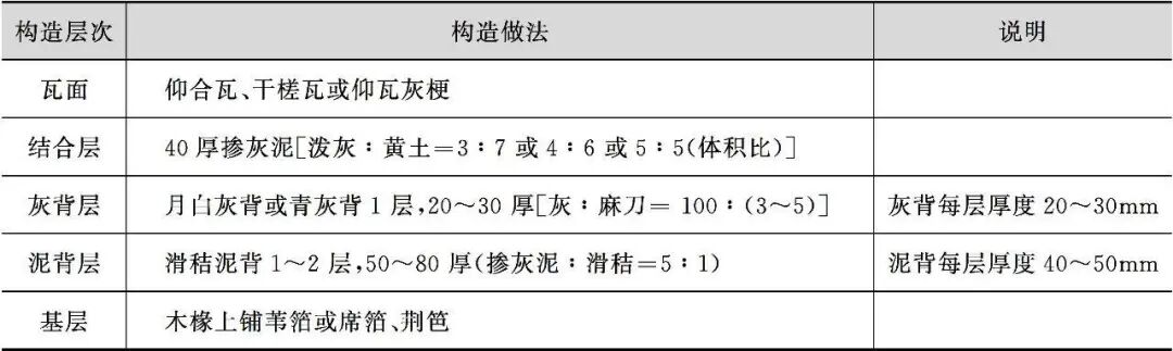

1.基层
(1)宋《营造法式》中基层做法,宋《营造法式》将屋面构造层铺砌称为“补衬”。凡是屋面补衬,以“柴栈”最好,是指用竹木、荆条、柳枝等所编织成的片状物;“版栈”稍次,是指用薄板、竹片等所做的平整板状物;“苇箔”是指草席之类的编织物,如果采用竹笆苇箔时,殿阁七间以上的屋面先铺竹笆一层,再铺苇箔五层,五间以下可减少一层苇箔。具体做法是:在柴栈上先用胶泥普遍铺一层,再用石灰膏铺筑瓦面;如果在版栈或竹笆苇箔上用纯石灰铺瓦时,可不抹泥,而用膏灰随抹随铺设瓦;如果只采用抹泥铺瓦,要先在版栈或竹笆苇箔上抹泥,然后铺瓦。
(2)清《工程做法则例》中基层做法①小式建筑基层做法a.席箔或苇箔。这是用苇子、竹子、高粱秆等劈开成篾,编成的薄片。席箔或苇箔厚度较薄,将其覆盖在房屋椽木之上时往往需要数层叠压在一起。b.荆笆、竹笆。这是按规定尺寸将荆条或竹片纵横编织成的笆席制品。其受力性能要好于席箔或苇箔。②大式建筑基层做法a.木望板。它是铺设在椽子之上的木板,一般为松木板,厚度为18~25mm。b.望砖。它是铺在椽子上的薄砖,规格与斧刃砖接近,厚度更薄,只有18~20mm。望砖多见于宋式建筑和江南游廊敞轩。
2.苫背层
苫背层苫背层分为泥背层和灰背层,根据建筑的等级与做法的讲究程度不同,所需层数不一。苫背层兼有保温和防水作用,北方建筑的屋顶的苫背层厚度都很厚,一般厚达20~30cm, 宫殿建筑则更厚达30~40cm。南方普通房屋虽然很少用苫背层,瓦件直接搭置在椽子之上,但一些庙宇、祠堂的主要建筑,也有较厚的苫背层。①泥背。它用于屋面基层之上,有滑秸泥背和麻刀泥背两种,滑秸泥背是在掺灰泥中加入用石灰水烧软的麦秸而成。掺灰泥按泼灰∶黄土= 3∶7 或4∶6 或5∶5(体积比)配制,灰泥∶麦秸按100∶20(体积比)配制。麻刀泥背是在掺灰泥中加入麻刀制成。掺灰泥按泼灰∶黄土=3∶7 或4∶6 或5∶5(体积比)配制,灰泥∶麻刀按100∶6(体积比)配制。泥背每层厚度40~50mm,一般不超过50mm。②灰背。它用于泥背之上,有月白灰背和青灰背两种,月白灰背为大麻刀灰,青灰背在大麻刀灰的基础上反复加青浆赶轧。灰背每层厚度20~30mm,一般不超过30mm。

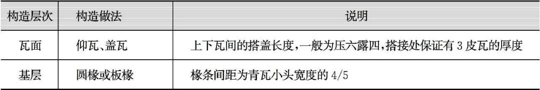

3.结合层
是灰背层与屋面瓦之间的构造层,一般称为 瓦泥或底瓦泥,是由泼灰和黄土拌匀后加水搅拌而成, 瓦泥层厚一般为40mm。
4.瓦面
可分为琉璃瓦屋面和布瓦屋面。古建筑屋顶处理以排水为主、防水为辅,为了做到排水顺畅,屋面都具有较大的排水坡度。为了做到更好的防水性,特别注意屋面瓦的摆放和瓦缝的处理。琉璃瓦屋面中底瓦的安放应窄头朝下,从下往上依次摆放。底瓦的搭接要“压六露四”做到三搭头(即每三块瓦中,第一块和第三块瓦能做到首尾搭头)。在檐头和靠近脊的部位,瓦要特殊处理,即所谓的“稀瓦檐头密瓦脊”, 底瓦时还要做到不合蔓,不喝风(即要求底瓦合缝严实)。筒瓦的安放,应熊头朝上,从下往上依次安放。在筒瓦与筒瓦之间相接的地方用小麻刀灰勾抹严实称为捉节,将筒瓦与底瓦之间的睁眼用夹垄灰抹平,叫夹垄。布瓦屋面中筒瓦屋面要求与琉璃瓦屋面相似,合瓦屋面瓦的摆放与搭接为:底瓦小头朝下、大头朝上,盖瓦大头朝下、小头朝上,搭接一般也要做到压六露四。
古建筑屋面一般构造
小式建筑屋面分层构造(一)
小式建筑屋面分层构造(二)
江南干垒瓦屋面分层构造
大式建筑屋面分层构造
宫殿建筑瓦面分层构造

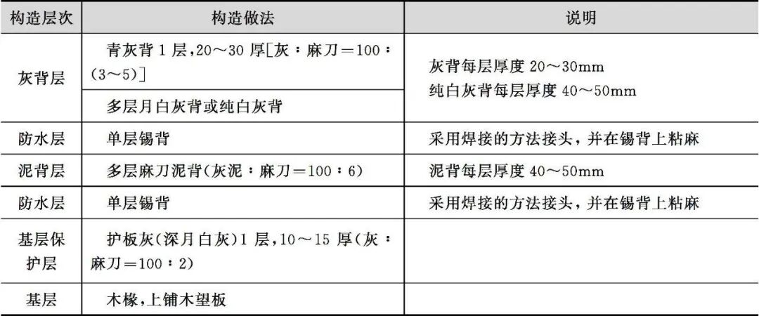

知识点2:灰背的分层构造
需要清楚
常见灰背顶分层构造做法

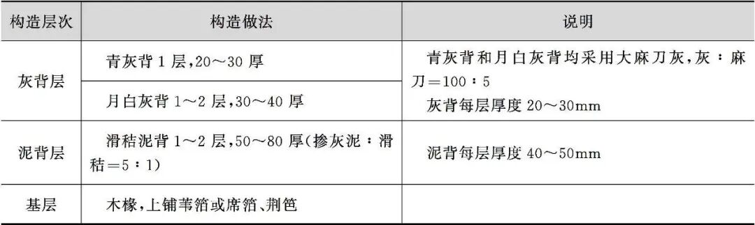

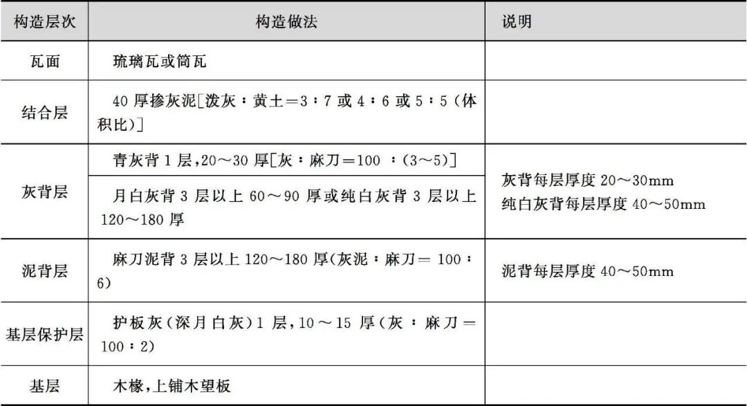

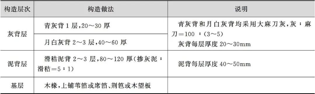

在古建筑中,有时屋顶不铺瓦片,直接采用灰背作为屋面的最外层。这样的做法多出现在平台屋顶、单坡屋顶及瓦面采用棋盘心做法等情况下。
小式建筑灰背顶分层构造
大式|小式建筑灰背顶分层构造
宫殿建筑中灰背顶分层构造

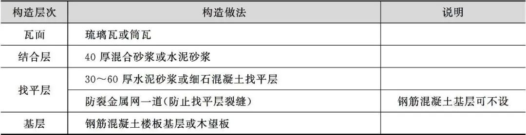

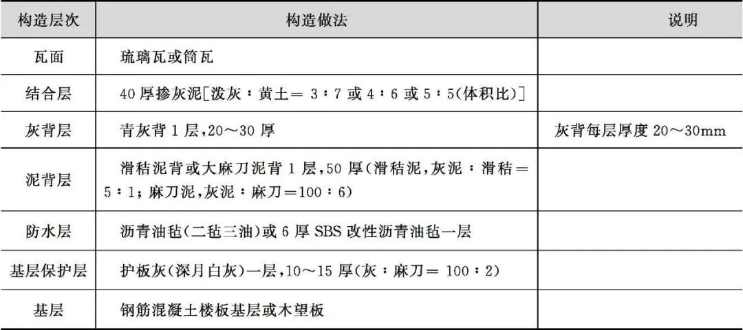

知识点3:现行仿古建筑屋面分层构造做法
需要清楚
清式斗栱-内檐斗栱

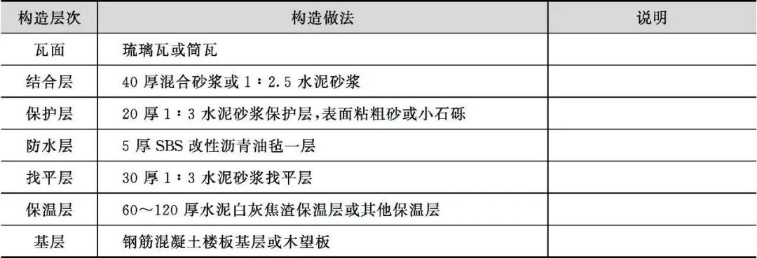

传统灰背的现行做法比古时有了较大的改进,石灰砂浆、混合砂浆及水泥砂浆常用来替代掺灰泥作为结合层。新型的防水卷材,如SBS 改性沥青油毡、聚氨酯防水、三元乙丙片材防水等,以及新型的保温材料开始应用于仿古建筑屋面,使传统的泥背和灰背层数变少,厚度变薄,屋顶自重减轻。
普通做法(一)
普通做法(二)
高级做法(三)

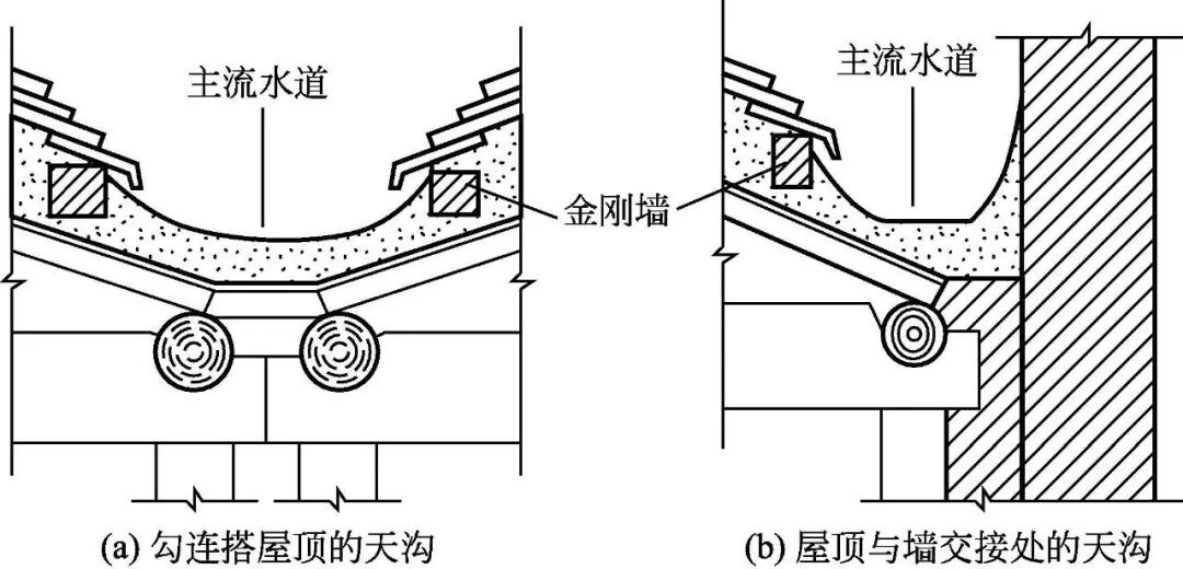

1.天沟与窝角沟部位的构造处理
(1)当两座房屋采用“勾连搭”时的交接部位,或低层坡屋顶与高层墙面交接处都会形成水平天沟。天沟处大多采用灰背做法。一般在天沟两侧或天沟一侧砌1~2 层砖(金刚墙)。天沟处的勾头换作“镜面勾头”,滴子瓦换作“正方砚”,正方砚底部与金刚墙之间的缝隙要用灰堵严实。
天沟处的构造

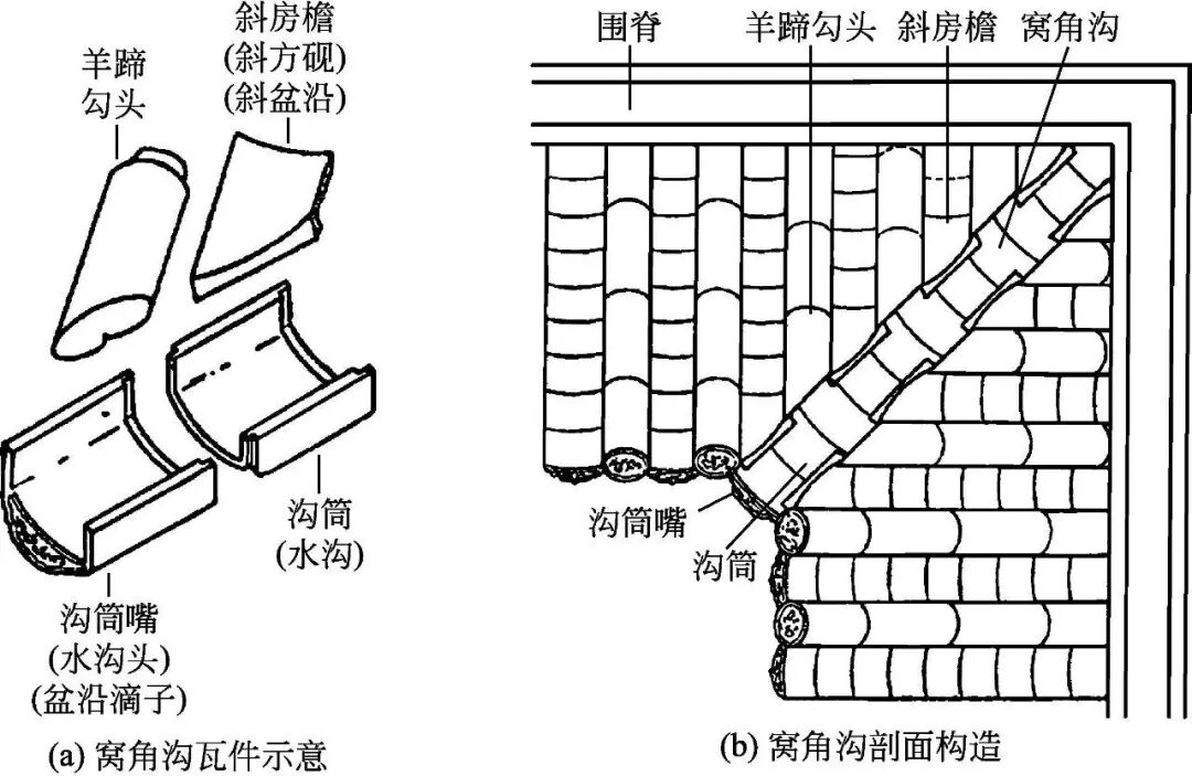

(2)窝角沟,窝角沟常出现在屋面阴角部位,两坡的雨水在此汇集。窝角沟沟底一般采用沟筒自下而上铺砌,沟筒两侧的勾头瓦应改做“羊蹄勾头”,滴子瓦应改做“斜方砚”。
窝角沟处的构造

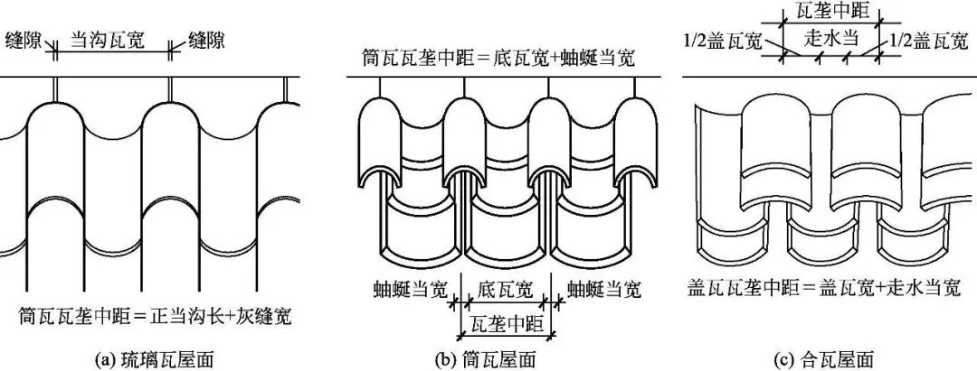

2.瓦面细部构造
(1)瓦垄垄距的确定,在筒瓦屋面有相应的筒瓦垄,合瓦屋面中有相应的盖瓦垄。受材料尺寸的限制,瓦垄间距不能过大。①琉璃瓦屋面。在琉璃瓦屋面中,筒瓦垄和板瓦垄与正脊相接部位要安放正当沟,该瓦件正好掐在两垄筒瓦中心线上,下凹部位与板瓦垄相吻合。所以有:筒瓦瓦垄中距= 正当沟长度+灰缝宽,灰缝要求不超过15mm。②筒瓦屋面。当筒瓦屋面正脊两侧的当沟为灰泥堆抹时,不使用当沟瓦,故筒瓦垄间距不受正当沟限制,而以筒瓦能够压住板瓦与板瓦之间的空当为准。所以有:筒瓦瓦垄中距=板瓦宽+板瓦蚰蜒当宽,蚰蜒当宽度要求10 号瓦不超过2cm,3 号瓦和2 号瓦不超过3cm,1 号瓦不超过4cm。③合瓦屋面。合瓦屋面上下均采用板瓦,盖瓦的瓦垄中距为两边各1/2盖瓦宽加中间的走水当宽。为了防止屋面渗水,铺瓦时,要求底瓦规格宜较盖瓦大一号。为了保证屋面排水顺畅并照顾到外观美观,走水当不能过窄,一般为1/3底瓦宽。
 瓦垄垄距的确定

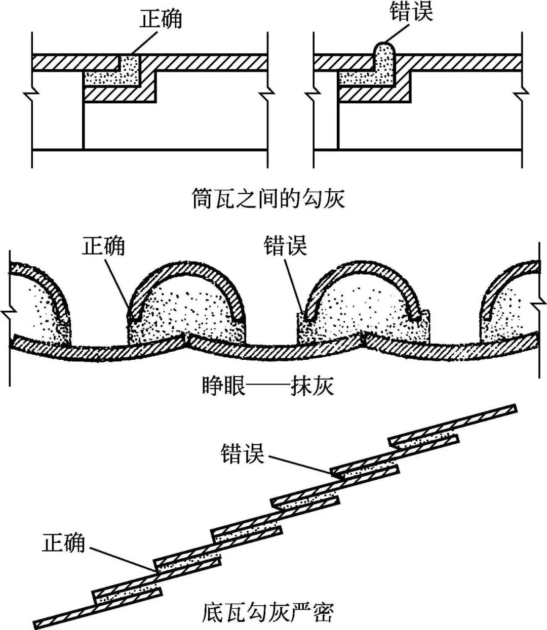

(2)筒瓦与筒瓦、筒瓦与板瓦交接构造 筒瓦与筒瓦之间交接缝隙的抹灰处理称为捉节,捉节要求瓦缝勾灰应尽力将灰浆嵌入,外与瓦面平齐。
盖瓦距离底瓦应留出适当的“睁眼”(筒瓦或盖瓦下口与板瓦垄之间的夹垄灰高度称为睁眼),筒瓦、琉璃瓦屋面的睁眼不宜小于1/3 筒瓦高,合瓦屋面的睁眼宜为5~6cm。筒瓦两侧下口与板瓦之间的“睁眼”用麻刀灰抹平称为夹垄,夹垄要求注意不要突出瓦边,要稍稍凹进一些,如果突出瓦边过多,夹垄灰干燥收缩后,雨水很容易沿瓦垄边渗入筒瓦内部,造成垄内积水。
 筒瓦与筒瓦、筒瓦与板瓦交接构造

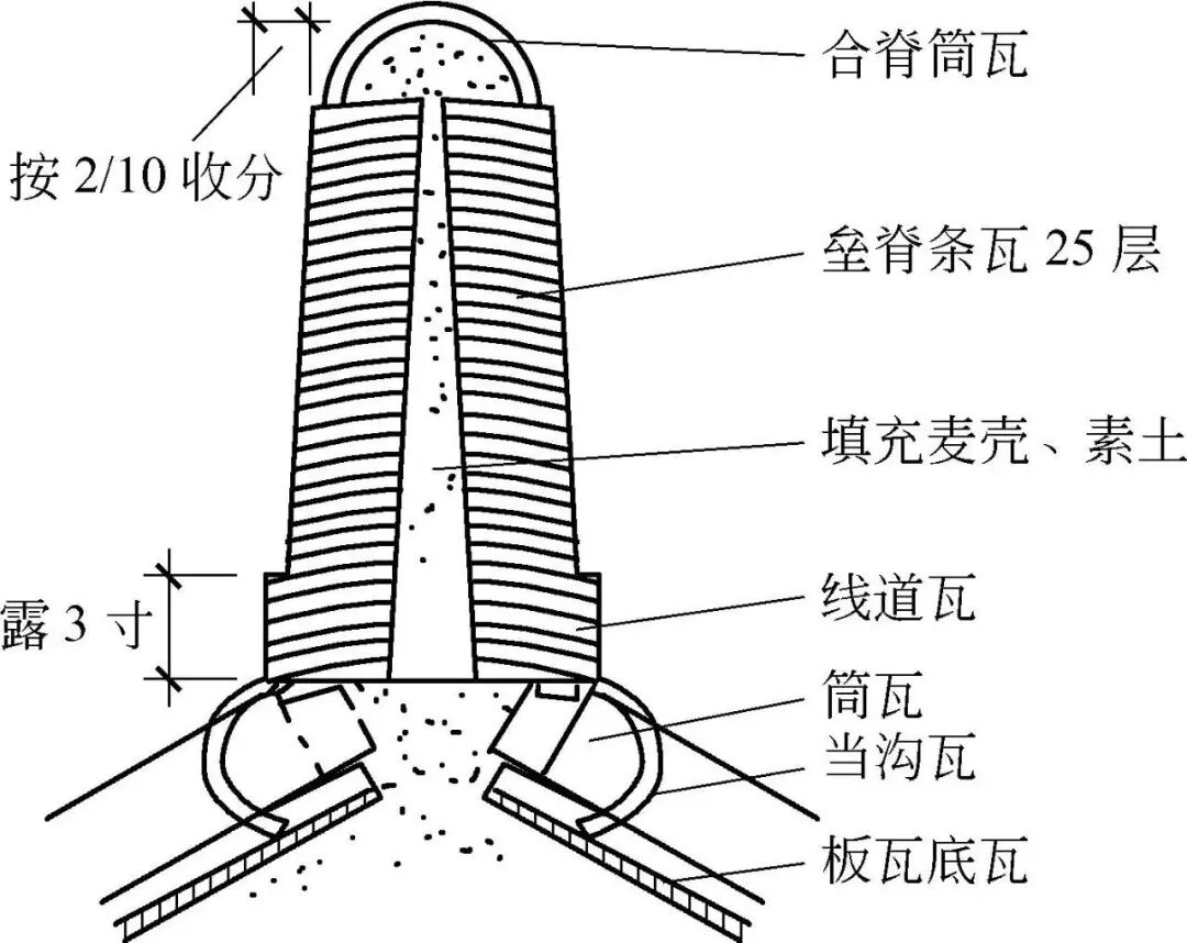

(1)从《营造法式》的相关记述来看,唐宋时期,脊身构件没有定型窑制品。这一时期建筑屋脊做法中尚未盛行烧制的“脊筒子”,屋脊的做法主要以线道瓦和普通瓦条逐层垒砌而成,称为垒脊。

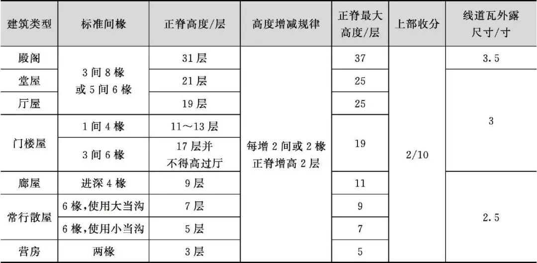

(2)脊高的确定,中国古代建筑中屋脊的高度是以建筑的重要性和等级来确定的。宋《营造法式》中就是按照建筑等级、面阔、进深、间数的多少来确定脊高的。《营造法式》中关于正脊高度及用瓦层数的规定。在同一幢建筑屋面中,垂脊规制一般要低于正脊规制,具体做法为,垂脊较正脊降低2层,厚度较正脊减少2寸。
《营造法式》中正脊的做法

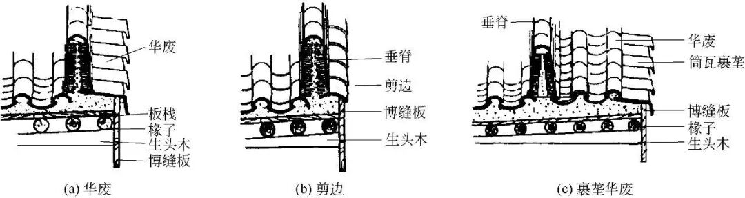

(3)脊的构造做法,唐宋时期建筑的屋脊构造,自下而上依次为当沟瓦、线道瓦、垒脊条瓦、合脊筒瓦。垂脊外侧出际收边有三种形式,一种是在两际垂脊外做成排山勾滴,称为“华废”;另一种是在垂脊外不用华废而用板瓦(扣瓦)压边,称为“剪边”;第三种是在垂脊与排山勾滴之间保留2~3垄筒瓦。
 垒脊剖面构造
垂脊外侧出际收边做法

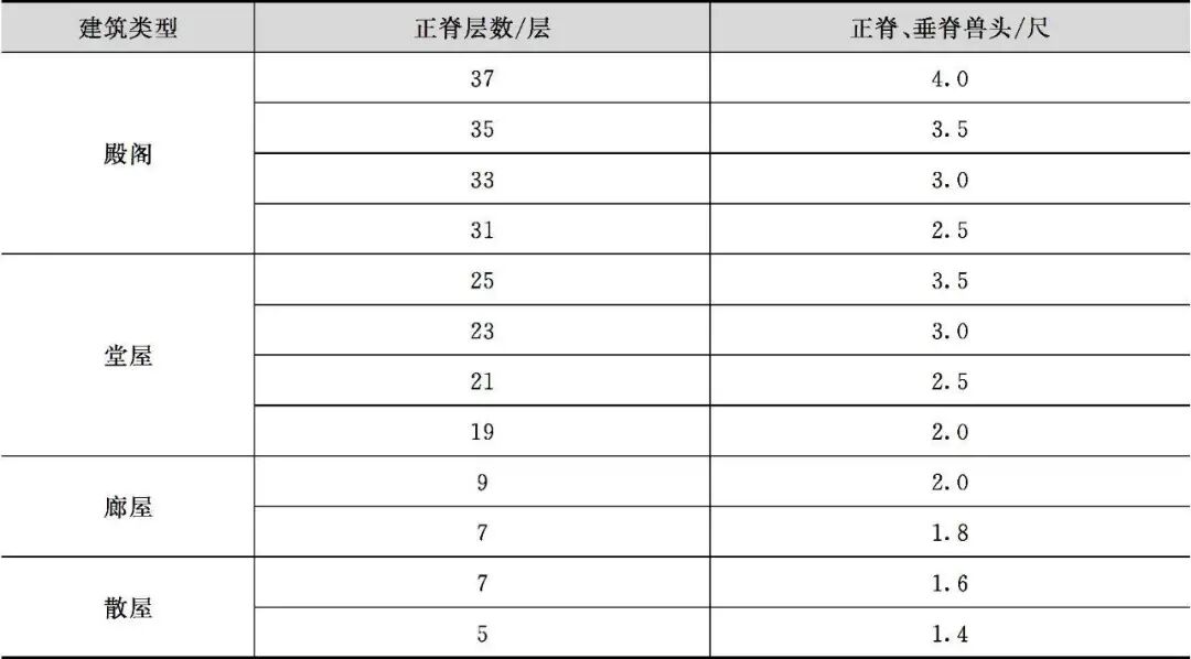

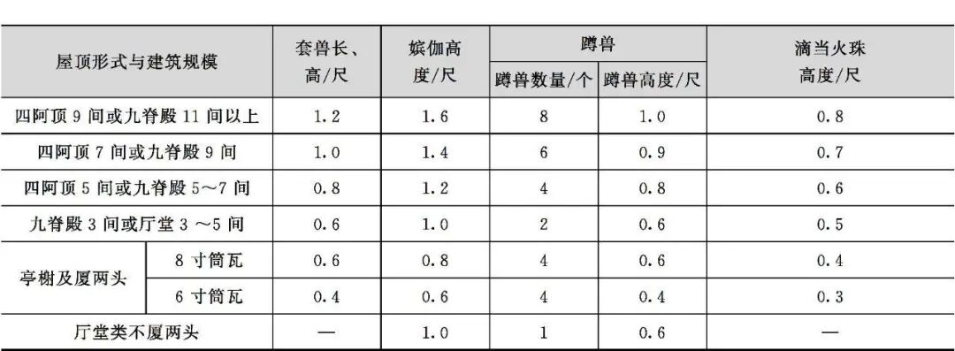

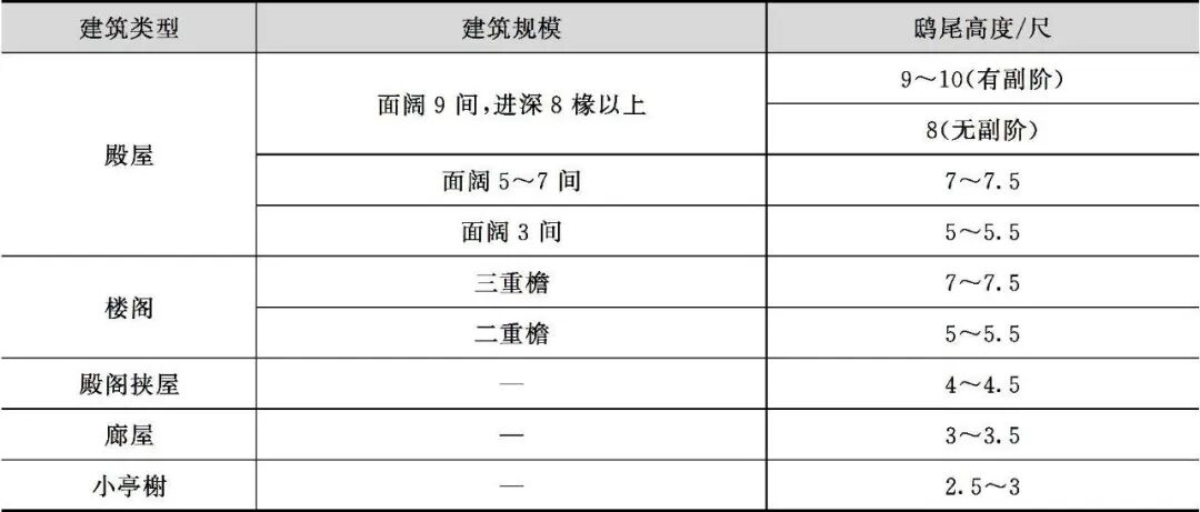

宋式官式建筑中十分强调脊兽的应用,脊兽的选择应根据建筑的等级及体量而定。
《营造法式》中鸱尾高度的确定
《营造法式》中(正脊、垂脊)兽头高度的确定
《营造法式》中的套兽、嫔伽、蹲兽、滴当火珠的选择

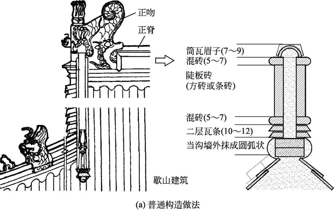

清式古建筑屋脊做法可以分为琉璃屋脊、大式黑活屋脊及小式黑活屋脊。

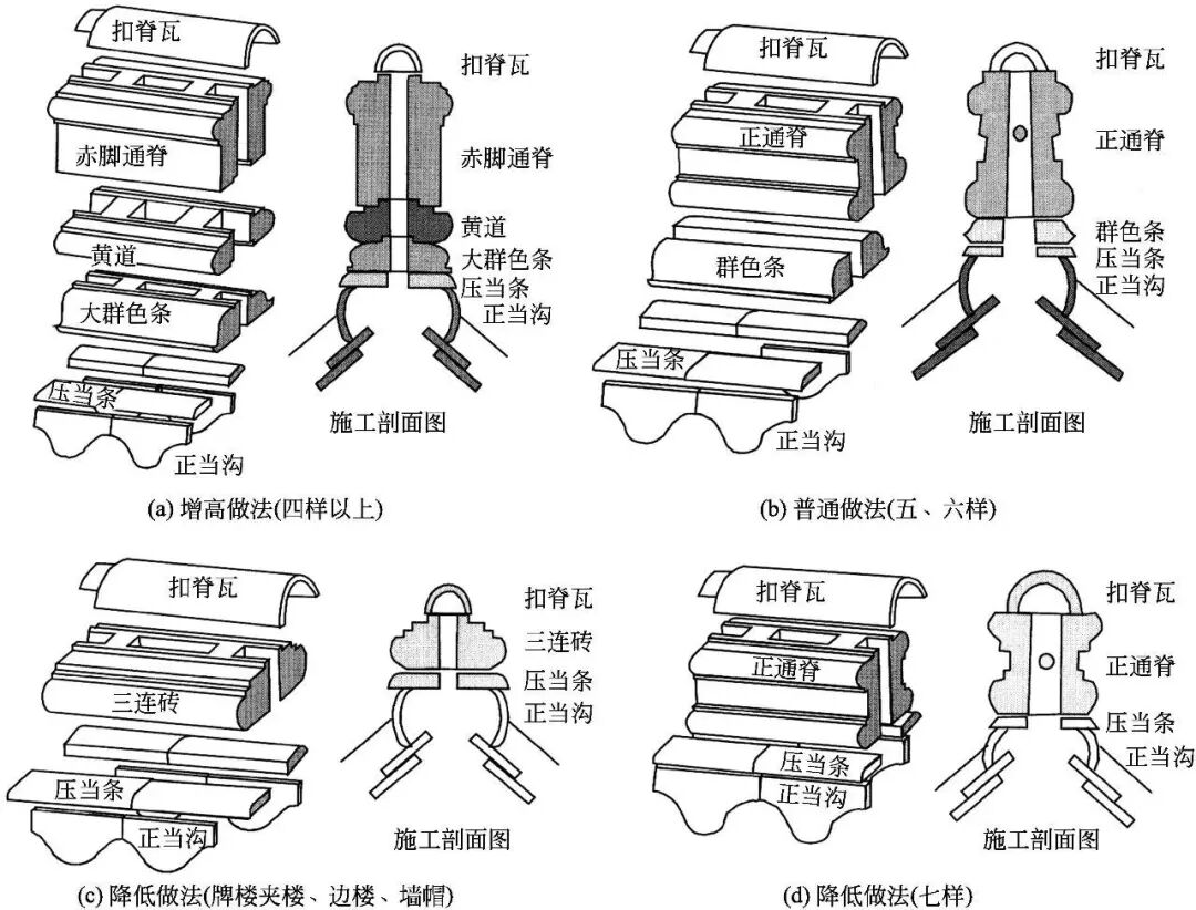

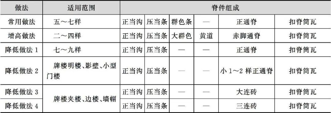

(1)琉璃屋脊构造,琉璃正脊“样数”选择。清代琉璃瓦件的尺寸变化从二样到九样共分为8种,应根据房屋的规模、等级、在建筑群中的位置以及檐口的高低进行合理的选择。琉璃正脊的样数一般与屋面瓦样相同,在较为重要的建筑中或重檐建筑的上檐屋顶中,正脊的样数可以比屋面瓦样大一样。在影壁、小型门楼、牌楼等小型建筑中,正脊应采用降低高度的处理方法。
琉璃正脊构造做法
琉璃正脊构造做法

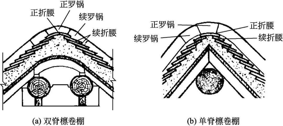

过垄脊构造

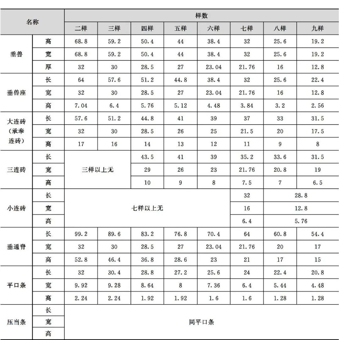

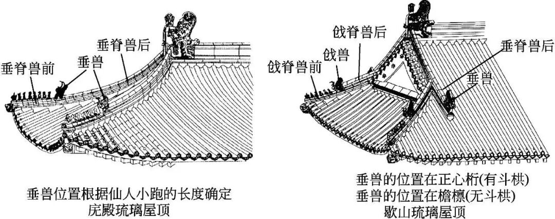

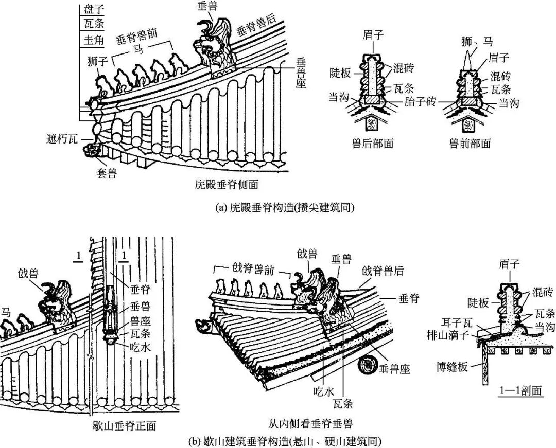

(2)垂脊构造,琉璃垂脊“样数”选择与尺寸控制。
a. 样数选择。琉璃垂脊的样数与屋面瓦样相同,对于墙帽、影壁、牌楼、小型门楼等坡面较小的建筑,垂脊高度应降低。b. 垂脊高度控制。垂脊的高度以垂兽为界,兽前与兽后各不相同,兽后高度要高一些,兽前因为安放仙人走兽高度应降低。当屋顶采用正脊做大脊时,兽后垂脊斜高与正脊高相同或略低。③垂脊构造a. 垂兽位置的确定Ⅰ. 有桁檩者,硬山、悬山在正心桁位置(无斗栱者为檐檩位置);歇山在挑檐桁位置(无斗栱者为檐檩位置),歇山垂兽位置与戗兽位置大致在一条直线,戗兽位置可以稍靠前部;庑殿、攒尖在角梁之上,具体位置根据仙人小跑所占长度确定。Ⅱ. 无桁檩者,一般在坡屋顶长度的1/3 处(从檐头部位量起);屋面坡长过长或过短时,具体位置根据仙人小跑所占长度确定。b. 琉璃垂脊构造做法。
垂脊各部分在屋顶中的位置
垂脊构造做法

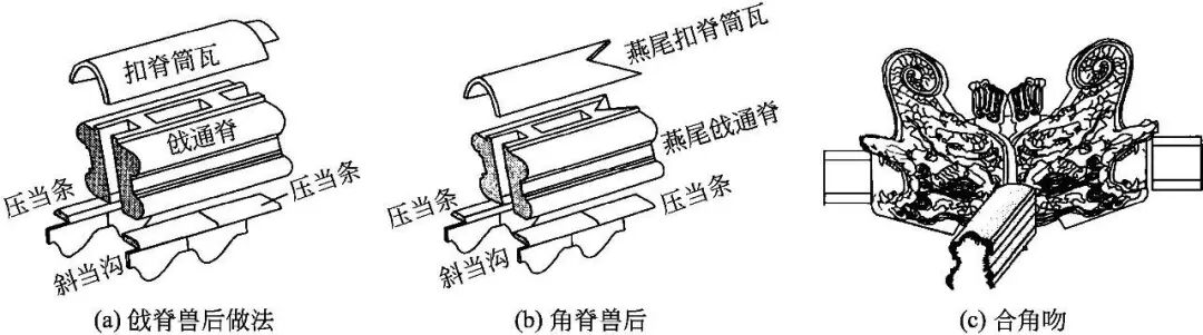

(3)戗脊与角脊构造,戗脊是歇山建筑中特有的脊,与歇山屋顶上部的垂脊相交并沿角梁方向向外伸出。角脊是重檐建筑下檐瓦面转折处沿角梁方向所做的脊。戗脊与角脊均出现于角梁之上,二者也经常被称为岔脊。
戗脊与角脊构造做法

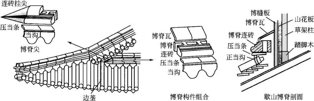

(4)博脊构造,博脊是坡屋面与竖向墙面相交处所做的水平脊,是一种单面脊。歇山建筑两山坡面与山花板相交处,沿接缝方向所做的水平脊就是一种典型的博脊。琉璃博脊由博脊身和两端的博脊尖组成,博脊身,自下而上有正当沟、压当条、博脊连砖或承奉连砖、博脊瓦等构件叠砌而成,两端的博脊尖又称博脊挂尖,是由挂尖与博脊连砖或承奉连砖连做烧制而成的定型窑制品,砌筑时挂尖插入两山的排山沟滴下部。若博脊需要加高时,则用博通脊代替博脊连砖,两端也更换为博通脊挂尖。博脊部位的脊件按瓦的样数定,也可根据围脊板的高度决定样数。
博脊构造做法

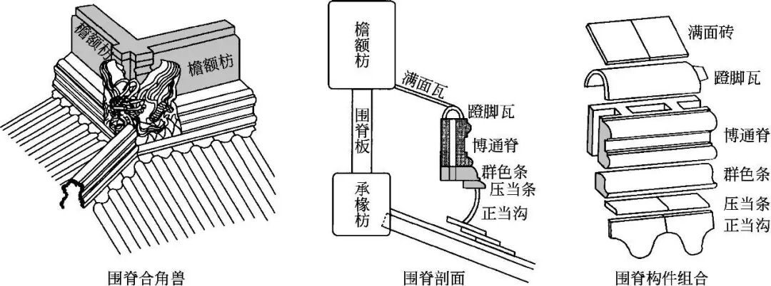

(5)围脊构造,围脊出现在重檐建筑的下层檐,不管上层檐采用哪种屋面形式,下层檐的屋脊做法都是相同的。围脊也是一种单面脊,里边紧贴围脊板,常见的构件自下而上有正当沟、压当条、博通脊、蹬脚瓦和满面砖。当建筑体量较大时,比如瓦件在四样以上,可加一层群色条。当围脊需要降低时,可将博通脊、蹬脚瓦和满面砖改作博脊连砖和博脊瓦。围脊构件主要根据瓦面至木额枋之间的距离决定,以围脊的上皮不超过木额枋的下皮为宜。在围脊转角部位常采用合角吻或合角兽。合角吻的位置,以上层檐额枋的霸王拳为依据,使合角吻的尾巴不能碰到霸王拳,但又不宜距离太远为原则。吻高不宜超过博通脊或博脊连砖2.5~3倍,几样吻的高度合适就选择几样。
围脊构造做法

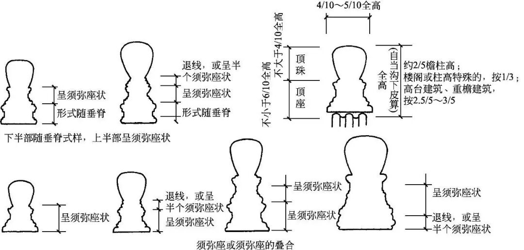

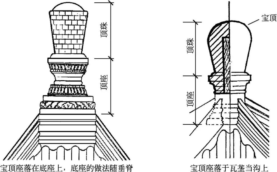

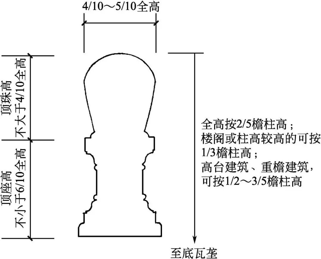

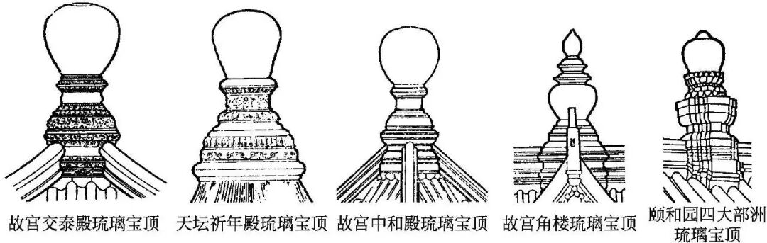

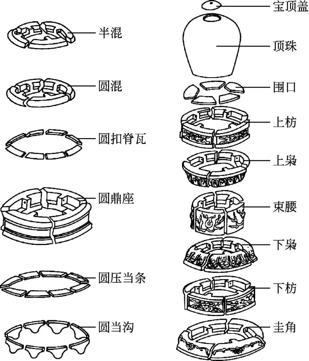

(6)琉璃宝顶,宝顶常用于攒尖建筑顶部或正脊的中部。
宝顶的构成及尺度
 常见琉璃宝顶的基本构件组成
琉璃宝顶实例

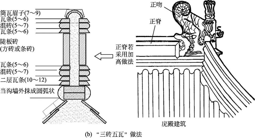

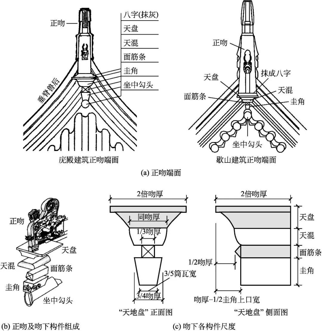

(1)大式正脊构造,大式正脊用于起脊硬山、悬山、歇山和庑殿建筑屋顶上。与琉璃正脊所不同的是,大式正脊不使用烧制成型的正脊筒子,主要采用砖和瓦件砍制出所需构件,逐层垒砌而成。在大式正脊两端也采用吻兽或正脊兽,但均为不上釉的烧制构件。
大式黑活正脊构造
正吻及吻下构件分件

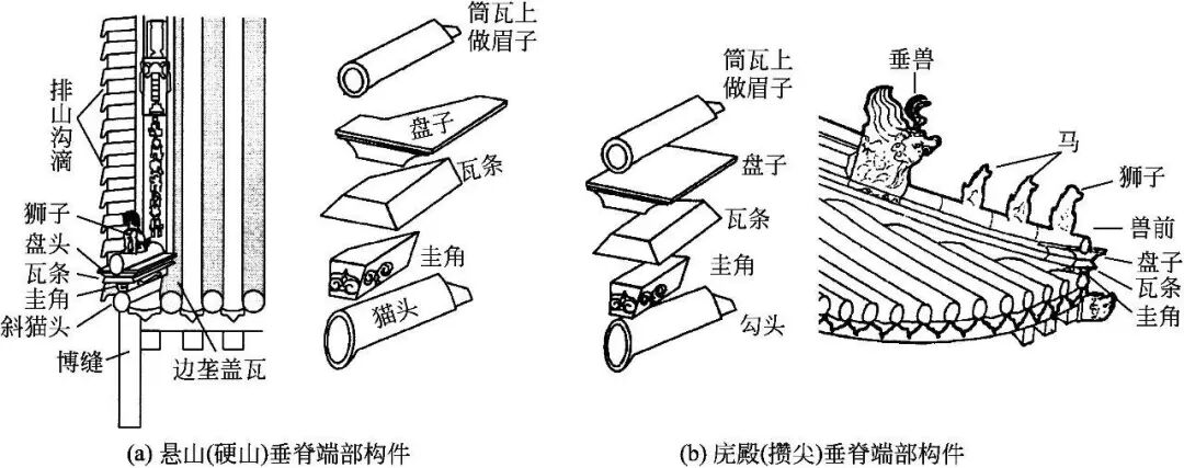

(2)大式黑活垂脊构造,大式黑活垂脊分为两种类型,歇山、悬山、硬山垂脊相似,垂脊均位于两山部位,与正脊垂直相交,又称排山脊。其中歇山屋面中,只有兽后部分,无兽前。悬山、硬山建筑中垂脊被垂兽分为兽前和兽后部分。庑殿与攒尖建筑中垂脊位于两坡屋面阳角相交位置,与正脊或宝顶成一定角度相交而下垂。垂脊也被垂兽分为兽前和兽后部分。
大式黑活垂脊构造
垂脊端部构造

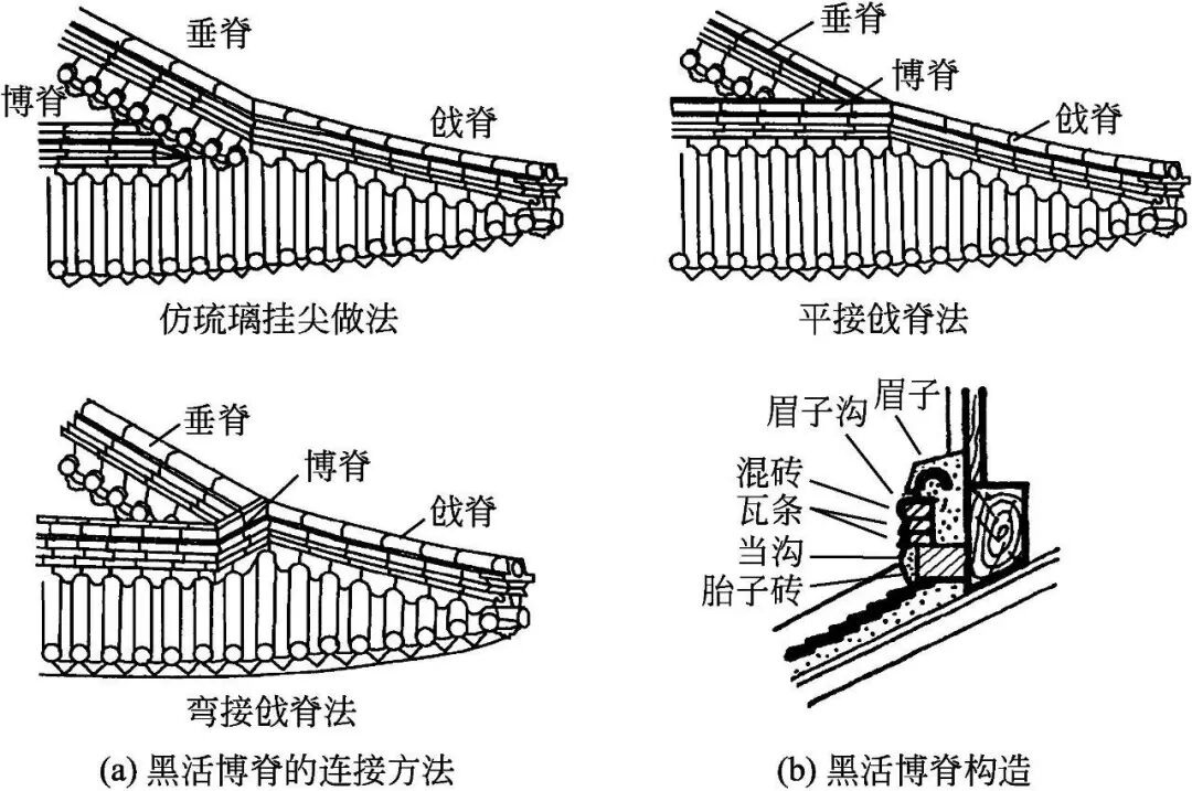

(4)大式黑活博脊构造,大式黑活博脊构造有三种做法:一种为仿琉璃挂尖做法,博脊两端隐入排山勾滴里,博脊两端的瓦件应当仿照挂尖的角度砍制;另一种为平接戗脊法,博脊与戗脊逐层平接交圈;第三种为弯接戗脊法,当博脊位置较低不能与戗脊平接时,可以将两端向斜上方砌筑,以求与戗脊交圈。博脊的高度按实际做法,逐层累加计算。体量很大的建筑的博脊可增加一层陡板和一层混砖;高度降低可只用一层瓦条,可以适当减少当沟和眉子的高度,瓦条和混砖可降至4cm。
大式黑活博脊构造

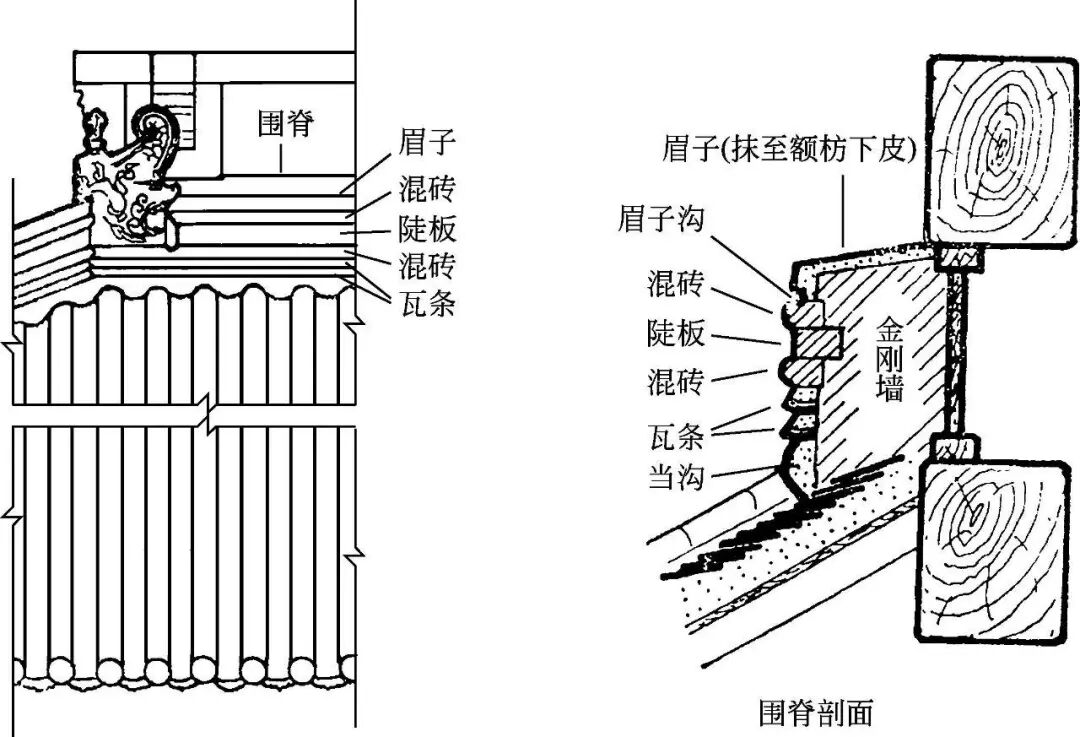

(5)大式黑活围脊构造,围脊的做法有两种,一种与正脊做法相同,在围脊的四角放置合角吻;另一种与博脊构造做法相同,可不用合角吻,四条围脊直接交圈。围脊高度不超过额枋下皮,因此应按围脊板(承椽枋至额枋的距离)定高。围脊板高度等于当沟、瓦条(可为一层)、混砖(可为一层)、陡板(可不用)及眉子的总高。合角吻一般按陡板和一层混砖的总高定吞口尺寸,然后选择吞口尺寸与此相近的合角吻,如不用陡板,吞口尺寸应等于一层瓦条和一层混砖的高度。
大式黑活围脊构造

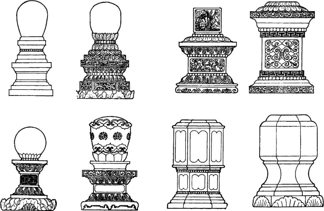

(6)大式黑活宝顶构造,黑活宝顶常出现在攒尖建筑顶部。其造型与琉璃宝顶较为相似,一般由宝顶座加顶珠组合组成。
黑活宝顶的尺度
常见的黑活宝顶形式
黑活宝顶与屋脊的结合方式

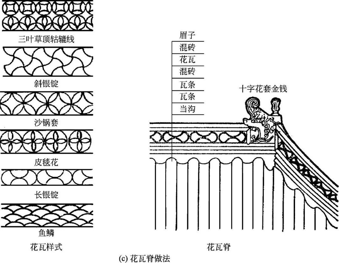

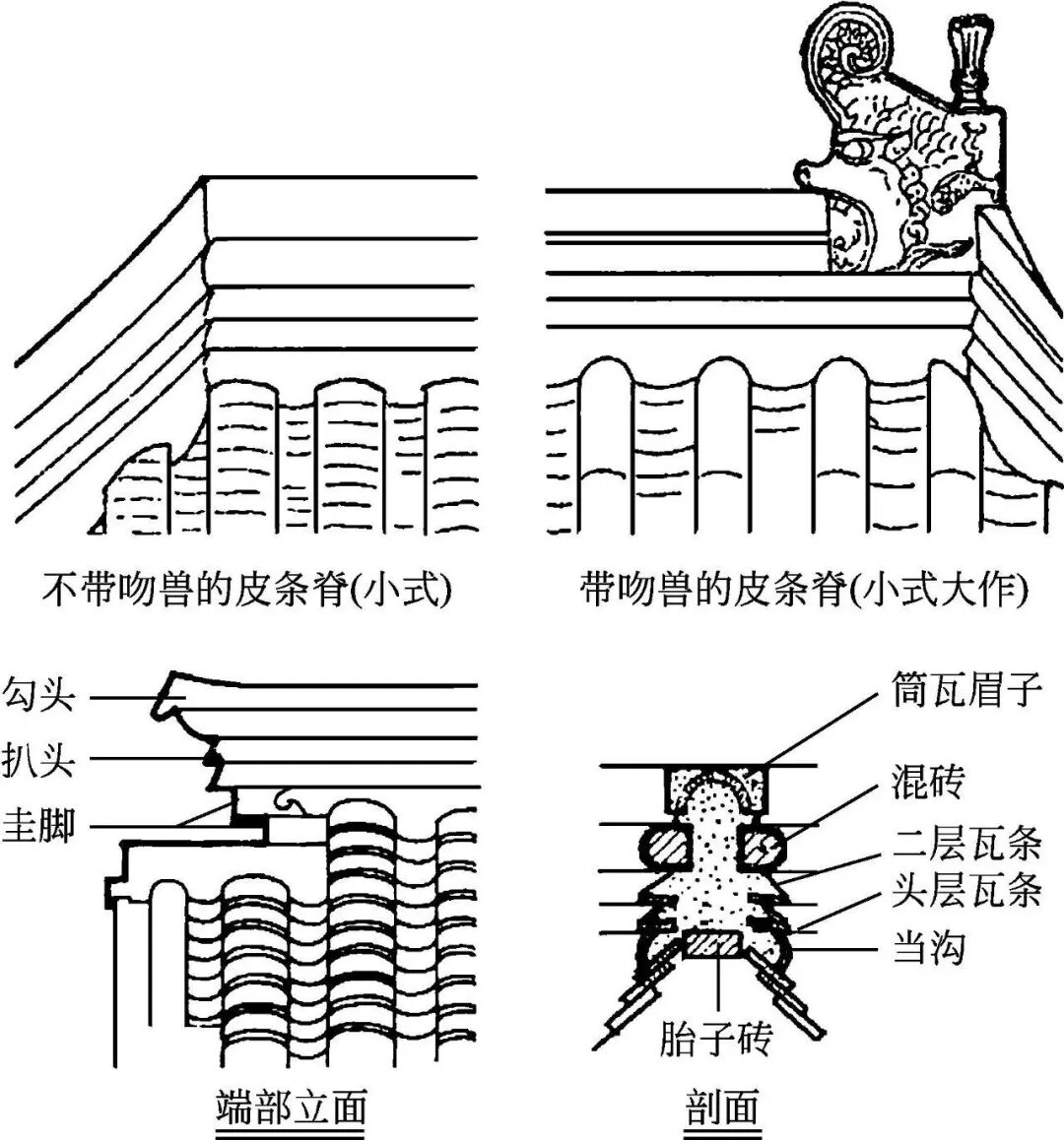

(1)小式黑活正脊,常见的小式黑活正脊有皮条脊、清水脊及扁担脊等。①皮条脊。皮条脊既可用于大式屋脊,也可用于小式屋脊。若皮条脊用3 号及3 号以上的筒瓦墙帽或脊的两端使用吻兽时为“大式小作”的手法。当脊的两端直接与披水梢垄相接时,为小式做法。皮条脊构造做法为:胎子砖(拽当沟)、头层瓦条、二层瓦条、混砖、筒瓦眉子。
皮条脊构造

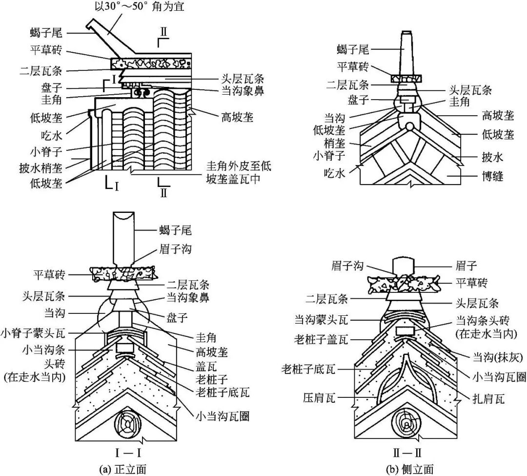

②清水脊。清水脊是小式建筑中屋顶正脊最复杂的一种。其造型别致,在两端向上翘起作“蝎子尾”状,并且在其下砌有雕饰花纹的平草砖及盘子。
清水脊构造

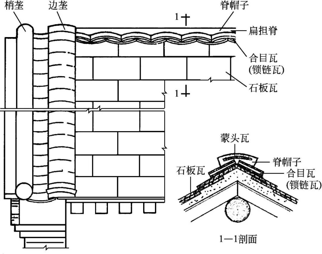

③扁担脊。扁担脊是小式建筑中较为简单的一种正脊,多用于干槎瓦屋面、石板瓦屋面,也可用于仰瓦灰梗屋面。其构造做法为:在两坡底瓦交接缝处坐灰扣放瓦圈,在瓦圈之间,即底瓦垄之间扣盖“合目瓦”(合目瓦为板瓦一正一反扣放,形成锁链图案,又称锁链瓦),在合目瓦接缝处坐灰扣放二层蒙头瓦,二层蒙头瓦之间应错缝搭接,最后抹灰勾瓦脸。
扁担脊构造

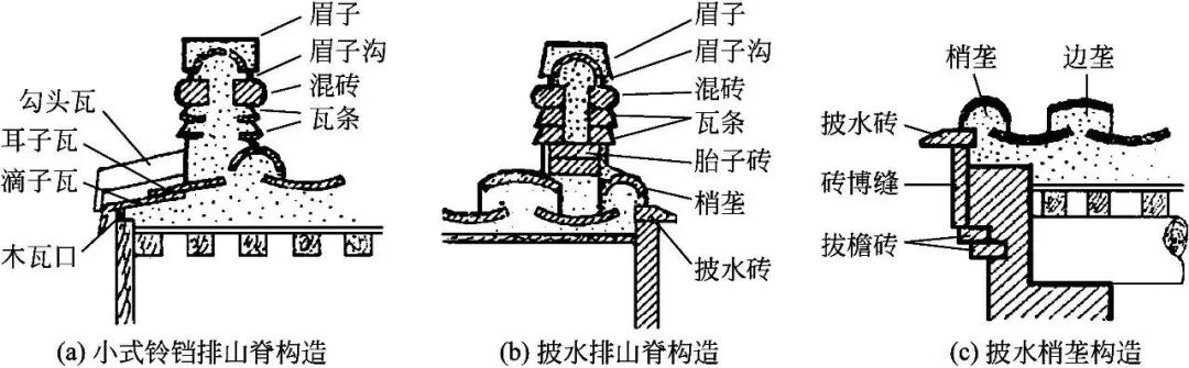

(2)小式黑活垂脊①铃铛排山脊。铃铛排山脊的排山,是由勾头瓦作分水垄,用滴子瓦作淌水槽,相互并联排列而成,一般称之为“排山勾滴”。由于滴子瓦的舌片形似一列悬挂的铃铛,故又称“铃铛排山脊”。小式铃铛排山脊只用于卷棚顶,在顶部采用罗锅构件和续罗锅构件进行前后坡的过渡。其构造自下而上依次为:当沟、压当条(一层或二层)、圆混、筒瓦眉子。铃铛排山脊不使用垂兽,也不分兽前和兽后,其端部依次安装圭角、瓦条、咧角盘子和勾头眉子。
小式黑活垂脊构造详
②披水排山脊。披水排山脊与铃铛排山脊不同之处在于,披水排山脊不做排山勾滴,而是直接安放于边垄与梢垄之上。在梢垄之下、博缝之上,砌一层披水砖檐。
③披水梢垄。披水梢垄不能算作垂脊,而是位于垂脊位置但有不做脊的处理方法。披水梢垄的具体做法为,在博缝砖上砌披水砖,然后在边垄底瓦和披水砖之上扣一垄筒瓦。

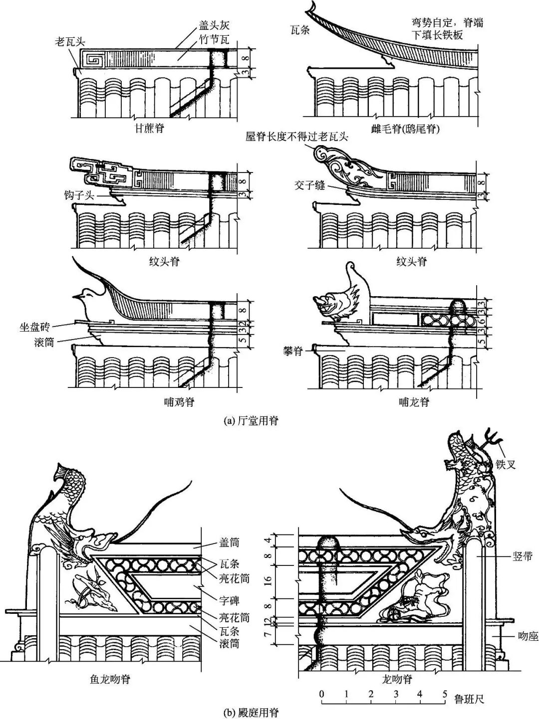

(1)正脊,在江南地区,前后坡屋面相交于脊桁之上,在其上砌筑而成的脊称为正脊。正脊广泛使用于硬山、悬山、歇山及四合舍屋顶上。在《营造法原》中,殿庭用脊和厅堂用脊的做法各不相同。厅堂类建筑常用的正脊类型有:游脊、甘蔗脊、雌毛脊(又名鸱尾)、纹头脊、哺鸡脊、哺龙脊等,其中游脊做法(正脊用瓦相叠而斜铺者)简陋,不宜用于正房,甘蔗脊、雌毛脊、回纹脊、纹头脊等用于普通平房。普通厅堂多用哺鸡脊,寺庙建筑中的厅堂多用哺龙脊。殿庭类建筑正脊的两端常安放龙吻或鱼龙吻,称为龙吻脊。
《营造法原》中正脊的形式

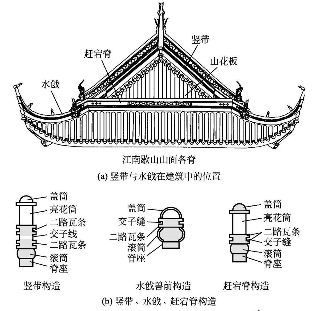

(2)竖带,在北方官式建筑中称为垂脊。从正脊起直至老戗根部筑脊称为竖带,常出现在歇山建筑和四合舍建筑之中。硬山厅堂两侧不用竖带。
(3)水戗,又称为戗脊,位于歇山、攒尖和四合舍建筑的戗角,戗根与竖带(垂脊)相连,戗端逐皮挑出上弯,轻松灵巧、曲势优美,是中国南方建筑的典型特征。
(4)赶宕(音:d?ng)脊,赶宕脊是使用于殿庭类歇山屋顶落翼部位顶部的水平脊。另外在重檐建筑中,绕下层屋檐顶部的水平脊也称为赶宕脊。相当于北方官式建筑中的“博脊和围脊”。

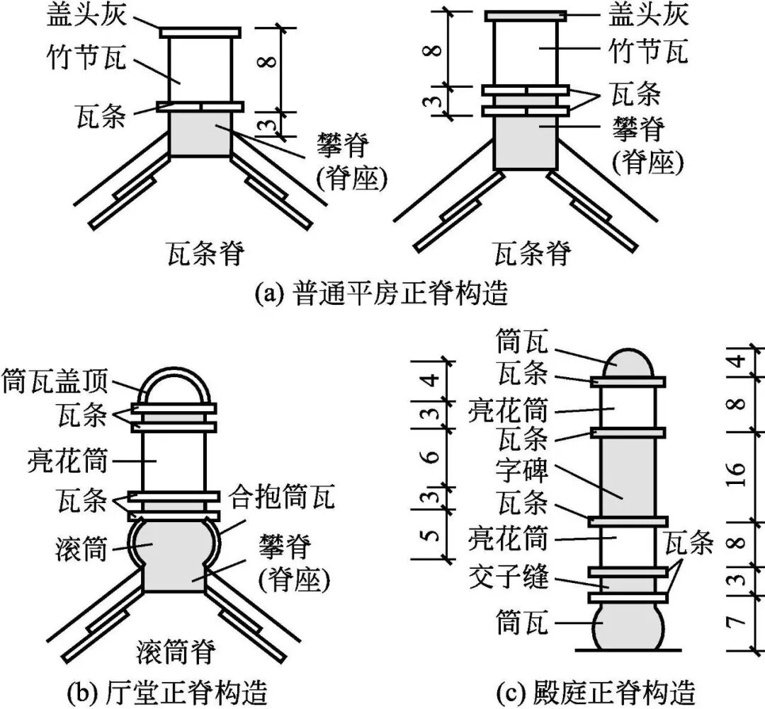

(1)正脊构造①普通平房正脊构造。普通平房正脊可用游脊、甘蔗脊、雌毛脊和纹头脊。
《营造法原》中正脊的构造

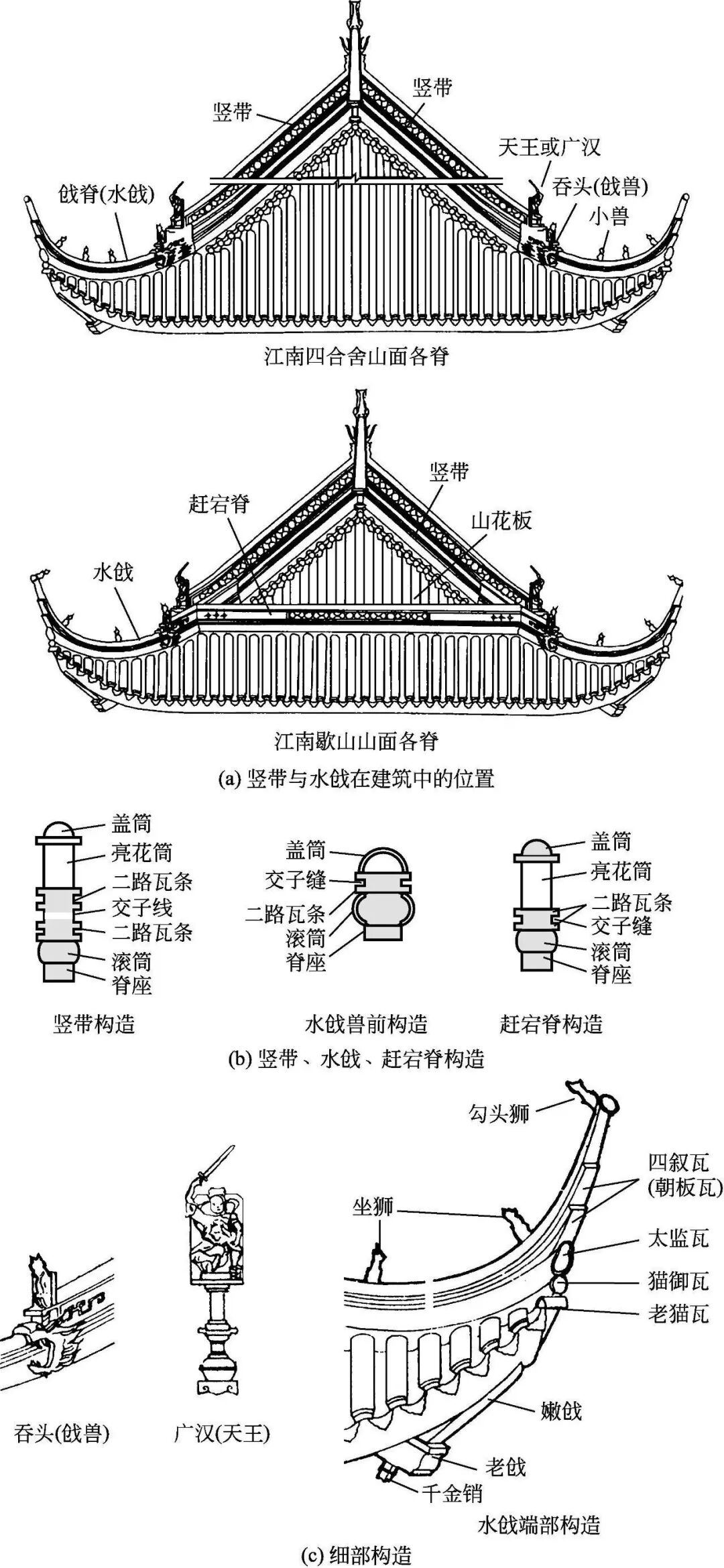

(2)竖带与水戗构造,①歇山厅堂和攒尖建筑的竖带与水戗构造。歇山厅堂一般无正脊。这类竖带做法较为简单,高度为一尺三寸至一尺五寸,厚度约六寸。竖带的构造自下而上依次为:砖基座、滚筒、二路瓦条(中间为交子缝)、盖筒。水戗根部高同竖带,若为嫩戗发戗,戗端逐渐减低。如果为水戗发戗,戗脊高度不变,至端部,先将戗座垫高六七寸,成壶口形,然后逐皮挑起弯起,或兜转作卷叶状。水戗内必须贯以木条或铁条,戗端承以铁板,上端承戗头弯起。其下端则钉在戗角木上。
殿庭建筑中的竖带、水戗构造
(3)赶宕脊构造,赶宕脊为水平脊,出现在歇山落翼屋面的上部或重檐建筑下层檐的上部。赶宕脊均与水戗相连,歇山殿庭建筑上的赶宕脊可以做成一字宕或八字宕,重檐下檐的赶宕脊位于承椽枋外绕屋而筑。赶宕脊脊高二尺,依次为脊座、滚筒、二路瓦条、亮(暗)花筒、瓦条、盖筒。
赶宕脊构造
