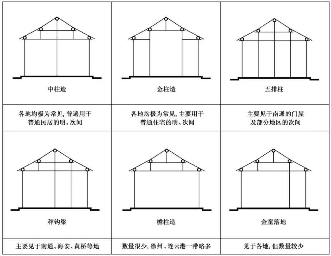

(一)主要的梁架样式
苏北各地传统建筑的梁架样式虽然多种多样,但按照类型来分,可以归结为主要的四种类型。
1.步柱造、
2.金柱造、
3.中柱造、
4.五(七)排柱,
以及徐州等地常见的檐柱造。
在此基础上,各地传统匠师根据实际使用的不同需要加以变化,创造了“秤钩梁”、“金童落地”等丰富多彩的梁架样式。
苏北五檁大木梁架样式总表
苏北七檁大木梁架样式总表
(一)梁架样式的规律初探

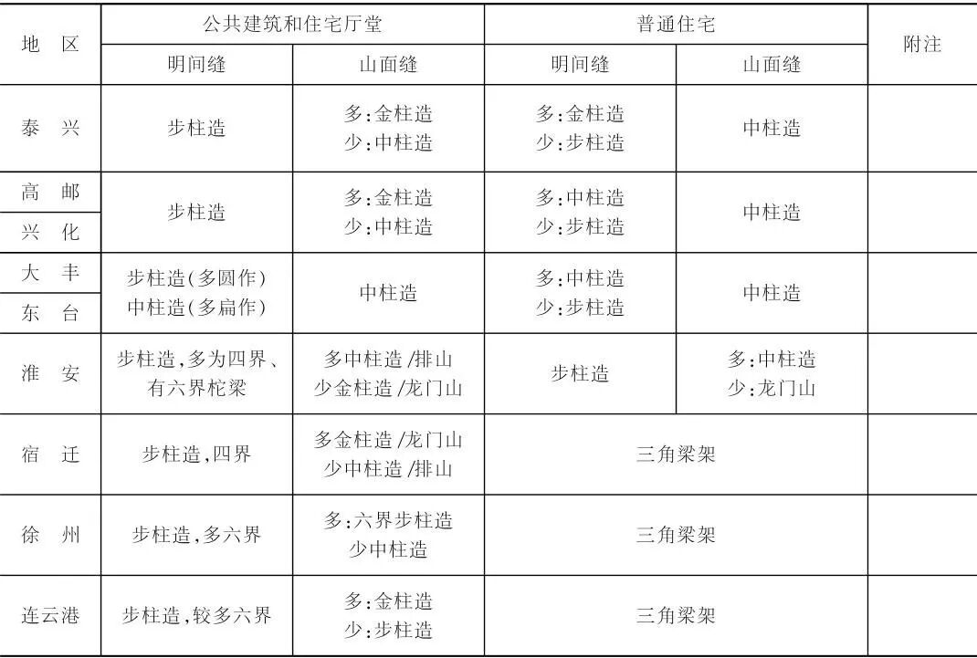

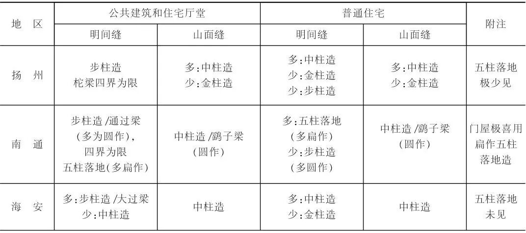

以传统建筑遗存较多的12个城市所有所见建筑的归类整理,列出各地基本梁架样式使用习惯的表格(见下图)。根据表格中各地使用习惯的比较,可以总结出一些梁架样式使用上的一些规律。
各地习用的基本梁架样式
(注:表内各栏斜线后的名称为各地地方称谓)

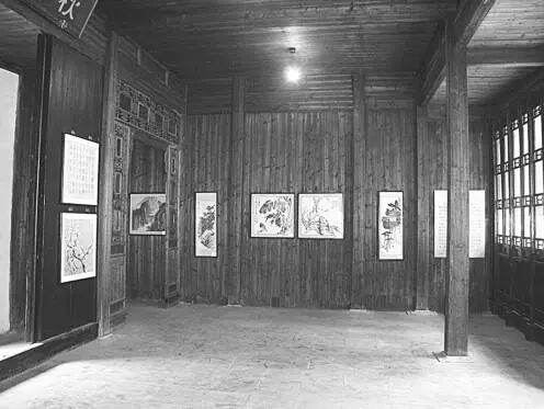

苏北各地传统建筑中,步柱造都是一种较正统、规制较高的梁架样式,通常用于公共建筑、住宅厅堂的明间,偶尔也用于普通住宅的明间,这和各地匠师的叙述是基本一致的。步柱造的优点在于落地柱较少,明间和次间的联系方便,可以扩大室内空间,所以使用步柱造的厅房一般均不作隔间板壁。
在南通、海安至东台、大丰的沿海一线,似乎有在明间使用中柱造的传统,在南通甚至有所有五(七)柱落地的明间做法,而且在明间尤其是厅房明间使用中柱造的一般多用扁作梁,年代也以早期建筑为多(如南通掌印巷、冯旗杆巷明代民居,东台富安明代民居等),似乎可以说明该地区传统上是以扁作穿斗体系为主(关于穿斗、抬梁的概念,下文将有论述)。可以作为辅证的是,在上述地区普遍称梁为“川”或“插”。
其他苏北南部如扬州、泰州、高邮、兴化等地虽然在大式建筑和厅堂中不用中柱造,但在普通住宅的明间也有使用中柱造的传统。但在中部的淮安无论建筑规制高低、精致或简陋,极少在明间使用中柱造。再北面到宿迁、淮安、连云港等地普通建筑以三角梁架为主,正交梁架相对规格较高,其明间则绝对不用中柱和金柱造,而一律使用步柱造,且单根柁梁的跨度常常达到七檩。
这可能反映了南方穿斗的传统在徐州以北已经消失,而以三角梁架和抬梁正交梁架为主。
中柱造在苏北各地都普遍地运用于山墙梁架,是因为中柱造中柱直接承檩,山面各柱之间的拉结较多,利于抗风,所以在山墙面得到了广泛的运用。需要注意的是在徐州、连云港地区中柱造即使在山面梁架中也没有表现出主流的地位。

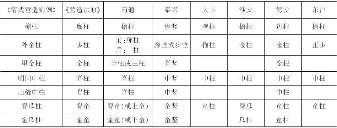

苏北各地的传统建筑中,各地对具体位置柱的称呼各不相同,有时甚至十分混乱,但柱的做法却基本一致。
各地柱的名称对照表

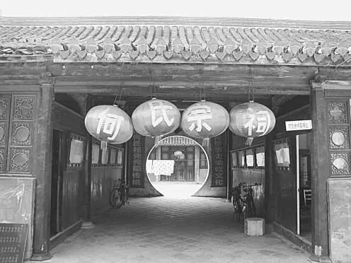

在早期建筑中,部分柱的断面形式或有八边形、抹角八边形和瓜楞形,如明代建筑泰兴黄桥镇何氏宗祠的明间前檐柱用抹角八边形柱。
泰兴黄桥镇何氏宗祠明间八角檐柱

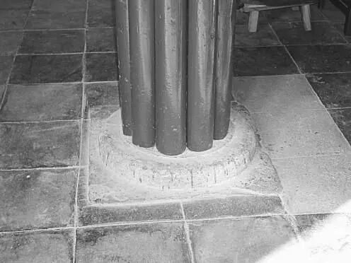

南通天宁寺天王殿和金刚殿室内用瓜楞束柱
南通天宁寺天王殿瓜楞柱

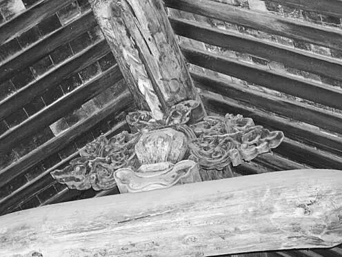

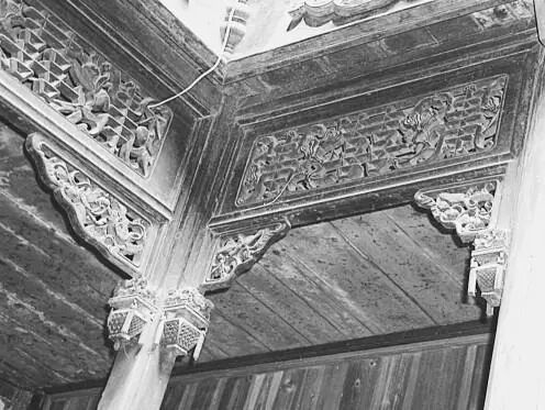

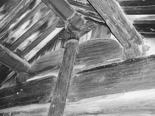

苏北多数传统建筑的柱身一般均不施雕饰,而早期建筑也有在柱头雕刻瓜楞座斗的实例。
泰兴黄桥古风广场某宅柱头连座斗

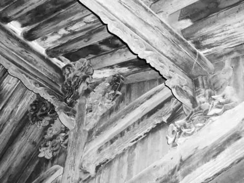

童柱则以瓜楞坐斗、荷叶墩、宝瓶等施以雕刻装饰,十分华丽。
泰兴黄桥镇何氏宗祠宝瓶脊童
东台富安镇王氏甲宅童柱瓜楞坐斗

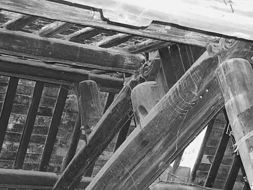

落地柱的下端入柱础时,偶有做类似管脚榫的实例,但一般均不做榫而直接搁置于柱础之上。淮安匠师称当地尚有侧脚做法,淮安称“拨脚”,柱子安装就位后,将柱脚向外拨出,一般柱高一丈拨寸分(即约一寸左右)。
童柱叉于梁上时柱脚开榫,表面一般不做处理,但在部分早期的建筑中也有雕刻成鹰嘴、桃叶、花篮等图案的案例。如下图:
淮安秦焕故居东轴的鹰嘴瓜柱
 黄桥何氏宗祠门屋的桃叶尾瓜柱
东台富安镇卢氏住宅花篮尾瓜柱
扬州工匠称当地童柱做法比苏州讲究,一般苏州童柱下端多卷杀,而扬州童柱均直接开口叉于梁上,选材时要根据梁用料大小选用童柱料,使童柱底径同梁径,方能严丝合缝。
扬州个园住宅部分的瓜柱

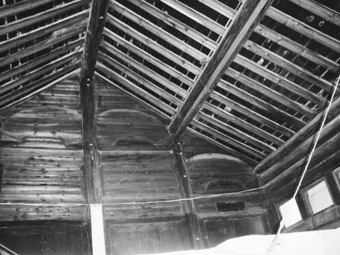

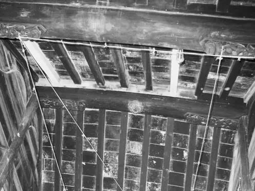

(三)檩下连机和短机

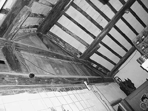

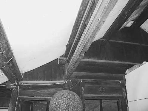

苏北传统建筑中,一般在檩条下皮用通长的木枋辅助檩条受力,木枋两端插入檩下柱内。此木枋即《营造法原》所称的“连机”,在苏北南通称为“子梁”(即小梁之意)、海安称“替枋”,扬州称“垫枋”,淮安称“垫牵”,东台称“替梁枋”。檩下常用的构件还有不通长的短替木,即《营造法原》所称“短机”,南通称“替木”,海安称“短替”,楚州称“羊尾子”或“替木”,东台称梁托。

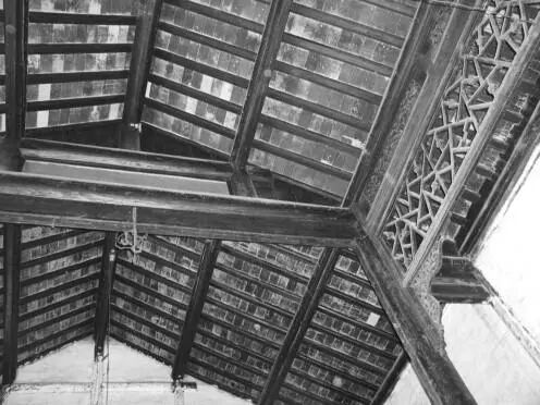

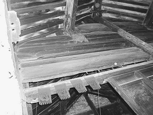

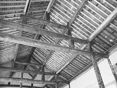

连机和短机分布的位置和数量呈现出一定的规律,如淮安地区习用“满梁满牵”,即每根檩(梁)下均用连机(垫牵)。
淮安府衙大堂室内梁架
楚州秦焕故居梁架
楚州河下镇周恩来故居梁架
少数简陋民居为节约材料,也有短垫枋的(当地称羊尾子),但特点是每根檩下均有连机或短机,淮阴苏皖边区纪念馆同志介绍,这是淮安地区一大特点,原因是桁条用料较小,加垫牵可以增加荷载能力,应是正确的解释。一般七檩枋金檩下的垫牵下设挂灯笼用的铜或铁钩,故又称“亮牵”。
楚州县东街某民居梁架扬

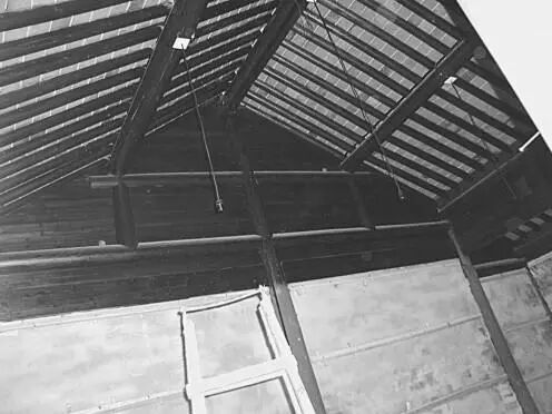

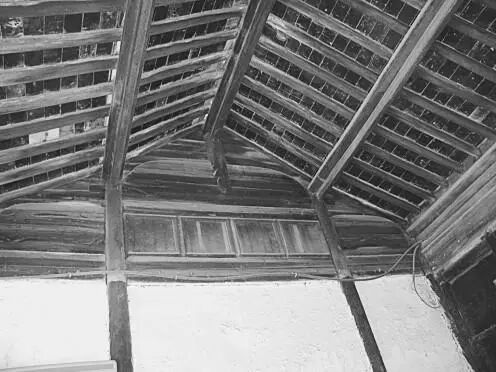

扬州地区则习用“七梁五垫三道花的做法,即七檩房屋用五道连机(垫枋)、三道椽花板(详见第三章第二节)。一般规律是脊檩、前后步檩和檐檩下用连机,金檩下一般不用连机。如汪氏小苑树德堂后一进、个园住宅某进、南门明清街某宅。扬州这一做法影响范围甚广,向北一直到淮安为止。
扬州汪氏小苑住宅檩架
扬州个园住宅檩架
高邮南门明清街某宅檩架

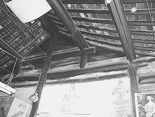

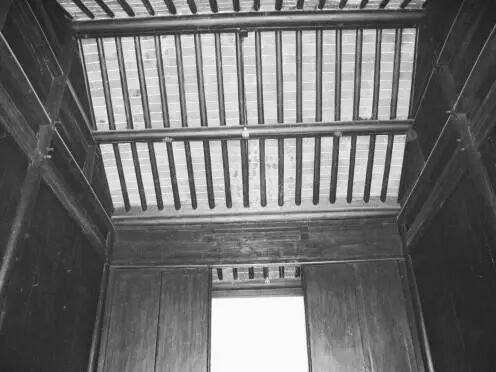

南通民居主要建筑的明间一般檩下全用连机(子梁),若不全用,则一般于檐檩和步檩下用连机,脊檩和金檩下用短机。而房间通常均用短机。
南通冯旗杆巷26号第二进明间梁架
南通冯旗杆巷26号第二进次间梁架
南通冯旗杆巷21号第二进明间梁架

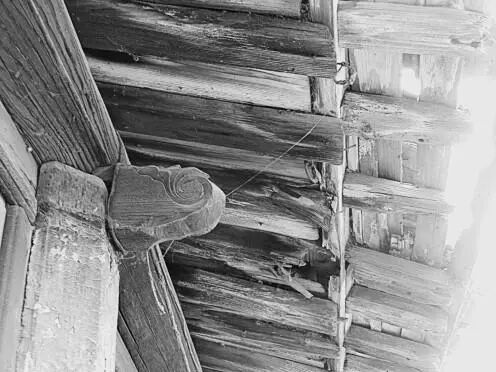

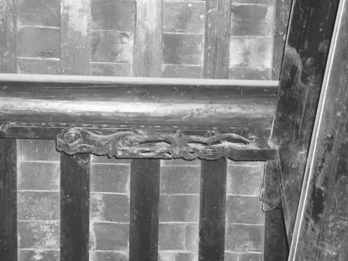

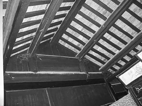

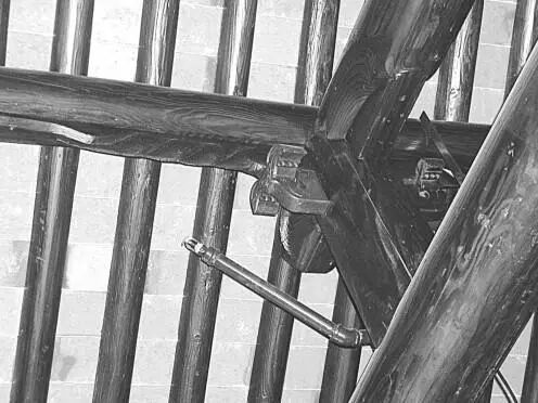

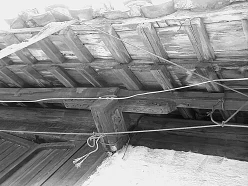

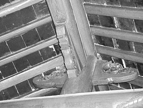

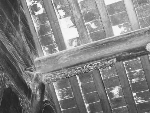

一般而言,连机虽是考究的做法,但通常素面不施雕花,只偶尔雕二龙戏珠。而短机则有素面及雕刻线脚的繁简程度不同,考究的七架梁还在短替木下施挂“鱼斗”(即丁头插栱,可能因常雕刻成鱼形而得名),见下图。
南通南关帝庙巷22号花机
东台富安贲氏明代住宅第一进花机
扬州个园住宅花机
兴化刘熙载故居花机
楚州秦焕故居檐下花机
徐州云龙山兴化寺某殿花机
南通冯旗杆巷21号门屋花机
总体说来,苏北传统民居建筑在经济合理的前提下十分注重明间装饰效果。所以,通长连机虽然结构作用最大,但用料较多,所以一般多用在明间重要部位如脊檩、步檩,而短机多用在明间次要部位和次间,其中明间短机多雕刻成花机,而次间短机多素面。从实际调研的结果看,往往用料越大、时代越早建筑用连机的数量越少,可以反证连机的作用是辅助脊檩承受屋面荷载。
