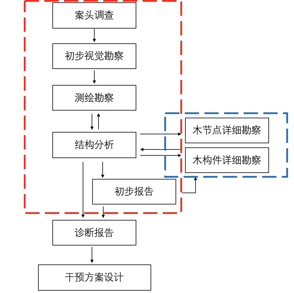

长期监测是木结构建筑保护的重要一环,因而了解其现状是极其重要的。木结构病害的勘察流程主要包括案头调查、初步视觉勘察、测绘勘察、结构分析等多个流程。

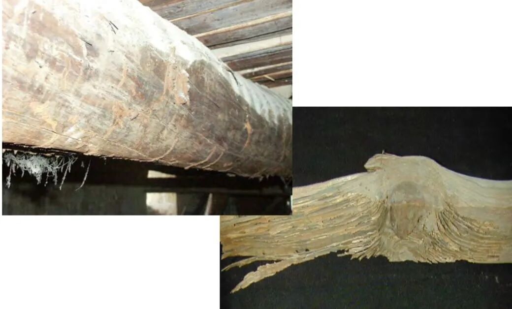

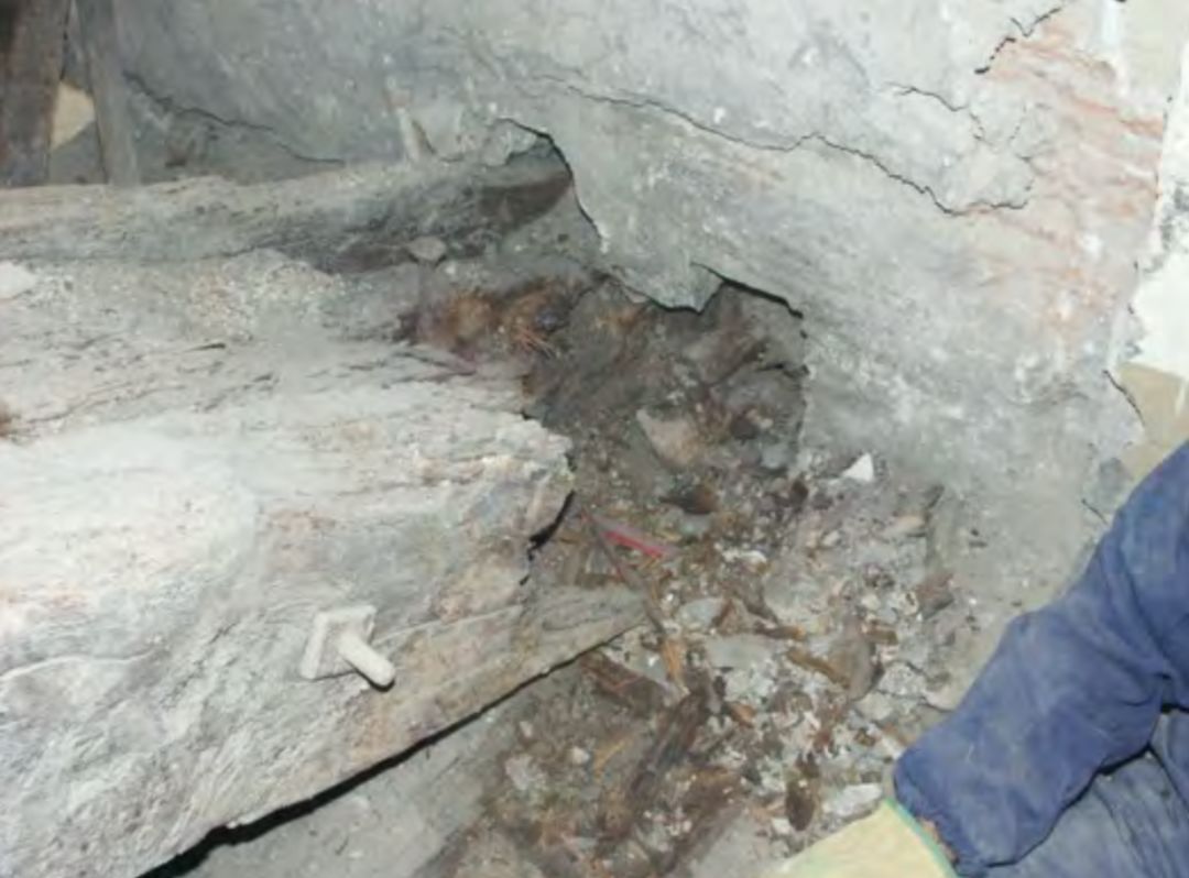

木材的动物性损害是目前古建筑所面临的最主要的损害,也是对木材损害程度最大的,主要包括甲虫和白蚁的侵蚀。蛀木甲虫一般将木材蛀成针孔大小的虫眼,危害严重时,木材内部坑道纵横交错,使木材呈海绵状,降低木材的强度,稍用力即可破损,而白蚁危害常可造成房屋倒塌,可以说已经成为破坏古建筑的一个主要原因。
虫蛀和劈裂
适合白蚁生存的条件,即一定的温度和潮湿的环境。这其中潮湿更为重要,,对于地基、木结构的防潮处理也非常必要,如进行维修时给地基做防潮层,墙内的木柱、梁等要留通风孔等。这样处理以后可以有效解决建筑物潮湿问题,白蚁就失去了其生存的必要条件。

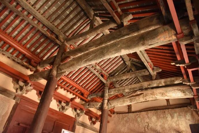

结构性病害方面,由于木材种类和长期受力会造成木桁架节点脱开、强度下降、变形等现象。
木结

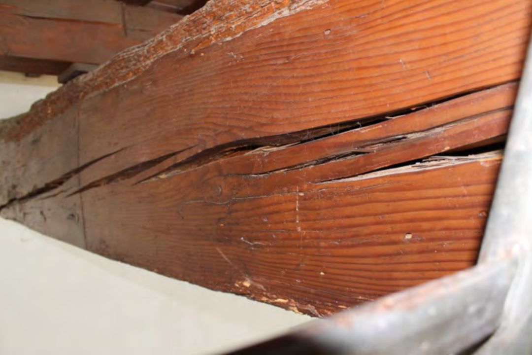

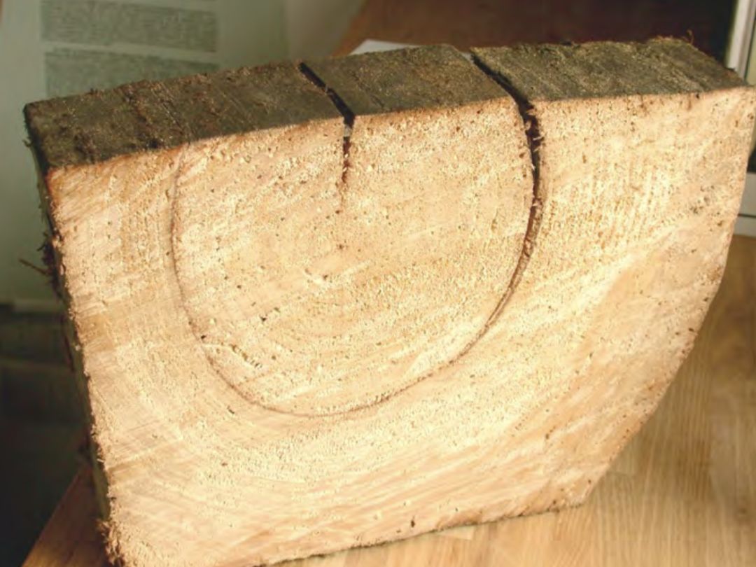

收缩裂缝
环形裂缝

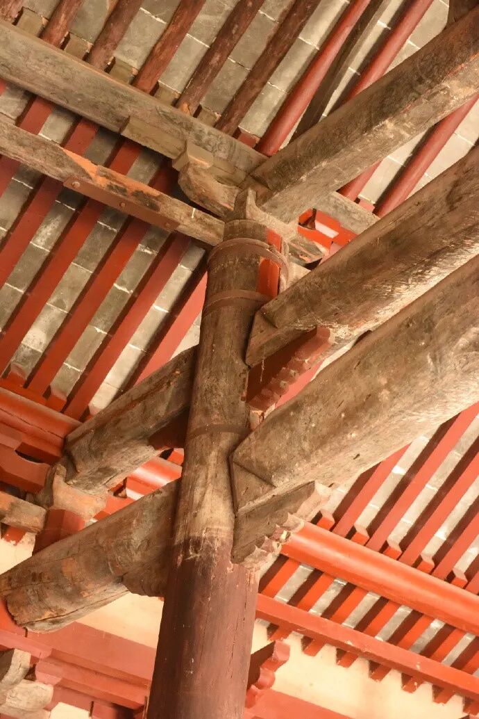

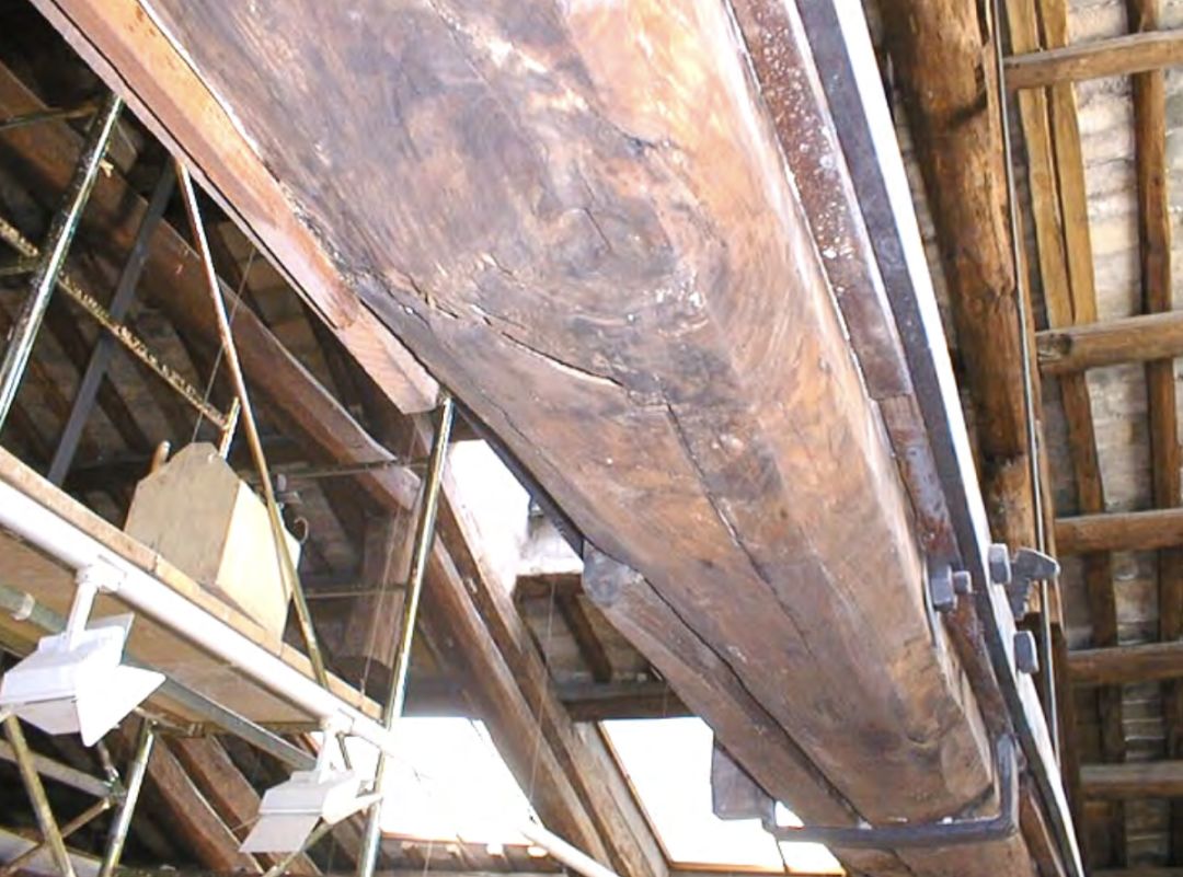

在室内梁架的处理中,会对受力不均或过重的木构件进行加固和增加辅助等处理手段,这是以不损害木结构受力方向和加大承载力度为前提的,如给柱子和柁墩增加雀替、钢箍等。

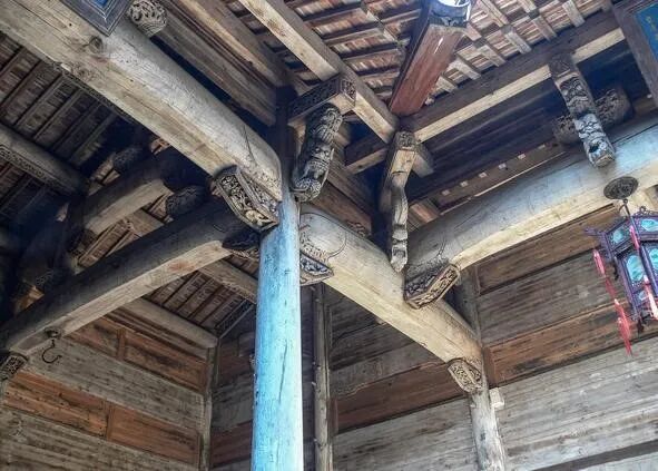

需要指出的是,在一些民间建筑中,由于用料的不规范,经常会出现一根完整的梁架粗细不一等情况,甚至在一些大体量的官式建筑中也有拼接材料的现象。对此,要两方面看待,一方面,古人对来之不易的木材极为珍稀,往往物尽其用,一般根据木结的位置设置柁墩和榫卯等连接构件,最大限度地发挥了木性;另一方面,如果木材确实有老化和受力不均的现象,就要根据实际情况做出辅助措施,弥补原材料的不足。
“整材”搭建的梁架
民间建筑的梁架

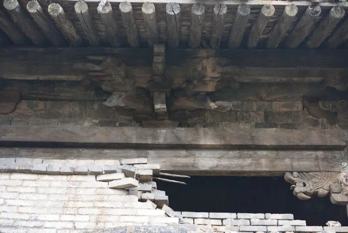

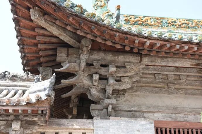

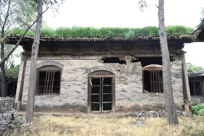

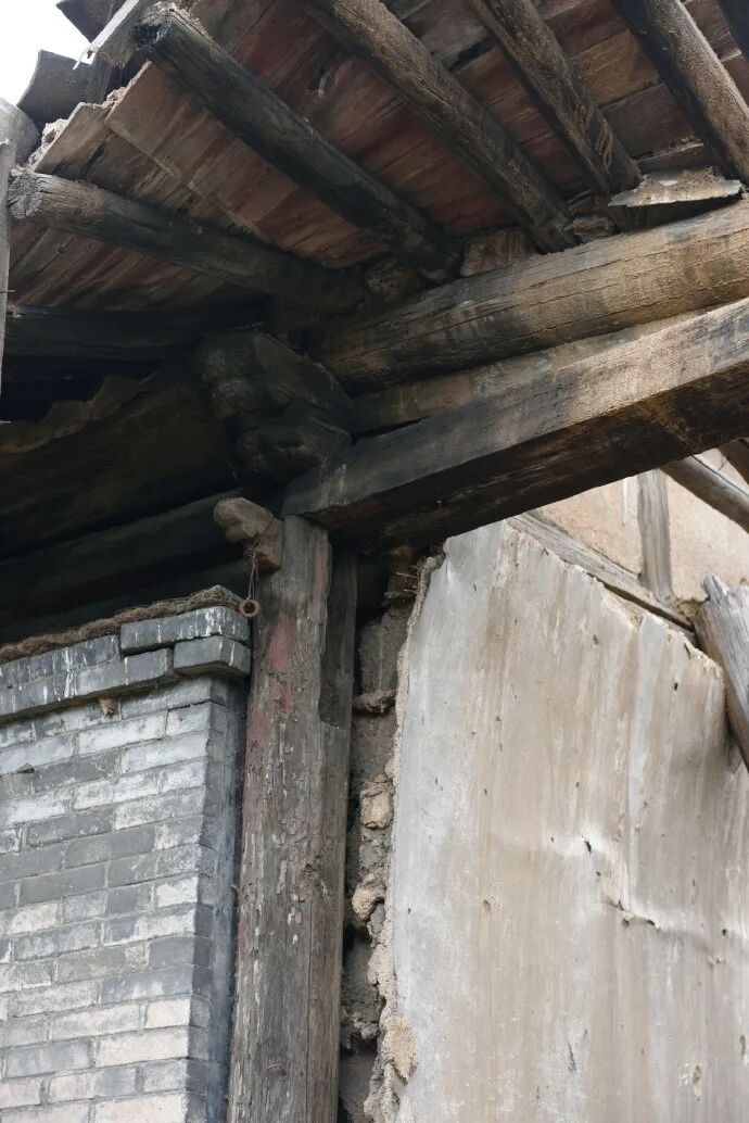

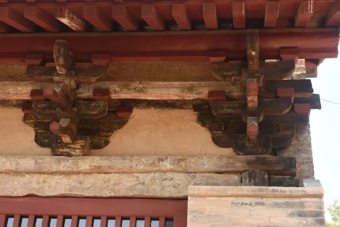

外檐斗栱和坐斗枋、挑檐枋出现变形、脱落、拔榫等现象,是由于受力不均和雨水侵蚀、鸟类撞击导致的,常常伴有砖石的裂隙、风化和脱落,需要综合治理,必要时还需要对砖墙进行拆砌,以保养墙体包裹的木结构。

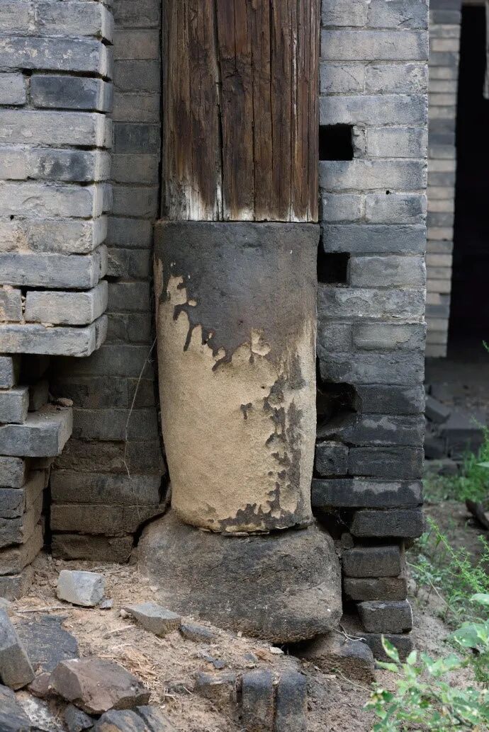

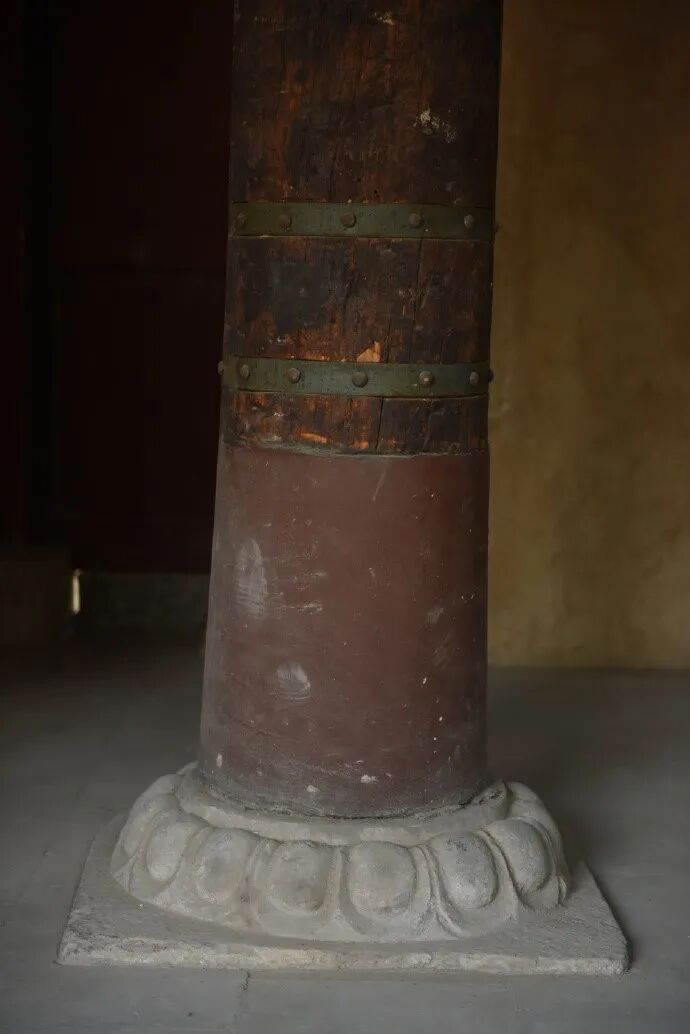

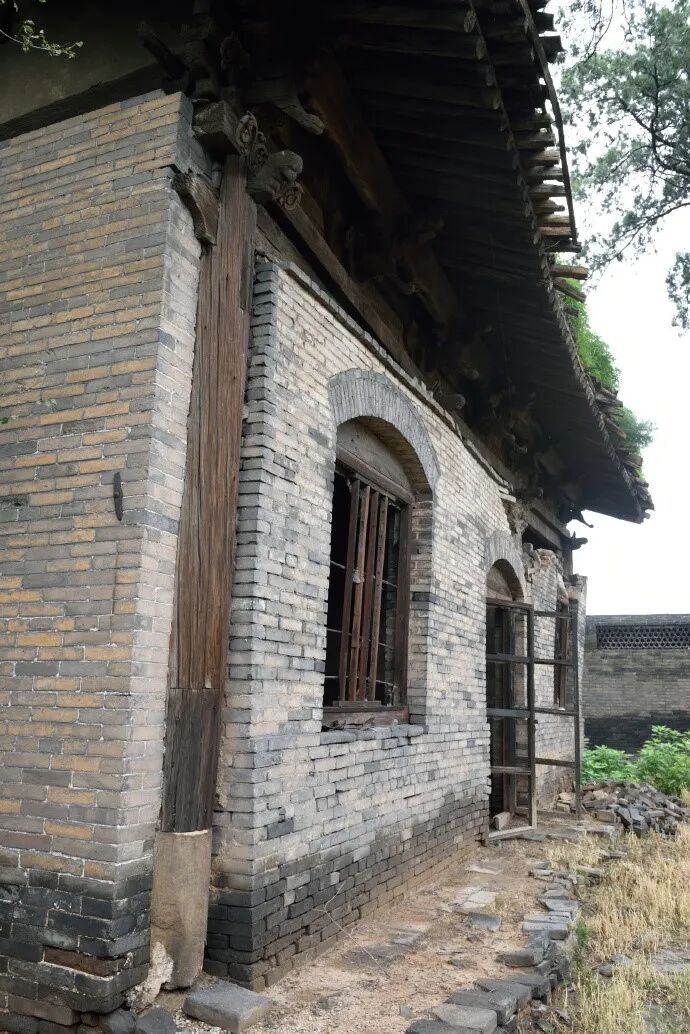

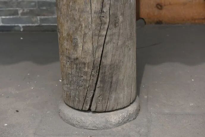

柱底由于压力导致的端裂、表面裂和蜂窝裂,需要对柱子进行加强,必要时可以用铁箍进行包裹或者对柱根进行挖补和替换。
柱子的扭曲、两端开裂和中间条状的蜂窝裂
柱子的加固
柱根的抽换
对于虫害造成的柱子损坏,传统做法是对地基进行毒土处理。一般进行毒土处理是将地基50厘米下土壤用10%药剂拌匀,如铜铬砷类防腐剂,再进行夯实,同时为了隔断地下水分向上侵入木结构,还要对地基进行防潮处理,以对白蚁和其他害虫进行预防。
