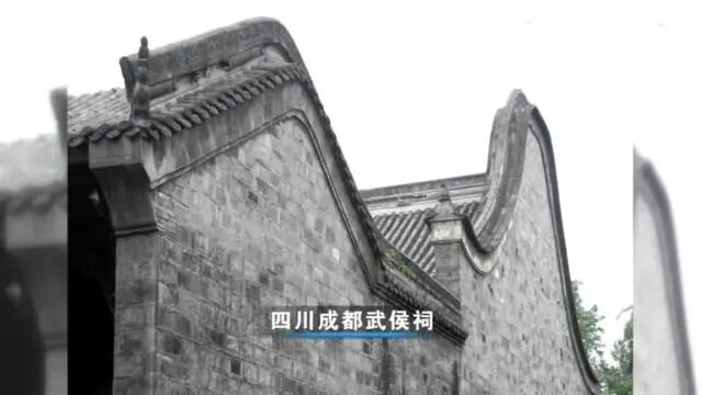

四川成都武侯祠封火山墙

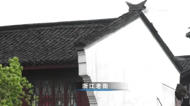

浙江老街封火山墙

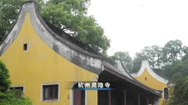

杭州灵隐寺,观音兜

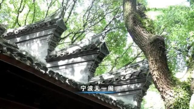

浙江宁波天一阁封火山墙

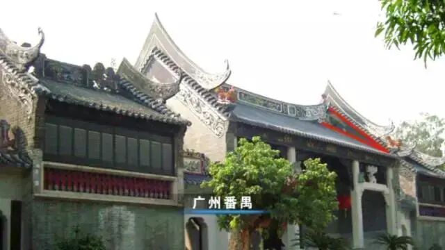

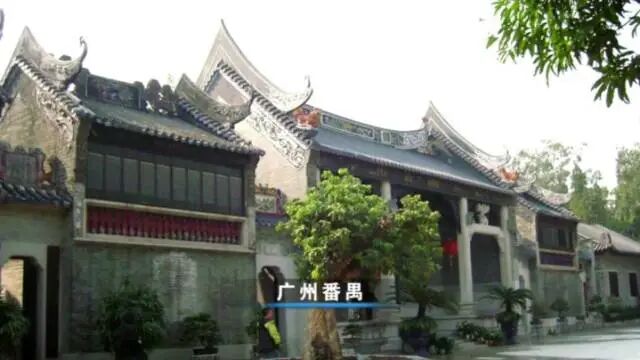

广东封火山墙
广东封火山墙有这样一个比较有特色的一点:屋顶和三角形山墙呈现不同的夹角。

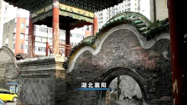

湖北襄阳会馆封火墙
湖北襄阳会馆封火墙,封火山墙呈现连续几个拱

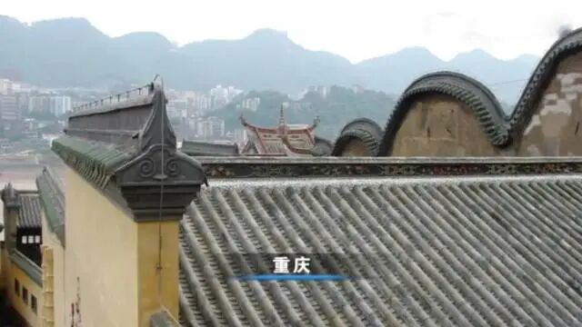

重庆封火山墙
重庆连续几个拱的封火山墙,这种有连续几个拱的封火山墙只在湖北和四川出现。

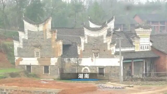

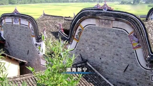

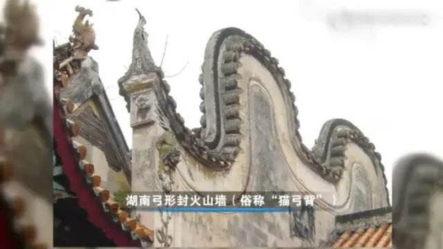

湖南所特有的弓形造型封火山墙
湖南所特有的弓形造型封火山墙,俗称“猫弓背”
湖南杜氏祠堂风火墙
湖南新宁封火山墙

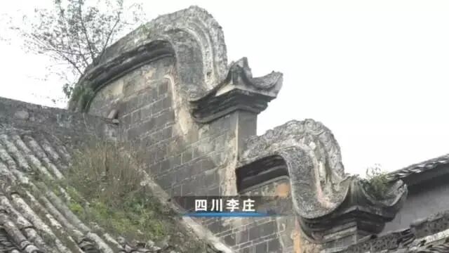

四川李庄封火山墙

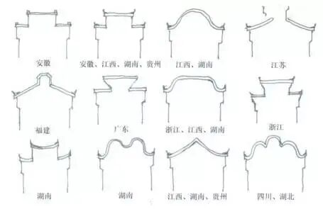

各地封火山墙特色简要归纳
安徽特有:山墙端头翘脚为方方的硬斗
安徽、江西、湖南、贵州
一个拱的封火山墙
在江西、湖南地区比较多
观音兜
江苏、浙江地区比较多
类似于观音兜
但屋顶是几段折线,为福建的特点
广东封火山墙的特点
浙江、江西、湖南封火山墙的特点
浙江封火山墙的特点
(比如宁波天一阁等)
湖南封火山墙的特点
湖南所特有的猫弓背
江西、湖南、贵州封火山墙的特点,人字形屋脊
四川、湖北特有的几个连续拱的封火山墙
各地封火山墙特点大集合
