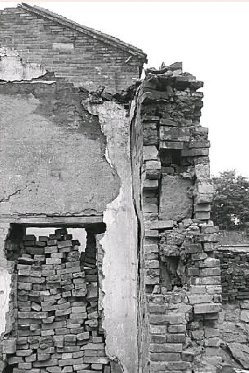

在苏北各地,整砖墙的组砌方法有多种,各匠师也说法不一,墙体所见均为空心墙,在泰州一带称“填闇墙”,即墙体分为内外两层皮,多通过丁砖相互拉结,中间填以碎砖瓦(苏北通称“馅砖”)或土坯砖和土。见下图:
徐州户部山崔翰林府残破馅砖墙
有完全填满的做法,考究的做法还要灌入石灰浆或糯米汁以密实砖缝和填充体,但多数人家不完全填满以防止墙体进水后填充的土块膨胀导致开裂。墙体的厚度一般在一砖半至两砖之间,如此前后墙皮的丁砖可以咬合在一起,扬州、泰州地区称“合丁”。

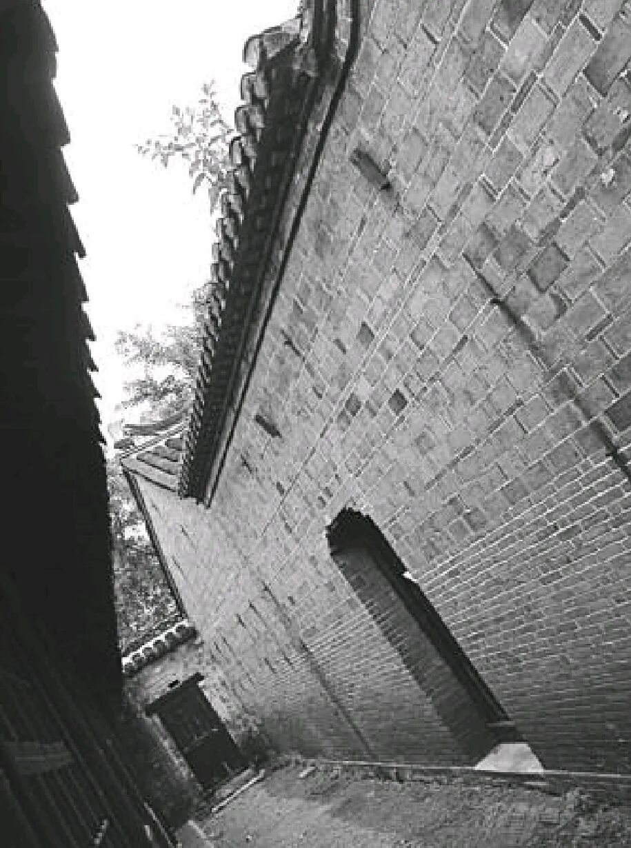

苏北各地在普通墙体(不包括墀头、博缝、槛墙等特殊部位的墙体)常用的组砌方式存在着明显的南北差异。苏北中南部的扬州、泰州、南通、淮安及盐城中南部以仄扁到顶为主。见下图:
扬州国庆路南河下山墙三顺一丁仄扁到顶
以空斗和仄扁结合的形式为辅,其中仄扁到顶以三顺一丁为主,也有少量的一顺一丁(扬州称书包式)、六顺一丁。空斗和仄扁相结合的砌法为先砌数皮斗砖再砌一皮扁砖,如此层叠而上,以三斗一扁、五斗一扁居多,少量用一斗一扁。斗砖一般砌一顺一丁,偶有三顺一丁,扁砖以三顺一丁、五顺一丁为主。需要说明的是,墙下部勒脚一般多用仄扁,而上部可结合空斗。全用扁砖的满顺满丁在此地区传统建筑中极为罕见。见下图:

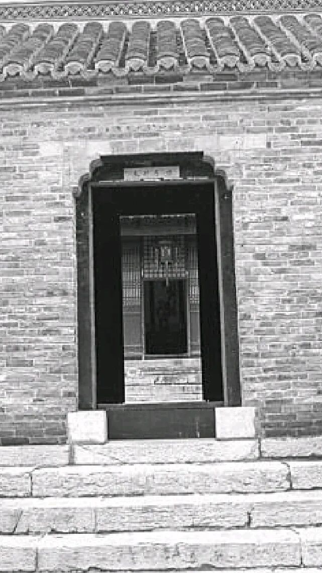

另外,还见于特殊部位或特殊地区的整砖组砌方法。一种是刘大可《中国古建筑瓦石营法》所称的“十字缝”墙,全用顺砖,而不用丁砖或用“暗丁”,苏北各地均有少量实例,多见于门楼、槛墙等重要部位的墙体,仅淮安秦焕故居用于整片墙面。见下图:
楚州秦焕故居扁砌十字缝墙到顶

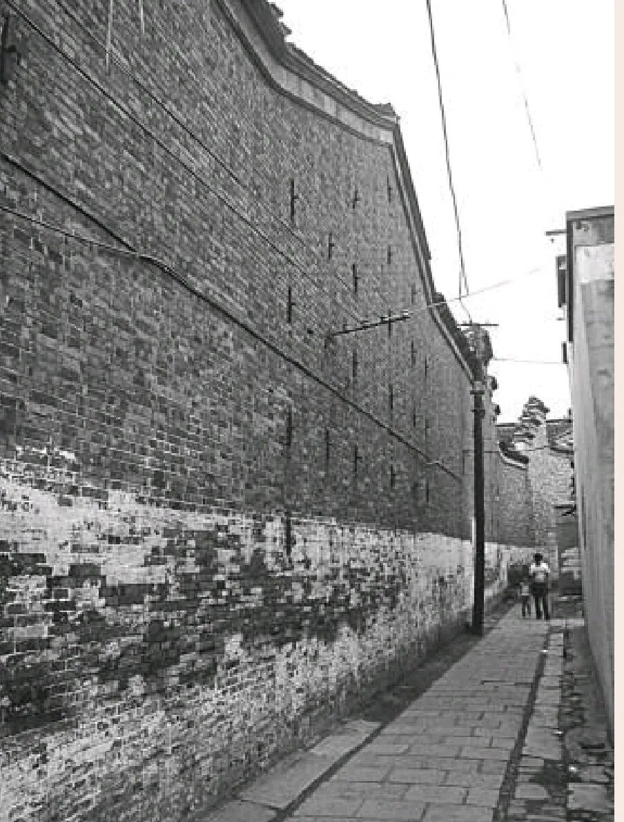

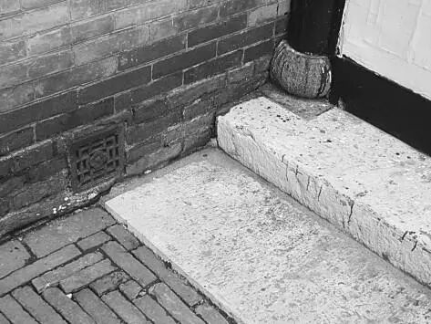

勒脚是位于基础之上和地面相接的下部墙体,由于其荷重较大,且对防水防潮要求较高,所以不管上身墙体是否为空斗,勒脚必须用丁顺结合的扁砌做法;多数建筑的勒脚墙体要较上身墙体宽出少许,以增加稳定性;上身墙多用带刀灰砌法(即只在砖的四边用瓦刀挂灰,而不必全部涂满砖面),而下身墙则多为满面坐灰砌筑,以增隔潮效果。如淮安等地在墙体勒脚一般青砖扁砌5~9层,必须为单数而以7层居多,上身墙体比勒脚收进约五分(半寸)。见下图:
楚州周恩来故居墙下勒脚
砌筑方法类同正身墙,青缝短砖长砌,长砖短砌,碎砖填馅。也有些建筑的勒脚和上身墙等厚,没有明显的收分。石料丰富的地区通常以块石砌筑勒脚。

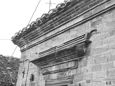

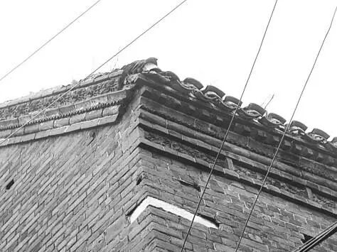

砖封檐是在建筑不出檐时,前后檐墙和屋面相交接的最上几皮砖作。一般苏北各地砖封檐均用望砖或青砖层层出挑。简单的仅用2~3层普通青砖叠涩出挑,略复杂的在上下出挑的青砖间增加1~2层方椽砖或45度斜置的菱角椽砖。见下图:
响水灌河南某宅封檐做法
南通仁巷6号封檐做法
在复杂的出檐做法中青砖均为经过磨制成圆、斜、内凹等各种断面的线脚砖进行组合(宿迁地区喜用模印花砖),并在下方使用磨制的大方砖陡砌“挂枋”(海安称“挂斗”),以增加檐下装饰效果。见下图:
滨海红旗巷某宅封檐挂斗
新沂窑湾镇某宅封檐做法
出挑檐砖的层数根据建筑规格高低各不相同,一般为3~9层,南通等地讲究必须为单数。如海安地区考究的封檐墙做法根据层数不同有五砖四出、六砖五出等做法,从下至上层层挑出的砖线脚依次为:圆线、挂斗(立砖)、子线、椽头砖(或葫芦头,形状不同)、子线、大排。构造上挂斗砖的内侧需开槽口卡在埋置于墙体里的木枋或木条上。

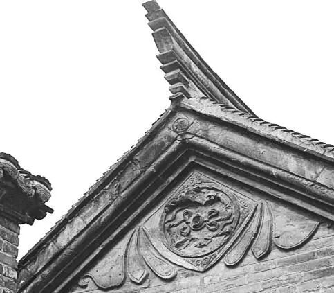

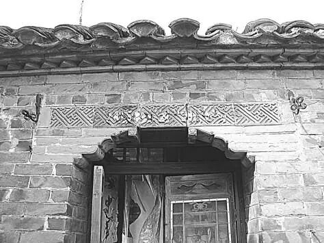

在苏北各地工匠中,常把歇山、悬山建筑归结为山墙做法的变化,所以本书一并纳入山墙做法。苏北各地的山墙形式最多的是完全不高出屋面的“人字山”,即和封檐墙类似,山墙止于屋面之下。人字山和屋面相交的最上几皮砖的做法也和封檐墙相似,层层线脚出挑,考究的在下方用类似封檐挂枋的立砖博风,而且在建筑不用挑檐的情况下,往往和前后墙的封檐做法一致并交圈。具体线脚层数参见上文封檐部分,此处不再赘述。但山墙的封檐一般不用椽砖,且最下方一块砖博风往往仿木构的博风板施以雕刻。见下图:
大丰刘庄某宅砖博风
楚州吴承恩故居砖博风
高邮西后街某宅砖博风
徐州户部山民居砖博风

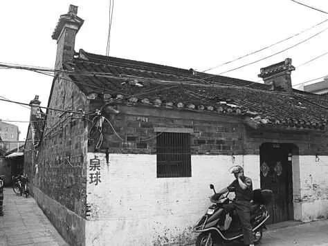

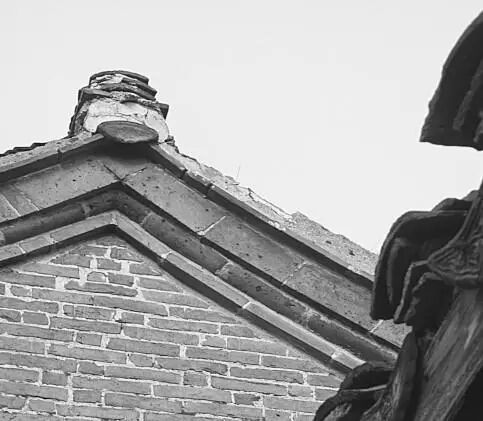

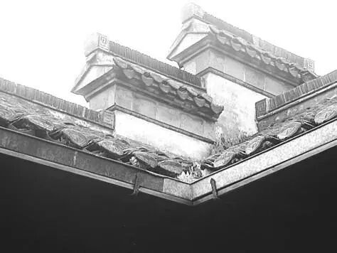

除人字山外,各地用得较多的还有一种“太平山”。大部做法类似人字山,但在山间部分山墙高出屋面并作小段的平顶。太平山由于山墙只有山尖的一小部分高出屋面,所以其防火作用远较真正的“封火山墙”为弱,更多的可能是一种象征性的求吉利、保平安的作用,所以在泰兴又称“风水山墙”。见下图:
泰兴里仁巷某宅太平山
盐城新街某宅太平山

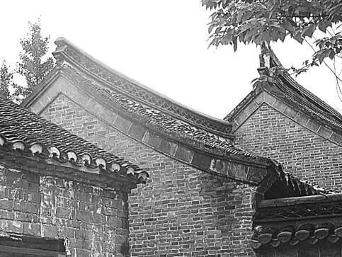

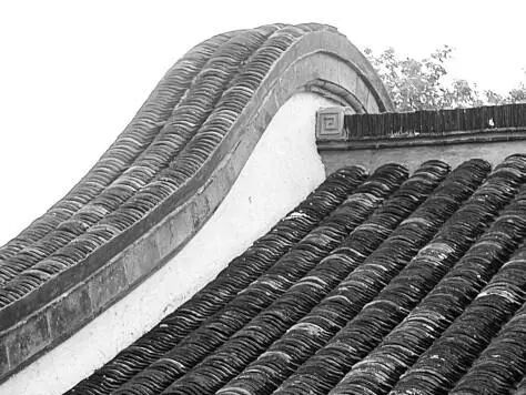

山墙完全高出屋面,具有防止火势蔓延作用的封火山墙在苏北各地也为数不少,一般多称“马头墙”。徐州匠师称该地传统建筑的马头墙分为平马头(台阶状,多为三级,有的达五级)、圆山马头(即观音兜)、硬山马头墙(即马头墙高出屋面30厘米左右,顺着屋面坡度呈人字形)。
这三种类别的划分基本上可以概括苏北各地的马头墙形式。见下图:
扬州南河下住宅的马头墙
扬州个园住宅的圆山马头(观音兜)

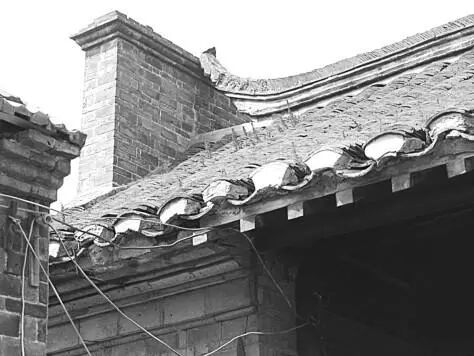

马头墙的上端一般也用砖作层层出挑,上做小批檐和屋脊。在扬州,马头墙头的上端做法称“超五层”(见下图),以五层磨砖依次出挑,从下向上为一层横砖挑出墙面3~4厘米,一层混砖出下方横砖4厘米,一层立砖挂枋高16~20厘米、出混砖0.8厘米,一层横砖出挂枋4厘米,再一层混砖出横砖4厘米。在此五层之上,尚有一层望砖扁置出挑,其上叠砖成坡度,上坐砂浆以铺瓦。先置滴水,由下向上铺底瓦,再作盖瓦垄浆后,先置勾头,再由下向上铺盖瓦。瓦垄铺完后在脊上覆数层板瓦,外粉青灰成脊。其上再盖以望砖一层出挑,上坐青灰浆,其上站瓦。脊短收束用细回纹砖,称“万卷书”。马头墙高耸,其上无法站人,否则瓦碎落示警,故有防盗作用。
扬州汪氏小苑马头墙超五层做法

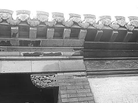

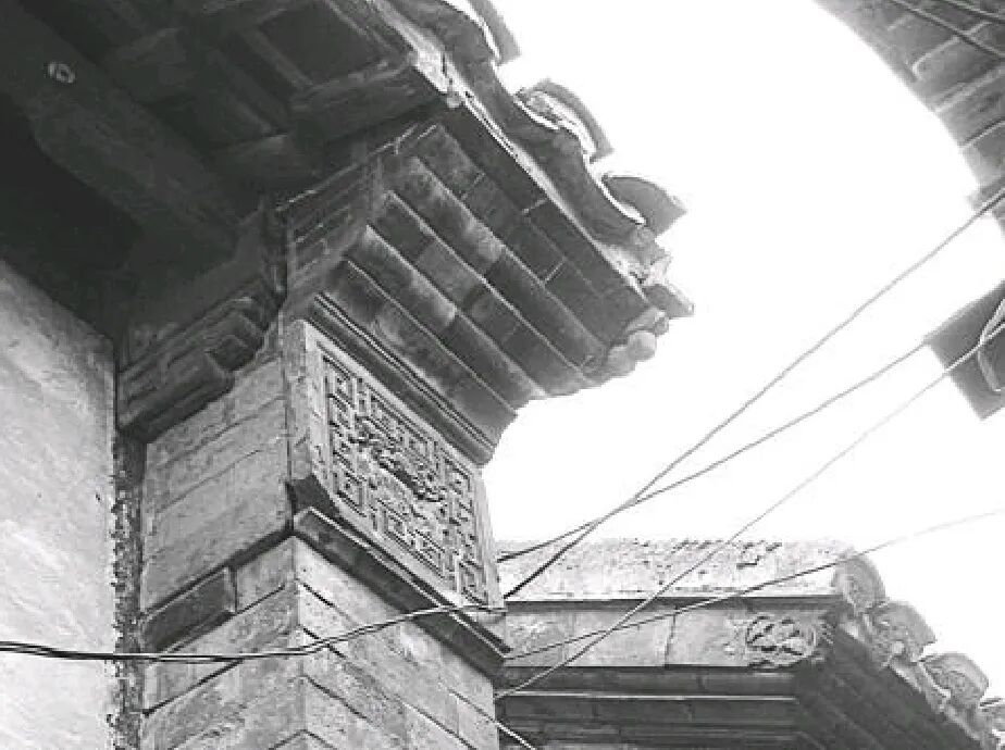

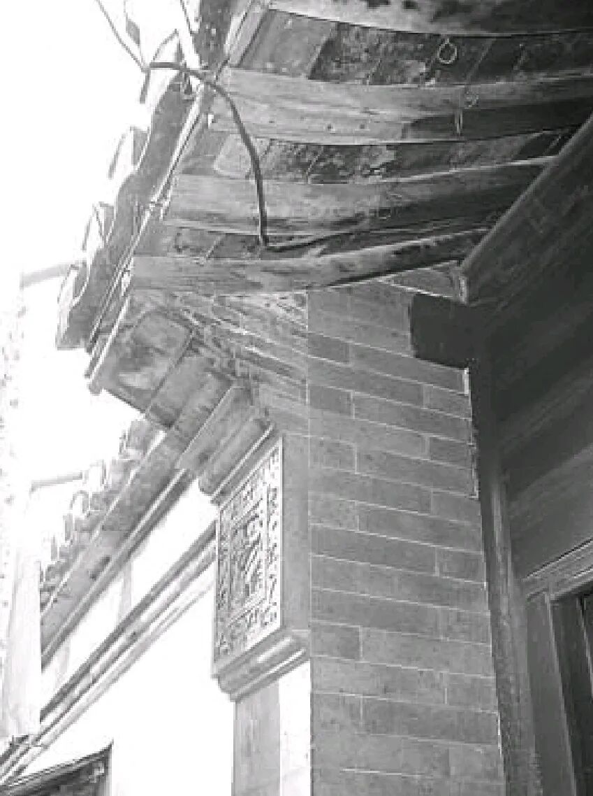

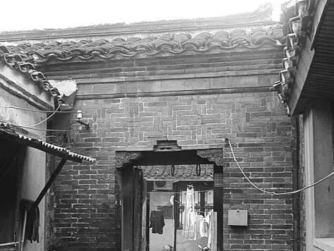

当传统硬山建筑采用前廊出檐时,外檐柱轴线以外的山墙部分即为墀头,南通地区还常在明间门头两侧做墀头。墀头做法不同于普通山墙面的主要是承托出挑屋檐的部分,即“盘头”部分。各地墀头的做法基本相似,也和封檐、博风基本类同,而有繁简之别。南通匠师的墀头做法从下到上为子线、圆线、墀头花砖(立砖)、子线、圆线、直角、尖线、书卷。见下图:
南通关帝庙巷22号墀头
在墀头各构件中,墀头花砖是最重要的装饰构件,一般考究的墀头做法普遍要用,砖内侧带燕尾榫嵌入墙中木枋。其上、下各层线脚的数量和断面形式则变化较多,没有定数,总体而言下方线脚简洁,而上方线条繁多。见下图:
楚州秦焕故居西轴之墀头

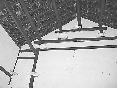

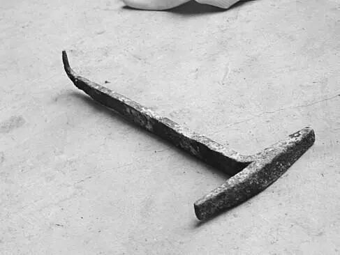

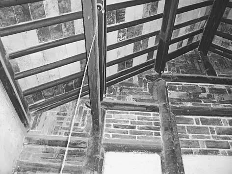

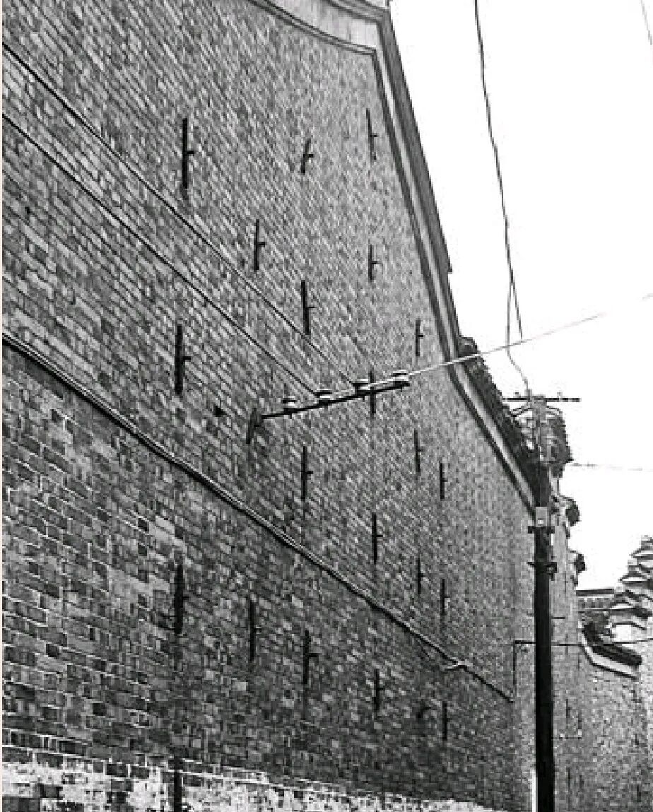

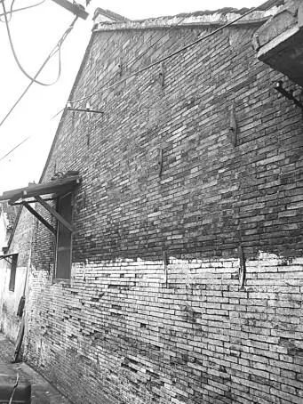

第二类措施是在墙体的填闇内埋设木构件增加稳定性。“顺墙木”(即木筋,作用类似钢筋)是苏北部分地区常用的最重要的墙体稳定构件。扬州在墙体馅砖中埋设通长的顺墙木,从下到上每1.5~2米一根,采用铁制鸳鸯扒钉,内侧和内柱(墙体内侧对山柱中线)拉结,外侧伸出墙外即铁扒锔(当地称“墙缆”)。见下图:
扬州南河下某宅山墙铁扒锔
此外扬州还在馅砖中用竖向的非结构的“颊子柱”提高墙体的整体性。海安仅在离地面约一米高处用一根顺墙木钉于柱上,并砌入墙中,用铁扒锔和外墙拉结,其他位置的铁扒锔一般直接钉在柱上。淮安匠师称当地完全不用顺墙木,铁扒锔直接钉在柱上。
楚州漕运总督府遗址铁扒锔
