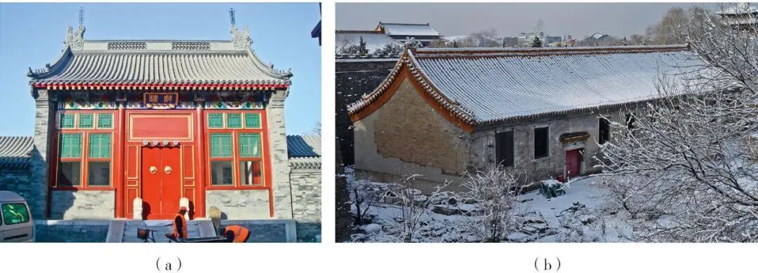

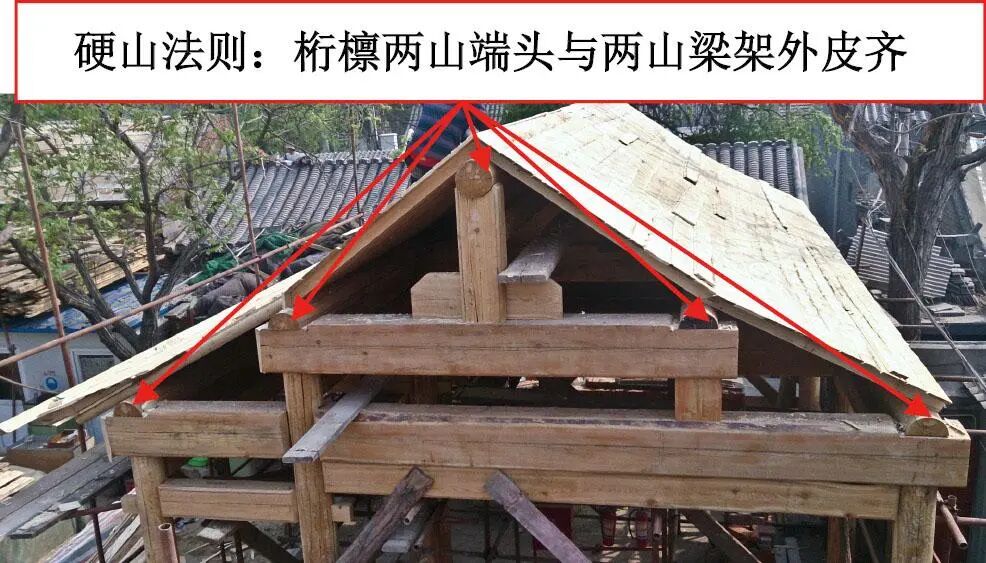

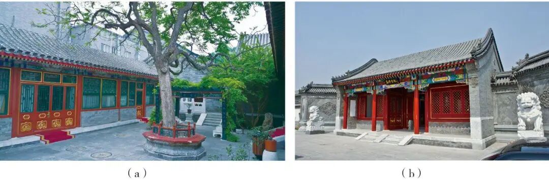

硬山建筑
硬山建筑以小式居多,也有大式。大式硬山建筑中有带斗栱和不带斗栱两种,不带斗栱大式硬山建筑在体量、规模、用材等上明显高于小式建筑(详见下面所讲大小式建筑的区别)。
知识点1:硬山建筑的特征
需要清楚
硬山建筑的外形和结构特征
(1)硬山建筑的应用范围:在中国传统木构建筑中是应用最为普遍的建筑形式,在民居、园林、寺庙中大量使用。
(2)硬山建筑的外形特征:硬山建筑的屋面只有前后两坡,两侧山墙与屋面相交一平,两山桁檩梁架全部封砌在山墙内。
(3)硬山建筑的结构特征:硬山建筑木构架是抬梁式结构中最基本的构造形式,也是其他各类建筑的主体构架。
(4)硬山法则:桁檩两山端头与两山梁架外皮齐。

硬山建筑-硬山法则

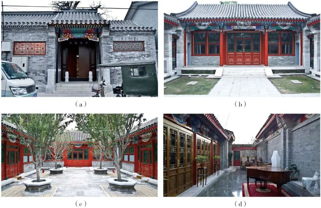

(1)小式建筑多用于民居四合院等建筑。
(2)大式建筑多用于宫殿、庙宇、府邸、衙署、皇家园林等建筑。

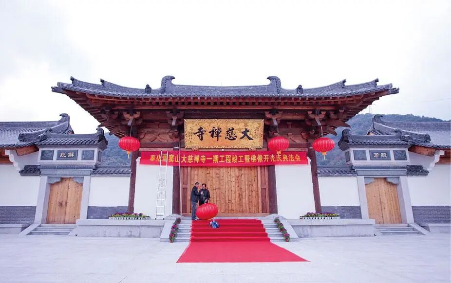

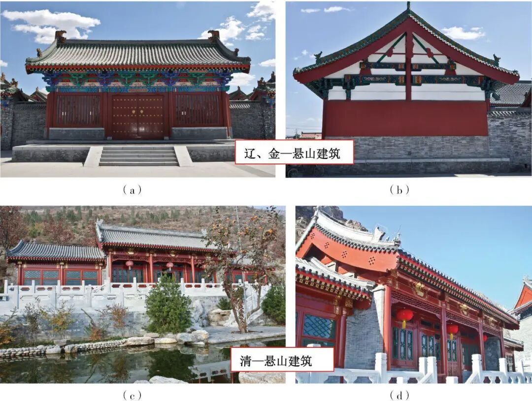

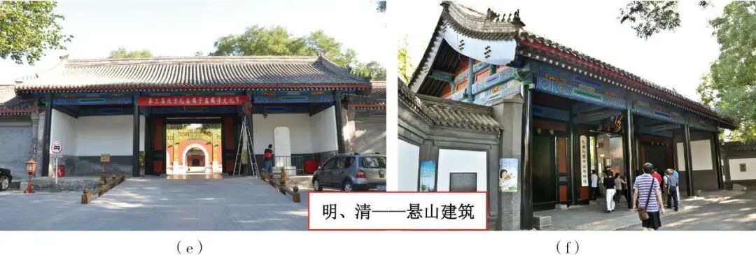

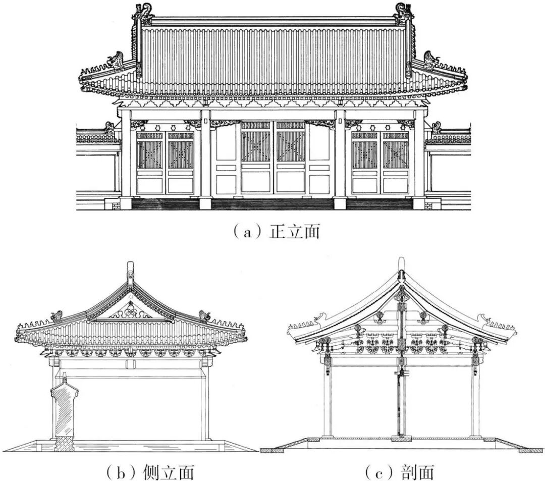

悬山建筑
悬山建筑大小式及杂式都有,大式悬山建筑中有带斗栱和不带斗栱两种,不带斗栱大式悬山建筑在体量、规模、用材等上明显高于小式建筑(详见下面所讲大小式、杂式建筑的区别)。
知识点:悬山建筑特征
需要清楚
悬山建筑的外形和结构特征

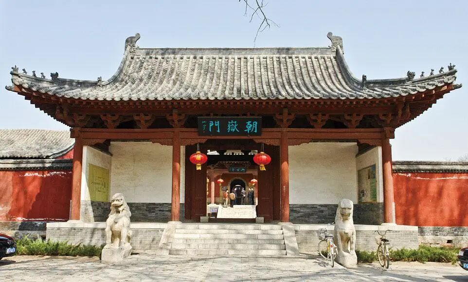

(1)悬山建筑的应用范围:悬山建筑在中国传统木构建筑中是应用较为普遍的建筑形式,在民居、园林、寺庙中也常有使用。
(2)悬山建筑的外形特征:悬山建筑的屋面也只有前后两坡,与硬山不同处在于悬山建筑屋面两端悬出两侧山墙,桁檩梁架外露,象眼柁当封堵象眼板,或山墙随梁架举折砌五花山墙,或墙身封砌到顶,仅露明檩子及燕尾枋。
(3)悬山建筑的结构特征:悬山建筑木构架是以硬山木构架为主体,两端梢间的桁檩向外出挑一定尺寸,屋面悬探于两山墙外,桁檩端头封木博缝板。这种作法最为可取的地方是既让木构件暴露在外,有利于木构件的通风防腐又改变了山墙单调死板的外形,丰富了山墙的立面效果。
在悬山作法中,一种是墙身封砌到顶。仅露明檩子及燕尾枋;再一种是山墙只砌到大柁下,所有大柁以上的木构件全部外露,梁架的象眼柁当封堵象眼板。这两种作法各有各的优缺点。

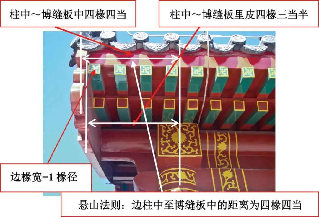

(4)悬山法则:两山博缝板板中自两山檐柱柱中向外悬挑四椽四当尺寸(或与建筑物上出尺寸同)。

悬山建筑-悬山法则

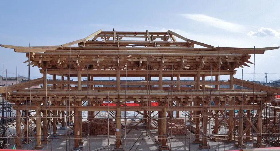

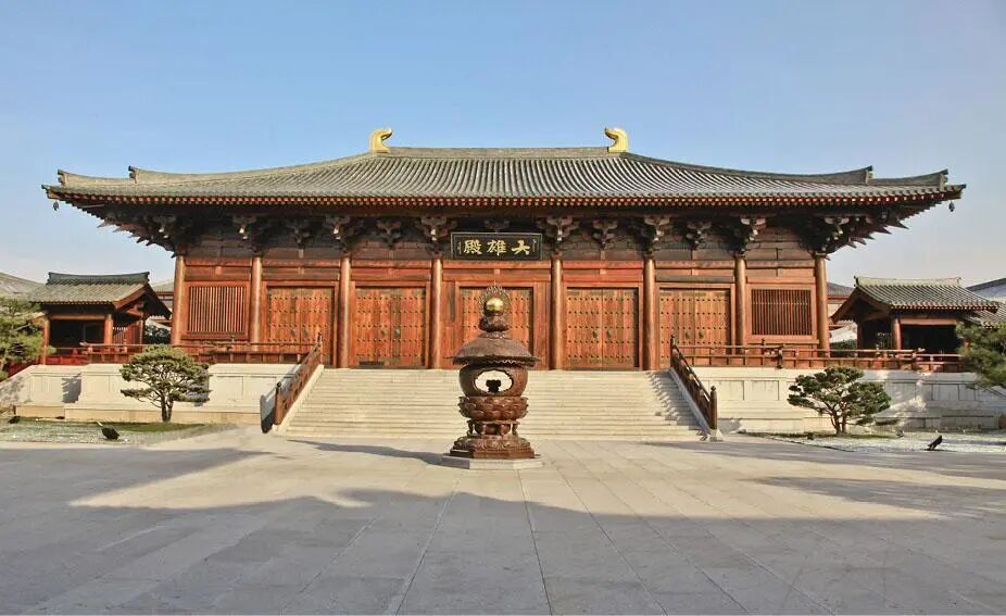

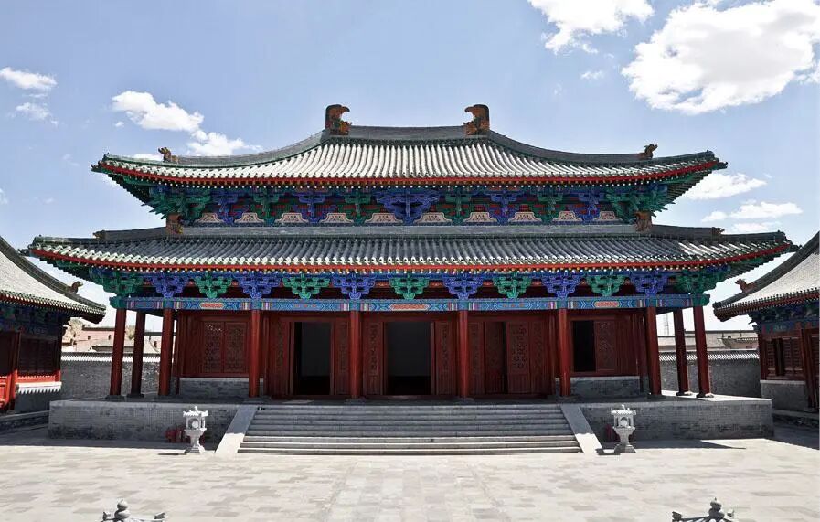

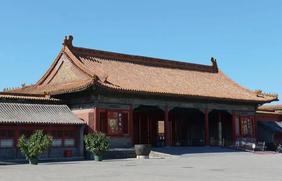

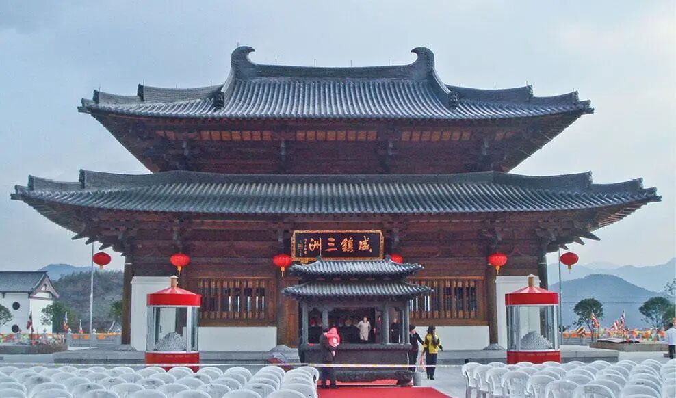

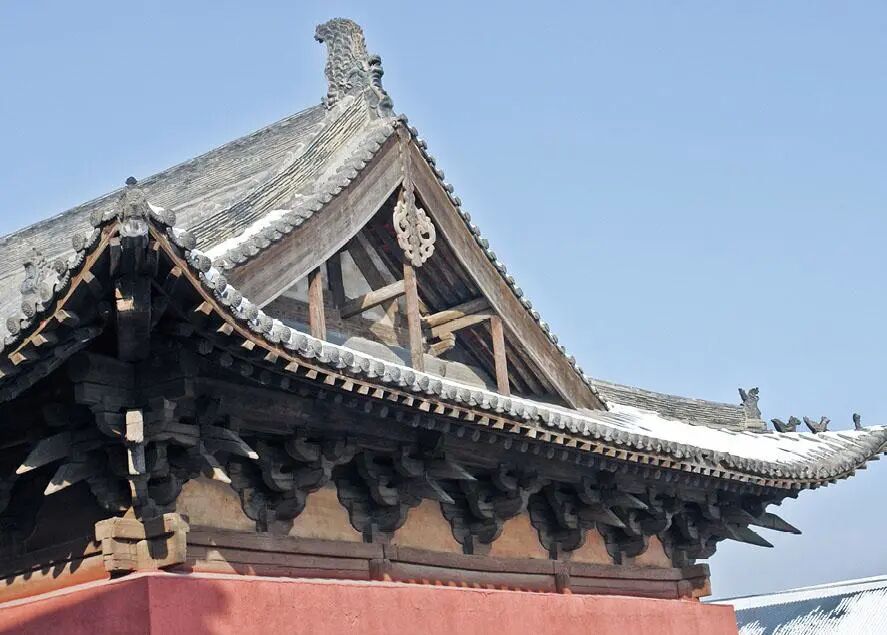

歇山建筑
歇山建筑大式及杂式作法都有,大式歇山建筑中有带斗栱和不带斗栱两种,不带斗栱大式歇山建筑在体量、规模、用材等上明显高于小式建筑(详见下面所讲大小式、杂式建筑的区别)。
知识点:歇山建筑特征
需要清楚
歇山建筑的外形和结构特征

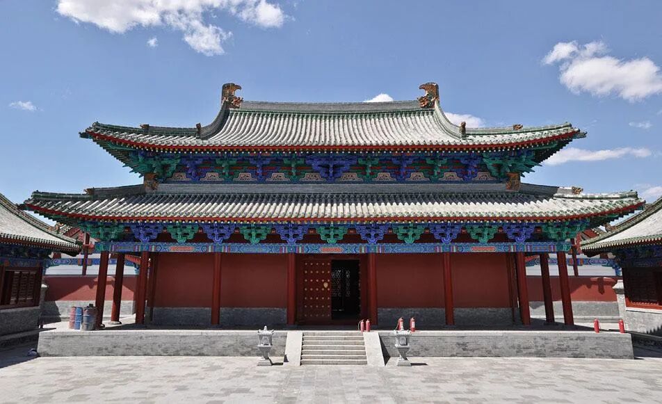

(1)歇山建筑的应用范围:歇山建筑在中国传统木构大式建筑中是最基本最常见的一种建筑形式,在宫殿、庙宇、府邸、衙署、皇家园林中都得到大量的使用。

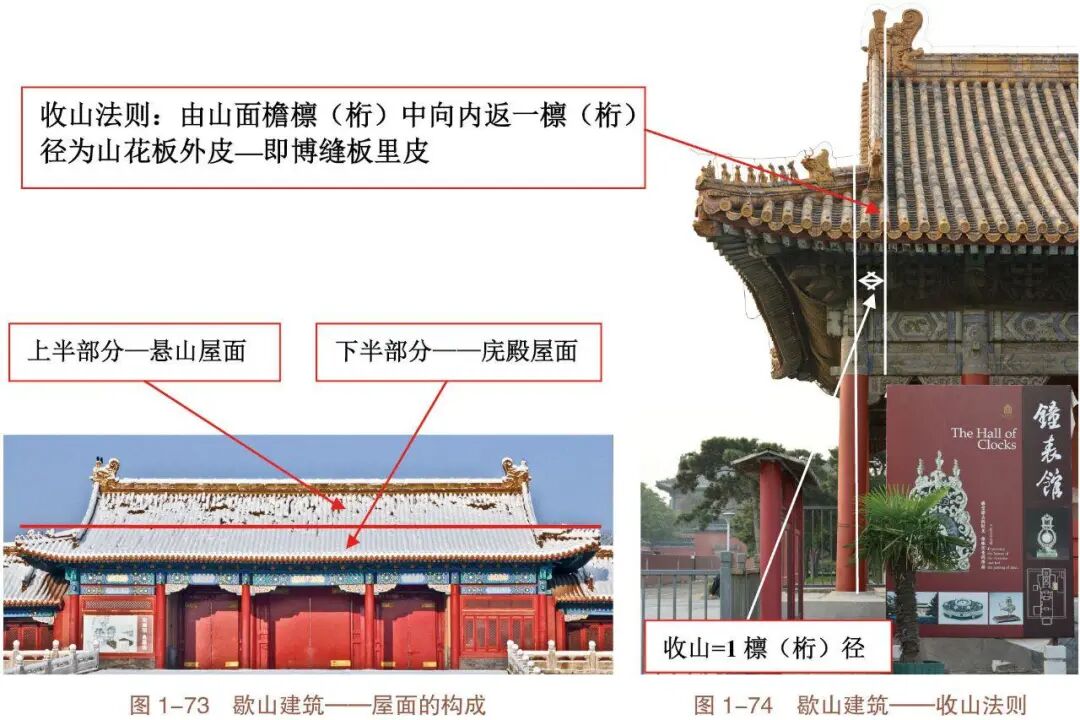

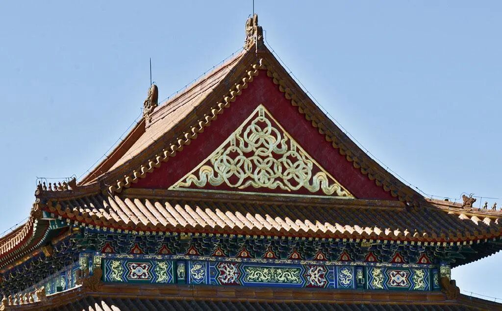

(2)歇山建筑的外形特征:歇山建筑的屋面形式有四坡,前后两坡屋面一坡到顶,两山屋面分为两段,下半段檐头屋面与前后坡檐头屋面四面相交,呈庑殿形式;上半段直上直下,呈悬山形式。歇山建筑是在悬山建筑和庑殿建筑木构架中发展进化出来的一种构造形式,是悬山屋面与庑殿屋面的有机结合——上半段是悬山前后两坡屋面,下半段是庑殿四角翘起的四坡相交屋面。

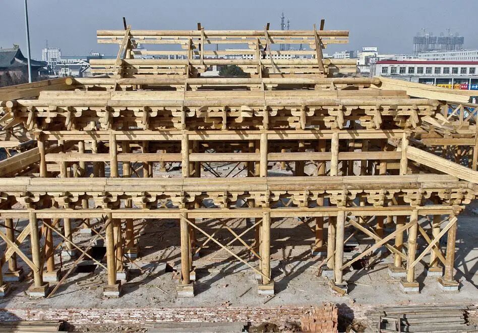

(3)歇山建筑的结构特征:歇山建筑木构架也是以硬山木构架为主体,两端梢间的梁架按建筑造型要求作出构件的增减变化,具体说是在建筑物梢间按一定的尺寸安装长趴梁、顺趴梁或抹角梁,用以承接歇山建筑特有的构件——踩步金、草架柱、山花板、博缝板等。同时,整体梁架以下金檩为界,将屋顶部分的构架为上下两段,其上段按悬山作法“梢间金檩向山面外挑,檩木外端安装山花板、博缝板”,下段按庑殿作法“四角角梁翘起,屋面四坡相交”,可以说歇山建筑的结构是在悬山和庑殿建筑木构架中进化出来的一种非常实用又美观的构造形式。

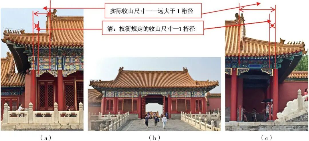

(4)收山(歇山)法则:由山面檐檩(桁)向内返一檩(桁)径为山花板外皮,即博缝板里皮。

歇山建筑——与收山法则不同的收山尺度
歇山建筑——收山法则

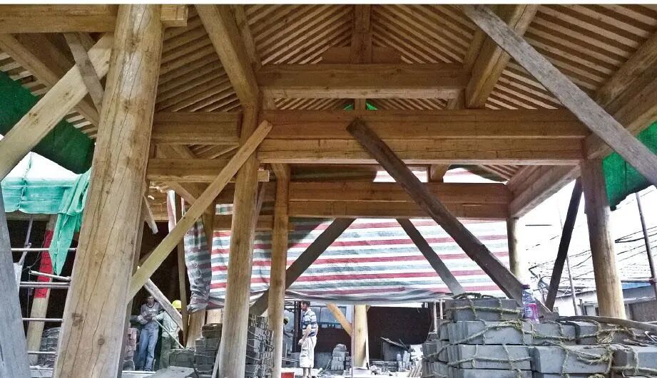

踩步金:歇山建筑屋顶四面出檐,其中,前后檐檐椽的后尾搭置在前后檐的下金檩上,两山面檐椽的后尾则搭置在山面的一个既非梁又非檩的特殊构件上。这个只有歇山建筑才有的特殊构件叫做“踩步金”(踩步金是清式歇山建筑常采用的一个特殊构件。它在宋式建筑中已有雏型,称为“系头栿”。明代歇山建筑中,踩步金多以桁檩的形式出现称“踩步檩”)。踩步金是一个正身似梁,两端似檩的构件,位于山面下金檩的平面位置。踩步金外一侧剔凿椽窝以搭置山面檐椽,梁身上安装瓜柱或柁墩承接上面的梁架,它的长度相当于和它相对应的正身部位梁架的长(端头另外加的尺寸另计),如一座七檩歇山踩步金长度与正身部位的五架梁相当。九檩歇山的踩步金,长度则与七架梁相当。出于构造上的要求,踩步金底皮的标高比正身部分对应梁架的底皮要高一平水(一平水即垫板的高度)。就是说,踩步金的底皮与前后檐下金檩的底皮平,这是由于踩步金的端头要与下金檩挑出部分作榫扣搭相交的特殊构造决定的。
歇山建筑的踩步金是一个兼有梁架和檩条双重作用的特殊构件。它处于山面金檩的位置,既支承着它上面的梁架檩木,又承接山面檐椽的后尾,两端还与前后檐的下金檩交圈,檩子的搭交处与角梁后尾结合在一起,它的功能特殊,地位重要,是歇山建筑山面最主要的构件之一。

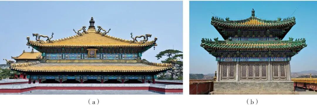

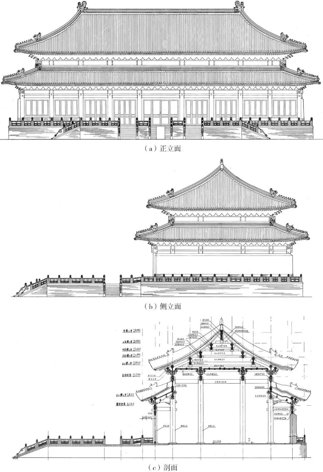

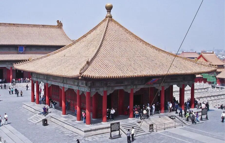

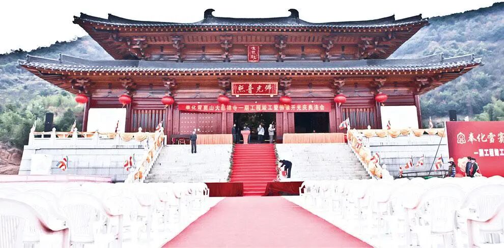

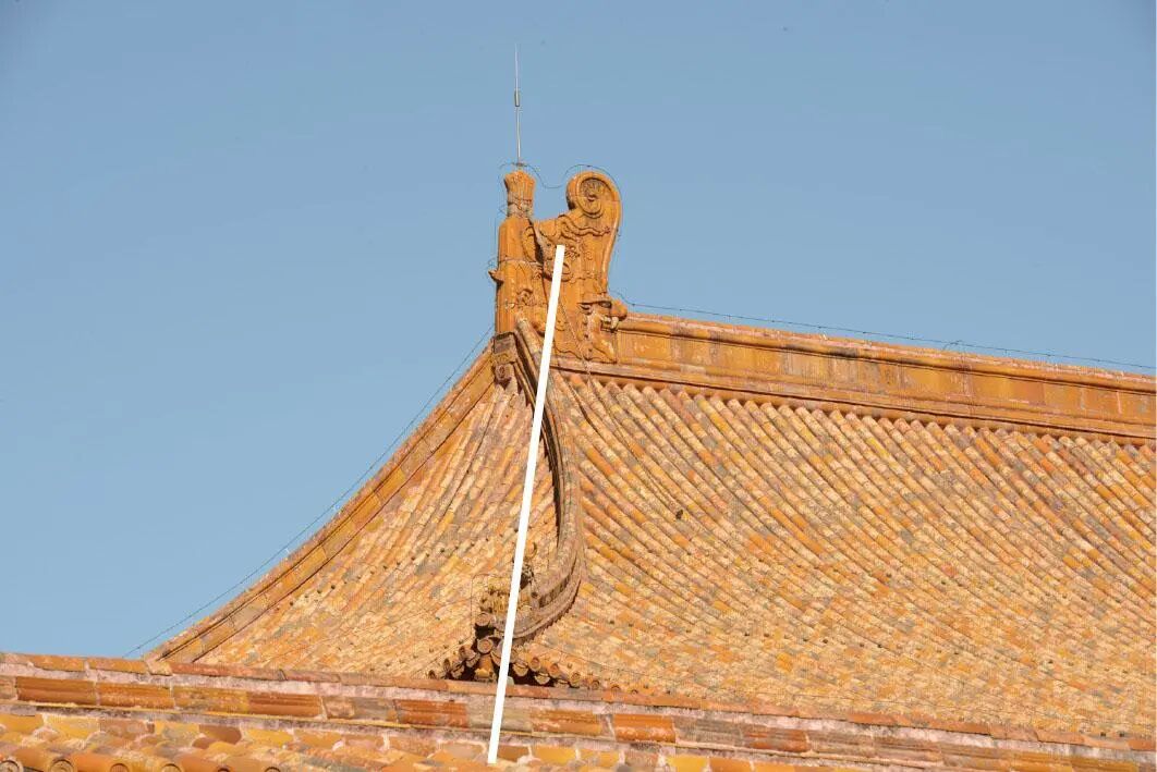

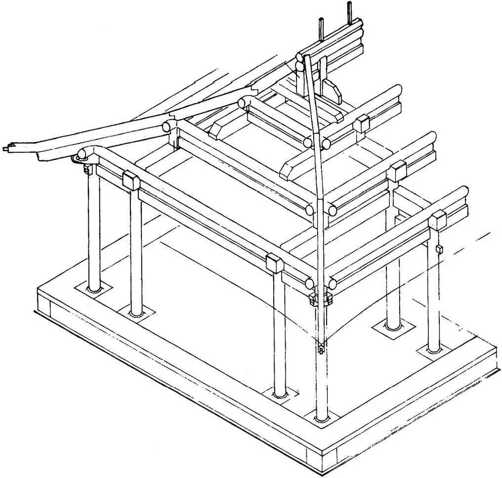

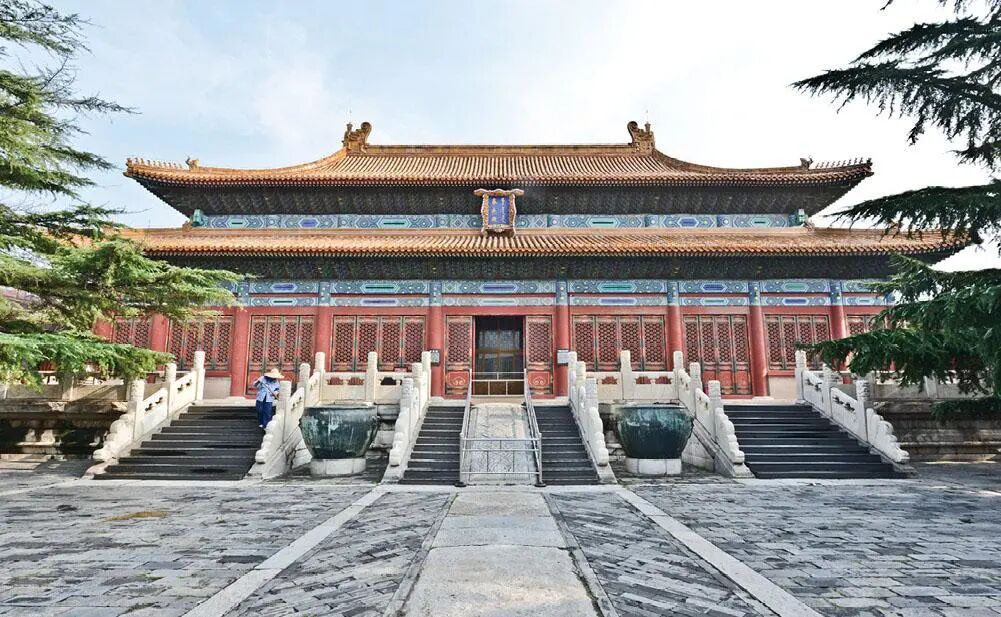

庑殿建筑
庑殿建筑大式及杂式作法都有,大式庑殿建筑中通常都带有斗栱;在杂式建筑中,通常都以攒尖(由庑殿建筑演化而来)形式出现,如四、六、八方亭等。详见下面所讲大小式、杂式建筑的区别。
知识点1:庑殿建筑的特征
需要清楚
庑殿建筑的外形和结构特征

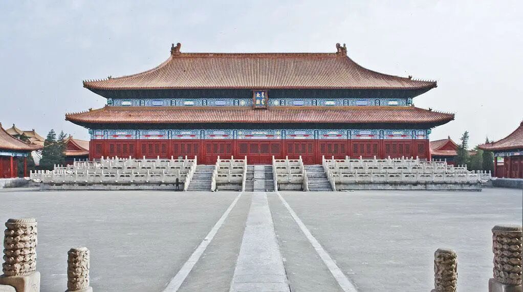

(1)庑殿建筑的应用范围:庑殿建筑在中国传统木结构大式建筑中型制是最高的,通常在宫殿、坛庙中轴线上的主要建筑物才允许使用。

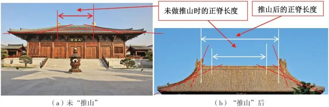

(2)庑殿建筑的外形特征:庑殿建筑的屋面形式有四坡,前后两坡屋面相交,形成一条正脊,两山的坡屋面与这条脊和前后两坡屋面四坡相交形成五条脊,所以,庑殿建筑也叫四大坡、四阿殿或五脊殿。

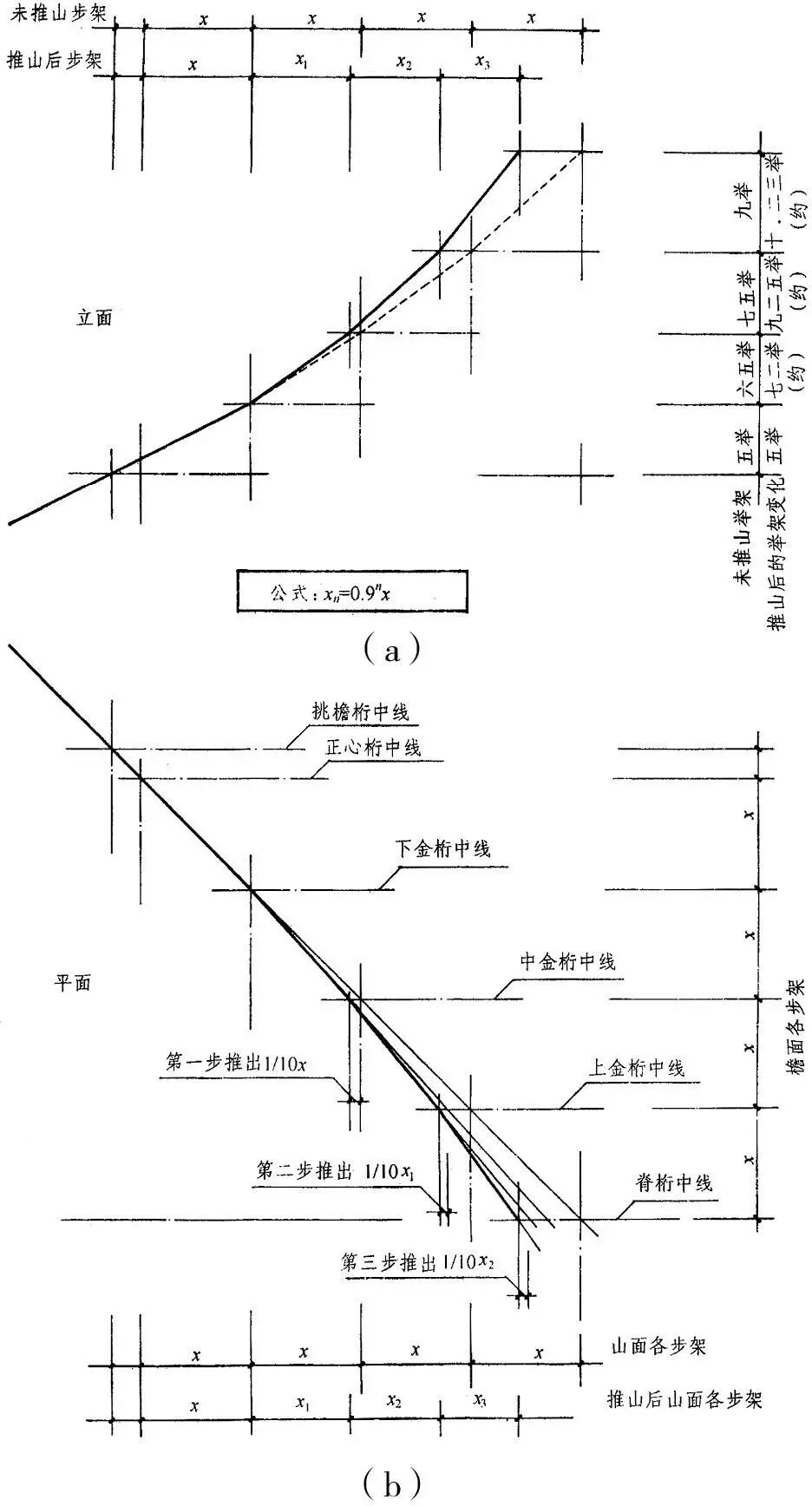

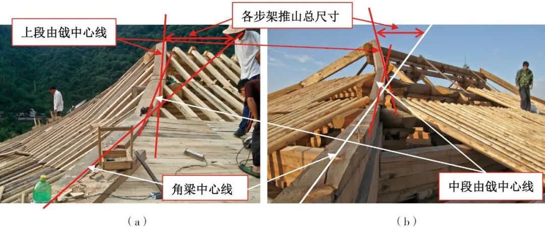

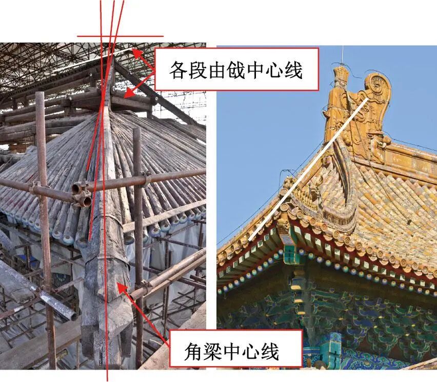

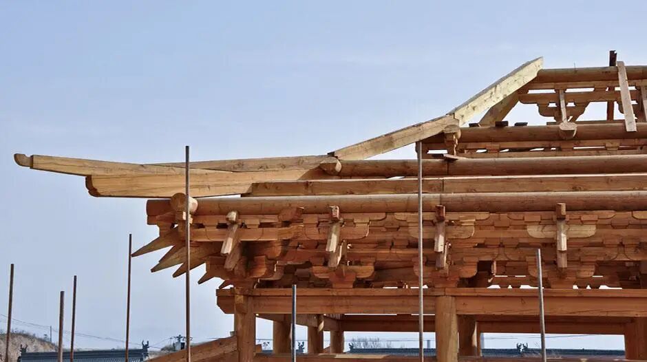

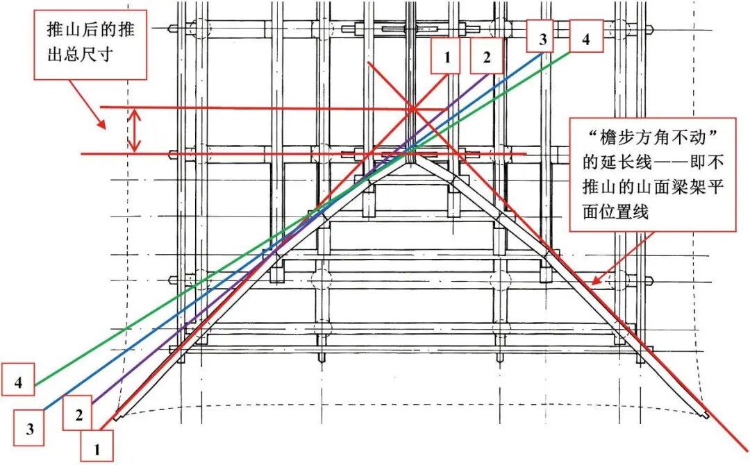

(3)庑殿建筑的结构特征:庑殿建筑主体(正身)部分构架与硬山、悬山建筑的主体构架基本相同;两端梢间的梁架也是按建筑造型要求做出构件的增减变化,具体说是在建筑物梢间按一定的尺寸安装一道长趴梁或两道顺趴梁,用以承接按推山法则尺寸向山面挑出的下金檩、短趴梁、上金檩、太平梁、雷公柱等构件。通过上述构件按推山法则规定的尺寸组合后,形成正脊加长,四条垂脊由直线变为和缓的曲线,使庑殿建筑的两山屋面形成陡峻雄奇的屋面曲线。

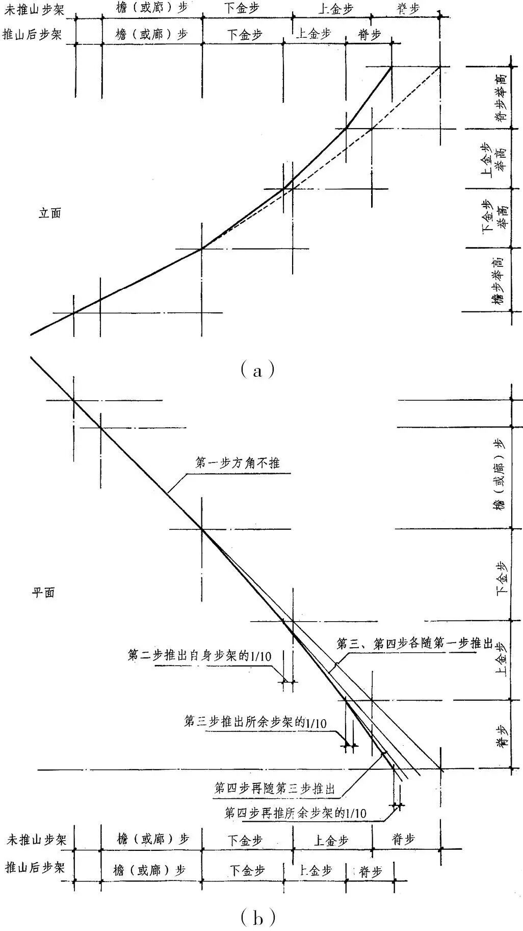

(4)推山法则:当每山步架相同时,第一步(檐步)方角不动,从(下)金步起至脊步每步递减上一步架尺寸的一成(1/10)。当每山步架不相同时,第一步(檐步)方角不动,由(下)金步开始,递减自身步架尺寸的一成(1/10);再依(下)金步推山后的中向上按(中或上)金步自身步架尺寸递减一成(1/10);依此类推,直至脊步。

庑殿建筑(明重檐)
庑殿建筑(明重檐)
庑殿建筑(明、清重檐)

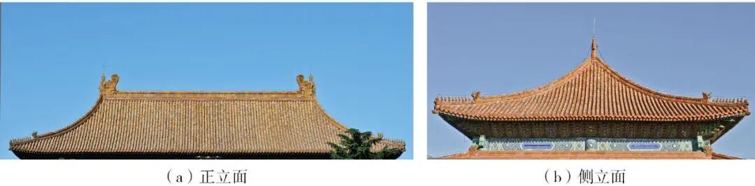

庑殿建筑(明、清庑殿屋顶立面)

庑殿-木结构推山法示意
庑殿-木结构推山示意
庑殿-推山处理后的屋面垂脊“旁囊”
唐、宋与明、清庑殿屋面——不“推山”与“推山”对比
 明—历代帝王庙景德崇圣殿“推山构架”平面图
图中编号为1、2、3、4的线分别为“① 角梁”、“② 下金由戗”、“③ 上金由戗”、“④ 脊步由戗”四根(段)构件的平面位置线,从这四条线的重合交集可以清楚地看出山面每步梁架的“推山”作法。推山详解见马炳坚《中国古建筑木作营造技术》一书中有关“推山”的图解,见下图。
庑殿两山木构架示意
庑殿两山木构架推山与不推山比较示意
庑殿两山木构架步架相同时的推山方法
庑殿两山木构架步架不相同时的推山方法
