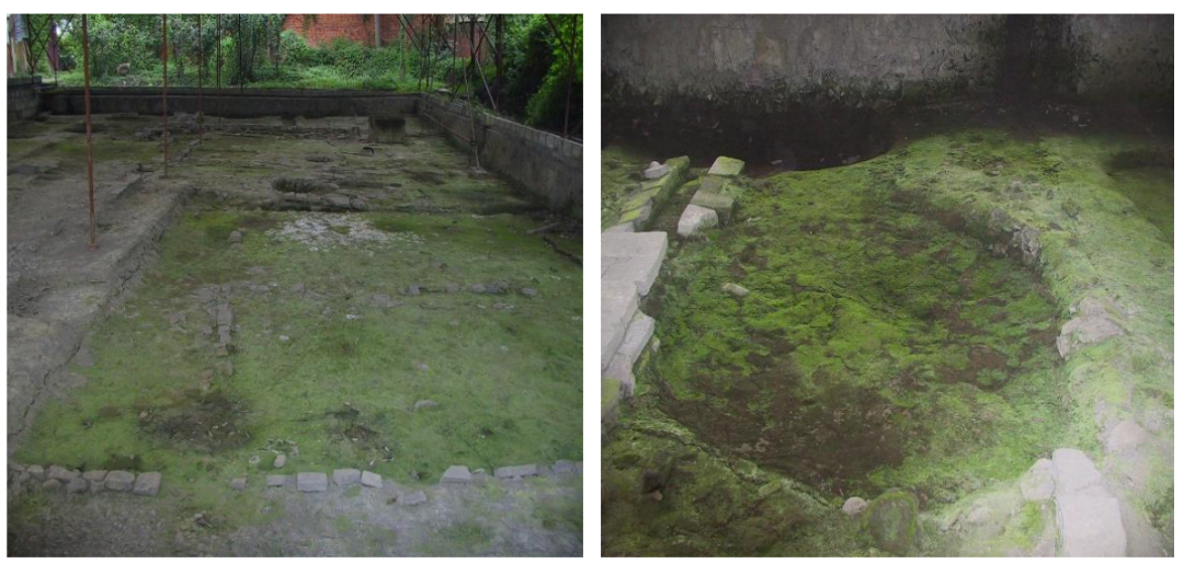

例子1:成都杜甫草堂唐代遗址
成都杜甫草堂是唐代大诗人杜甫于唐肃宗乾元二年(公元759年)客寓成 都,至唐代宗永泰元年(公元 765年)五月离开成都之后为世人留下的重要遗 址。1961年被国务院列为全国第一批重点文物保护单位。 2002年,在修建工 程中发现了唐代的遗迹,发掘面积总计1020平方米,包括唐代的房屋基址、亭 台遗址以及水井、排水沟等重要遗迹,还出土了唐代碑刻和其它唐代历史文物。
为了保护遗址防止破坏搭建了临时性的保护棚,但是并不能控制遗址的生 物因素影响,遗迹出现了地下水的上渗、局部渗水、土体风化以及霉菌生长。在这些病害中霉菌生长最为严重,草堂的霉菌主要是苔藓,由于地下水的上渗以及雨水的作用,导致遗址长期处于潮湿的状态,这就为苔藓的生长创造了条件。苔藓主要生长在遗址的表面,是一个不容忽视的生物病害。苔藓植物能分 泌一些酸性物质,溶解土壤中的矿物质,降低土壤黏聚力;苔藓生长繁殖能力很强,覆盖于土遗址表面,直接影响到土遗址文物的历史信息和观赏价值。(见图1)遗址在后期修建了展示馆,但是保存状况仍不乐观。
图1 杜甫草堂唐代遗址早期的表面苔藓

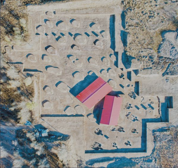

例子2:通辽哈民忙哈遗址
哈民忙哈史落遗址(如图2)位于内蒙古科左中旗舍伯吐镇东偏南约20公里处,西南距通辽市区约 50 公里。遗址埋藏条件良好,出土遗物丰富。发掘过程中,清理出因失火坍塌的房址、还有保存相当完整的房屋木构架痕迹,以及大批非正常死亡人骨的罹难场所,凡此现象证明该遗址是遭遇突发事件而废弃。
图2 哈民忙哈遗址俯瞰

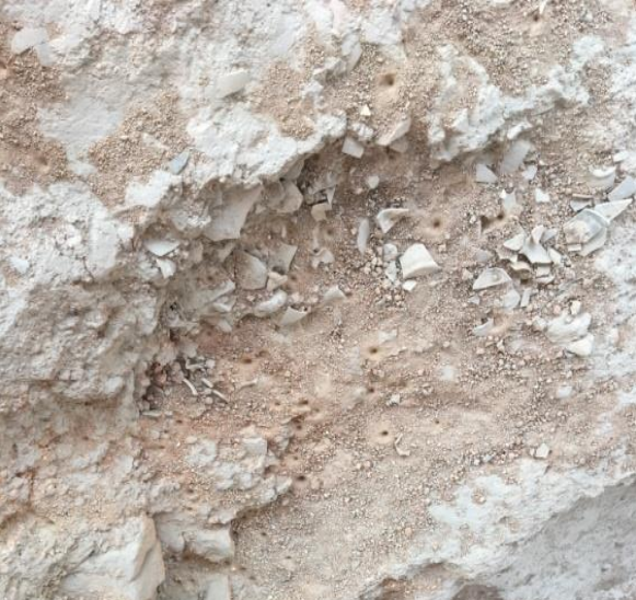

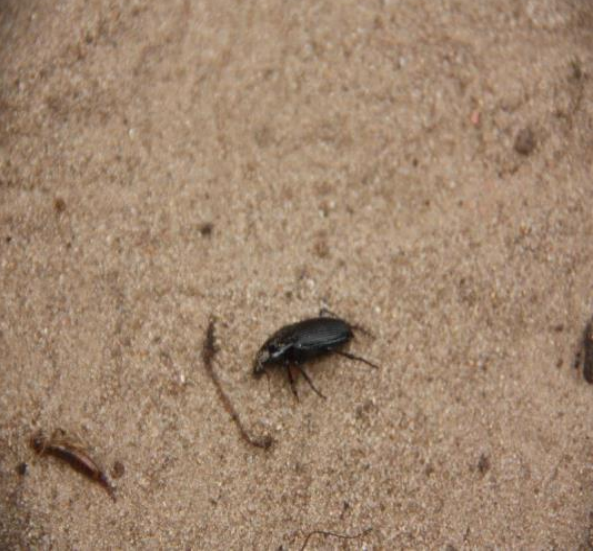

哈民遗址处于科尔沁沙地腹地,遗址属于沙土、结构松散,很容易产生破坏。发掘后遗迹经过1-2 年的室外自然条件影响,遗址破损严重,主要病害有灰尘积聚、人骨变色掉落、部分遗址的受潮以及生物病害。由于遗址周边是杨 树林,玉米地和沙漠,生物活动频繁,遗迹的生物病害主要有蚂蚁、以及天牛。天牛的存在破坏了遗址的表面形态,对土体表面产生机械破坏,形成很多的空洞。(如图3)
图3 遗址中发现的天牛

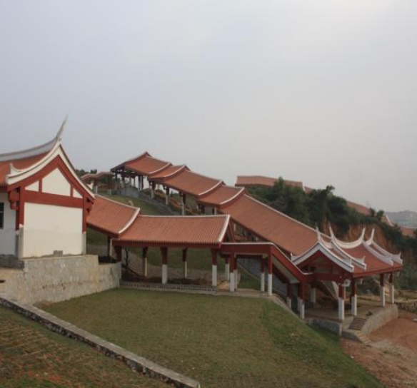

例子1:晋江磁灶窑遗址
磁灶窑(如图4)是我国东南沿海地区,以烧造外销陶瓷为主的重要窑口, 是具有浓厚的地方特色和时代风格的民窑。其烧制的产品品种繁多,器形多样。
图4 磁灶窑遗址现状
根据调查磁灶窑遗址的主要病害有:土体脆弱,表面风化,灰尘积聚,局 部潮湿,生物生长,淤泥存在,白蚁危害等在遗址上有一种特殊的病害,就是 在土体表面有一种圆形的浅坑。这种虫坑呈漏斗形,周边有松散的土堆。主要分布于遗址两侧未烧结土体上,零星分布于窑床烧结土的裂隙处及烧结土与窑 壁结合处,在遗址中下部分布较为密集,但在最下部汇水区域附近分布极少。遗址的四条窑址和一个作坊遗址中均发现了此类虫害,其中窑址 2、3 破坏尤为 严重。(如图 5)

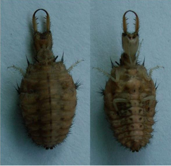

在遗址上进行病害调查中发现了一种小虫子的遗体,经过在视频显微镜的观察,科学鉴定该类昆虫为蚁狮。
蚁狮别名地牯牛、沙猴、倒退虫、沙牛等,隶属脉翅目,蚁蛉科。(如图8)蚁狮成虫与幼虫皆为肉食性,蚁狮主要食物为蚁类,占 49.7%,其次为鳞翅目 幼虫(21.8%)、同翅目若虫(98%)、双翅目幼虫(8.3%)和半翅目若虫(6.7%)。幼虫生活于干燥的地表下,形状似沙和尚的头,在沙质土中造成漏斗状陷阱。居沙地,筑漏斗形凹坑(2.5-5 公分深,口部 2.5-7.5 公分宽),用腹部为犁,用 头部承受掘松的颗粒,并将其抛出坑外。然后自己埋在坑底,仅露上腭在外, 捕食滑入坑底的昆虫。(如图9)蚁狮主要分布在新疆、甘肃、陕西、广西、 广东,福建、河南、河北等省区。
图8 蚁狮
图9 蚁狮巢穴及行为模式
根据调查辨认,确定在遗址上钻孔导致遗址局部破坏的虫子就是蚁狮。蚁狮主要是在土遗址未烧结的松软土体中活动,它对土遗址产生的病害很严重,一方面破坏了土遗址的外观,另一方面导致土遗址表面疏松,加剧了遗址粉化的速度。
