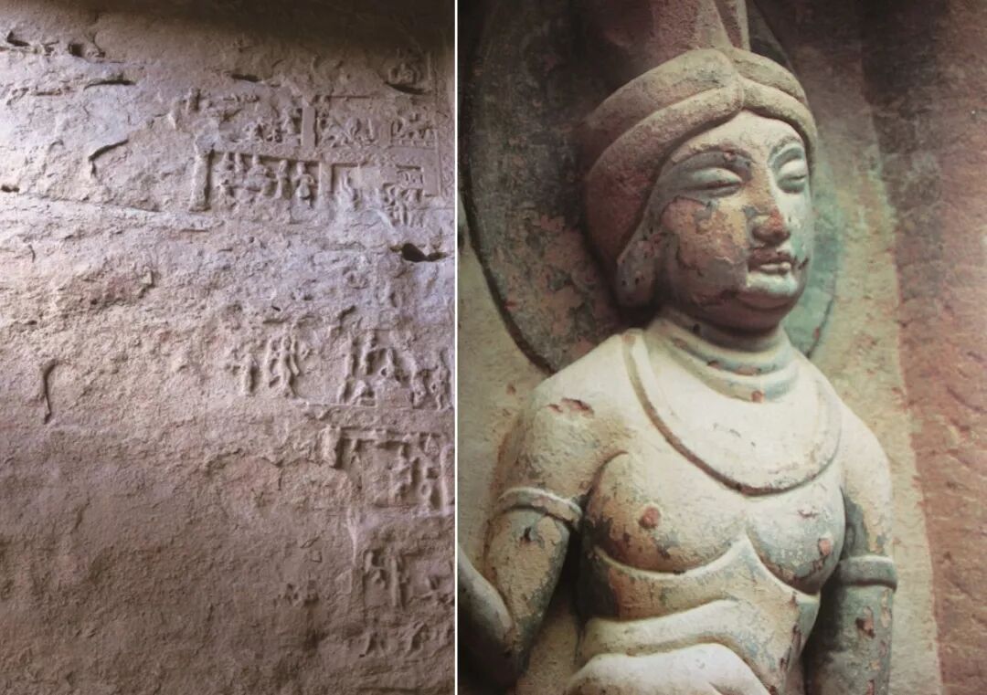

图01/云冈石窟第4窟北壁风化石刻
图02/炳灵寺石窟雕像表面粉化
我们是否观察到一个现象,同样是唐代的古建筑与石窟、摩崖石刻,为何大多数人对它们保护的重视程度有明显差异?也许有两个原因:一是认为石质的东西耐风化,放一放还来得及保护;另外,可能是石质文物保护的难度大,要承担风险。实际上,我们关注一下石质文物的总体保护现状,其破损、劣化程度是触目惊心的。例如,云冈石窟的石雕造像,历史上号称大小石佛10万尊,但经过20世纪60年代当地文物管理所统计,仅剩下一半。现有造像51531尊,其中1474尊缺失佛头。暴露于窟外壁与窟内下部的雕像与题记几乎已全部消失(图01)。北京故宫太和门栏杆上的汉白玉凤凰望柱,经1923年与1985年的两张照片对照,仅相隔60多年,原来十分清晰的雕刻花纹,已风化得模糊不清,甚至有些地方手触即掉粉末,风化剥蚀的深度已达10~20毫米。通过X-衍射和液相色谱等测试结果表明,汉白玉石雕表面已被腐蚀成石膏。天安门前的金水桥、华表、石狮等石刻受到的污染环境侵蚀更为严重。刘家峡水库的兴建使其上游黄河库区内的炳灵寺石窟受到小气候温湿度骤变的影响,石雕在近20年内由圆润光滑变得掉粉、落砂、粗糙、模糊(图02)。原因是岩石胶粘物黏土矿物蒙脱石受温湿度影响,膨胀、收缩造成。酸雨对露天石质文物的损害也是严重的,连云港孔望山石刻造像,尽管是岩石中最耐风蚀的混合花岗岩,但也已受腐蚀而出现空穴、剥落等病害。再看龙门石窟奉先寺前的唐碑(图03)和乐山大佛两侧的唐代弥勒石像与《嘉州凌云寺大弥勒石像记》碑(图04),已经风化得无法辨认原貌。近日听大足石刻研究院的原所长郭相颖说,大足石刻最精美的北山第136窟日月观音石雕造像,原来丰满光滑圆润的脸部,已出现石质纹理的横向条纹,粉化明显,说明劣化到肉眼能看出的程度。仅举这几个例子说明,石质文物的保护,已刻不容缓,不能让它们消失在我们这几代人的手中。尤其现在提出抢救性保护向预防性保护转变的文物保护原则时,不能把着力点全放在预防性保护上。石质文物需要抢救的地方还很多,再困难我们也要不间断地科学、慎重的努力去进行保护。

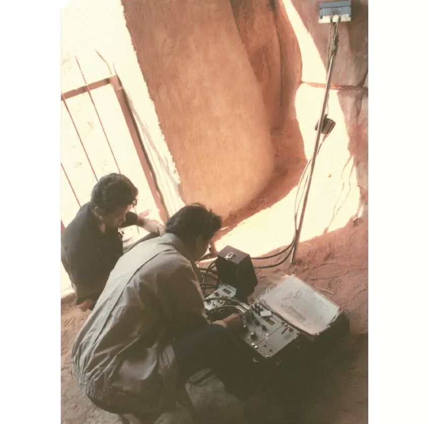

2. 对文物材质的特征、环境及病害要有深入的了解。文物材料的性质包括:力学性质、表层的物理性质(颜色、孔隙率、吸水性、光泽度、粗糙度等)、化学性质(化学组分随深度的变化、盐分对石材组分的变化)、内部结构(裂隙、孔穴等)、漫长历史时期的变化过程。要进行定量评估。对石质文物劣化诊断的标准程序是:肉眼观察、确定劣化类型(现象、状态)、劣化过程的分析、环境评价、室内试验(包括物理力学性质、岩相分析、化学成分、矿物组成、微观结构、生物学分析等)、现场检测(回弹锤击,表面吸水率,声波测试,微电极测深等无损、微损测试技术)(图05)。还有环境模拟加速劣化试验。要注意,应将石质文物的结构损伤与材质表层的劣化分开评估。
图05/须弥山石窟进行微电极测量风化深度

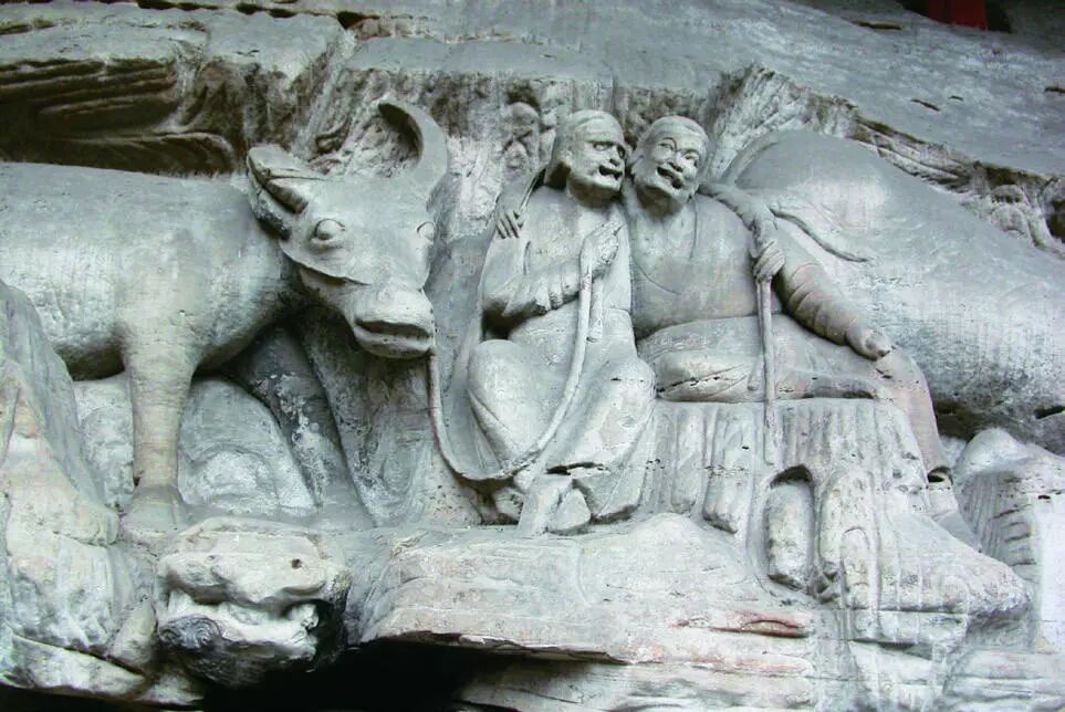

4. 保护效果有效性的评估。要对以往案例进行分析,其实施后的有效性及局限性进行定量或半定量分析(图06)。试验或测试的方法应标准化,建立起可行的质量评估体系。评估过程的档案记录要有标准格式,并有多年持续不断的,可以对比的文字与影像记录。
图06/大足石刻宝顶使用有机硅防护,经20多年保护效果良好。

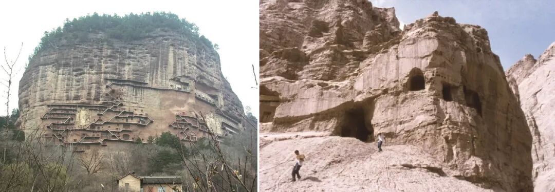

4. 要加强对灾害的预警及应对措施。地震、滑坡、泥石流、洪水、台风等对文物造成危害的案例不少。因地震具有突发性,破坏性极强,尤其对紧依山体的石窟,开展防震保护研究,预防和减轻灾害,具有重要意义。历史上由于地震曾经造成麦积山石窟东西崖之间的大面积崩塌(图11),莫高窟壁画、塑像的塌落,龟兹石窟山体崩塌掩埋大量洞窟(图12)等,文物的损失巨大。2008年5·12汶川地震后,文物部门通过震后勘查,研究文物震害症状,分析震害原因,提出防震措施和建议,因此抢救保护了一大批文物。同时这也引起了我们的思考:如何建立起风险评估体系和突发灾害时必要的应对措施,这也属于”防患于未然”的预防性保护措施。应建立风险评估体系,明确风险定义、分析、评估和处理程序。要评估风险的后果和频率,特别要关注风险后果严重,发生频率高,损坏速率快的风险。要对石窟环境在风险的识别与分析的基础上进行评估,提出合理的处理意见。如对高而断面小的石阙、经幢、干砌的石塔、华表、陵墓前的石像生等,要采取适当的防震保护措施。最后建立起风险管理智能决策支持系统。地震发生时的应急管理措施,要在保证人身安全前提下尽快进入现场抢救文物,并得到第一手文物损坏信息。将灾难的管理和控制形成指导性文件,定期组织在职人员培训。
图11/地震造成麦积山石窟东西崖间大量石窟崩塌
图12/地震造成克孜尔石窟山体崩塌

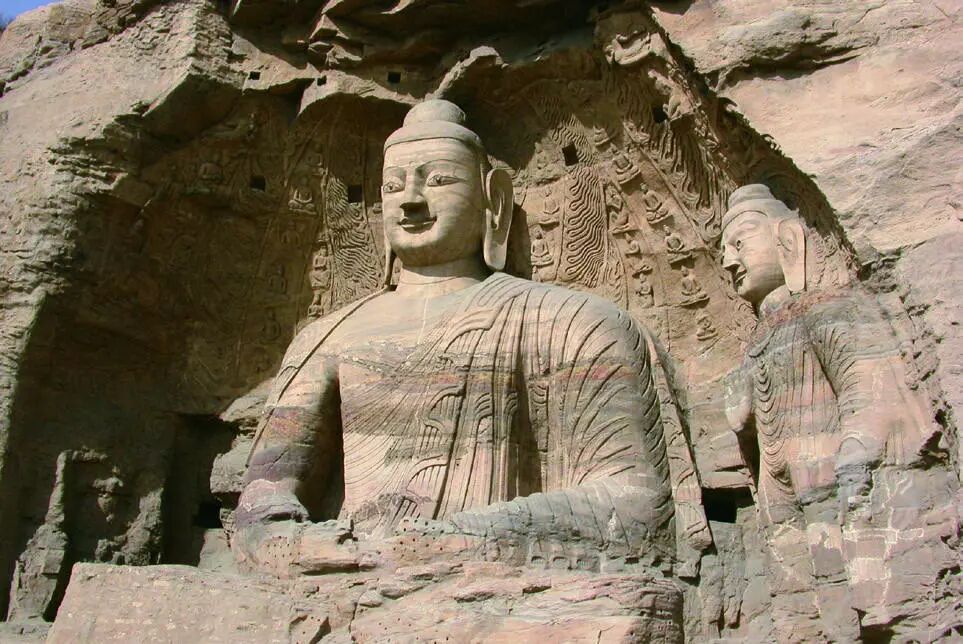

4. 如果将石窟的建造史与地质、地理环境联系起来分析思考,我们会发现一些有价值的史料。就以云冈石窟为例:云冈的建造史可分为三个时期,昙曜五窟是最早的鼎盛期。当时窟前的十里河靠石窟岩体很近,根据砂岩体的特性,被切割成河谷的边坡不会是陡直的。而当时昙曜和尚要找到能开凿拓跋鲜卑五位帝王十多米高的雕像,定要找到巨厚层的砂岩体,他不仅找到了,而且此处透镜状的软弱夹层较少,说明他至少具备了一些地质知识。估计当时没有想到的是,他将前面的边坡挖走,也等于挖掉了卸荷层,露出未风化的新鲜岩体。卸荷层的体积扩容、卸荷裂隙都避开了,岩石的物理力学性质也得到加强(图13)。而后期建造的东、西窟群就没有那么幸运了,岩层薄,软弱夹层多,且裂隙相对较多,包气带的渗水也不少,因而产生的病害多。为什么第三窟开凿到一半就放下了?当然有多种原因,但其中的严重渗水也是重要原因之一。另外,由于它没有避开卸荷层,前室上部的两个塔柱风化十分严重。到了一百多年后的初唐,在后室开凿的主尊佛像,由于岩体总高度的限制,只好将两只脚放到地面以下,形成一个洼塘,为以后的积水,冻融破坏创造了条件。目前佛像腿以下的部分已风化殆尽。再看其南壁有一很特殊的地质现象:壁面风化成凹凸起伏的波浪状,表面仅剩粗颗粒的石英、长石。砂岩多半是裂隙渗水,这里却是明显的孔隙渗透造成的风化。经过调查发现,原来在营造时在南壁顶部开凿了12个方洞,计划埋置建筑柱子用,被废弃后,成为存雨水的空间,在雨水长期不断地下渗作用下,岩石内的胶结物溶滤被带走,便形成如此形态。这就启发我们在研究地质病害时还要注意石窟的型制、构造。
图13/云冈石窟第20窟露天大佛上部风化轻微

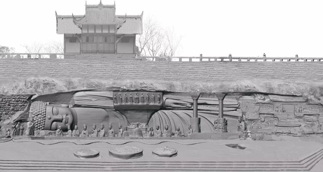

监测目的是为科学保护与管理提供决策支持,并作为预防性保护措施的依据。监测数据涉及遗产地本体监测、影响因素、保护管理行为等内容。根据这些数据进行专项评估分析,预测其发展趋势。并为遗产地提供专家咨询的功能,进一步提高监测工作的效果,有效反馈管理措施等。在此基础上建立起预警体系。然后就要开展数字化保护工作,它是以计算机网络、通信、光学等技术的发展为基础,利用数字化三维重建、编辑、虚拟修复等以再现、保存、分析研究文物本体及其环境的现状与病害(图15),并以此融合成信息时代的新业态,提升文物信息的挖掘、处理、存储、共享的模式和效率以及同社会公众的实时交流。这对以石窟为代表的大量艺术雕刻品尤为重要。
图15/大足石刻大佛湾三维扫描影像图局部
