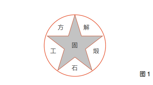

不能完整地理解传统灰作,就无法在建筑遗产保护的实践中科学地利用石灰, 实现保护的目的,反而会因此对遗产造成更大的伤害。如墙面粉刷后出现疱疹,修 复后的明长城发生局部坍塌,很大程度上就是对传统灰作研究不到位造成的。文章在现代科学研究成果的支撑下,基于对传统文献的考证、分析和归纳,以固化应用为核心和目标,尝试从烧制石灰的原材料(石)、煅烧燃料及方法(锻)、消解工艺(解)、 配方设计(方)、施工工艺(工)及固化特 点(固)等六个方面(合称“灰作六艺”, 图 1)分析传统灰作技艺及其存在的问题, 以期建立一个完整的研究框架,对未来传 承进行展望。

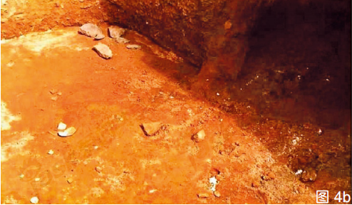

前述陕西旬邑下魏洛新石器时代的石灰窑,系竖直式窑,窑室平面近圆形,弧壁,火膛在窑体正下方(图4)。
图4  陕西旬邑下魏洛出土的石灰窑(图片来源:《陕西旬 邑夏魏洛》,科学出版社 2006 年版,第25页彩版五)

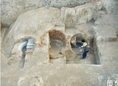

窑室上部应有开口以投放原料。以竖窑形式烧制石灰在我国古代社会基本没有变化,如河南 巩义发现的唐代石灰窑遗址 [22](图5)。
图5  河南巩义唐代石灰窑遗址(图片来源:李辉《河南巩 义窑址发现古代石灰窑和各类瓷器遗物》,《中国文 物报》2016年8月26日第8版)
呈现出同样的竖直圆形窑室,以及火膛在窑室下部的特征。新中国成立后,广大乡村仍然主要使用这种形式的石灰窑烧制石灰,如广东省河源市龙川县麻布岗镇大古村的石灰窑(图6)。

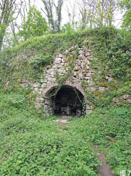

20世纪90年代后,因其粗犷的生产方式和环境污染等问题才逐步为机械式立窑所取代。其实不仅在中国, 西方烧制石灰采用的也是同样的立窑形式, 如图7所示英国19 世纪的石灰窑。
图7   英国Clints Wood古石灰窑
(图片来源:Matthew  Hatton, http:www.geograph.org.uk/photo/4493765)
由于缺乏确凿的文献证据和材料检验, 目前我们只能推测这种简单的立窑所烧制的石灰,原材料既可能是优质洁净的石灰岩,也有可能是掺杂粘土等杂质的石灰岩, 所产石灰的质量取决于原材料的质量以及煅烧温度和时间,波动很大。

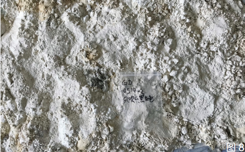

从前引陶弘景的记述可知,“水沃”消 解是南北朝时期常见的石灰消解方式。在此 过程中,氧化钙(CaO)与水反应生成氢氧 化钙〔Ca(OH)2〕并释放大量的热。至晚到唐代,石灰增加了“风化”的消解方式,即 烧成后的石灰在空气中静置一段时间后再使用。唐《龙虎还丹诀》① [27] 在“出红银砂子 晕方”中有记:“右取煮洗了砂子,作小挺子,以风化石灰纳铁莆中散安,将挺子插於灰中,固济,不固亦得。”[28] 说明古人其时已经注意到了风化消解的石灰与其他石灰有性能差异,因此专门提出“风化石灰”以示区别。此后,许多中医药方中均直接注明“风化石灰”。至宋《本草图经》,总结了石灰作 为中药材因不同消解方式导致的药性差异:“石灰,生中山川谷,今所在近山处皆有之。此烧青石为灰也,又名石锻。有两种:风化、 水化。风化者,取锻了石,置风中自解,此 为有力;水化者,以水沃之,则热蒸而解, 力差劣。”[29] 显然,中医认为风化石灰更为 “有力”,药效比“水沃”石灰要好。
那么,水沃和风吹成粉哪种是古代较多采用的消解方式呢?《天工开物》记:“(石灰)置于风中,久自吹化成粉。急用者以水沃之,亦自解散。”[21]197据此可知,在空气中静置并逐渐风吹成粉,是石灰当时常规 的消解方式,而水沃只是“急用”时才采取的做法。据研究,风吹成粉的石灰虽然短期强度低,但凝结速度快,有利于缩短工期,且后期强度较高 [30]。明时用于营造已经是石灰的主要用途,据此可以推测,风吹成粉就是当时建筑石灰的主要消解工艺(图8)。
图8  风化石灰表面(图片来源:胡占勇摄影)

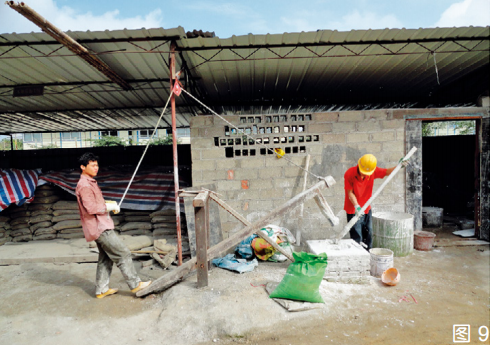

“捶灰”是一种传统的灰浆加工工艺, 指将熟石灰、细炭灰、麻刀等原材料按配方比例,以传统的人工搅拌、臼窝舂捶等方式制作出石灰改性材料(图9)。
现有研究发现,我国很多古建筑都存在使用捶灰的情况 [46-47]。如乐山大佛就广泛使用了捶灰:大佛头顶的螺状发髻外层 为黑灰色捶灰(由煤炭渣灰、石灰和剁细 的麻筋和成), 厚度约为 5—15 mm;佛耳也不是原岩凿就 , 而是用木柱作结构 , 再抹以捶灰装饰;隆起的鼻梁是内以木衬、外饰捶灰而成;大佛头部的横向排水沟以捶灰垒砌修饰 [48];佛身有些砖块的外表面上 也附有捶灰。对样品检测后推测,工徒们首先将石灰、炭灰、麻刀和水按一定比例混合,捶打均匀后分团浸泡在水中待用, 然后将捶灰置于佛体表面,用敲打的方式 将其捶抹于岩石上,使捶灰紧贴岩石,增加捶灰与岩石的粘结力 [49]。
石灰经过捶打,可以降低其中的空气含量和水分含量,同时减小消石灰的颗粒大小,使其更宜碳化。据李黎等研究,经传统捶灰之后的灰浆,孔隙率较大、收缩 变形小、强度适中、水稳定性和抗冻融性较好 [50]。这些特性使捶灰拥有了更好的耐 久性,得到大范围的应用。

综 上 所 述,“ 石、 煅、 解、 方、 工、 固”六艺构成了中国古代建筑石灰研究的主 体框架。坚“固”与耐久是所有研究工作 及传承的目的,其前提是科学地诠释石灰 “固”化的机理。石灰的类型首先取决于母 岩“石”,“锻”烧采用的燃料、时间、温 度等决定了烧制的石灰是否能为建造所用。古代采用的风化、水沃等消“解”方法决定 了石灰的硬化过程及最终强度,消解得到的 消石灰可以通过配“方”优化满足不同的性 能要求。“工”法为了达到耐久坚固的目标 常常需要经验及科学的对比实验。
建筑石灰的六艺,或称“灰作六艺”, 可以系统地总结建筑石灰在中国古代的应 用,也可以在学界日益重视传统工艺和材 料的大环境下,为建筑石灰在遗产保护领 域的“复兴”提供史鉴和思路。
