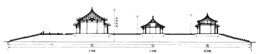

例如唐朝规定三品以上官吏的居室不得超过五间九架,六品以下不得超过三间九架;明朝规定一二品官员厅堂为五间九架,三至五品官员厅堂为五间七架,庶民百姓堂屋不得超过三间;清代规定王府正门五间,正殿七间,后殿五间,一般百姓的正房不超过三间。北京故宫作为明清两代的皇宫,无论是规模还是等级都属于最高层级,太和殿面阔九间,高度为九丈九尺高,午门高大砖石墩台上建有崇楼五座,正楼九开间等等。
△  太和殿九开间正立面
△  故宫三大殿剖面

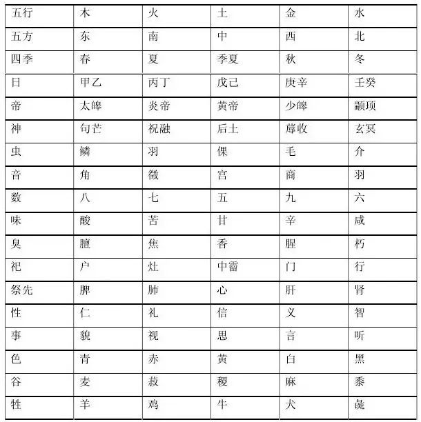

对宇宙的思考与探求一直是古人的重要思想内容之一,“月令图式”则是古人思想观念中的一种宇宙模型。
“月令”体系将时间、空间二者统一起来,以春季配东方,夏季配南方,秋季配西方,冬季配北方,成为时空合一的宇宙模式,从而把神秘的时空改造成可以感知的模型。

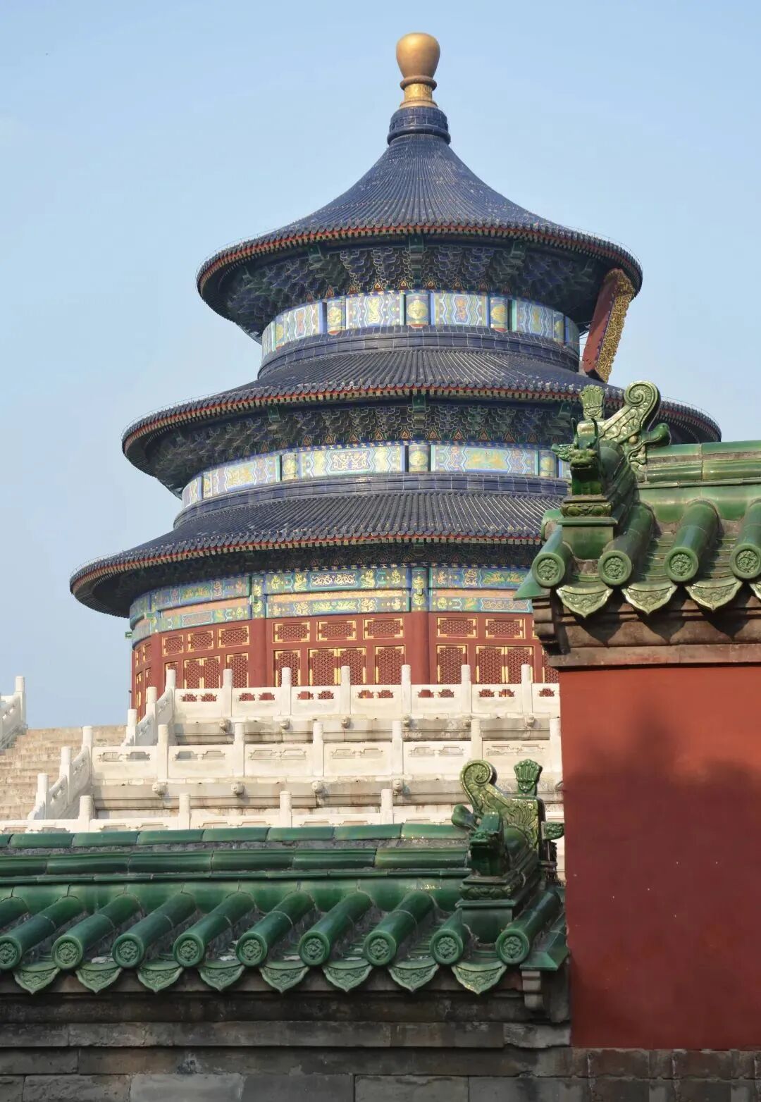

北京天坛祈年殿是典型的代表。祈年殿一共有28根楠木大柱,其中被称为“龙井柱”的柱子有4根,象征着春、夏、秋、冬这四个季节;中层有12根“金柱”,数字12代表一年中有12个月;最外层的12根柱子寓意一天有12个时辰,中层和外层一共有24根柱子,与一年之中的24个节气相对应,龙井柱和这24根柱子总数量为28根,这28根楠木大柱代表我国传统文化中的28星宿,与顶柱8根童柱相加后总数为36,代表36天罡。
△  月令世界图式
△  祈年殿象天法地图

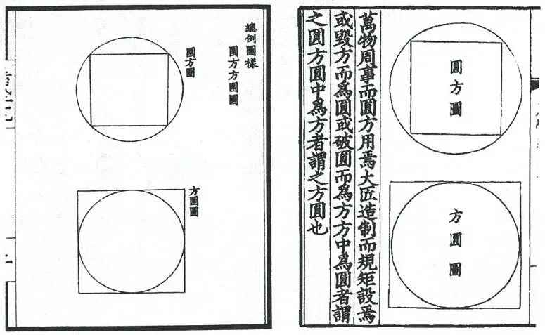

中国古人追求天、地、人和谐的思想,“天圆地方”的观念深入人心。蕴含此观念的中国古代建筑设计中的方圆作图比例手法历史悠久,已经过数千年的文化积淀。《周髀算经》指出:“数之法出于圆方。圆出于方,方出于矩,矩出于九九八十一。”“万物周事而圆方用焉,大匠造制而规矩设焉。” 北宋的《营造法式》一书中,出现在图版中的第一幅图样即是“圆方方圆图”,分别为一幅“圆方图”(绘一圆与其内接正方形)与一幅“方圆图”(绘一正方形与其内切圆)。
△  圆方方圆图

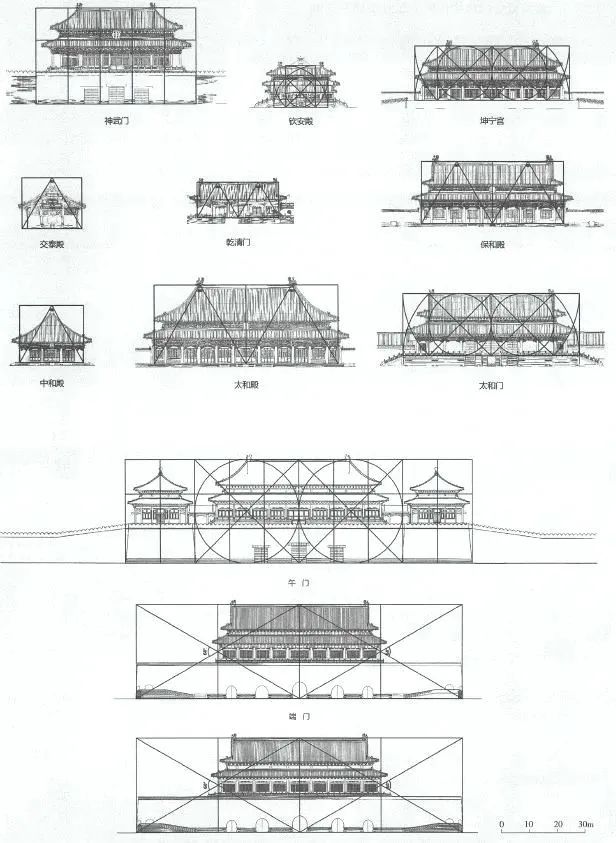

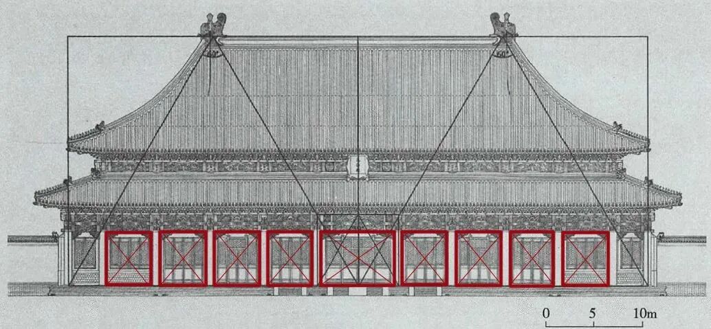

古人在宫殿的规划设计中常以“象天法地”概括。紫禁城的名称,首先就是象征天帝之居所,因此,有学者通过对紫禁城中二十余座单体建筑的构图比例进行了分析研究,印证了方圆作图比例(1:√2:2)在建筑中的广泛运用;同时,紫禁城整体规划同样遵循着近似的比例关系。
△  紫禁城建筑比例分析图

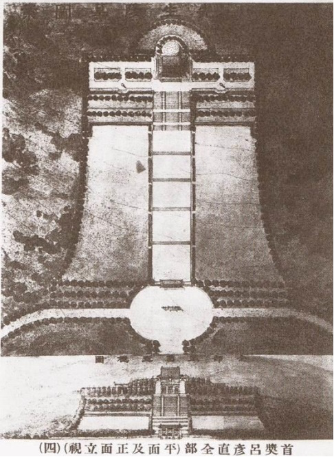

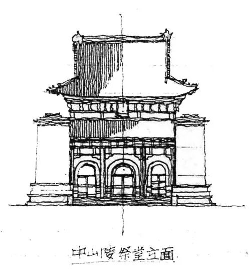

南京中山陵由吕彦直设计,从碑亭到祭室的花岗岩石阶被分成八段,上层三段、下层五段。上层三段象征“三民主义”,下层五段象征五权宪法。根据记载,这段路程的石阶数量共为312级,与孙中山先生的忌日3月12日相吻合。陵门为三拱门的形态,是“三民主义”的具体象征。
△  中山陵祭堂立面
△  南京中山陵总图及正立面

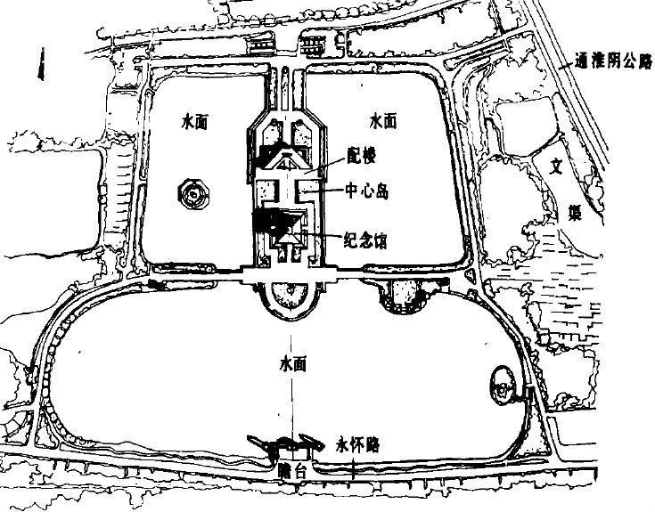

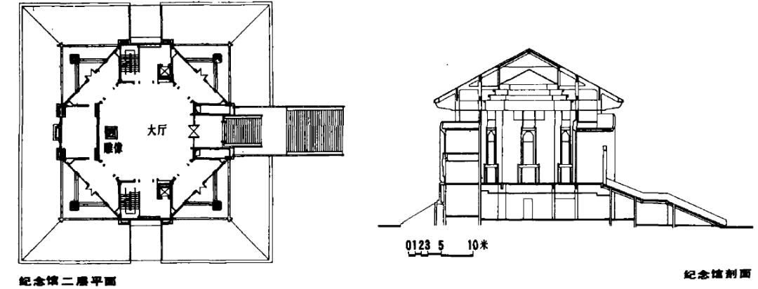

周恩来纪念馆由齐康院士设计,选址在水中的一个半岛上,建筑融于自然之中。造型上采用抽象的方形,象征着中国传统思维中的“天圆地方”观,具有“正直”“中和”“方正”“四面八方”之意。此外,将方形置于“中轴岛”的圆形外堤中,通过强烈的对比,更加强调和突出方的形象。建筑中的四根石柱隐喻着周恩来总理生前提出的四个现代化,从正门拾级而上的51级台阶隐喻着周总理自23岁投生革命,历经28年于51岁被任命为国务院总理的历史。
△  周恩来纪念馆总平面图
△  周恩来纪念馆技术图纸
