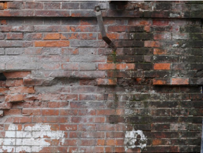

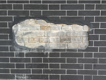

保护清水砖墙时,到底是在保护什么?换句话说,清水砖墙到底有什么价值?哪一部分才是真正有价值的?保护理念和逻辑的混乱造成了实践中的“好心办坏事”。在贵州某近代建筑的修复工程中,将清水砖墙面整体用较厚的水泥砂浆覆盖,再用线描出白色砖缝,整个墙面整齐划一,调查中得知这是当地的通常修法,为的是美观坚固,而在老砖面上原有翻模印字之处,还刻意将其留白,漏出底层的印字,美其名曰“展示”。殊不知这种水泥砂浆整体覆盖,掩盖了清水砖墙真正“有价值”的部分,且可能会加速砖面的破坏(图1)。

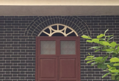

我国古代建筑史上,砖的出现是比较早的,在“秦砖汉瓦”的时代,烧制砖瓦的技术已较成熟,但受限于物质和经济水平,直到明代才在地面建筑中大规模使用青砖。北方地区开始流行硬山顶建筑,山墙通常用青砖砌筑,南方地区则在重点部位比如仪门采用青砖装饰,且大多经过“磨砖对缝”,工法讲究。从清水砖墙的定义来看,“使用质地优良的黏土砖砌筑的墙体,其本身已具有质朴的外观和良好的耐风雨、抗污染性能,因而不另作面层,这种墙称为清水砖墙”[1],古代建筑中作为外立面装饰的砖墙理应纳入清水砖墙范畴。但近代以来传入中国的清水砖墙建筑则是一种建造范围更广,且成为一种典型装饰风格的建筑类型,近代建筑清水砖墙的价值、保护方法与古代建筑也有所区别(图3)。

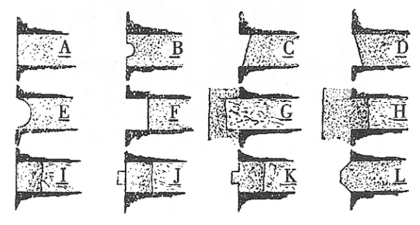

1920年代,机制砖已经可以大量生产和广泛使用,拼花图案和线脚愈来愈丰富,勾缝工艺也有所创新,发展出了平缝、平面图线灰缝、泻板灰缝、凹缝、凸缝、方槽、勾脚、方线、连底方线、三角灰缝等不同形式(图4),清水砖墙建筑立面越来越追求华丽与丰富的装饰效果。

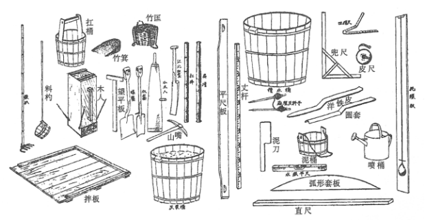

与传统砖作相比,近代建筑清水砖墙的工艺有所改进和提高,尤其是上海等沿海开埠城市中出现的“元宝缝”建筑,即凸圆缝。首先要求砖的尺寸一致,表面平整,棱角分明,每块砖均需经过打磨;其次分类细密的专门工具增多,如搅和灰浆的搅拌板,校准水平使用的水银平尺,勾砖缝使用的“洋铁皮”和“圆套”等(图5);最后定砖缝时要使用较精确的标尺,要求灰缝厚度及砖缝线对位极为精确、均匀[3]。

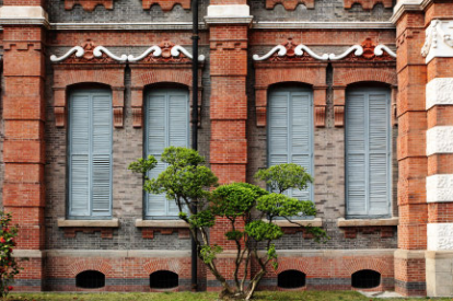

艺术价值:与古代建筑不同的是,清水砖墙是近代建筑立面艺术风格的重要装饰和典型特征,在设计之初就会根据不同的建筑风格,结合清水砖墙的特性,选择各种不同的色彩搭配、拼花图案、线脚和灰缝,同时也要受经济财力和建筑材料的制约。从外廊式风格、哥特复兴风格、安妮女王风格,发展到文艺复兴风格、新古典主义风格,再到装饰艺术风格,不同的建筑风格会有不同的清水砖墙砌法、图案和线脚装饰(图6)。因此,保存并修复清水砖墙表层的色彩、肌理、砌法、拼花、线脚、灰缝等,是保护近代建筑整体艺术价值的重要组成部分,而改变色彩、肌理、砌法、拼花、线脚、灰缝的修复方法,或多或少都会在一定程度上破坏清水砖墙本身以及近代建筑整体的艺术价值。
图6 由不同色彩和砌法的清水砖墙形成的典型立面装饰

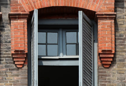

岁月价值:奥地利艺术史学家李格尔(Alois Riegl)提出的“岁月价值”,是指时间在建筑物上留下的痕迹,即通常所说的“历史沧桑感”,更通俗的理解是类似于历经沧桑的“古董”表面“包浆”所特有的价值。对于近代建筑中的清水砖墙而言,经过长时间日晒雨淋之后,墙体表面会逐渐风化并在色彩上呈现出斑驳的状态,罩上了一层“古色”(patina),这是时间和自然力在外立面上留下的岁月痕迹。“岁月价值”反映出近代建筑“真实”的历史演变过程,在修复清水砖墙时一定要注意保持这份“沧桑感”(图7)。
图7?上海崇思楼保留岁月痕迹的清水砖墙
如果将外立面粉饰一新,原本目的可能是为了美观,但实际上是以“美”掩“真”,且并不能达到预期的审美(图8)。而清水砖墙表面的“古色”却能提供一种独特的具有“历史沧桑感”的审美体验,这不是简单的依照原形制复制一个立面所能给予的。
图8 贵州某近代建筑修饰一新的清水砖墙

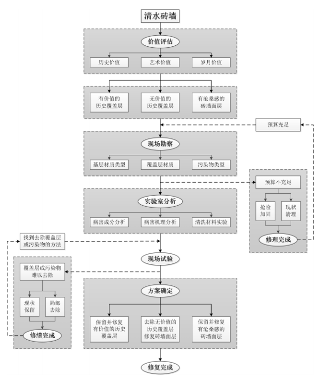

准确的价值认知是确定保护修复目标最重要的前提,近代建筑清水砖墙的价值主要体现在艺术价值、岁月价值和历史价值方面,但价值评估不等于价值的简单叠加,而是要综合评估。要确定清水砖墙的修复目标,即修复所要达到的“程度”,必须要建立在“价值评估—现场勘察—实验室分析—现场试验”等一系列流程的基础上,根据价值评估的结果,参考项目的经费预算、技术的难易程度等,经过综合分析才能决策。这种决策机制可以用(图9)来表示。

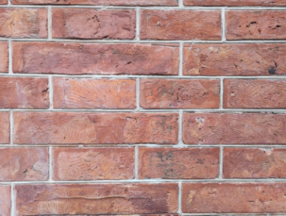

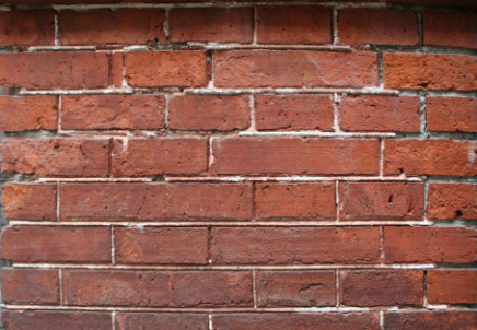

进行岁月价值评估,要分清具有岁月价值的原始材料老化和附着在原始材料表面的“污垢”。清水砖墙之美,很大一部分是由于砖砌体表层老化后形成的千差万别的颜色微差,能带来与时间维度相关的审美愉悦感,不恰当的清洗方法会破坏这种岁月价值[4](图10)。
图10 砖墙表面自然老化形成的色彩微差

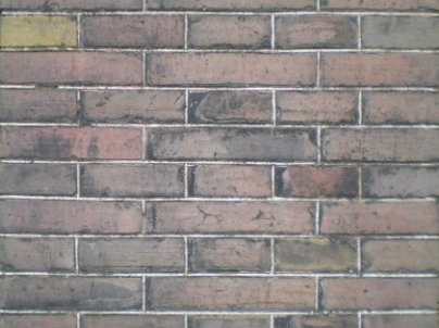

但也有因为油漆、涂料、水渍、动物粪便、菌类、泛碱、烟熏、锈蚀等,而在砖墙表面形成污垢或变色,这些污垢会继续加速砖墙的风化等病害,因此是需要清除的(图11)。
图11 砖墙表面因附着物形成的“污垢”

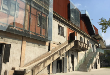

现场试验主要包括清洗试验与修复试验。经过实验室分析可以初步确定外立面清洗材料,但在现场开展大面积施工之前,还必须进行小面积的现场试验,一般称之为打“小样”,即测试实验室材料和方法的可行性和可靠性。在修复试验时要重点解决新作与“古色”之间的协调问题,因恢复艺术特征完整性而新作的部分,或因缺失而修补的部分,与原有“古色”的墙面存在色差,在西方的保护理念中,一般是基于“可识别”原则,让新作部分与原构在色彩、肌理上略有区别。但在国内的实践中,更强调新作部分要进行“做旧”处理,即“修旧如旧”,这是需要各方讨论的修复细节。通过“小样”试做,可以让参与项目的业主、设计、施工、监理等各方在保护理念和审美方面尽可能地达成共识,重要的保护建筑还要邀请文物主管部门和专家共同参与“小样”的确认。现场试验“小样”一般以1平方米见方为一个样板段,尽可能避开建筑主要装饰的立面和重点部位,选择建筑隐蔽的角落进行试做。有时候在样板阶段会反复试做数次甚至十数次,才能获得各方的认可。该步骤是控制整个项目最终修复效果最为关键的一步,必不可少。现场试验还会遇到一种情况,实验室的材料和方法并不适合现场的状况,比如清水砖墙外表覆盖物或污染物难以去除,或者去除后底层的清水砖墙会遭到更大的破坏,修复代价高,也不符合最小干预原则。在这种情况下,可以选择暂时保持现状,或局部去除覆盖层,等今后找到更合适的去除覆盖层或污染物的材料和方法后,再次经过现场试验后实施(图12)。
图12 民生路码头仓库清水砖墙与水泥覆盖层同时保留

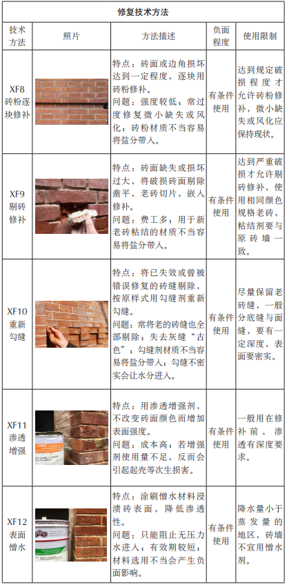

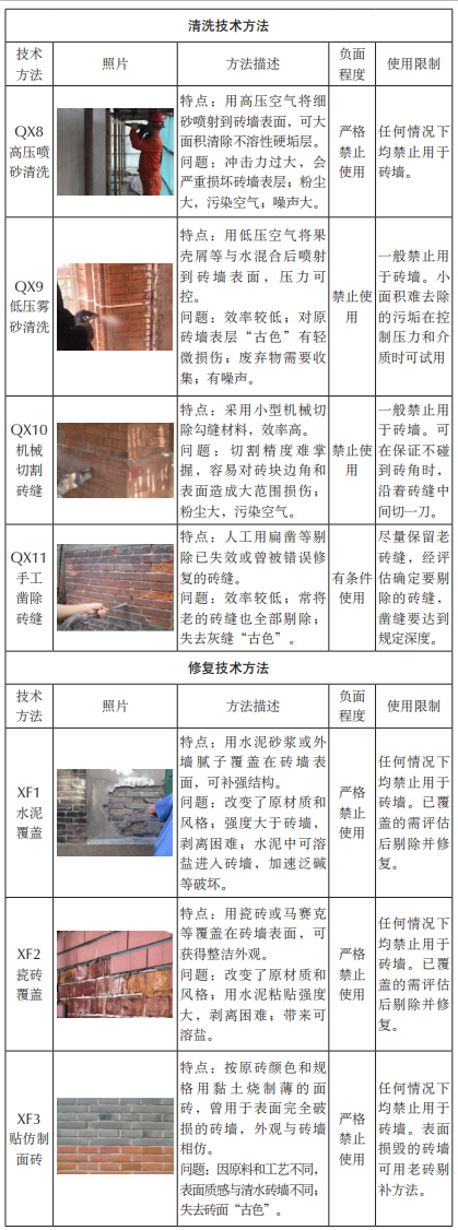

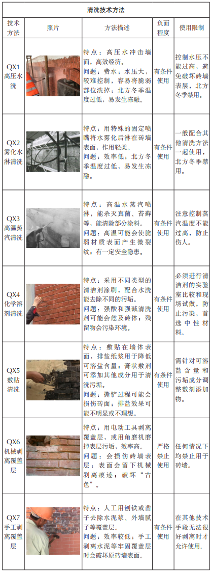

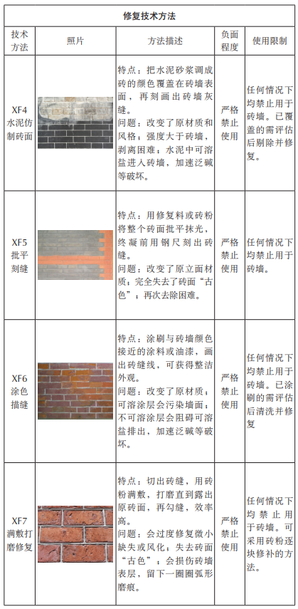

但在实际的文物保护工程中,仍有很多项目的保护技术方法还停留在二三十年前,对清水砖墙造成“修复性破坏”。究其原因,除了一些地区清水砖墙修复的预算定额不足外,主要与保护理念落后、保护过程中过分追求经济利润等有关。因此在加强各级文物保护人员培训的同时,还须列出“负面清单”,即通过简单而直接的图文形式,让一线文物保护人员明白哪些技术方法是明确禁止的,哪些技术方法是有条件使用的(见表1)。
表1 近代建筑清水砖墙清洗与修复技术方法负面清单表
(根据《近代建筑外立面保护技术检讨——以上海近代建筑保护
实践为例》《历史建筑外饰面清洁技术》《历史建筑材料修复技术导则》整理)
即便是在近代建筑保护技术方法处于领先的上海,出台“负面清单”也是当务之急。当前在工人中流行一种“满敷砖粉、打磨出底”的修复技术方法,简单清洗砖墙表面后,即采用砖粉盖满整个墙面,然后用角磨机打磨,直到露出老砖砖面,将所有难以去除的“污垢”全部磨去,而原来缺角、风化、剥落的部位因满盖的砖粉而修补平整。这种工法修复后的清水砖墙虽然远观整洁,但近观却造成破坏:一是打磨属于物理清洗方法,不可避免的会损坏原始砖墙的表面,而砖在烧制过程中,表面因温度高而更坚硬,加上表层老化后共同形成了防护层,角磨机会在砖表面留下一圈圈弧形的打磨痕迹,实际上已经破坏了具有保护作用的表层,使得砖面更容易发生风化等新生病害;二是不符合最小干预原则并破坏了岁月价值,所有的砖墙被无差别的打磨掉表面的“污垢”和带“古色”的面层,而且根据规范浅表风化或微小缺角不用修复的部位也会被“过度修复”。但这种工法一来不需要挑选材料进行细致的清洗,二来不用逐块修补砖面的缺角、风化、剥落,能大量节省施工现场的人工,大大节约成本,获取更多的利润,因而在实际工程中广泛使用。这也更加说明出台“负面清单”迫在眉睫。“负面清单”应该成为带有一定强制性的专业技术文件,在此基础上还要开展文物主管人员、设计、施工、监理等一线人员的培训,在工程实践中推行样板试做制度,弥合保护理念与工程现场之间的鸿沟,避免在保护工程中造成二次破坏。
