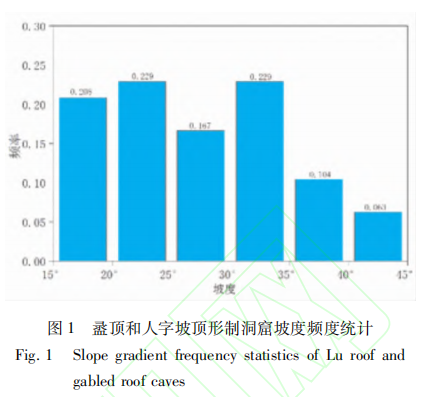

为了便于对以上几类形制洞窟的坡度进行对比, 同时考虑到人字坡窟顶坡面的整体保存现状,人字坡形制洞窟统一以窟顶西坡坡度为准,建立不同坡度区间的频度统计图( 见图1)。

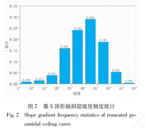

就覆斗顶形制而言# 窟顶四坡的差异较小, 计算窟顶坡度时仅选择其中一个坡面即可,在此以窟顶东坡为准,东坡坡度=坡面垂直距离/坡面水平距离,坡面垂直距离=窟高墙高藻井高,坡面水平距离=(洞窟进深藻井进深)/2,其中所涉及的尺度数据也来自于《莫高窟形》【11】。由于大部分覆斗顶洞窟左、右壁的进深尺寸不尽相同,为保持一致,洞窟进深尺寸以洞窟右壁,即北壁进深为准。以第249窟为例,窟顶东坡的垂直距离=窟高(5.10m)-墙高(4.20m)-藻井高(0.10m)=0.80m,水平距离=(洞窟进深(5.85m)-藻井进深(1.10m))/2=2.375m,故坡度角正切值0=东坡的垂直距离(0.80m)/水平距离(2.375m)≈0.34,θ≈18.78°:第146窟的东坡垂直距离=窟高(8.90m)-墙高(5.15m)-藻井高(0.30m)=3.45m,水平距离=(洞窟进深(9.40m)藻井进深(2.54m))/2=3.43m,坡角正切值θ=3.45/3.43=1.01,θ≈45.29°。通过对莫高窟半数以上覆斗顶形制洞窟坡度角的计算,建立窟顶(东坡)坡度频度统计图(见图2)。
1.2窟顶坡度分析
从盝顶和人字坡形制洞窟来看,窟顶坡度处于15°~45°,坡度在2°~40°的洞窟所占比例较大,占7%左右,其中坡度在20°~30°的洞窟数量多于坡度在30°~40°的洞窟,坡度在15°~20°的洞窟约占2%,个别洞窟坡度在40°~45°。从覆斗顶形制来看,洞窟坡度基本在15°~45°左右,其中坡度在20°~40°的洞窟占90%左右,而且30°~40°坡度的洞窟数量略大于20°~30°之间的洞窟,其余约10%的洞窟坡度在15°~20°和40~45°,包括个别坡度在10°~15°和略大于45°的洞窟。由以上统计结果可见,对不同窟顶形制的洞窟来说,绝大部分洞窟坡度围绕在20°~40°,且洞窟坡度上限不超过45°,同时覆斗顶形制洞窟坡度整体上较盝顶和人字坡形制有所提升,提升幅度在5°~10°左右。

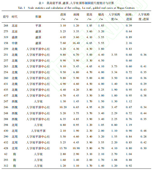

纵观莫高窟洞窟的平面结构,基本表现为长方形或方形,与之对应的窟顶形制为平顶、盝顶、人字坡平顶和覆斗顶等, 整体而言洞窟结构比较规则, 因此对洞窟尺度关系的分析集中在洞窟平面和立面空间上。
从平顶、盝顶和人字坡顶形制洞窟来看,在洞窟平面尺度上,洞窟进深和面宽的关系存在三种情形:①洞窟进深大于面宽,面宽与进深之比有两种结果,比值为1:3,主要出现在平顶形制洞窟(第268窟)中,比值约为2:3,主要包括纵向盡顶和大部分人字坡平顶中心柱形制洞:②洞窟进深与面宽的尺度基本接近,包括单一人字坡形制、前人字坡后平顶形制、前平顶后人字坡形制以及少量人字坡平顶中心柱形制洞窟:③洞窟进深小于面宽,仅出现在横向盝顶形制洞窟中,即第158窟涅槃窟,其面宽与进深之比大于为2:1,约为2.16。与之相似的是拱顶窟顶的涅槃窟第148窟,面宽与进深比值为2.15。对于复合人字坡顶形制来说,人字坡水平跨度与洞窟进深也存在一定的比例关系,在前人字坡后平顶和前平顶后人字坡形制中,人字坡跨度与洞窟进深之比约为1:2:人字坡平顶中心柱形制洞窟的情沉略复杂,出现人字坡跨度与洞窟进深之比分别为:3和1:2两种结果(见表1)。

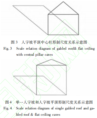

结合洞窟的时代分布可以看出,北凉平顶、盝顶洞窟的进深较长,而面阔较窄,洞窟进深远大于面阔,面阔与进深之比由1:3逐渐靠近2:3,这种比较狭长的平面布局有印度支提窟和新疆中心柱窟之遗风。受地域建筑文化的影响,随着北朝时期人字坡顶和中心塔柱结合形制的出现,洞窟面阔与进深的比值不断增大,大于2:3,甚至二者的尺度逐渐接近。当然,在此过程中,人字坡顶的出现使洞窟面阔尺度得以增加,而人字坡跨度受限于结构稳定性要求,并不能随意增大,与洞窟进深之比始终在1:3左右。这种不变的比例关系实则也是为了突出洞窟后部中心塔柱的存在,与当时佛教信众绕塔礼佛的习惯密切相关。另一方面,在洞窟面阔与进深比值变化的前提下,这一比例对洞窟空间布局也产生了一定影响,例如在第251、254、246、428等窟内,洞窟面阔与进深比为2:3或略大于2:3,当人字坡跨度占洞窟进深1/3时,人字坡的跨度适中,窟顶坡度在20°~30°,洞窟前部空间相对比较开阔。而在第431、435、437窟中,由于洞窟面阔与进深接近,在人字坡跨度为进深13的情形下,人字坡跨度减小,窟顶坡度变大,坡度角接近甚至大于40°,使得洞窟前部空间显得极为局促。整体而言,洞窟平面尺度关系的设计显然是与这一时期的洞窟形制和佛事活动需求相适应的。

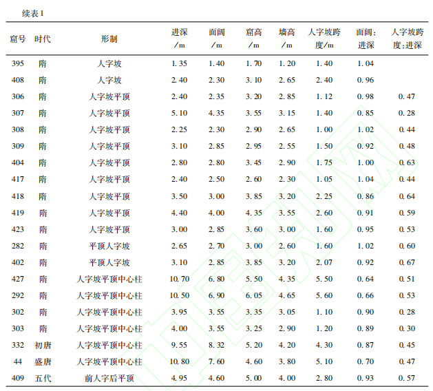

隋代洞窟形制多样化,相应地也体现在洞窟面阔与进深的比值上,在有人字坡形制的洞窟中,单一人字坡、前人字坡后平顶、前平顶后人字坡形制洞窟面阔与进深比约为1:1,在仅有的几例人字坡平顶中心柱形制洞窟中,第427、292窟的面阔与进深比为2:3,人字坡跨度为洞窟进深的1/2。第302、303窟的面阔与进深比更趋向于1:1,人字坡跨度为洞窟进深的1/3。显而易见,后者二窟在平面尺度上的做法延续了北朝的第431窟等,而前者二窟的平面关系较之北朝同类型洞窟出现了局部变化,具体表现为洞窟前部空间的扩展,造成这一变化的动因应为不同时代宗教思想流派在敦煌地区的传播【14】,进而为适应大型造像的布置和礼佛倾向的转变对洞窟空间尺度关系做出的改变,同时也与石窟营造技艺的发展有关,而这一变化也随之证续到唐代仅有的两例人字坡平顶中心柱形制洞窟中。
另外,盛唐和中唐的2例横向拱顶形制洞窟和1例横向盝顶形制洞窟的出现,意味着洞窟进深与面宽关系的变化,尤其是由早期的纵向盘顶到横向盘顶的变化,体现出石窟空间由早期受印度和西域支提式窟的纵深空间影响,转变为与中国殿堂类建筑一致的横向空间延展,是了解早期洞窟到中晚期洞窟空间布局变化的重要例证之与此同时,通过对以上形制洞窟的立面尺度分析发现,纵向盈顶洞窟的面宽与墙高尺度接近,且略小于窟高。在单一人字坡形制和人字坡平顶形制洞窟中,洞窟(前部)墙高与面宽接近,窟高略大于面宽,面宽与窟高的比值超过2:3。在人字坡平顶中心柱洞窟中,洞窟(前部)墙高与窟高都小于面宽,通常情祝下墙高与面宽之比约为2:3,且窟高与面宽比大于2:3,个别洞窟如第428,332窟,墙高、窟高与面宽之比小于2:3,甚至接近或小于1:2。
对比不同形制洞窟立面与平面的尺度关系,尤其是人字坡和复合人字坡形制洞窟,表现为两种不同的结果:在人字坡平顶中心柱形制中,洞窟平面基本呈纵向矩形,而洞窟前壁立面为横向矩形,加上三角形剖面的窟顶,整个洞窟立面仍趋于横向布局(见图3)单一人字坡和人字坡平顶形制中,洞窟平面接近方形,前壁立面也呈方形,与窟顶剖面的三角形结合起来,洞窟立面整体趋于竖向布局(见图4)。这两种石窟平面和立面尺度的设计组合分别凸显出不同形制洞窟的空间特征,即强调人字坡平顶中心柱形制洞窟在纵深空间的延伸和明确人字坡平顶形制洞窟在竖向空间延伸的趋势,尤其是后者的尺度关系与大部分覆斗顶形制洞窟比较接近。

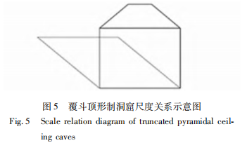

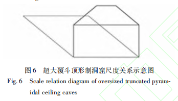

考虑到覆斗顶形制洞窟的时代分布,对洞窟立面尺度进行分析,结果表现为:北朝时期覆斗顶洞窟(前部)墙高和窟高通常小于面宽尺寸,自隋代始,洞窟(前部)墙高通常小于面宽,而窟高大于面宽,但三者之间的差值都不大,且墙高与面宽、面宽与窟高的比值往往也不会小于2:3。随着晚唐时期洞窟平面尺度的迅速增长,洞窟立面墙高与窟高并没有相应增长,尺度关系为墙高约为面宽的1/2,窟高与面宽之比多大于2:3。这是因为随着洞窟平面尺度的增长,实现了立面高度的增加和洞窟坡度的提升,但当洞窟平面尺度极大延伸时,为保证洞窟坡面的跨度,窟顶坡度不宜过大,坡度角不能超过45°,因此洞窟高度并不能与之成正比增长。反之,窟顶坡度也不能过小,否则洞窟坡面趋于平顶,难以保证窟顶的稳定易导致坍塌。洞窟窟顶的坡度范围也限定了洞窟平面尺度不能无限增大,以尺度最大的洞窟第16、94窟为例,两窟的进深与面阔约在14~17m,墙高5~6m,窟高大于10m,故墙高为面阔的1/2弱,窟高为面阔的2/3强,洞窟坡度在30°左右,这样的尺度组合确保洞窟在平面和立面的空间最大化,使得此二窟的面积超过200 容积接近2000m?。
覆斗顶形制洞窟平面与立面尺度组合关系表明,多数洞窟的平面基本趋于矩形或方形,立面为略呈竖向空间延伸的(近)方形加梯形(见图 5),超大尺寸洞窟平面为扩大的矩形#,立面为呈横向布局的长方形加梯形(见图6), 这一尺度组合清晰地展现出覆斗顶形制洞窟在平面和立面空间的不断延伸与扩展。

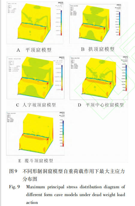

通过对不同建筑形制石窟窟顶坡度和石窟尺度关系的分析,使我们进一步认识到古人建造石窟的精心设计,以及经过长期营造工程实践的累积将石窟建筑形制推向日益成熟的过程。为了阐释石窟形制演化发展过程的科学性和合理性,以下借用有限元软件ANSYS进行石窟建模和受力状态计算,分析最大主应力对不同形制石窟结构稳定性的影响,并简要探讨不同建筑形制洞窟的受力特点。
3.1模型建立与计算

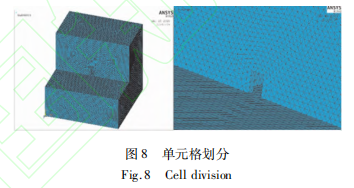

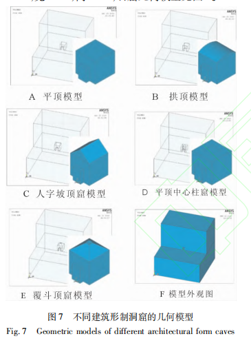

选择平顶、 拱顶、人字坡顶、平顶中心柱、覆斗顶五种典型形制洞窟建模,为了方便对石窟结构的数值模拟,计算时对石窟内部结构进行基本的条件假定:①计算模型受力只考虑自重荷载,上边界自由,下边界三向固定,其余四个边界均水平向固定;②由于石窟赋存岩体的内部物理力学性能并非完全相同,且存在微小构造, 因而假定岩石材料均匀、连续,为理想的弹塑性模型。
为进行相同条件下不同形制洞窟的应力状态分析, 规定五种形制洞窟模型的底面边长和壁高相同,均为3m,统一按进深、面阔3m建模,其中平顶窟顶边长为3m, 拱顶窟顶弧线半径为3m,人字坡顶坡度为30°,平顶中心柱内的塔柱边长为1.4m,覆斗顶的藻井边长为0.5m,藻井高度为1.4m, 窟顶总高度为1m,为便于计算,对模型进行简化,将崖面进行平面化处理,仅保留洞窟基本形制,同时为减少模型尺寸边界条件对数值计算准确性的影响,将石窟赋存岩体自洞窟壁面向外均扩展了 E 倍尺寸, 故模型的最终尺寸为长3m,宽3m, 高3m, 石窟几何模型见图7。
模拟石窟在重力荷载作用下的应力分布状态可选用多种计算单元,考虑到石窟平面跨度出现部分区域拉裂或压碎的可能性较大,故采用Solid65八节点六面体的各向同性单元,每个节点有3个自由度,可以在X、Y和Z 方向平移。Solid65单元的特点在于能够模拟开裂,可用于研究不同形制洞窟安全条件下的极限跨度。在此基础上, 对五种石窟形制模型进行网格划分,网格划分的边缘尺寸为 0.5m, (见图8)其中平顶窟模型最终包含976 547个单元和 171 171 个节点,拱顶窟模型最终包含 917 756个单元和161 176个节点,人字坡顶窟模型包含911 281单元和160 124个节点,平顶中心塔柱窟模型包含939 620个单元和165 077个节点,覆斗顶窟模型包含976 871个单元和171 225个节点。

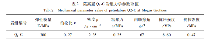

由于莫高窟洞窟开凿在酒泉系砾岩崖体上,在张虎元、王旭东等学者的研究成果中(15-16) , 通过在莫高窟崖体上选取一个剖面进行详细地层调查和取样分析,将洞窟崖体地层按照地层岩性特征和工程性质自上而下划分为A、B、C、D 四个工程地质岩组。在此基础上,本次计算模型的材料统一采用B 组岩石的物理力学指标,其参数如下(见表2)。
3.2结果分析与讨论
由于本次计算选择的莫高窟石窟岩体抗压强度为8.6MPa, 而抗拉强度为0.47MPa, 抗压强度远大于抗拉强度,因此对于计算结果主要分析最大主应力,尤其是拉应力,其中拉应力为正,压应力为负,在几种模型窟的最大应力分布图中可以看到,平顶窟顶部和底部的中间区域出现拉应力集中现象,窟顶拉应力最大为0.07MPa,远小于岩组的最大抗拉强度,在窟顶四条边的剖线位置表现为压应力,最大压应力出现在窟门外侧脚点处,大小为0.33MPa,远小于岩组的最大抗压强度,拱顶窟的顶部和底部中间区域也出现拉应力集中现象,拉应力最大为0.33MPa,较平顶窟的最大拉应力小,窟顶四条边剖线位置表现为压应力,压应力最大位置与平顶窟一致,其大小也相近,为 0.28MPa, 人字坡窟顶部和底部中间区域也为拉应力集中区# 窟顶拉应力大小与拱顶窟基本相同,最大处为0.33MPa,较平顶窟的最大拉应力小。压应力同样出现在洞窟窟顶四条边的剖线位置,且压应力最大位置和大小与拱顶窟相同,总体而言,人字坡顶窟和拱顶窟的应力分布状态表现出明显的相似性。平顶中心柱洞窟窟顶和窟顶岩体均受到压应力,最大约为0.14MPa,中心柱受力状态为拉应力0.04MPa,其值最大为0.02MPa, 覆斗形窟顶拉应力大小较平顶窟、拱顶窟和人字坡顶窟小,最大处为0.02MPa,见图(9)
由对数值仿真计算结果的分析可得出以下结论:①在洞窟脚点处压应力明显,最大值出现在窟门外侧脚点处,但其数值均远小于石窟赋存岩体的抗压强度,因此在自重荷载作用下,该尺寸的石窟岩体存在压碎的可能性较低;②石窟窟顶、窟底和窟壁均表现出明显的拉应力,其数值为窟底>窟顶>窟壁,拉张应力在岩体内部空间上呈半球形向外侧逐渐降低,窟壁表面处的拉张应力值最大;③不同形制洞窟窟顶所受最大拉应力大小顺序为,平顶窟(0.07MPa)>拱顶窟(0.03MPa)≈人字坡顶窟(0.03MPa)>覆斗顶窟(0.02MPa),平顶中心柱窟窟顶(-0.14MPa))受到的为压应力。从受力情况可知平顶中心柱窟稳定性最好,覆斗顶窟次之,拱顶窟和人字坡顶窟相近,且稳定性小于前两者,平顶窟稳定性最差。覆斗顶窟的最大拉应力仅为平顶窟的28.5%,这也充分说明随着洞窟形制的演变,洞窟整体稳定性得以显著提高;④由于此数值仿真计算的洞窟宽度均为3m,在该尺寸下五种形制洞窟窟顶受力远小于岩组的抗拉强度0.47MPa,因此结构较为稳定,然而在地震力作用下,其结构受力面的拉压应力会成倍增长,随着洞窟进深和面阔的扩大其顶部拉应力也会成倍增长# 成为洞窟顶部岩体塌落的主因。
基于对以上几种形制洞窟模型的结构受力分析,我们可以尝试以此来阐释莫高窟不同石窟形制时代演变的现实性。从对不同形制洞窟窟顶所受最大拉应力的计算结果得知,平顶形制窟顶拉应力最大。而为了保证洞窟的稳定性,必然要控制洞窟的平面尺度,尤其是洞窟面宽尺度,显然洞窟的空间扩展需求受到了岩土层密实度的制约,在石窟开凿实践中,平顶窟坍塌比较严重,在莫高窟洞窟中所占比例很小。早期的顶洞窟以平顶和两面坡结合的形式出现,稳定性和平面开间的尺度均有了明显提升。然而,与后来出现的拱顶洞窟一样。顶形制并不为时人所习惯和推崇,也成为数量较少的一类。对石窟空间的需求和石窟使用功能的变化,形成了空间体量相对较大的人字坡平顶中心柱的洞窟。由于人字坡顶的最大拉应力处于平顶和人字披顶的接触面之间,而人字坡与平顶中心柱形制的优化组合同时满足了洞窟稳定性和平面尺度扩展的要求,其窟顶形制完全采用中国传统屋面形制,使之成为北朝时期的典型石窟形制。继之出现在隋代的人字坡平顶形制出于稳定性考虑,洞窟尺度要远小于成熟的人字坡平顶中心柱形制洞窟,然另一方面却成为洞窟平面布局趋于方形的重要例证之一。受审美情趣、风俗习惯、空间扩展和功能需求等方面影响,最终形成的背屏式覆斗顶中心佛坛式洞窟,是隋唐以来在工程经验积累基础上探索的杰作,这类洞窟形制在满足岩体稳定性的同时更符合中国传统殿堂式建筑的特征,因此在莫高窟洞窟中所占比例最大,且延续时间最长,这与其良好的结构稳定性不无关系。然而,影响石窟形制选择的因素众多,例如不同佛教流派变化带来的礼佛方式转变、石窟营造技术的进步、石窟供养人的不同背景等,因此,覆斗顶形制从不断探索、发展到逐步成熟完善成为莫高窟的主要石窟形制,几乎伴随着敦煌石窟营建的始终,在确保石窟结构稳定的同时实现了石窟空间的最大化,也是殿堂式建筑在石窟艺术空间探索方面的缩影。
