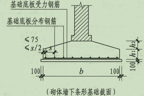

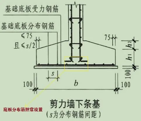

1、板式条形基础
板式条形基础分布钢筋应在受力钢筋长度范围内按构造要求全部布置,下图剪力墙下条形基础和砌体墙下条形基础。

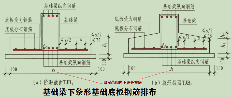

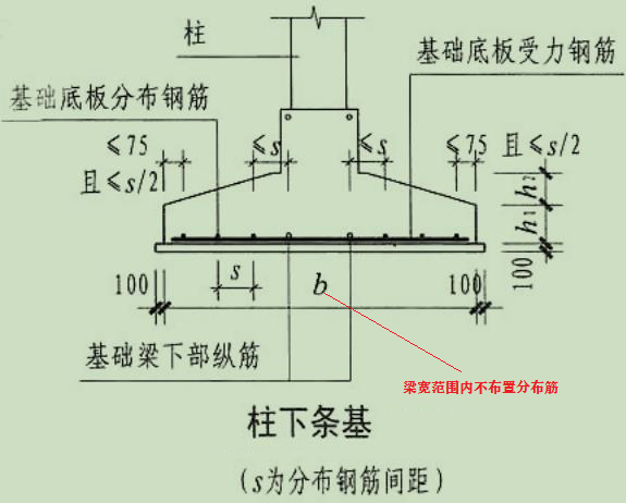

2、梁板式条形基础
梁板式条形基础在梁宽范围内(下图b宽度)不布置分布钢筋,见下图柱下条形基础和基础梁下条形基础。

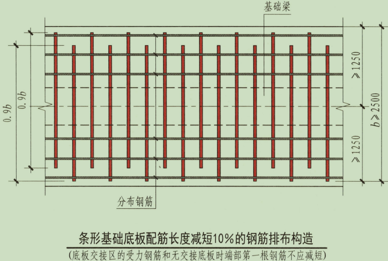

三、条形基础底板宽度方向受力钢筋缩减、受力筋与分布筋的搭接长度
1、条形基础底板宽度方向的受力钢筋,当宽度小于2500mm时应全长设置、当基础底板宽度大于或等于2500mm时,底板受力钢筋可取基础宽度的0.9倍,并宜交错布置(底板交接区的受力钢筋和无交接底板时端部第一根钢筋不应减短)具体详见图集。
2、分布筋与同向受力筋搭接
条形基础在两个方向相交时,两向受力钢筋交接处的网状部位,分布钢筋与同向受力钢筋的搭接长度为150mm。

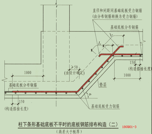

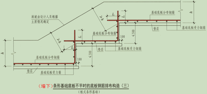

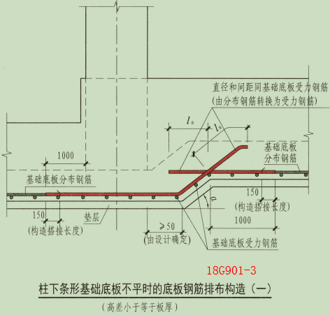

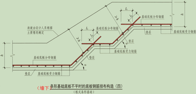

四、条形基础底板不平时构造措施
实际工程与图集不同时,应由设计者设计!
