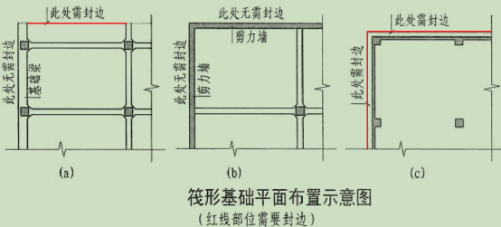

  当筏形基础平板端部无支承时,应对自由边进行封边处理。根据现行的国家标准,这种处理方式有两种,并在封边处设置纵向构造钢筋。
需要封边的筏形基础平面布置示意见下图

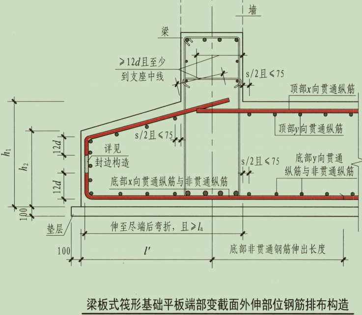

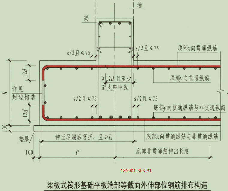

1、梁板式筏形基础,如下图

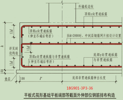

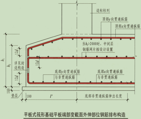

2、平板式筏形基础,如下图

1、板上、下层钢筋 90度弯折搭接
当筏板的厚度较小时,可采用板的上层纵向钢筋与板下层纵向钢筋90度弯折搭接,并在搭接范围内至少布置一道纵向钢筋。

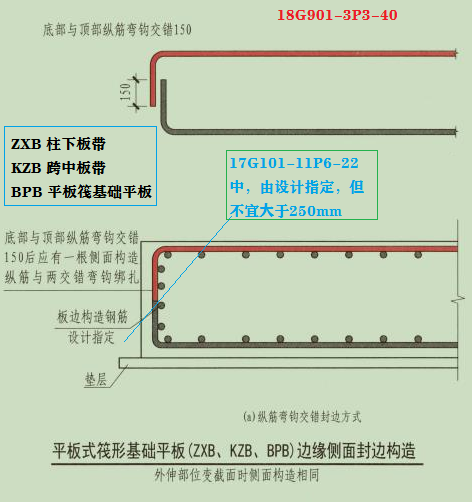

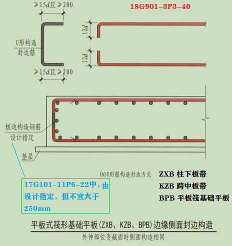

2、板上、下层弯折钢筋与∪形筋搭接
当筏板厚度较厚时可在端面设置附加∪形构造钢筋与板上、下层弯折钢筋搭接,并配置端面的纵向构造钢筋。(或者封边钢筋可采用U形钢筋、间距宜与板上、下层纵向钢筋一致(17G101系列答疑)。)

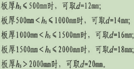

U形封边钢筋直径,当施工图设计文件中未注明时,可参考以下要 处理,但需设计方确认,摘自17G101系列答疑P6-22。
