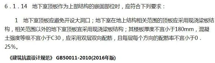

   施工时,有的结构图纸忽视了重要板,如嵌固点处板、地下室顶板、裙房顶板与转换层楼板要加强构造的规定:板厚至少180mm,并应有双层双向拉通钢筋单层单向最小配筋率025%,如上规范条文所示。
      事实上,如果正确理解了此条款的内涵,一般就会重视这个加强构造,图纸设计时才不致忽略。此条款显然是考虑到结构竖向刚度变化处的楼板,对于直接传递水平地震力很关键。没有足够厚度和足够配筋的楼板,对于改善刚度突变,应力集中,直接传递水平力都不利。所以才有了加大板厚,加大配筋率的相应规定。
      值得一提的是,地下室顶板是否一定要满足上述相关规定,构造加强,曾有过争议。有观点认为,当地下一层的结构刚度不满足地上首层结构刚度的2倍时,可不必执行此构造加强的规定。笔者认为此观点有一定道理,但不是很全面和严谨。
       尽管实际工程中,建筑物地下一层的结构刚度,一般都不满足地上首层结构刚度2倍的要求(常因为建筑师设置车库,或设备机房等需要大空间的房间)。但是考虑到地下室和周围土体共同工作会形成很大结构刚度的事实,笔者认为地下室顶板也应执行构造加强的相关规定。 毕竟,地下土体具有无限大的刚度,震害调查也表明,大震时地下室的周围土体只要土质不是很差(如可液化土,淤泥质土),就不会发生与地下室局部和全部的剥离,也即两者会很好地共同工作,“紧密团结”形成一体化的、无限大的刚度。
      之所以嵌固点处板、地下室顶板、裙房顶板与转换层楼板才需要采取构造加强措施,它们的共同点就是,以上结构板都处在结构竖向刚度有较大变化的部位。于是,只要把握住了“变刚度”这一要点,不必逐一地机械记忆哪些是待加强的重要板。
