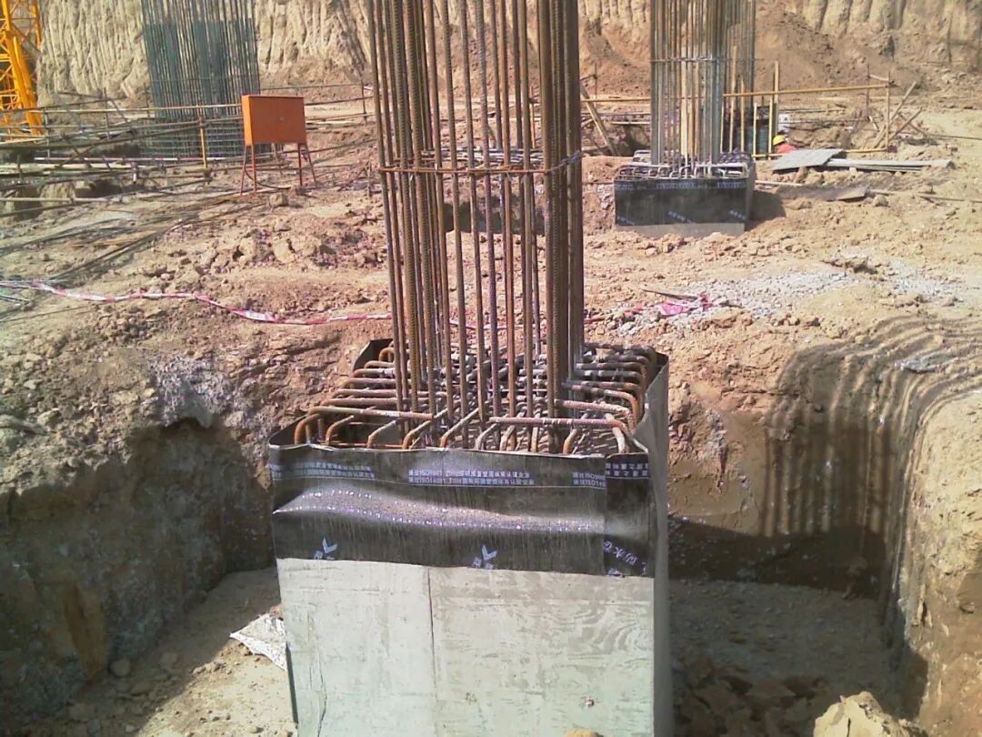

一、设计短柱时的情况
1、当个别独立基础埋置较深时,由于各独立基础埋深不同,而基础上柱为了减少底层柱的计算高度,需要把柱底底标高设计在同一标高处。
2、因地基情况需要将局部独立基础加大埋深时,可采用独立短柱深基础方案。

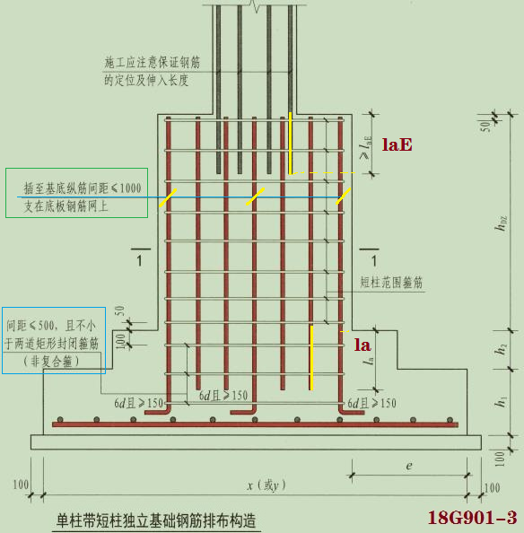

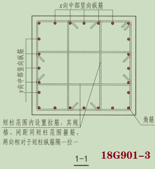

二、短柱纵筋构造、箍筋间距
1、短柱高度内箍筋间距相同。
2、短柱纵向钢筋在基础内的锚固长度同柱纵向钢筋在基础内的锚固要求,满足一个锚固长度即可,四角钢筋及纵筋每隔1000mm伸至基底钢筋网片上,其他短柱纵筋伸入基础长度为la,见下图。

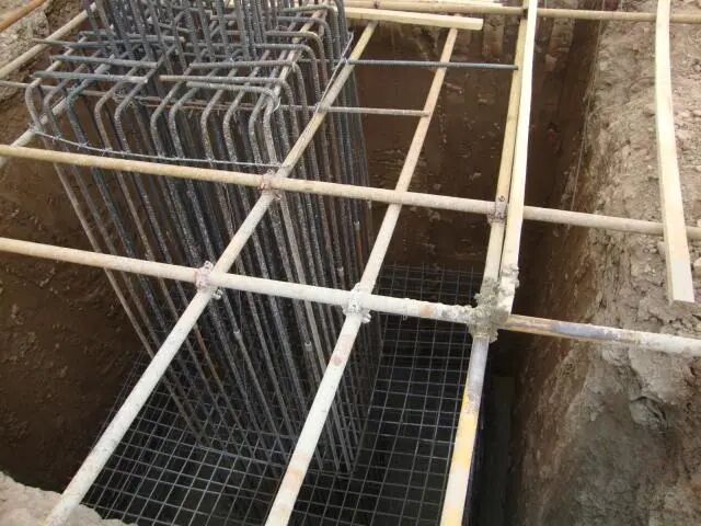

三、上部柱纵筋锚入短柱构造
1、上部柱纵向钢筋锚固在短柱中,伸入长度不小于laE,施工时应采取措施保证纵向钢筋的位置准确。
2、当短柱高度较小时,可将上部柱四角的纵向钢筋伸至基础底面,以保证柱筋的定位,见下图。
四、上部柱纵筋加密区范围
短柱基础上柱箍筋加密区范围起算点从短柱顶面开始计算。
当地上结构设置温度缝时,温度缝处的双排框架柱在地下采用不设缝的短柱基础,可参考本条做法。
