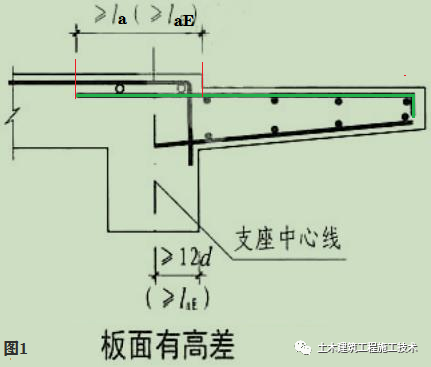

1、有内跨且板面标高不同时
板面有高差时应采用分离式配置上部受力钢筋,悬挑板上部受力钢筋在内跨要满足锚固长度不小于la的要求,见下图1。

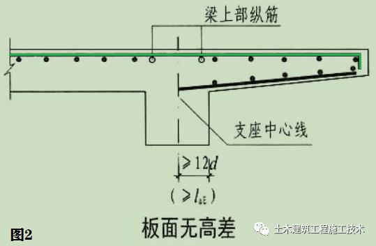

当悬挑板的跨度较大且板面与内跨标高一致时,由于悬挑支座处的负弯矩对内跨中有影响,当内跨跨度较小时,甚至会出现全跨均为负弯矩,因此上部钢筋应通长配置,见下图2。

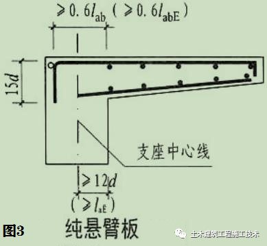

2、无内跨纯悬挑板支座弯锚
1)无内跨纯悬挑板上部受力钢筋伸入支座内的锚固宜采用弯折锚固。当支座宽度满足直线锚固长度≧la时,上部受力钢筋宜伸至支座远端向下90°弯折,弯折段长度为15d。

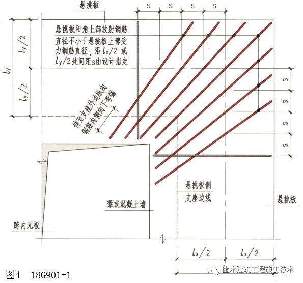

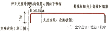

2)当支座尺寸不满足长度≧la时,水平段投影长度应不小于0.6lab,弯折段长度为15d,见图3、4。
从上面两条可知:无内跨纯悬挑板不管支座是不是满足直锚,都必须伸至支座远端向下90°弯折;当支座宽度不满足大于等于lab时,弯锚水平段投影长度应不小于0.6lab,这个条件是对设计的要求,当图纸不满足时要向设计提出,由设计变更。
