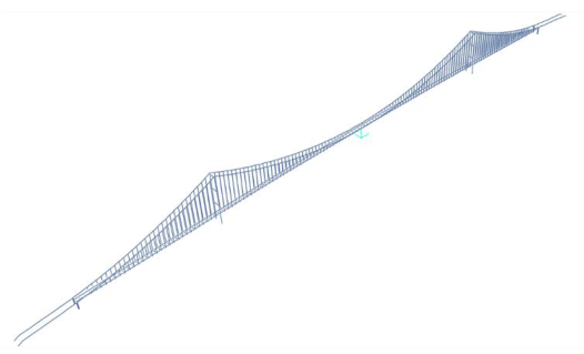

2.1全局分析模型
采用两种不同的全局分析模型进行比较和验证。在第一个全球模型(GAM1)中,框架和桁架的刚度反映了1915年Canakkale桥的当前设计。在第二个全局模型(GAM2)中,通过改变索结构的截面和材料特性来量化设计荷载的变化。对于两种分析模型,桥塔和桥面的轮廓都是由与桥梁结构单元的精确刚度和几何形状相关的框架定义的。虽然附属结构和横向元素,如横隔板和甲板上的交叉框架和桥塔没有在模型中定义,但它们的自重包括外部施加的荷载。两种型号均将主缆和吊架视为桁架单元,通过释放两端的M2和M3力矩,释放一端的扭转力矩来引入稳定性。由于沉箱、引桥和锚固块对索结构的设计荷载没有明显影响,因此在全局模型中没有定义沉箱、引桥和锚固块。相反,应用边界条件以避免增加计算时间。换句话说,塔架、甲板、吊架缆索和主缆索是这些结构上施加荷载和边界的定义元素(图1)。
图1:全局分析模型1 (GAM1)(3D视图)
全局分析中定义的几何对应于参考条件,即结构承受恒载的阶段。因此,索结构的设计荷载取自线性静载工况组合的包络。然而,在模态分析中,采用具有较大位移的恒载非线性情况下的结构刚度来代替无应力的零初始条件,以考虑恒载下已发生位移的单元。假设GAM1和GAM2具有相同的参考态几何

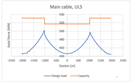

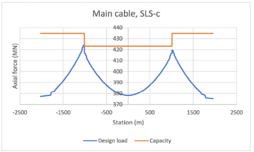

在1915年Canakkale大桥的当前设计中,主缆是由预制的平行钢丝股构成的。144股在主跨度使用,而148股在侧跨度使用。每股钢绞线由127根直径为5.75 mm的钢丝组成。主缆标称抗拉强度为1960 MPa,杨氏模量为200 GPa。

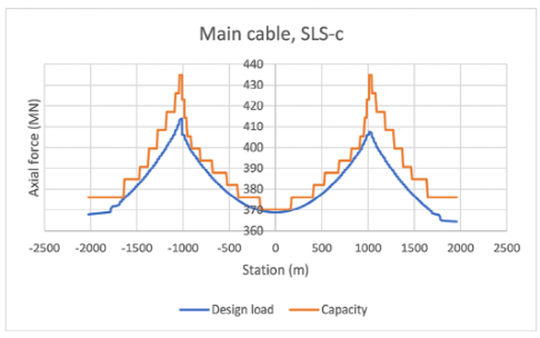

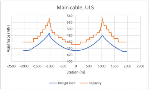

设计能力的简单计算方法是将总面积乘以标称抗拉强度,应用部分材料因子,即SLS-c和ULS载荷情况下为2.20和1.80。设计荷载取自GAM相关荷载箱的包络。在整个桥梁长度上的全交通荷载下,发现了最大主缆力。图2、图3为1915年Canakkale大桥当前设计的主缆设计阻力与设计力关系结果。
图2:主缆在使用载荷下的设计载荷和承载力(当前设计载荷)
图3: 主缆极限状态设计荷载与承载力(电流设计)
如图2和图3所示,主缆轴向力在塔架附近出现峰值。4根额外的股被用于1915年Canakkale桥的侧跨,以补偿增加的轴向载荷。另一方面,围绕中心跨和中塔进行锚固,设计荷载大大降低。换句话说,当主缆缆股数较低时,获得相对较低的设计荷载时,可以引入所需的安全水平。

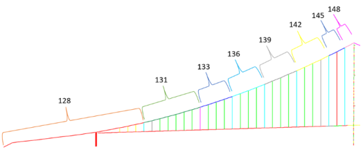

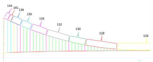

一般情况下,由于设计荷载的急剧下降,主缆股在侧跨处减少3股。在图4a)中,说明了桥架侧跨主缆上的股数。与侧跨相比,主跨设计荷载的减小幅度较小。因此,除塔区外,主缆在主跨处减股2股。在图4b)中,显示了桥架主跨处主缆索绞数。虽然桥梁两边的设计荷载不同,对称的双侧跨均采用链数配置。在图4中a)和b)主缆上改变的股数说明了桥的一半。将释放位置的吊架主缆修改为主缆材料和主缆释放股数对应的横截面积。

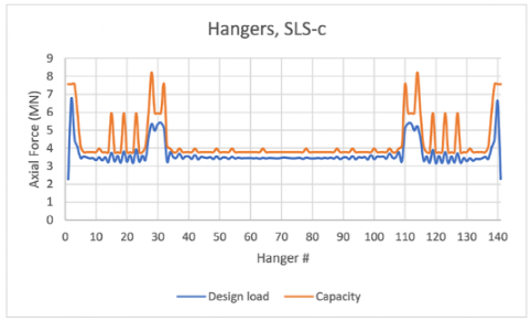

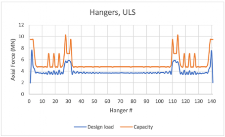

2.3吊架主缆设计
欧洲规范中的交通荷载适用于跨度小于200米的桥梁。然而,当桥架纵向加载时,推导出主缆的设计荷载。由于欧洲规范不适用于这种类型的装载,沿甲板的交通装载根据项目规范应用。对于吊架而言,由于欧洲规范中交通荷载组合的复杂性和多样性,其荷载情况的预测并不简单。此外,为如此大的跨度定义交通加载场景牺牲了分析时间。因此,欧洲规范中对跨度小于200米的桥梁定义的交通荷载采用端到端贯穿桥面的方式保守地计算吊索的设计荷载。
桥架目前的设计选用标称抗拉强度为1770 MPa的平行钢丝股。由直径为7毫米的缆线组成的139股或151股绞在一起。与主缆相比,由于腐蚀,部分材料因素选择更高,因为吊架缆索没有定义除湿系统。典型吊架采用的部分材料系数为2.5,SLS-c和ULS情况下采用的部分材料系数为2.0。
对于鞍座索夹系统,部分材料因素选择更高的特殊吊架,这些吊架是由主缆释放股形成的。对于SLS-c和ULS,不采用2.5和2.0,而是采用3.25和2.75的偏因子。典型吊架部分材料因素与桥梁现有设计保持一致。采用较高安全等级的特殊吊架是为了防止缆线断裂的情况。主缆的延续性取决于专用吊架的耐久性。此外,由于特殊吊架的设计寿命应与主缆相同,因此不可更换。
在GAM2中,主缆区域发生变化,在这里悬挂主缆的位置定义为特殊挂架。相应位置的专用吊架具有与主缆相同的材料和缆索性能。专用吊架上的绞股数是根据面积缩小处主缆绞股数差确定的。在图7和图8中,变化的容量与GAM2输出吊架缆索的设计载荷进行了比较。吊架缆索容量的急剧和轻微增加表示除塔架区域外的主缆索为3股和2股。在1915年Canakkale大桥的当前设计中,双吊架被用于桥塔周围,以补偿高设计负荷。对于鞍座索夹系统,由于主缆设计减载率不适合定义至少需要3股绞线的专用吊架,所以部分双吊架保持不变。
图7:使用载荷下吊索的设计载荷和承载力(鞍座灯系统)
图8:极限状态载荷下主缆设计载荷及承载力(鞍夹系统)
虽然部分材料因素的提高降低了特种吊架的承载能力,但由于主缆材料的极限抗拉强度较高,可靠性水平仍高于图7和图8所示的典型吊架。

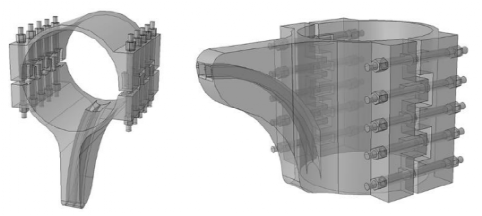

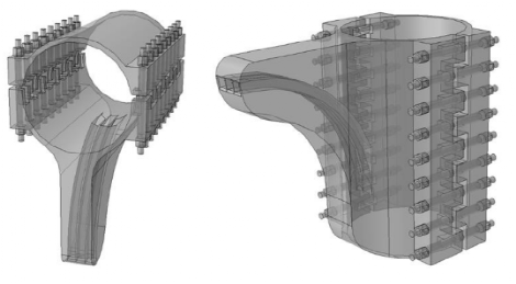

设计一种能够支撑并改变主缆释放股方向的特殊夹具,对鞍座索夹系统具有重要意义。对于鞍座索夹系统,放置在钢绞线释放位置的典型夹紧器被特殊的夹紧器取代。更换后的夹钳,拉杆数量保持不变。如图9和图10所示,通过使用特殊的夹子,释放的丝线沿着夹子的槽移动,在进行必要的旋转后转移到特殊的衣架上。图9和图10中所示的特殊夹子,对应于旋转90度的2和3个释放股。对于桥鞍夹系统,主缆与特殊吊索之间的夹角不超过90度,但在结构承载力验证中,采用了保守的垂直布置。
图9:特殊的双绞线释放钳
图10:用于释放三股线的特殊夹具
松开的绞丝离开专用卡箍后,应将绞丝收拢成圆形的专用吊架索。在整个特殊夹具的设计过程中,使用基于项目的规范、最佳实践公式和有限元(FE)方法验证了不伤害绞线的最小半径、绞线的接触压力、绞线的滑动校核以及夹具的足够强度。

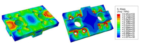

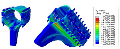

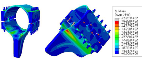

在Abaqus中使用先进的有限元实体模型验证了释放的钢绞线压力和预张紧拉杆对特殊夹具的影响。为夹具定义了弹塑性材料行为。还对部分主缆进行建模,以向特殊夹具引入边界条件。夹具和主电缆之间的相互作用由摩擦和硬接触特性确定。钢绞线在垂直方向上的偏差会在槽的底部和侧面产生径向压力。径向压力直接应用于模型中。拉杆的预张力由Abaqus中的螺栓载荷定义。在有限元模型中,最严重的特殊吊架极限荷载对应于双股和三股吊架,应用于特殊夹具的不利位置。
与典型夹具相比,通过增加夹具的壁厚,可以使用当前设计中使用的相同材料获得足够的强度。拉杆和夹具材料的屈服强度分别为900和500 MPa。模型上的最大Mises应力出现在承受预张力和垂直钢绞线荷载的拉杆上。在特殊夹具和拉杆上,在GAM2的最大载荷下,米塞斯应力低于图11和图12所示的屈服能力。
图11:鞍形夹在极限状态荷载下的Mises应力
图12:鞍形夹在极限状态荷载下的Mises应力
