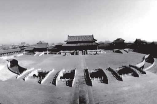

地域古建筑文化中传统文化的意义表达是基于具有象征性符号的设计和表达实现的,由文化本身过渡到建筑文化需要历经思维的转换过程,该过程中涉及到意识、思想以及表达方式的转变。[2]地域古建筑文化对传统文化的表达一般分为两个层次。一是外延层次,该层次将地域传统文化中的显性文化因素表达出来,借助能够直接表达传统文化内涵的纹样图案或者以具有鲜明符号特征的建筑意向等手段,建筑群能够直接以视觉冲击或感受的形式让观看者了解建筑内涵,如图1所示,故宫建筑群中的嘲风就充分代表和象征了皇城的威严与肃穆。
图1 故宫嘲风图

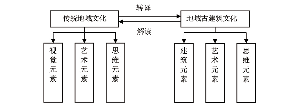

基于地域古建筑文化的信息表达方式,可以了解到传统文化要通过符号学将文化信息转变为某种特有的载体,呈现在古建筑中,因此解读古建筑文化中的信息可以借助三大元素———建筑元素、艺术元素、思维元素。如图3所示,三大元素交错下的古建筑文化形成独特的语言系统,历史沉淀让古建筑文化的语言体系更加完善。
图3 传统地域文化与地域古建筑文化的信息转译与解读

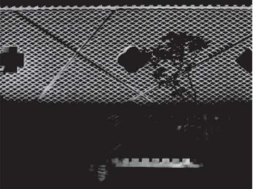

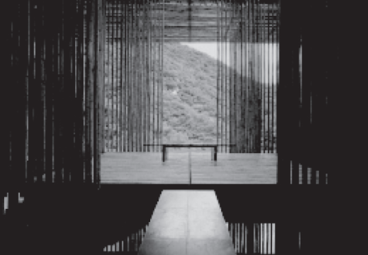

在地域人文文化的影响下,材料与地域之间会产生一定的关联性。如冬季北方有料峭松柏、南方有傲然腊梅,说起松柏自然想起北方雪国,谈起腊梅自然就是南方寒冬,该种地域文化与思维、材料之间的关联性自然而然地产生。同时地域文化根植于建筑文化中,因此不同地域建筑设计中的主材料具有差异。[6]地域古建筑文化常常会将极具地域特色的建筑材料或者意象融入到建筑设计中。当代部分建筑设计师在现代作品的设计中采用同样的方式,借助材料再现古建筑文化遗风,如图6所示,宁波滕头博物馆的设计中就利用宁波当地的竹子作为材料,采用宁波当地传统竹子加工技法编制出竹墙。
图6 宁波滕头博物馆竹墙

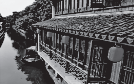

如图9所示,苏州同里泰来桥望水楼客栈以灰白色调为主,传递地域色彩审美信息,并与苏州老城肌理相融合,让游客能够通过传统色彩,找回现代化都市中的江南水乡之感。
图9 苏州同里泰来桥望水楼客栈

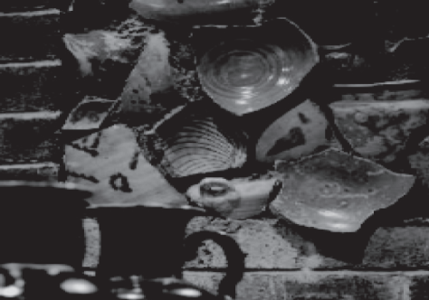

对地域古建筑文化、哲学、审美元素的借鉴,并不意味着现代建筑作品中古建筑文化、哲学、审美元素需要占核心比例。在现代建筑设计中,古建筑文化、哲学、审美元素的借鉴更多地起到画龙点睛的作用。如图11所示,长沙一家以窑餐厅中利用窑瓦碎片装饰墙体,从而成为该餐厅的点睛之笔。由此可见,地域古建筑文化元素在与现代建筑设计融合过程中,并非要以某种巨大化的呈现方式将地域古建筑文化色彩充分表达出来,以另类的视觉呈现方式展现出来也无不可。
图11 长沙窑餐厅
