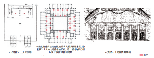

傅熹年复原的5种北朝屋宇中,木质前廊多保持开敞,这和魏晋时以夯土墙围合堂、室,并在南向设两楹的传统吻合 (图1),此时需满足面阔方向的较大跨度,“平行弦桁架”恰可胜任。
图1:早期土木混合结构柱位分布与跨度关系
麦积山石窟多处窟檐上均以柱头栌斗承托巨硕的檐额,额上所刻斗栱虽无成法,甚至全然不予表现,但椽下的檐方却从不缺席,两者水平叠合后犹如古希腊神庙的檐壁,强有力地擎举出檐 (图1c)。檐额与檐方构成的“平行弦桁架”间夹持着刻凿出的梁头,例如黄伞溪汉代崖墓架在挑檐方上、麦积山北周第四、五窟自栌斗口内伸出,通长的“下弦杆”( 横楣 ) 打断了柱、梁间的联系,使得檐柱得以在楣下自由移动,灵活调节各间比例。

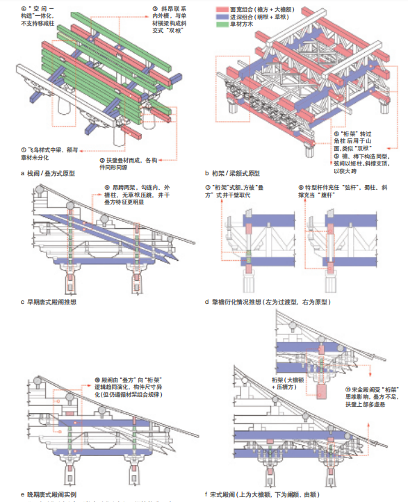

诸多图像资料都暗示了汉魏以来应用巨材构成“平行弦桁架”负载屋面的可能,此时前廊露明檐柱与墙内闇柱均被“桁架”下弦杆截断,人字栱、一斗三升等腹杆散布在两弦间,上部屋架与承重柱、墙被“弦架”隔开。《营造法式》的构件配置实际上延续了这一思路,殿阁中大量使用的特型构材,如压槽方、檐额、檐栿、柱脚方等,均尺寸巨硕,远非铺作素方可比。按卷五“梁”条称:“平棊之上又施草栿,乳栿之上亦施草乳栿,并在压槽方之上,压槽方在柱头方之上”,特别强调了压槽方的空间分位—顺身的压槽方和檐额夹持铺作后组成面阔方向的“桁架”,与进深方向的“明栿 + 草栿”组合交相叠压9)(图3),正与前述汉阙与北朝窟檐类似,不同之处在于斗栱已然成层,不再零散孤立。
图3:“叠方式”( 左 ) 与“桁架式”( 右 ) 殿阁的构造示意

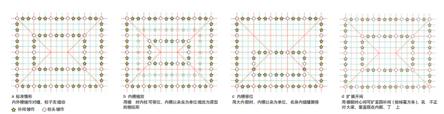

卷五“阑额”条记 :“凡檐额,两头并出柱口,其广两材一栔至三材,如殿阁即广三材一栔或加至三材三栔”。彩画制度中亦有若干处表现檐额构图的细节,且自丹粉刷饰至五彩遍装皆可,足见其应用范围普遍且等级不低。檐额尺度巨硕,大木作料例中记载“广厚方,长六十尺至五十尺,广三尺至二尺,厚二尺至一尺八寸,充八架椽栿并檐栿、绰幕、大檐额”,六丈净长甚至可以直接横跨五间,而用于方三间平面、逐间双补间时,可满足安设最高等级铺作的需求 (八铺作用三等材,架长六尺二寸五分,通面阔约五丈六尺 )。当同时使用“檐额”与“压槽方”时,两者构成的“桁架”甚至可以允许金厢斗底槽的内、外槽间错缝,使内槽自由收放至非整数间,此时只需令内槽角柱与外圈的某朵补间铺作对齐,即可承托两重丁栿或乳栿,且因一端压在檐额之上,更无须担心跨中弯矩过大的问题 (图4)。
图4:《营造法式》殿堂平面诸种“变槽”情形示意 (檐+ 压槽方可使底层柱框与屋架设计脱钩,以12椽规模斗底槽殿堂为例)

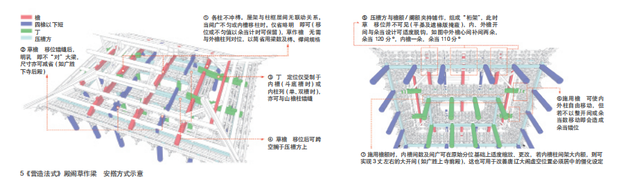

懿德太子墓壁画城楼中已出现大型内额,金元以降,使用大额的实例更是层出不穷,檐额与内额组合方式多样,令得平面布置更趋自由[13]。又“梁”条有“二曰乳栿,若对大梁用者与大梁广同”句,其小字旁注“若对大梁”,反过来也说明乳栿不与檐栿相对布设是常见现象,殿阁中内、外槽柱允许错位,且乳栿和檐栿截面可不一致,这时需在内槽上架设大额,令内柱向两侧移动以增扩心间广才可实现,而主动缩小乳栿断面以减轻内额荷载也是理智的。图样中,凡厅堂皆以“间缝内用梁柱”定名,殿堂则称“草架侧样”,并不详细描述铺作层和柱网信息。或许正是考虑到变槽的可能较多,敷设承重额、方将使得明、草栿未必完全投影重合 (图5),殿阁才无需精密标注剖面配置。总之,因屋架与柱框间的联系被梁、额打断,法式殿阁并不存在稳定的“间缝”配合模式,更没有先验的“间架”概念可言。
图5:《营造法式》殿阁草作梁安搭方式示意

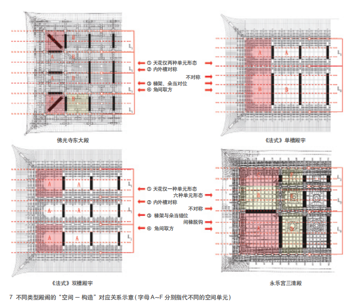

实际上,单元化的构成思路深刻影响着唐辽殿阁的角间设计和层间节点对位关系,这种“空间”与“构造”相映衬的一体化设计正是其本质特征。它的平、立面构成多为方形单元的重复组合,而槫、柱严格对位的结果,是一间两架的“基准”不断延展,直至构成“回”字形地盘。这导致两个后果:1) 角间须取方且必四柱齐备,继而在45?缝安设梁栿以拉通内外柱圈,这也影响着五代北宋的华北小型殿宇,在减柱或通檐无内柱时仍不舍弃递角栿,如永寿寺雨花宫、镇国寺万佛殿、崇明寺雷音殿等,但它们均非“法式化”影响下的产物;2) 空间极度规整化,内在地否定了移、减柱等调节开间的可能。从奈良遗构看,循着这种思路发展,是无法产生《营造法式》图样中槫柱错缝且几何不对称 (单、双槽)的分槽形式的。

另一方面,尽管法式未完全接受“叠方”逻辑,但在延续和改造金箱斗底槽、部分保留角缝隐衬角栿、槽型尽量对称 ( 但不平分) 等方面仍可视为对唐技术的批判性继承(图7)。
图7:不同类型殿阁的“空间-构造”对应关系示意 ( 字母 A~F 分别指代不同的空间单元 )

既有研究中,殿阁与厅堂的建构逻辑差异主要归纳为水平堆叠和竖直分架,殿阁自身的特征则被描述为沿柱缝方向若干规格化构材的重复。通过考察纵、横架中特型杆件的使用情况,我们得以从另一角度认识唐、宋殿阁及其原型间的显著差异 :前者的空间生成与构件权衡方式均深受规格化思维的控制,发生变动的可能远低于对特型杆件持开放态度的后者。要而言之,唐式殿阁“求同”的底层逻辑导致了建筑形式的繁复、固化,“存异”的宋式殿阁反而长于空间调节,形态构成也更简约、灵活。唐宋之际木结构的发展趋势,既体现在殿阁对厅堂做法的吸纳与靠拢,也反映为殿阁不同技术祖源间的竞争与混融。
