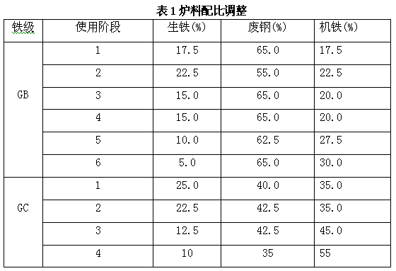

(1)改变炉料配比 主要是针对废钢所占比例进行阶段性的调整,灰铸铁的力学性能随废钢在炉料中的比例增加而增加,废钢比例的增加,必然会使生铁和机铁的比例减少,考虑到我公司内大量的机铁急需消耗掉,因而在增大废钢所占比例同时,也适当增加了机铁的加入量,这样在很大程度上降低了生铁的比例。具体调整实施过程见表1。
通过炉料配比的调整,保证了铸件的性能,提高了碳当量,增加了机铁的使用量,在很大程度上降低了成本。

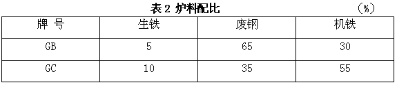

  (1)稳定GB和GC铁级的炉料配比见表2。
