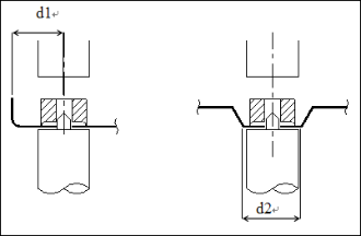

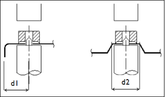

1、凸焊标准件时,钣金件应满足的要求
要求1:d1  ≥ Φ16  平面;d2  ≥ Φ30  平面。见下图。
要求2:d1  ≥ Φ12  平面;d2  ≥ Φ24  平面。见下图。
