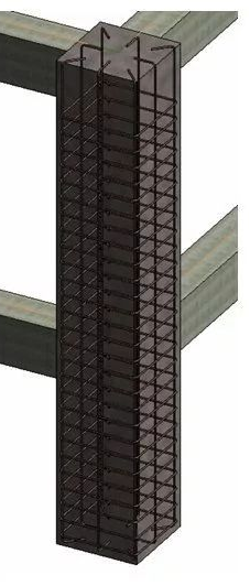

某7度区框架结构,抗震等级二级,框架柱实际箍筋间距未满足规范要求。本文简单介绍对此问题的分析和加固处理建议。
(1)部分抽检框架柱箍筋加密区箍筋间距(140)不满足设计图纸要求,也不满足《建筑抗震设计规范》GB50011-2010(2016年版)第6.3.7条第2款要求。
(2)经复核验算,由于箍筋间距偏大,柱箍筋加密区实际体积配箍率不满足《抗规》第6.3.9条第3款要求;但按实际配箍验算的柱抗弯、抗剪承载力满足小震及中震弹性设计要求。

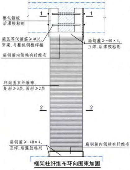

柱斜截面受剪承载力满足设计要求的情况下,限制柱的箍筋最大间距和最小体积配箍率的作用主要是约束混凝土、提高混凝土的强度和延性;对于既有结构柱延性不足而进行抗震加固时,可采用全长无间隔地环向连续粘贴纤维布的方法(简称环向围束法)进行加固。
图1 框架柱示意
结合本项目情况,建议采用以下两种体积配箍率之差的包络值,根据《混凝土结构加固设计规范》(GB50367-2013)第10.8节的规定进行加固处理:

6. 采用环向围束法进行加固。根据《混凝土结构加固设计规范》(GB50367-2013)10.8.2条:
ρv.f=ρvmin-ρv=1.2%-1.077%=0.123%;
ρv.f=ρv-ρv.e=0.671%-0.479%=0.192%;
两者包络值, ρ v.f 取0.192%;
ρf=2nftf(b+h)/Acor
式中Acor—环向围束内混凝土面积(mm2);
正方形:Acor=bh-(4-π)r2=650×650-(4-3.14)×202=422156(mm2);
正方形截面,kc=0.66;bf=200(mm);Sf=200(mm);ff=2300(N/mm2);
?yv0=360(N/mm2)。
碳纤维:采用3层0.111厚的碳纤维布无间隔的环向连续粘贴。
ρf=2nftf(b+h)/Acor=2×3×0.111×(650+650)/422156=2.0509×10-3
ρv.f=0.66×2.0509×10-3×200×2300/
(200×360)=0.865%>0.192%;设计满足要求。
综上,对该柱采用环向围束法进行加固时,碳纤维布粘贴层数为3层,碳纤维厚度为0.111mm,可满足要求。
