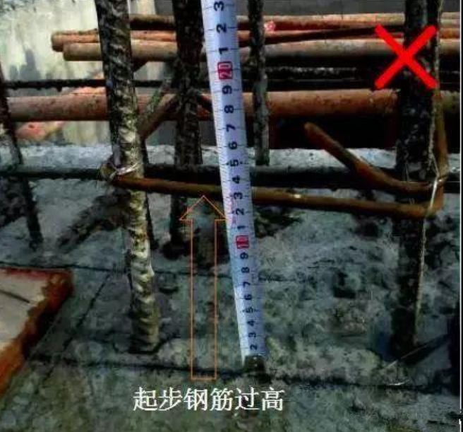

1、什么是钢筋的起步距离?
钢筋的起步距离就是:在排布钢筋时,第一根钢筋空出的长度。
同学可以把排布钢筋,想象成在道路两旁种树,第一颗树一定不能是贴着马路牙子种的,一定要空出一定的距离种。
钢筋的排布也同种树,不管是纵筋还是箍筋,在排布时,第一个钢筋要空出一段距离,如下图箍筋的起步距离是50mm,是距离构件边缘5厘米才开始绑箍筋。
清楚各种的构件起步距离的规定,在施工上可以测定现场做的工程是否合格,对于造价员来说就是计算钢筋工程量能否计算准确。
箍筋按100算起步比按50算起步就要少1-2根。项目一大工程就能差几吨。
起步距离有按50mm算的,也有说75mm,也有说100mm,具体应该是多少,下面就给你整理清楚。

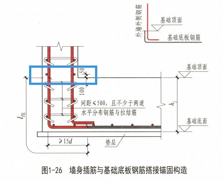

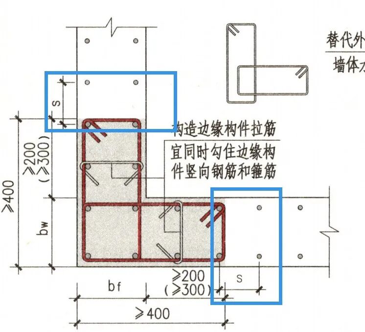

2、墙钢筋的起步距离

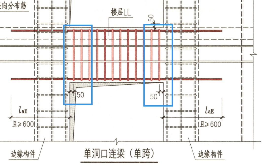

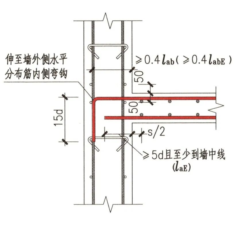

剪力墙水平分布筋起步距离:50mm
剪力墙垂直分布筋起步距离:墙垂直筋的原间距
暗柱箍筋的起步距离:50mm

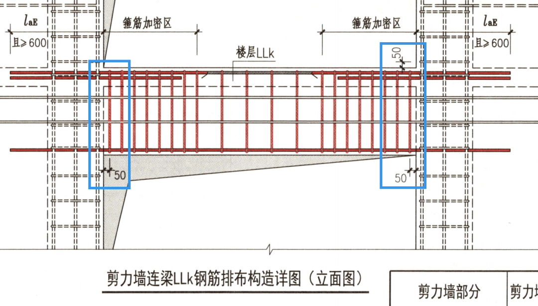

连梁箍筋的起步距离:50mm
连梁箍筋的起步距离:50mm

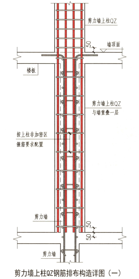

墙上柱箍筋起步距离:50mm

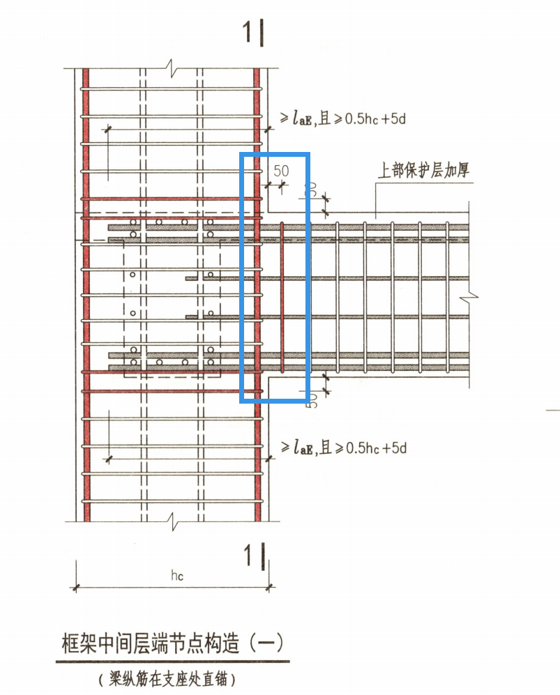

3、柱钢筋的起步距离

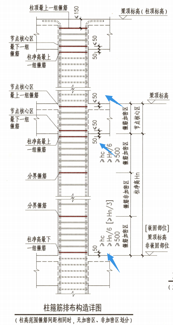

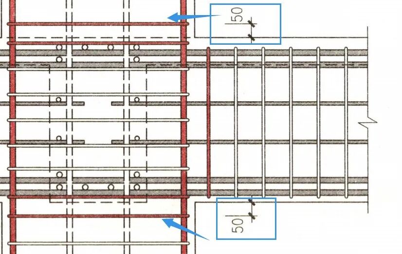

框架柱箍筋起步距离:50mm

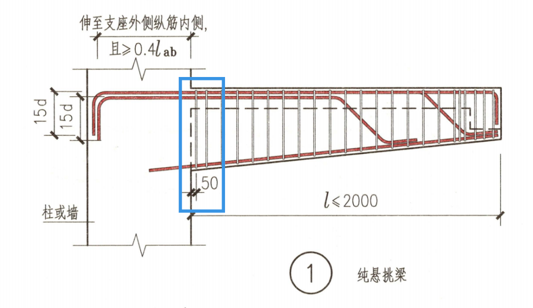

4、梁钢筋的起步距离
框架(非框架)梁箍筋起步距离:50mm

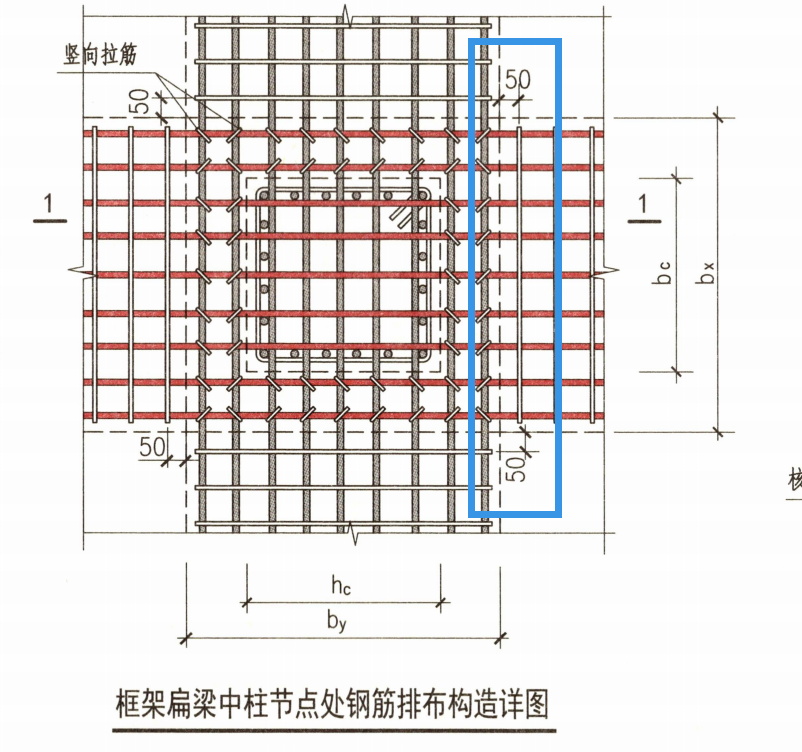

框架扁梁箍筋起步距离:50mm
悬挑梁箍筋起步距离:50mm

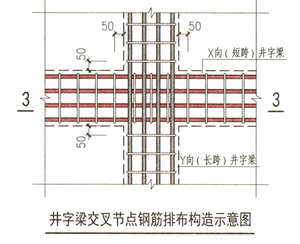

井字梁箍筋起步距离:50mm

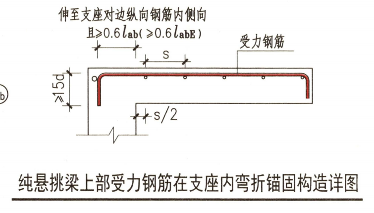

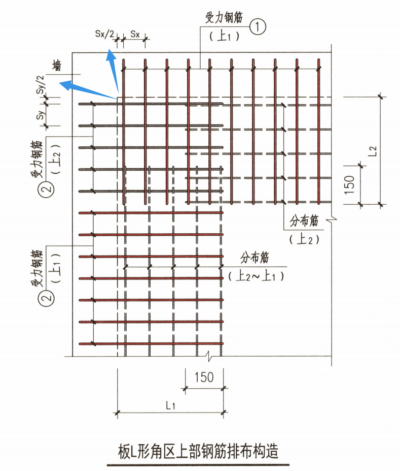

5、板钢筋的起步距离
板的受力筋(分布筋)的起步距离:1/2原板钢筋间距图片
负筋板的起步距离:1/2原板钢筋间距
悬挑板钢筋的起步距离:1/2原板钢筋间距

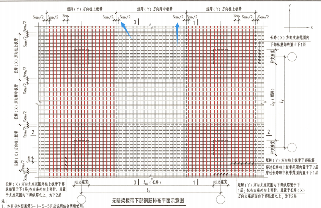

板带受力筋钢筋的起步距离:1/2原板钢筋间距

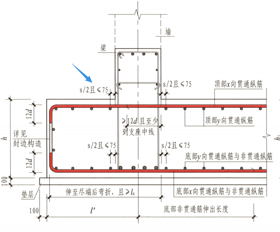

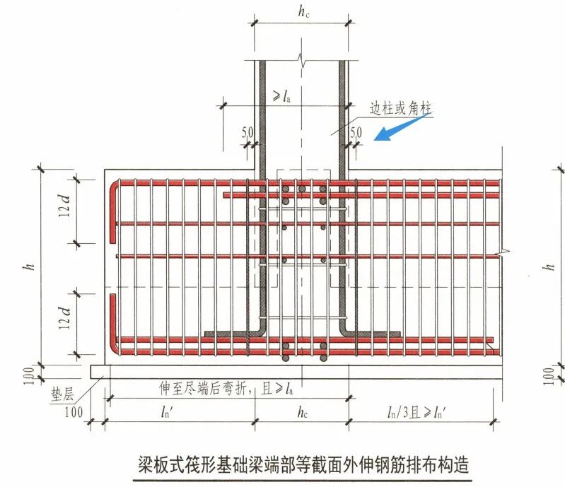

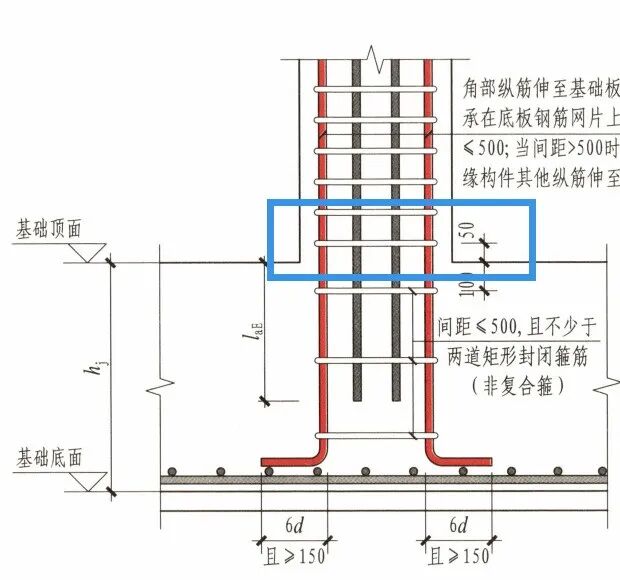

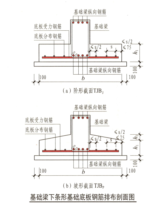

6、基础钢筋的起步距离
筏板基础受力筋钢筋的起步距离:1/2原钢筋间距,且≤75mm
基础梁箍筋的起步距离:50mm

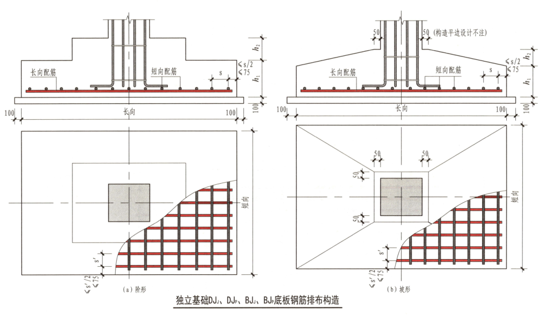

独立基础的钢筋的起步距离:1/2原钢筋间距,且≤75mm

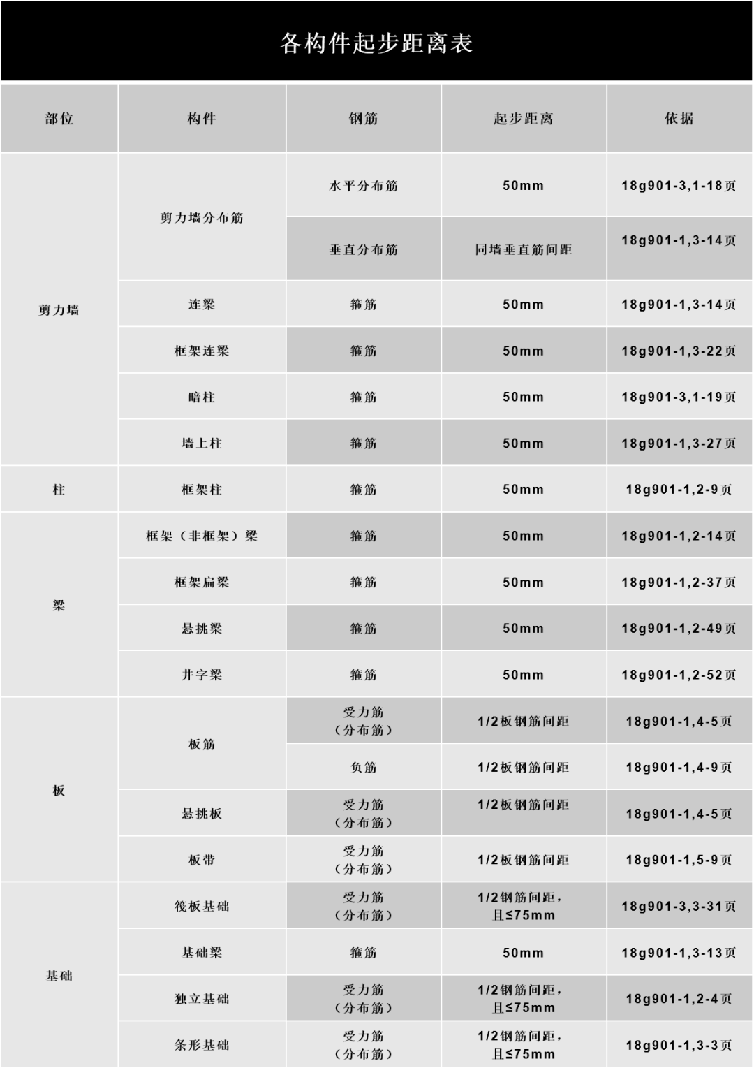

最后给大家一张表格总结:
关于钢筋起始距离
小巧好用的的钢筋查询表
