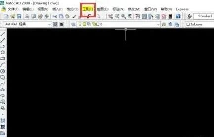

步骤一、首先打开CAD软件,导入一张CAD图纸作为对象来演示如何提取cad中的数据信息。

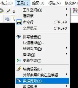

步骤二、点击上方栏工具,接着点击数据提取,我们可以使用CAD自带的数据提取功能来完成图纸数据信息的提取和保存。

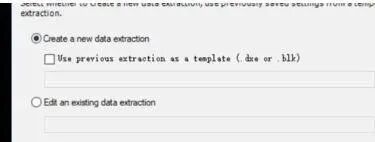

步骤三、勾选CREAT A NEW DATA,将提取CAD中的数据信息保存到一个崭新的文件夹之中。接着点击NEXT,设置提取好的CAD数据信息文件类型为DXE,最后选择保存路径,直接将数据进行保存即可完成了!
