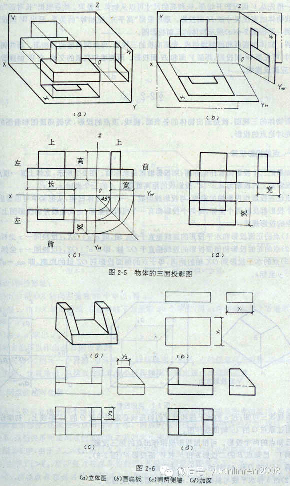

任何物体都具有长、宽、高三个方向。图2一4(a)表示一块砖在投影面H上的正投影是一个矩形.它仅反映了砖的长和宽,以及上下两个表面的实形。不能反映砖的高和前、后、左、右四个面的形状。如图2一4(b)所示,H面上的一个矩形可以是不同形状物体的投影。因此得出结论:仅有物体的一个投影,不能确定物体的形状和大小。
1.三面投影图的形成
工程上通常采用三个互相垂直的投影面组成三面投影体系。如图2一5(a)所示,三面投影体系分别是:水平面(H)、正立面(V)和侧立面(W)。投影面之间的交线称为投影轴,H 、V 面交线为X轴;H、v面交线为Y轴;V 、w面交线为Z轴。三条轴垂直相交于一点O,称为原点。
将物体置于三面投影体系中
由上向下投影,在H面上得到水平投影,也称H面投影.由前向后投影,在V面上得到正立面投影,也称V面投影。由左向右投影,在W面得到侧立面投影,也称W面投影。画图时,要把三个投影面展开成一个平面,方法如图2一5(b)所示:V面不动,将H面与W面沿Y轴分开,H面绕x轴向下旋转,w面绕z轴向右旋转,直至与v面重合在一个平面上。这时Y轴分成两条,随H面旋转的一条标以Yh。随W面旋转的一条标以Yw。
展开后,三个投影图的位置如图2一5(c)所示。V面投影在左上方,H面投影在V面投影的下面,W面投影在v面投影的右方,通常不画出投影轴,如图2一5(d)所示。
2.三面投影图的度量对应关系
我们将X 轴向尺寸成为长,Y轴向尺寸称为宽,Z轴向尺寸成为高。从图2一5可以看出:V面投影反映物体的长和高;H面投影反映物体的长和宽;W面投影反映物体的宽和高。因为三个投影表示的是同一物体,所以无论是整个物体,还是物体的每个部分,它们之间必然保持下列关系。
V面投影与H面投影长对正;V面投影与W面投影高平齐;H面投影与W面投影宽相等。或称为“长对正、高平齐、宽相等”。
水平投影与侧面投影之间宽相等的关系,可以利用以原点O为圆心的圆弧作出,也可以借助于从O引出的450线作出,如图2一5(c)所示。实际画图时不画投影轴,如图2一5 (d)所示,此时可用分规直接量取宽度。应该注意:水平投影的宽度在铅垂方向,侧面投影的宽度在水平方向。
3.三面投影图的位置对应关系
我们把物体上靠近观察者的一面称为前面,靠近v面的一面称为后面。从图2一5可以看出:v面投影反映物体的左右和上下关系:H面投影反映物体的左右和前后关系,w面誉影反映物体的上下和前后关系。
在展开的投影图中,H面投影和W面投影靠近V面投影的一方是物体的后方,远离V面投影的一方是物体的前方,如图2一5 ( c)所示。
4.简单形体的三面投影图画法
在工程制图中,通常把人的视线当作互相平行的投影线,使物体在投影面上的正投影称为视图。画图时,将物体摆正.视线分别垂直于三个投影面,根据正投影的基本特性和三面投影图的对应关系,就可以画一些简单形体的三视图。
一般先从V面投影开始画,长和高的尺寸可以从物休上量取。然后根据“长对正”的关系,并量取物体的宽度尺寸画H面投影。最后根据“高平齐、宽相等”的关系,画出W 面投影。
例 画出图2一6(a)所示物体的三面投影图。
解 物体由底板和两侧墙组成,先画底板的三视图,再画两侧墙的三视图。画两侧墙的三视图时,可先画W面投影,再画V面和H面投影。两侧墙和底板的交线,在W面观看时不可见,故应画成虚线。
