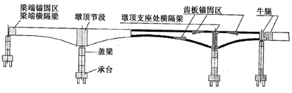

应力扰动区(D区),即截面应变分布不符合平截面假定的构件或力流扩散明显的区域,一般位于集中力作用点附近或几何尺寸发生突变的部位,如图1所示为混凝土桥梁的典型应力扰动区。
图1 混凝土桥梁的典型应力扰动区

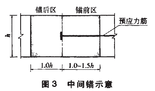

后张法预应力混凝土的锚固区承受着巨大的预应力锚固集中力,并将其扩散至整个结构,存在局部承压和应力扩散的问题,是混凝土桥梁中的典型应力扰动区。锚固区可根据锚固力作用位置的不同,分为端部锚固区和中间锚固区,如图2。由于锚固区位置的不同,结构受力也会存在一定差异。
图2 预应力锚固区:端部锚固区、齿块锚固区

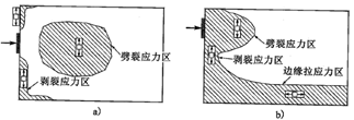

注:参照《美国AASHTOLRFD规范》,18《混规》进一步将后张锚固区设计划分为局部区承压设计和总体区抗裂设计,如图3所示,其中,在总体区内主要关注的是预应力扩散引起的拉应力:劈裂应力、剥裂应力和边缘拉应力,如图4。
图3 总体区和局部区的划分
图4 后张预应力混凝土端部锚固区内的受拉效应

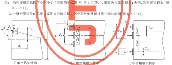

②对于密集锚头和非密集锚头,其锚下劈裂力设计值的计算方式有所不同,判断密集锚头和非密集锚头的方式见图5,若为密集锚头,应计算Pd的合力再计算劈裂力设计值,若为非密集锚头,应分别计算各Pd值产生的劈裂力,取其最大值作为劈裂力设计值;
图5端部锚固区内的锚下劈裂力计算

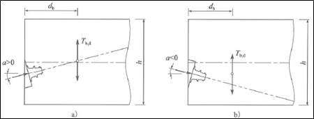

③力筋倾角α的正负可按图6进行判断。
图6力筋倾角正负的判断

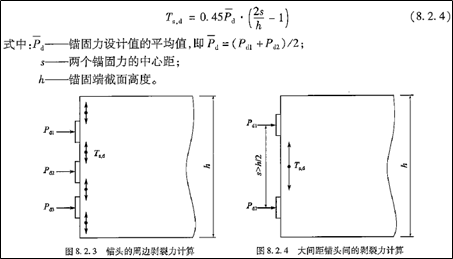

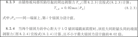

(2)由锚垫板局部压陷引起的周边剥裂力应按8.2.3~8.2.4条规定进行计算:

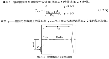

(3)端部锚固区的边缘拉力设计值应按8.2.5条规定进行计算:

按照18《混规》8.2.2条,判断是密集锚头还是非密集锚头:
相邻锚垫板中心间距400mm<2倍锚垫板宽度(2×270 = 540mm),故为密集锚头,故将三个锚垫板等效为270mm×1070mm的大垫板,三个集中力简化为一个锚固力。因锚固力作用线逐渐远离截面形心,故力筋倾角α为负值,取3束倾角平均12°。

(2)根据18《混规》公式(8.2.2-3),剥裂力:
Ts,d = 0.02max{Pdi}= 0.02×2812= 56.24kN。
(3)根据18《混规》公式(8.2.5),边缘拉力设计值:
Tet,d=0,原因是偏心率γ=0.052<1/3。

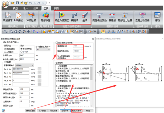

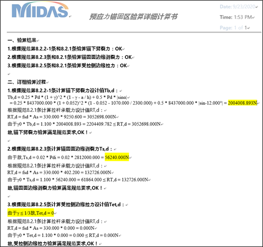

  1. 3.2采用CDN小工具计算
在CDN程序提供的工具中,主要包含后张法预应力锚固区(端部锚固区和三角齿块)验算、支座处横隔梁顶部拉力验算、盖梁顶部横向拉力验算。
根据3.1节手算内容,可验证CDN程序中关于端部锚固区验算的正确性。如图9所示,点击“辅助示意图”,可根据右图示意填写左侧参数,所有参数在前文均已说明,此处不再赘述。
需要说明的是,拉杆钢筋的面积可直接输入,也可自行选择钢筋直径和数量,由程序自动计算;过程参数可直接输入,也可自动计算。程序可根据输入的设计参数,自动进行验算,参数设置完成后点击运行计算,验算结果框中就可输出细的验算过程,还可输出计算书Word文档格式(见图10)。
本算例中的验算结果全部满足规范要求,还可查看详细计算过程(见图10),每一项计算数据均与手算数据基本吻合。
图 CDN中关于混凝土应力扰动区的计算工具
图10 CDN中关于混凝土应力扰动区的计算书

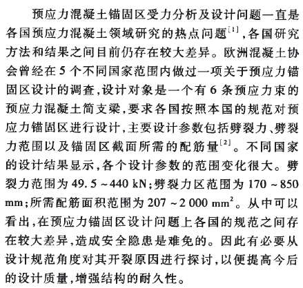

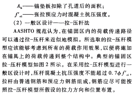

二、国内外预应力混凝土锚固区设计规范比较

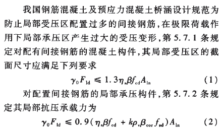

国内外混凝土局部承压设计:

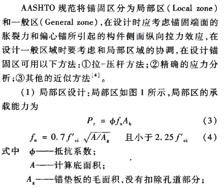

AASHTO局部承压区设计:
ACI318-05局部承压设计:

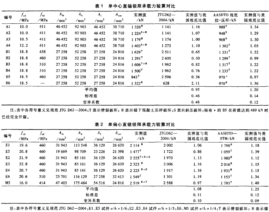

各规范局部承压设计分析及试验对比:
各规范局部承压设计试验对比:

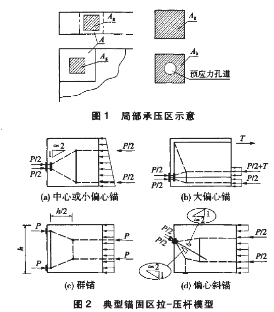

结论:
AASHTO和ACI318-5规范在锚固区设计上基本一致,均将锚固区分为局部区和一般区进行设计。在一般区考虑集中荷载的劈裂力作用,采用拉-压杆模型进行配筋设计。
在锚前抗剪裂钢筋不足的情况下,我国公路混规对锚固区极限承载力的计算结果与AASHTO规范相比不仅偏于不安全,且离散性较大;拉-压杆方法不仅可以比较准确地计算出破坏荷载,而且还可以预测出具体破坏的形式。
