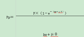

(2) 《公路桥梁施工技术规范》(JTJ 041-2000)附录G-8中规定了Pp的计算公式
P—预应力筋张拉端的张拉力,将钢绞线分段计算后,为每分段的起点张拉力,即为前段的终点张拉力(N);
θ—从张拉端至计算截面曲线孔道部分切线的夹角之和,对于圆曲线,为该段的圆心角,如果孔道在竖直面和水平面同时弯曲时,则θ为双向弯曲夹角之矢量和。设水平角为α,竖直角为β,则θ=Arccos(cosα×cosβ)。
    x—从张拉端至计算截面的孔道长度,分段后为每个分段长度。
    k—孔道每束局部偏差对摩擦的影响系数(1/m),管道内全长均应考虑该影响;
    μ—预应力筋与孔道壁之间的磨擦系数,只在管道弯曲部分考虑该系数的影响。
