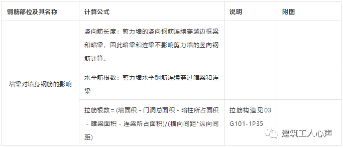

?墙梁包括暗梁和连梁两种类型,主要有纵筋和箍筋。

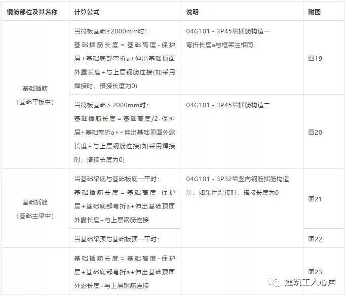

?基础形式、中间层和顶层构造;墙柱、墙梁对墙身钢筋的影响。

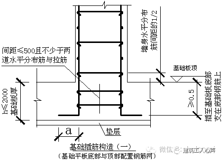

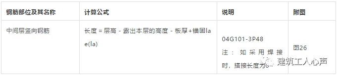

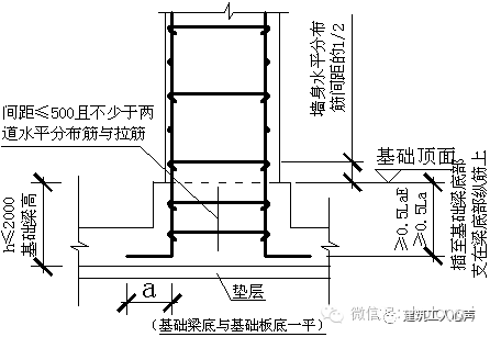

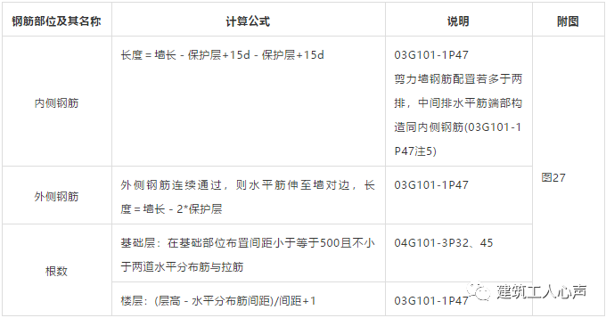

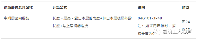

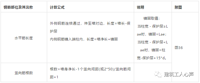

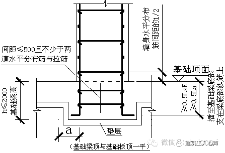

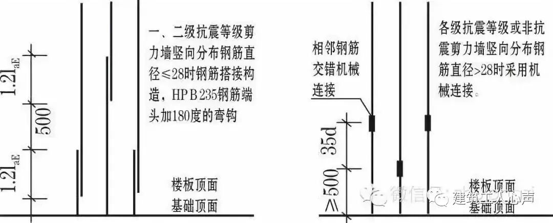

①墙身竖向筋计算

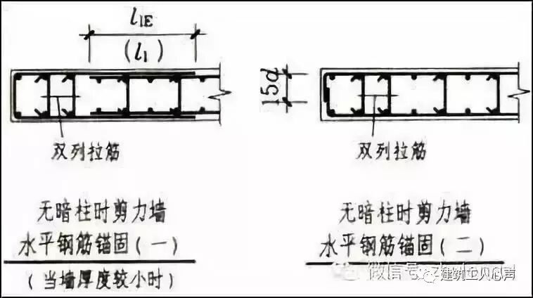

②墙身水平筋计算

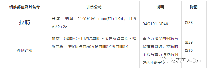

③墙身拉筋计算

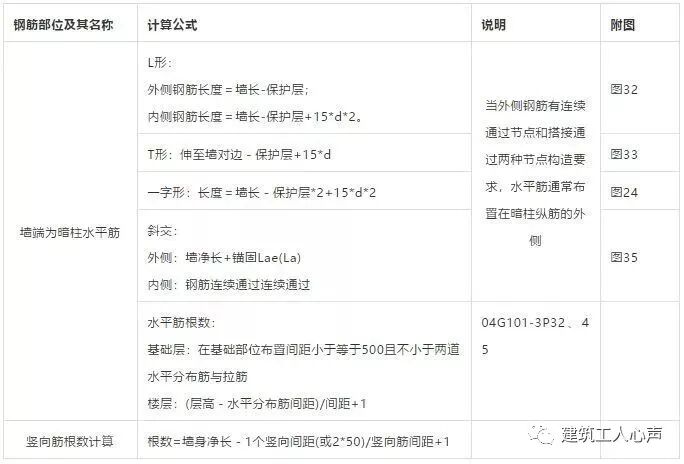

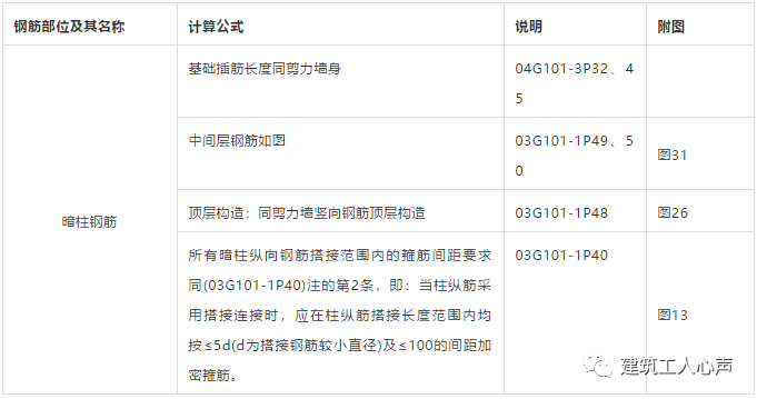

④暗柱钢筋计算

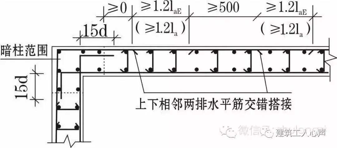

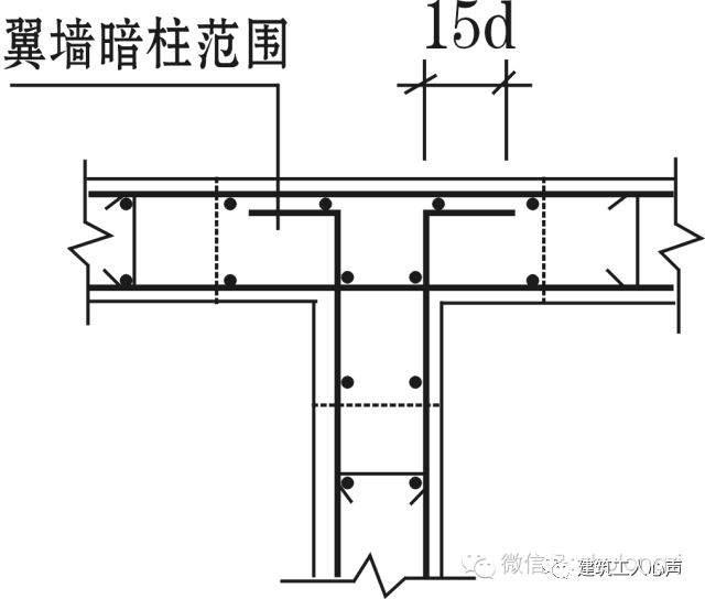

剪力墙墙柱包括约束边缘暗柱YAZ、约束边缘端柱YDZ、约束边缘翼墙柱YYZ、约束边缘转角柱YJZ、构造边缘暗柱GAZ、构造边缘端柱GDZ、构造边缘翼墙柱GYZ、构造边缘转角柱GJZ(GB50010-2002P195、196、03G101-1P18、49、50)、非边缘暗柱AZ和扶壁柱FBZ共十类,在计算钢筋工程量时,只需要考虑为端柱和暗柱即可。
1、纵筋计算(03G101-1P12、18、49、50)

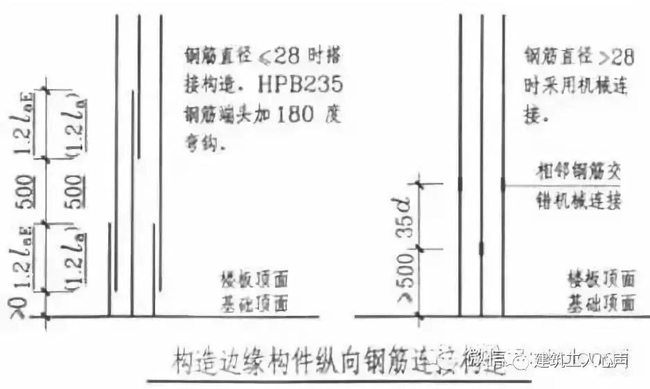

由于剪力墙可视为由剪力墙柱、剪力墙身和剪力墙梁三类构件构成,因此暗柱纵向钢筋构造同墙身竖向筋。(03G101-1P48)。

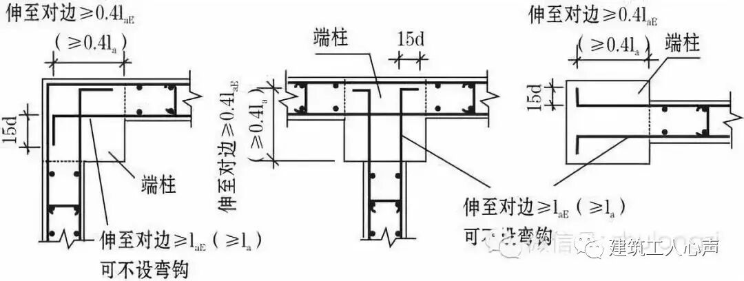

⑤端柱钢筋计算
通常情况下端柱、小墙肢(截面高度不大于截面厚度3倍的矩形截面独立墙肢)的竖向钢筋与箍筋构造与框架柱相同,其中抗震竖向钢筋构造详见03G101-1P36至P38页,箍筋构造详见P40;非抗震竖向箍筋构造详见03G101-1P42至P44页,箍筋构造详见P45页。(03G101-1P48)
⑥剪力墙端为暗柱钢筋计算
⑦剪力墙端为端柱钢筋计算

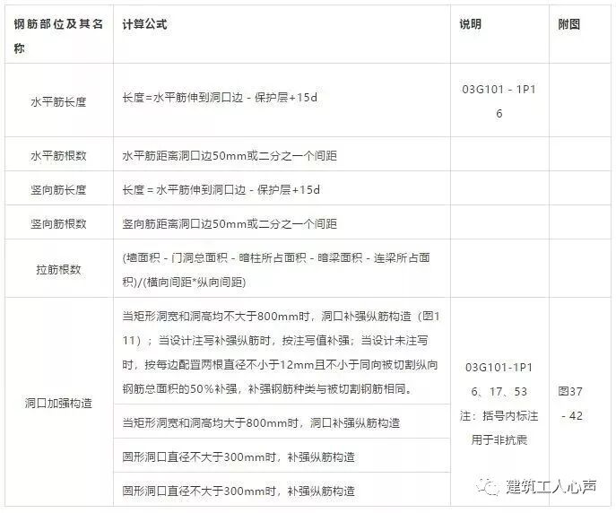

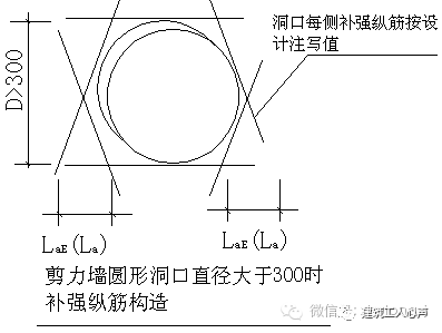

⑧剪力墙开洞钢筋计算
注:剪力墙开洞除了洞口加强纵筋构造外,还有连梁斜向交叉暗撑构造和连梁斜向交叉钢筋构造两种情况,连梁斜向交叉暗撑的及斜向交叉构造钢筋的纵筋锚固长度为:La E或La,斜向交叉暗撑的箍筋加密要求适用于抗震设计(03G101-1P52)。

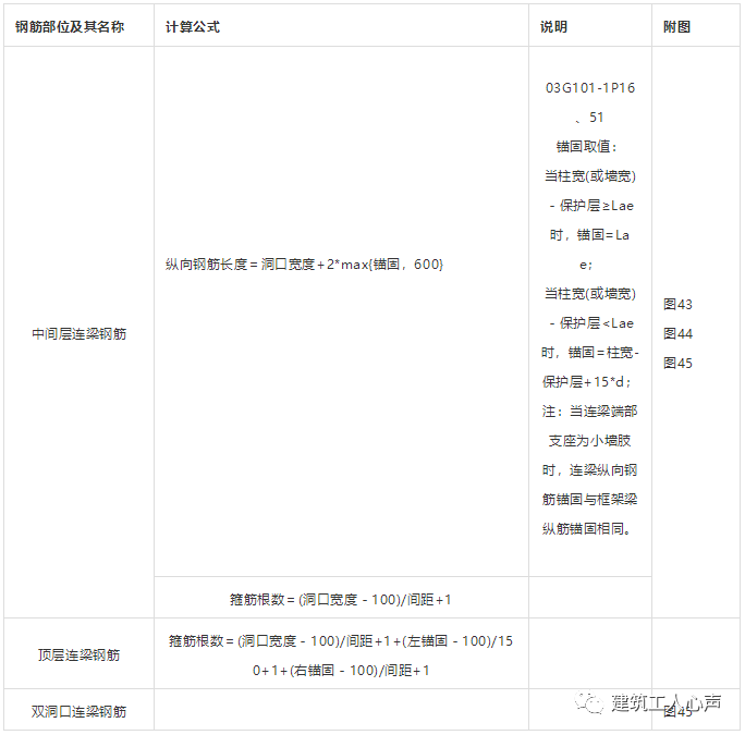

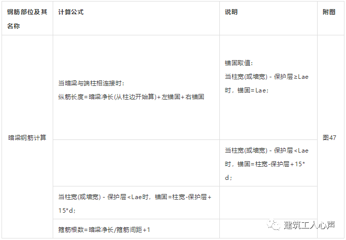

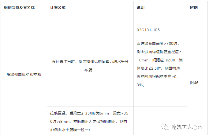

⑨连梁钢筋计算

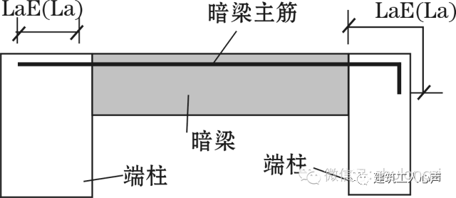

 ⑩暗梁钢筋计算

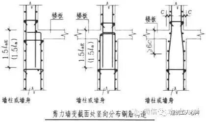

?剪力墙变截面钢筋计算
excel剪力墙结构钢筋算量模块
剪力墙平法识图与钢筋算量

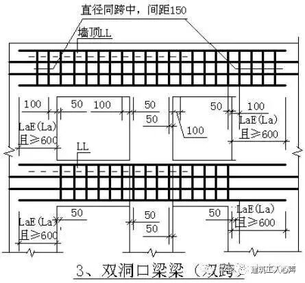

高层纯剪力墙结构中LL、KL、L的区别
1.LL表示剪力墙中的连梁:1)截面大,或者配筋大,当然重要性也是最大的。分为深连梁和浅连梁。深连梁的高好多要达到1米以上。2)构造上是把墙肢的水平筋在LL内不断开,一般会全长加密箍筋,宽度一般同墙宽。3)LL指的是两跨以上的连续梁,或者是两端都和剪力墙相连的、跨高比小于5的单跨梁。4)连接两片同向的剪力墙且跨高比小于5的梁为LL,其构造要求分纵筋配筋率、箍筋间距,腰筋大小、间距均有详细要求(强条)
