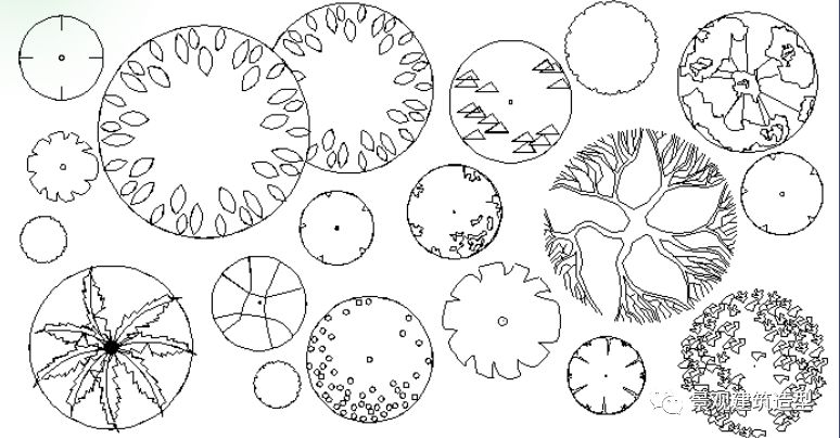

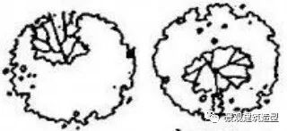

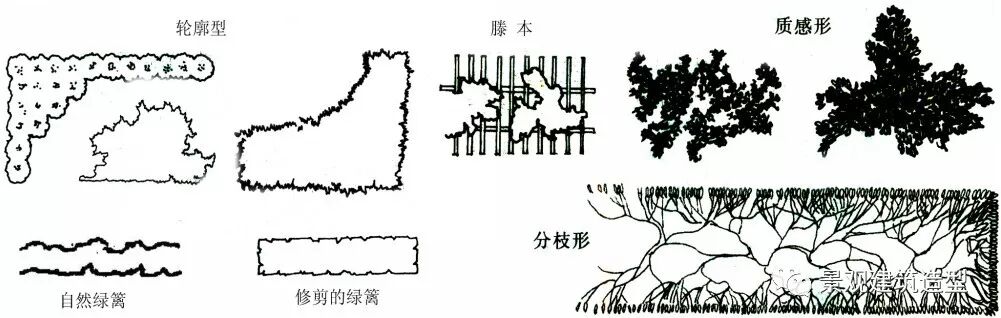

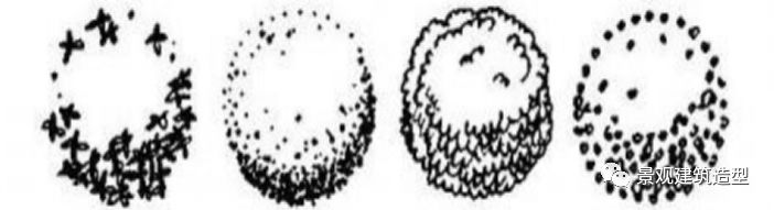

        根据不同的表现手法可将树木的平面表示划分为四种类型:
        轮廓型、分枝型、枝叶型和质感性型。
图片轮廓型
图片分枝型
图片枝叶型
图片质感型

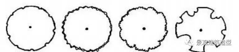

(1)阔叶树平面图画法:
    阔叶树的树冠一般为圆弧形或波浪线,且常绿的阔叶树多表现为浓密的叶子,或在树冠内加画平行斜线,落叶的阔叶树多用枯枝表现。

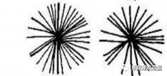

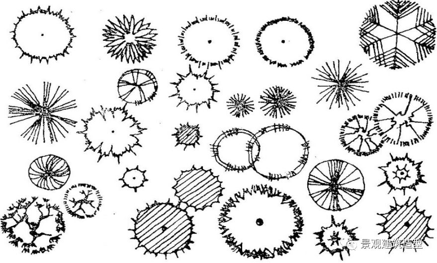

(2)针叶树平面图画法:
        常以带有针刺状的树冠来表示,若为常绿的针叶树,则在树冠线内加画平行的斜线。

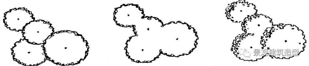

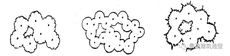

(3)树丛、树林平面图画法

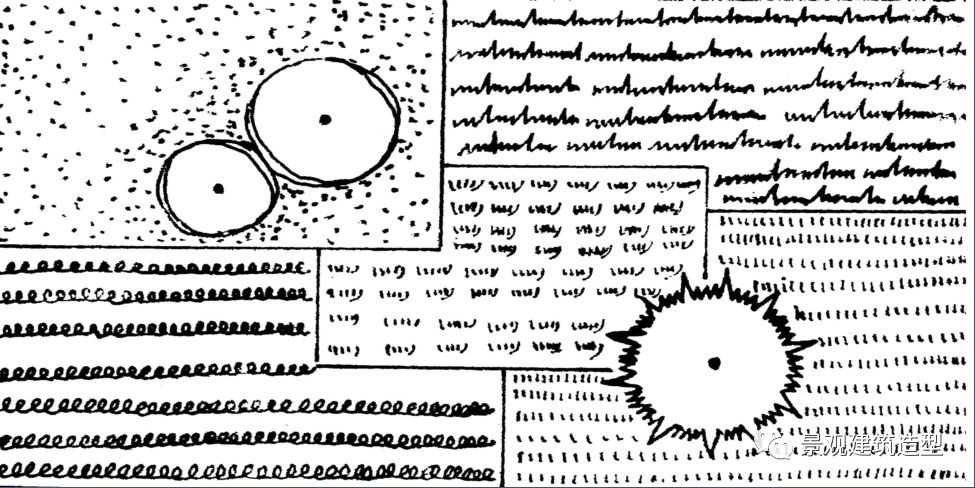

(4)地被植物画法

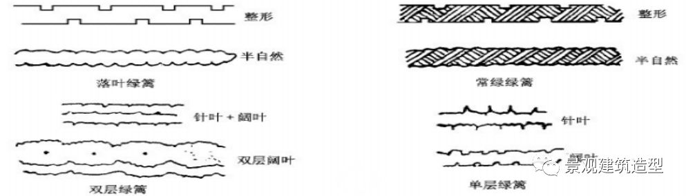

(5)绿篱平面图画法

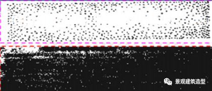

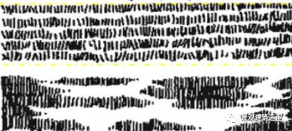

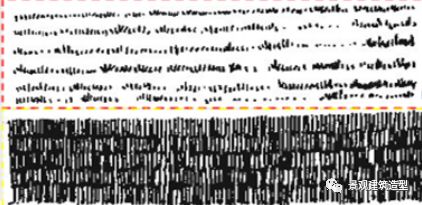

(6)草坪和草地的表示方法
小短线法:
      小短线行相近排列整齐表示草坪,排列不规整的表示草地或管理粗放的草坪
线段排列法:
     线段排列整齐,行间有断续的重叠,也可少许留白;也可用短斜线表示草坪。
打点法:点的大小应基本一致、相对均匀。

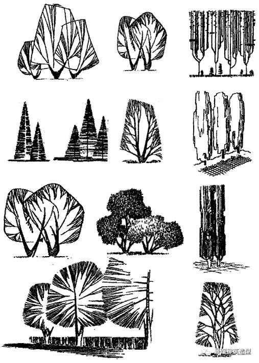

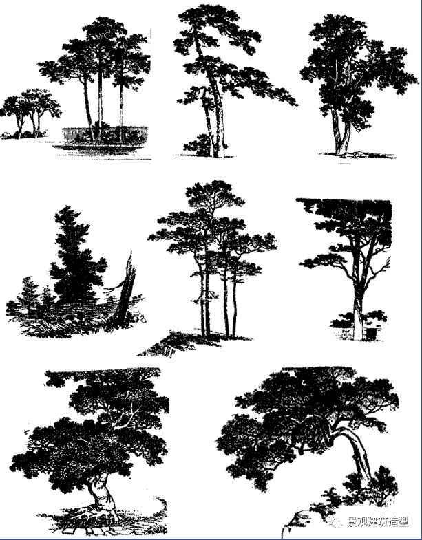

2.植物的立面表现

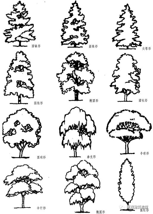

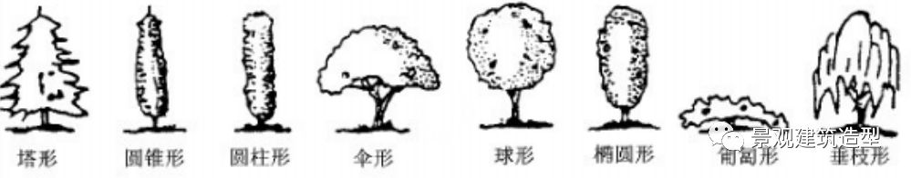

       树木的外形主要取决于树冠的轮廓,大体可以概括为球形、椭圆形、圆锥形、圆柱形、匍匐形、伞型、垂枝形。
树木的几何画法
树木的写实画法
树木的图案画法
