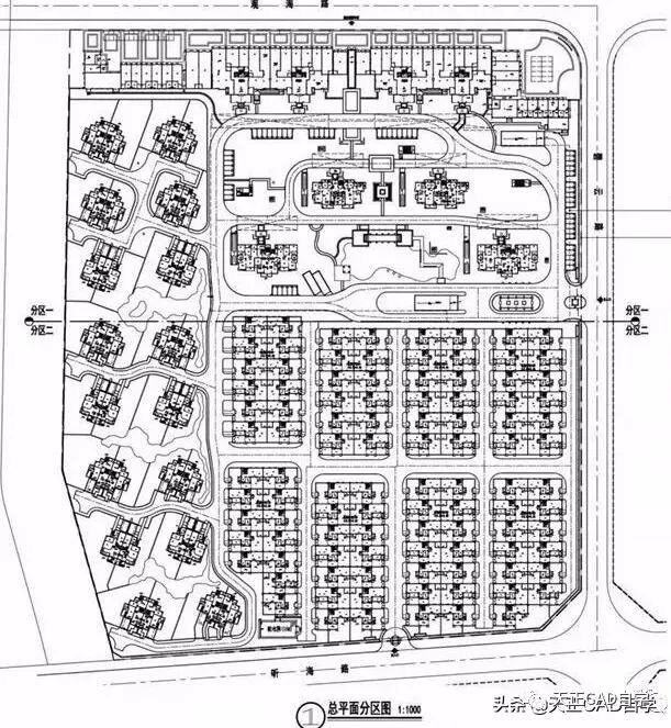

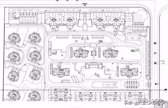

①总平面图对于总图的绘制,我们是以建筑底图为准,彩平方案作为一个参照来进行推敲的。在推敲的过程中对于一些数据是依据设计规范和方案的意图来确定的,具体位置的确定则是依据甲方提供的底图中已有不变的物体确定,如:建筑、消防的登高面、附属构筑物、红线、市政道路等。
②分区索引平面图a.地形太长太窄的图,分段索引,分段画图b.索引时要将“索引框”内的东西都“抠”出来c.即使有标准断面图,也得在索引“圈”中标明“详见***”

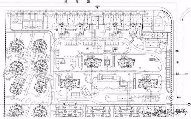

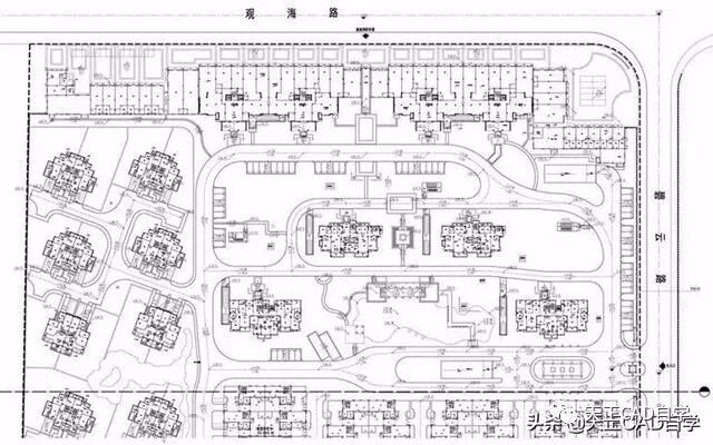

③分区竖向平面图a.道路标高:标交叉点、转弯点、变坡点标高,坡度、坡长及坡向;若无道路剖面可表示横断面坡向时,也需标明;需有道路中心线。b.场地(硬地)标高:仅标控制点标高和坡向,不需要标坡度和坡长。如一个广场内有坡度,则把最高标高和最低标高标一下,再加坡向即可。c.绿地标高:当绿地、场地标高关系与标准详图不一致时才需表示,仅标控制点标高即可;如绿地、场地标高关系与标准详图一致,当坡地放坡有变化,则需表示坡向、最缓坡度和最陡坡度;大面积造型坡地加等高线,文字角度可与等高线相平。d.挡土墙标高:仅标角点和控制点标高e.水体标高:分“水面/水底”标高,在同一标高点上标注。f.需表示雨水口和地漏位置;排水沟用双虚线图例表示。
④分区尺寸平面图a.尺寸标注与小品界限必须保持距离,以免打印出来两者混淆b.尺寸标注的线型建议采用最细的线,出图时容易区分c.尺寸标注不是越多越好,标出重要的放样数据

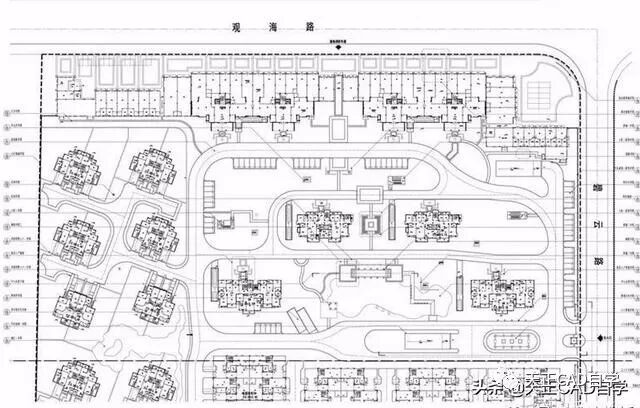

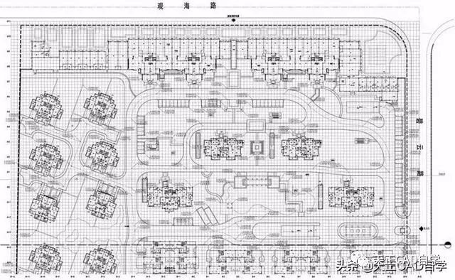

⑤分区网格平面图a.作为放样依据的平面控制点必须明确标识出,且其位置必须在整个施工过程中较外固定(且无障碍)的点,如固定的构筑物上b.放样图名称下要标注网格间距(如5*5m,10*10m)c.小广场网格放样图也要有基准点,即使是相对的基准点

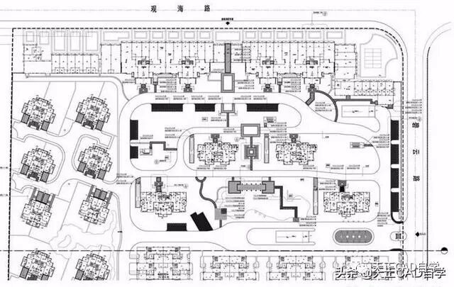

⑥分区铺装平面图a.cad填充图案必须与现场做法一致,注意规格、表面、角度b.大面积拼花广场铺装,应有具体规格、尺寸、角度、厚度、表面以及铺装的放样

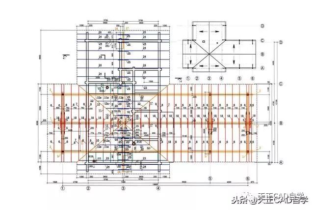

详图①铺装详图:a.图纸内需体现定位平面,铺装材料。b.图纸详细尺寸标注以毫米为单位,较总图应更为详尽,铺装铺贴样式及材料分割线均需要体现。c.铺装尺寸需与材料规格结合考虑,不宜出现小于1/3碎砖;控制在1/2最佳。d.直线段硬质铺设要求对缝整齐,缝隙宽度一致,板材之间完成面高差应控制在验收标准范围内,曲线段铺装要求曲线圆滑,采用弧形切割。特殊节点有的需要石材编号拼贴组合。e.碎拼铺装按常规要求采用碎角料及砸碎拼接效果往往难以把控,宜排版编号切割,杜绝“阴角”石材,往往能取得更佳效果。②景观详图a.图纸图名建议按照具体构筑物名称另取,如“弧形廊架平面图”、“观景亭详图”b.景观详图需与索引总图对应,详图总尺寸(坐标)与总图节点定位尺寸(坐标)要一致。c.有对应的剖面、立面和做法,立面需反映各看面的贴面样式,材料及尺寸;d.剖面、立面节点及异形材料断面在单体图纸无法表示清楚的,需要增加大样图,曲线异形及LOGO等铭牌还需要增加网格放样。e.大样及剖立面详图可采用相对标高,但要标明±0.00的绝对标高值.f.在大样平面图中,水底铺装要用铺装线来画,并且保证水池喷头及水底射灯在铺装的中心位置。g.构筑物定位以柱中心为轴线来定位,并且在总图上显示其轴线并标注轴线相交点的绝对坐标。h.如果门窗比较多的,需要出门窗表,包括门窗的数量,材料,以及开关方式等等。i.一些特殊材料或做法图纸上不能表达清楚的须在图右下角注明:如:I所有钢结构均为单面或双面贴角满焊,焊缝高不小于6MM,焊口除毛刺后挫平,防锈漆两道.II.防腐木作防腐处理,连接方式为榫接,榫接处采用高性能胶粘结.j.注意与一些配套工程的驻留及美化,如空调机箱,预埋管线等。
