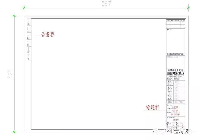

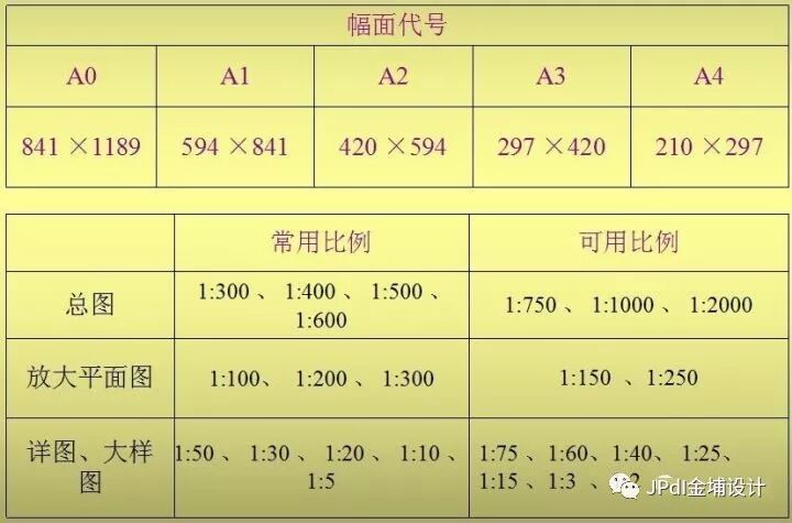

图纸幅面、比例

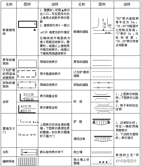

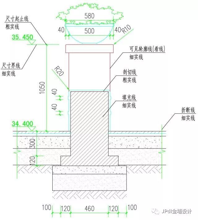

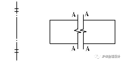

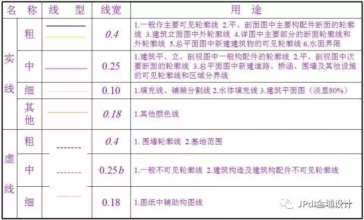

线 型
常用的线型种类主要有:  实线、虚线、点画线、双点画线、折断线、波浪线等。
①线型种类和用途
②图线示例
③图线的画法

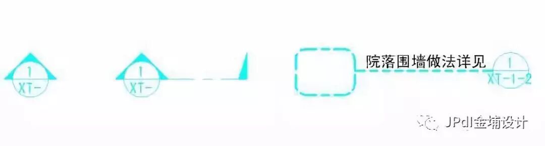

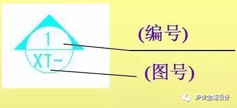

标注符号

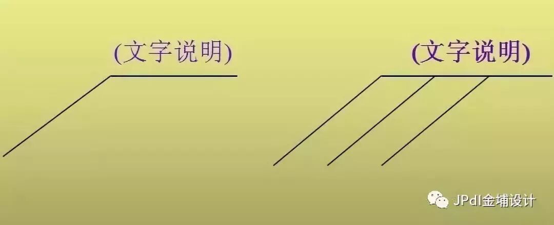

↓索引符号
↓详图符号
↓引出线
↓对称符号
↓连接符号

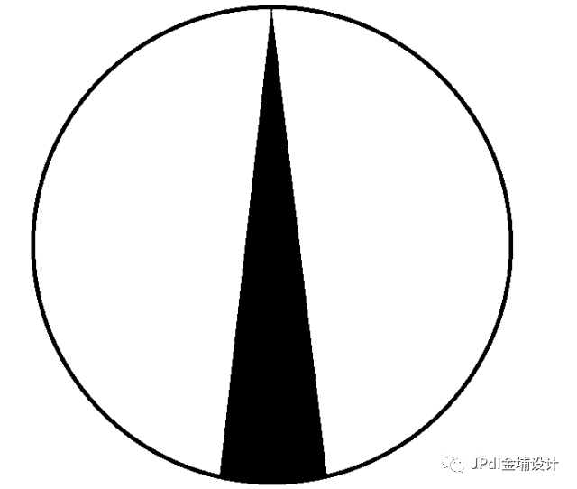

↓指北针及风向玫瑰

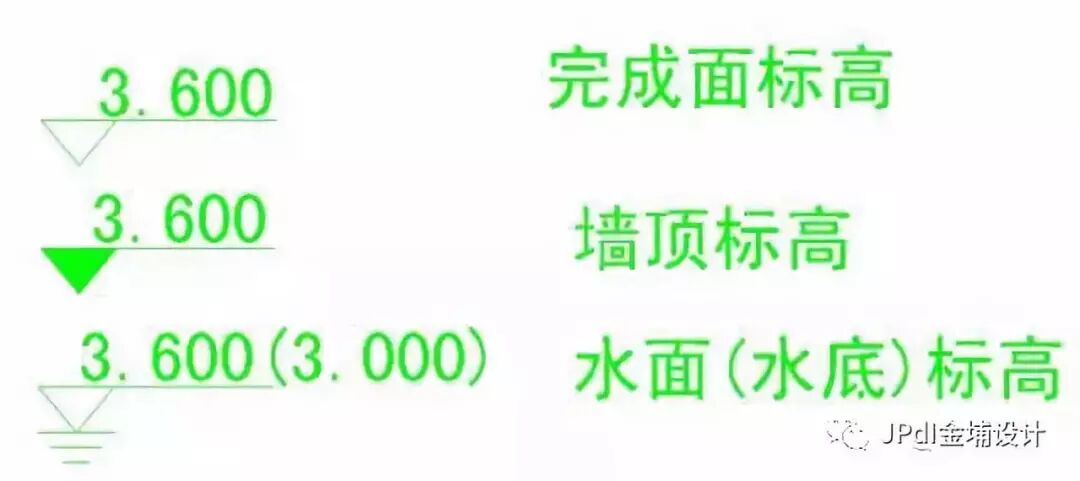

标高的标注

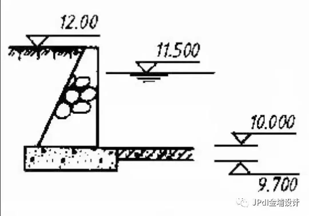

标高的单位为米,图上不必注明
标高的标注符号上(下)应加注高程数字,零点标高注写为+0.000
水面高程(水位)符号同立面高程符号,并在水面线以下绘三条细实线
坡度=两点间的高度差(通常为1)/两点间的水平距离;
坡度平缓时,坡度可用百分数表示,箭头表示下坡方向。
